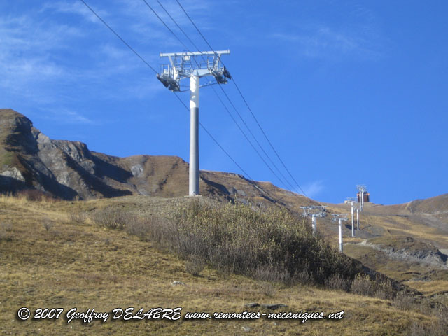

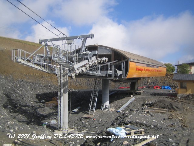

Point sur le chantier au 07/10/2007
La ligne est entièrement montée. La cordeline à été tirée pratiquement sur tout le tracé, le déroulage du câble est donc proche. Au niveau des gares celles-çi ont bien avancées. La couverture est presque terminée en G1 (il ne reste plus que les tympans à faire). En G2 la couverture est un peu moins avancée.
Les portillons:

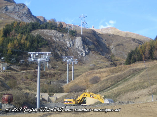

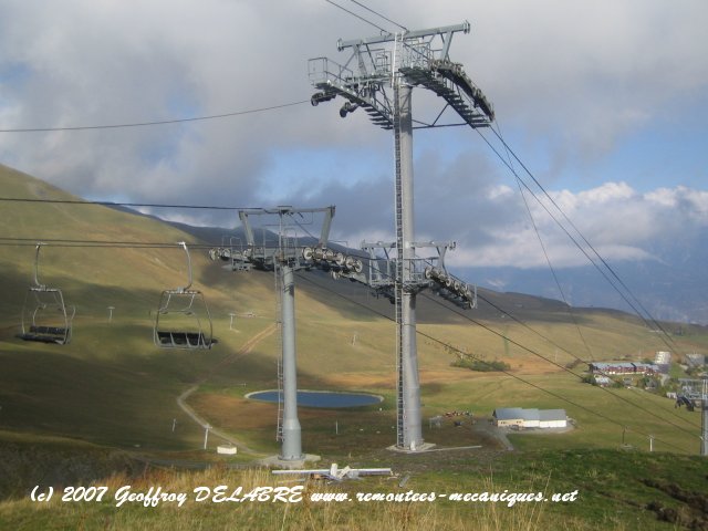

Le pylône commun avec une potence Doppelmayr pour le TSF des Ravières

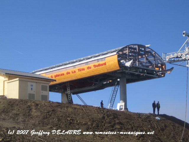

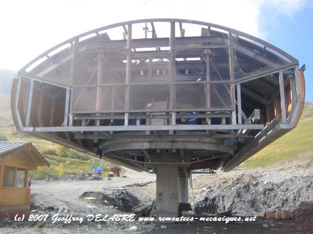

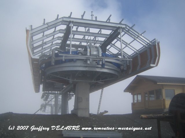

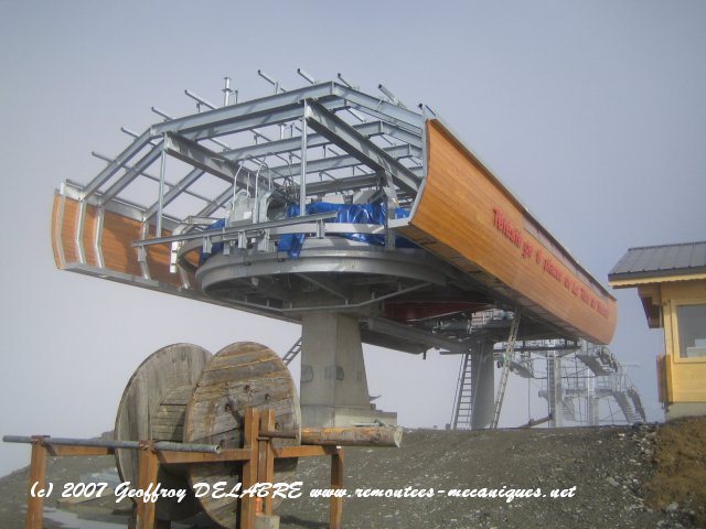

La Gare Amont

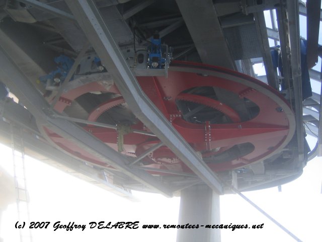

La poulie motrice:
A noter que l'entrainement de secours se fera par une couronne dentée ce qui est différent par rapport à Médaille d'Or et Pierre du Turc.

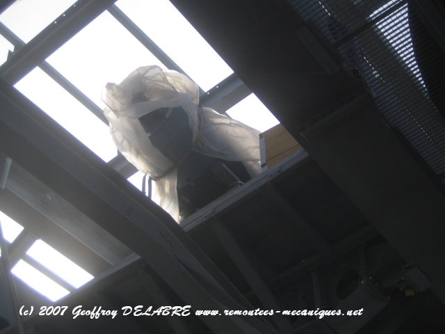

Et là surprise au niveau de la motorisation..
.. encore un moteur asynchrone. Il sera interessant de voir si dans le futur, Doppelmayr continue à équiper ses futures installations avec ce type de moteur.

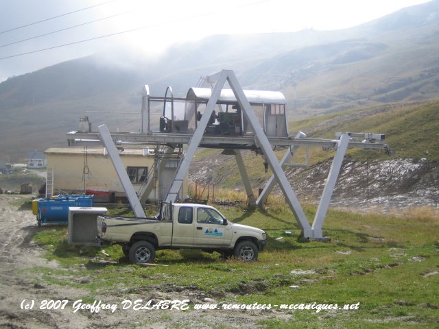

Parallèlement le démantèlement du TSF2 du Grand Coin à repris.

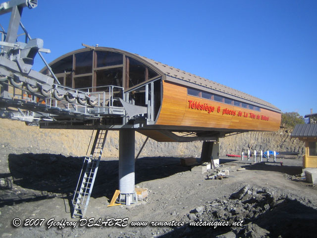

Merci pour ces photos..! Une belle gare en bois de plus pour le domaine des Sybelles...! :)
Juste le nom de l'installation en rouge, je sais pas mais il manque de "luminosité"...!

http://geofrider.remontees-mecaniques.net/...07102007/07.jpg
=> je ne sais pas s'il est bon d'en parler, car on ne sait pas vraiment ce qui s'est passé ou si c'est volontaire ou pas, mais no comment pour l'état du fut en dessous de laligne de ravières ...
Le montage n'est pas une chose évidente et les incidents peuvent arriver... surtout lorsqu'on héliporte de telles charges .. enfin, encore une fois on ne sait pas ce qu'il s'est passé.
Sinon les gares sont chouettes, ça fera une bonne densité d'UNI-G bois (noires) jumelles sur ce front de neige de la Toussuire !!
Edit, au nombre de vitres, ils emblerait finalement que ça soit une gare UNI-G normale en G2 ... et non pas courte ...

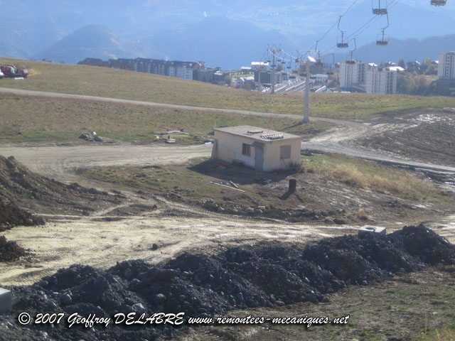

Et apres ils vont refaire un grand terrasement autour où ils vont laisser comme ça ?
Sinon comme les TSD :unsure: , il est trés beau !
#88 L'utilisateur est hors-ligne   Geofrider
Posté 20 octobre 2007 - 18:34
Un grand terrassement autour de quoi??? il n'y a pas déjà assez eu de terrassements à ton goût????? Déjà que la tête de Bellard a perdu 5 mètres, ça ne te suffit pas?? :unsure:
#89 Invité_florian-sybelles_*
Posté 20 octobre 2007 - 18:58
Voir le messageGeofrider, le 20 10 2007, 19:34, dit :
A 5 mètres !!!
ba non mais je trouve qu'il y a deja eu un terrasement mais a la gare Aval, il y a une grosse bute et c'est ça qui me gène.
Ce message a été modifié par florian-sybelles - 20 octobre 2007 - 19:00 .
#90 L'utilisateur est hors-ligne   Geofrider
Posté 20 octobre 2007 - 19:44
Quelle grosse butte? Celle sur le coté droit de la gare quand tu regardes dans le sens de la ligne?
#91 Invité_florian-sybelles_*
Posté 20 octobre 2007 - 20:15
Voir le messageGeofrider, le 20 10 2007, 20:44, dit :
Oui oui celle la, je l'avais jamais remarqué avant :unsure:
#92 L'utilisateur est hors-ligne   Geofrider
Posté 20 octobre 2007 - 21:07
:unsure:
Ta butte c'est tout simplement le pallier où il y'a le TK du Marolay, la retenue collinaire et j'en passe alors si tu ne l'as jamais remarqué ce pallier, je me fais vraiment du soucis....
#93 Invité_florian-sybelles_*
Posté 20 octobre 2007 - 21:13
Voir le messageGeofrider, le 20 10 2007, 22:07, dit :
:unsure:
A oui la je vois mieux merci.
Ca me paraissait autrement maintenant je vois mieux merci !!

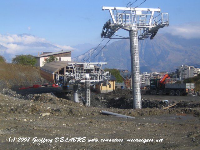

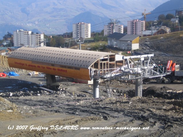

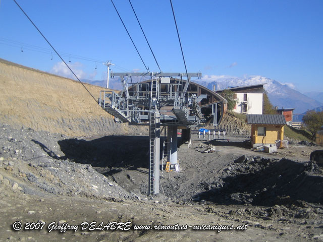

Photos du chantier en G1 au 21/10/2007 Une actualisation plus complète sera réalisée la semaine prochaine si les conditions le permettent.
Le câble a été épissuré et en G1 il ne reste plus que la sous-face à terminer pour que la gare soit finie.
A Suivre ...

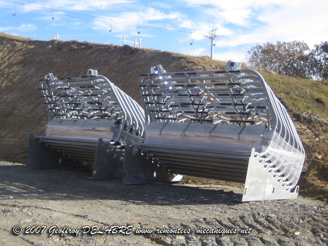

Maintenant il reste quelques finitions et la pose des sièges.

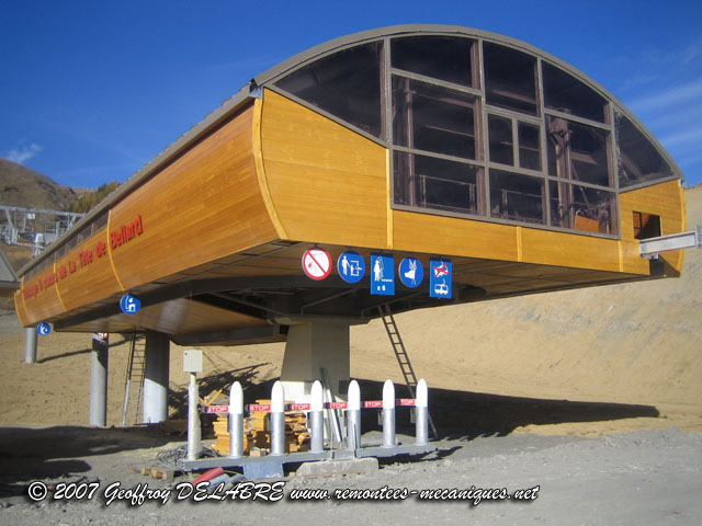

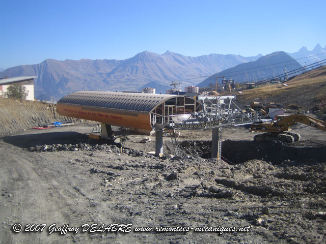

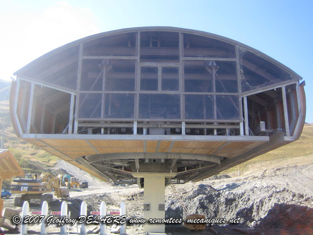

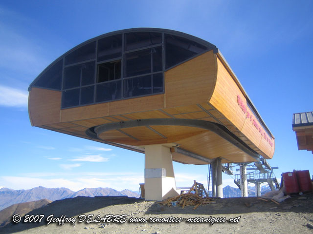

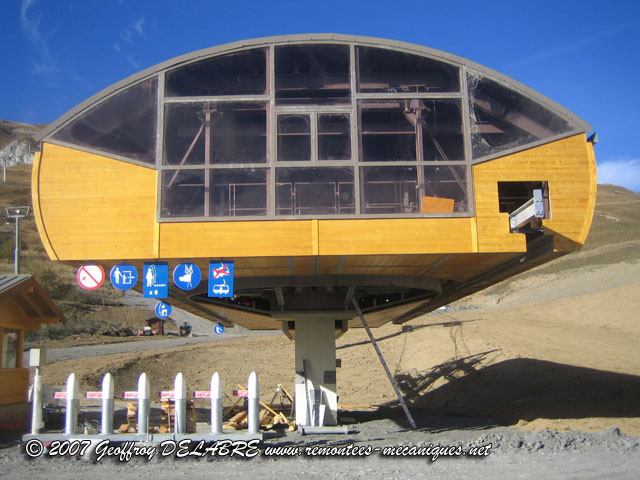

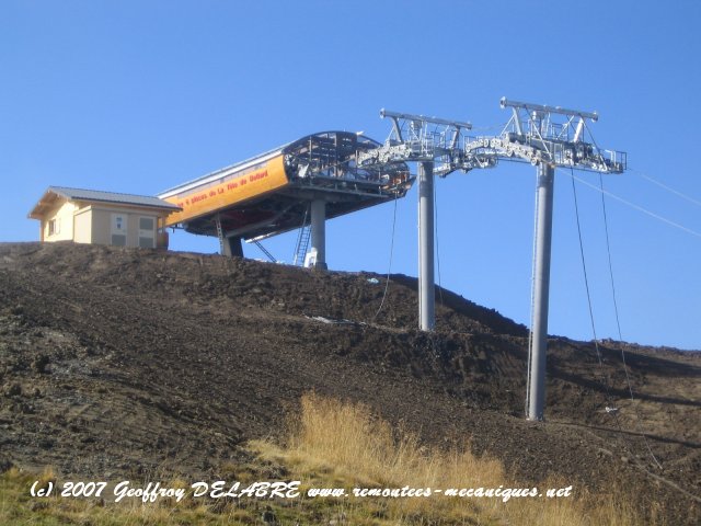

Point sur le chantier au 28/10/2007
La G2 est complètement terminée. En G1 il ne reste plus qu'un petit morceau de sous-face à terminer. Quelques sièges sont arrivés en G1. A noter que tout comme le TSD de la Médaille d'Or la ligne sera équipée de protections thermique.
En G1

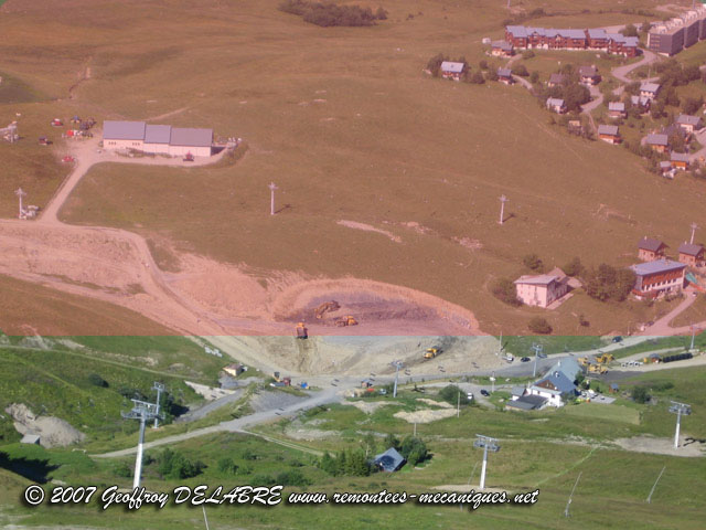

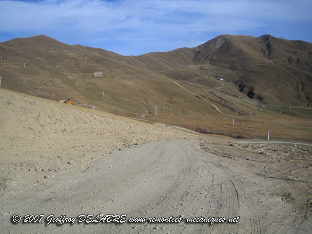

En altitude le TSF2 du Grand Coin est complètement démonté et la zone où il y' avait le pont skieur du TKD Tête de bellard a été remodelée.

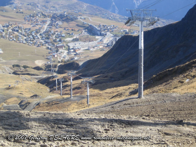

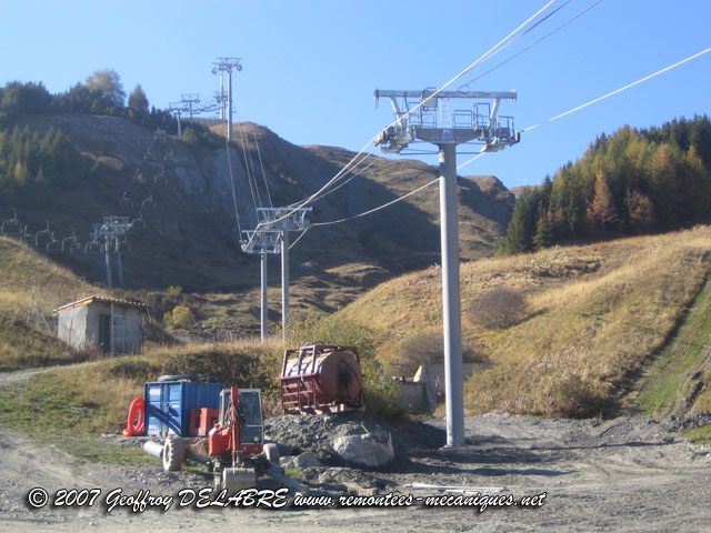

La ligne qui a enfiler ses habits d'hiver :unsure:

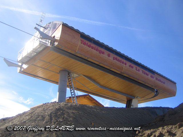

La G2:

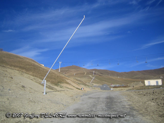

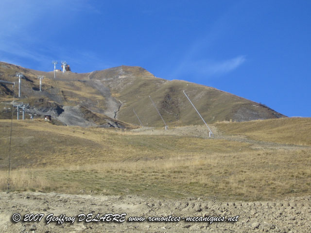

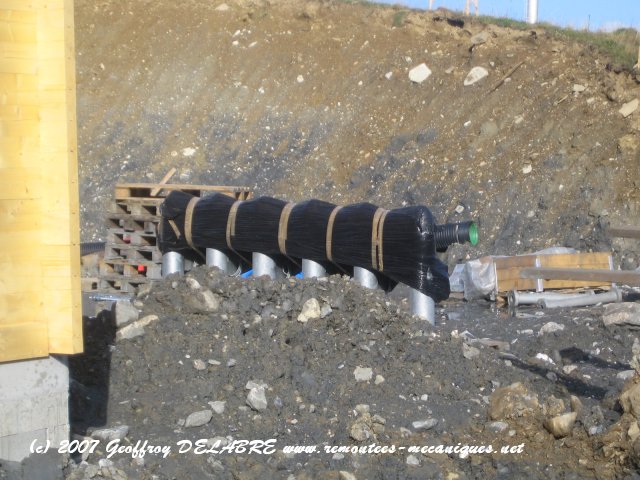

Pour finir les nouveaux canons à neige sont installés :
Dernière actualisation d'ici 2 à 3 semaines suivant les conditions météo

Je trouves les gares un peut nue sur l'arrière
Merci pour les suivie des chantier des sybelles géofrider
www.aussois.com
#100 L'utilisateur est hors-ligne   Geofrider
Posté 29 octobre 2007 - 11:22
Il est probable que les logos ainsi que le noms de la station soient rajoutés d'ici à la fin du chantier :unsure:
