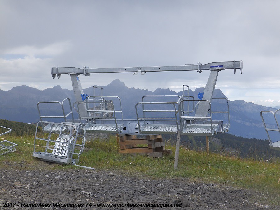

Une partie des têtes des pylônes ont été livrés, ainsi que les balanciers et passerelles des pylônes
Balancier 4 s/c

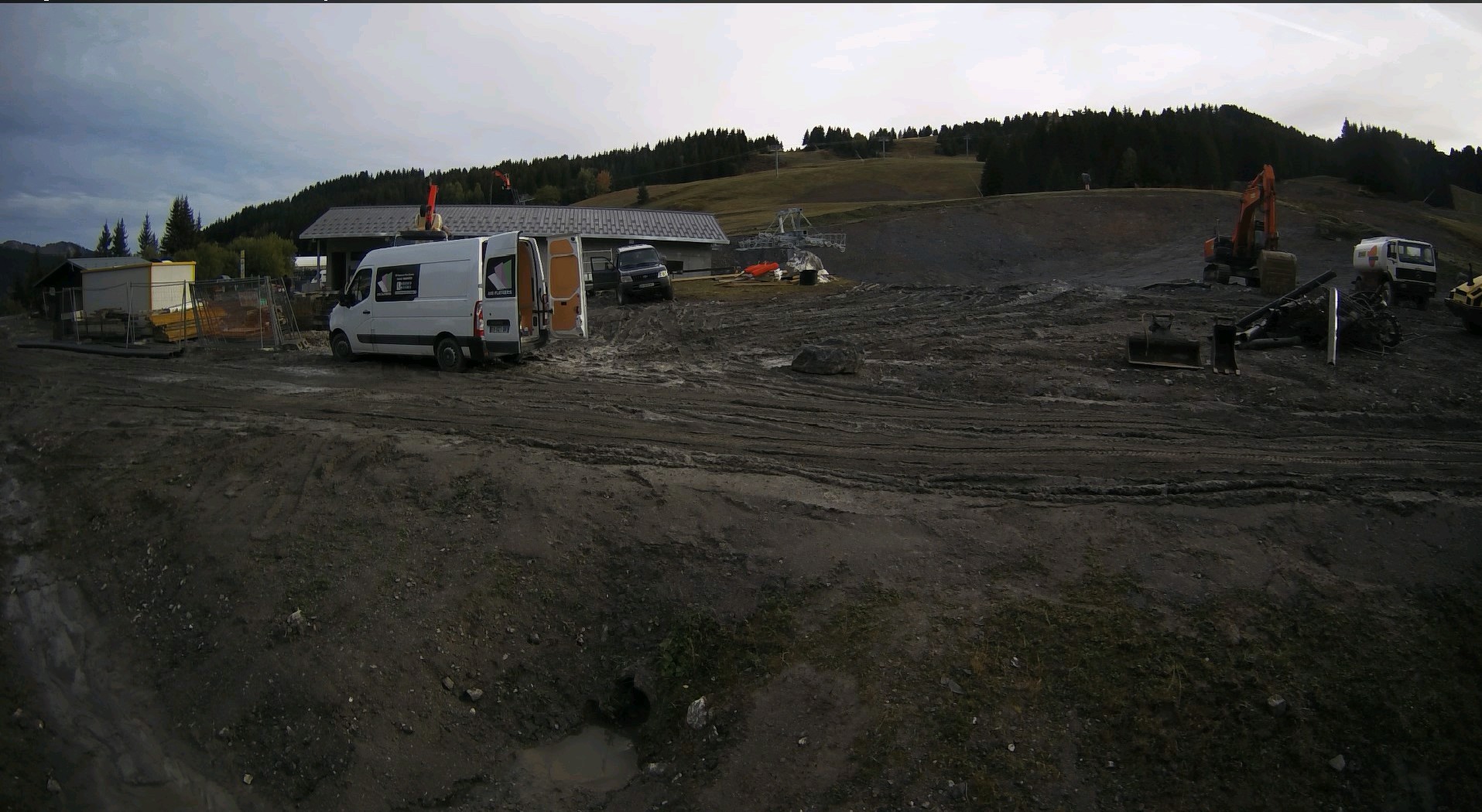

Posté 04 octobre 2017 - 09:19
On peut voir sur la webcam du chantier que le pylône 1 est monté !
