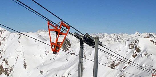

Ces cavaliers spéciaux seraient juste plus grand (sur la hauteur) pour accueillir le câble tracteur et le câble lest ?

Oui comme ceci :
A noter que le brin inférieur (retour) passe entre deux galets (support et compression)
Remarque : je ne sais pas s'il faut vraiment parler de tracteur et de lest car je suppose que l'installation n'aura qu'un seul câble.

Pour information, la forte déclivité de l'installation et le fait que la station motrice se trouve en aval ne permettent pas d'utiliser ici les cavaliers à deux niveaux comme à l'Urdenbahn (où la pente est beaucoup plus faible).
C'est donc la solution d'un support du brin retour au niveau de la cabine/suspente, que j'avais évoquée initialement, qui a été retenue pour cette installation.
(Source : le constructeur)

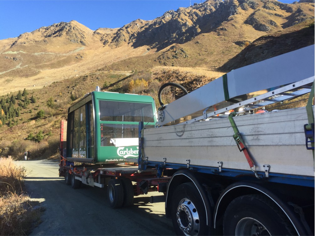

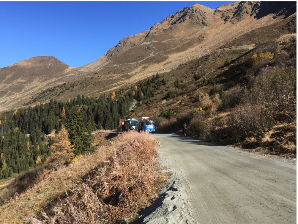

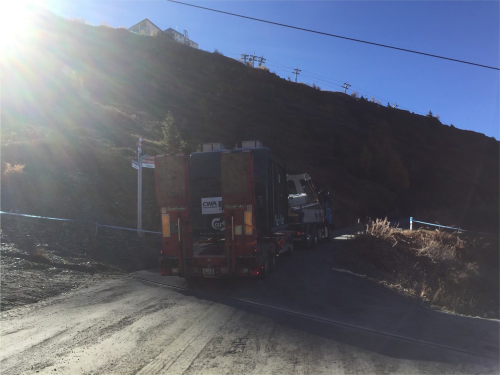

J'ai des photos, elle était sur mon chemin quand je me promenais.
Je les mettrais bientôt :)

Le même modèle que sur le TPH du Mont Fort ?

assez classique cette cabine, pas très moderne.
Dommage de ne pas avoir changer les couleurs et d'avoir garder le sponsoring carlsberg

C'est sûrement un clin d'oeil à l'ancienne cabine, qui lui ressemble encore bien ... :)

surtout une rentrée financière en + d'avoir une pub sur la totalité de la cabine. Mais je les préfère autant sans rien !

Le bon côté c'est la ressemblance à l'ancienne.
Presque la même, peut-être le vitrage plus panoramique et la forme plus aérodynamique mais je trouve sympa cette pub que cela fait un bon moment que l'ont connais et qu'on est habitué que ces horribles pubs au Jumbo de ces dernières années ...
#38 L'utilisateur est hors-ligne   Rothorn
  • Messages : 2 990
Posté 17 octobre 2017 - 19:35
Non, c'est une KRONOS, tandis que l'ancienne était une Gangloff du type boîte à souliers, comme à Champéry.
Evident, maintenant que CWA appartient à Doppelmayr, et Gangloff à BMF.
La pub est discrète, on peut s'y habituer, oui, parce que la cabine a une couleur normale (pas idéale pour les photos). Mieux toutefois que les pub toute cabine VISA au Tafelberg en Afrique. Ou les pub oranges pour le Matin, comme sur le Funispace.

L'ancienne etait une gangloff jemelle plus grand de cette de la TPH du Praz Perron à CDO.
Moi je n'adore pas la pub sur les cabines. Mais cette de la Carlsberg est discréte au niveau design et est à mon avís un sympa rappél à l'ancien appareil.
