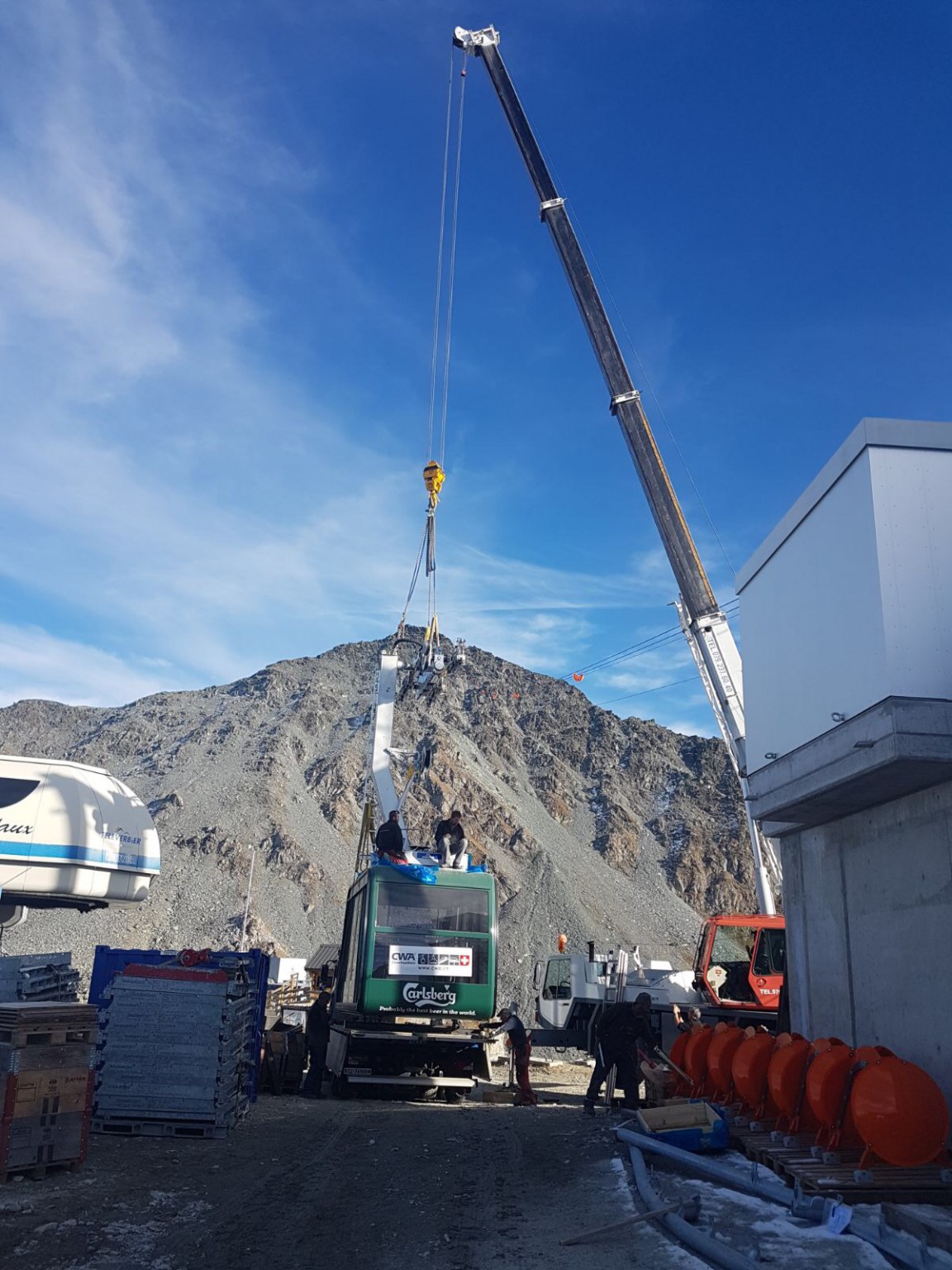

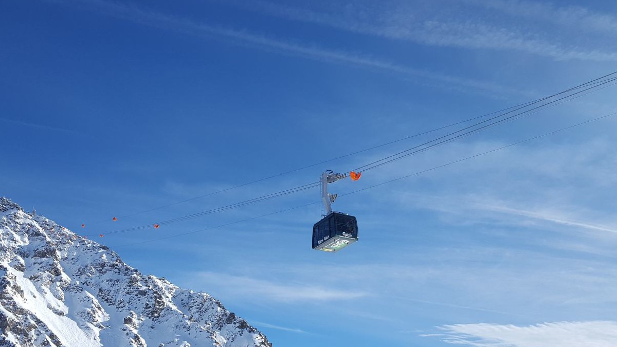

Voici une photo de la cabine avec la suspente :
Vous remarquerez que la suspente possède un "bras" de plus ...
C'est là où se trouvent les 3 galets pour le retour du câble tracteur, dont je vous en ai déjà parlé plus haut.

Il n'y a pas de galet compresseur, comment le lest reste en place en cas de fort souffle?

Justement c'est en triangle : deux compressions et un support

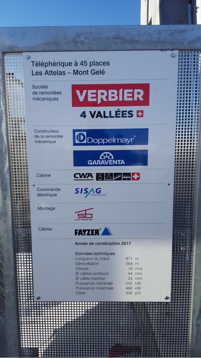

Posté 24 décembre 2017 - 10:08

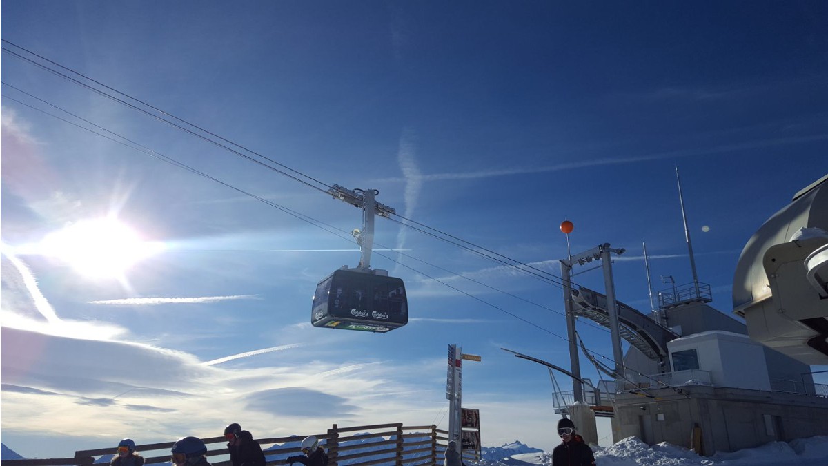

Merci à Garaventa94 pour ces photos :
On peut remarquer que sur les TPH de cette année 2017 : Mont-Gelé, Zugspitze, ...
Garaventa n'est plus seul sur la plaque, maintenant c'est le logo Garaventa-Doppelmayr quand encore ces dernières années Garaventa avait sa place aux TPH et TKE ...

Posté 24 décembre 2017 - 10:58
Merci pour les photos. :)
Concernant la plaque du constructeur, c'est même plus logique de faire comme ça. Il s'agit du groupe Doppelmayr-Garaventa qui a construit ce TPH (Garaventa étant le centre de compétences pour les TPH et funiculaires). Maintenant, reste à voir s'ils vont l'appliquer aux autres constructions neuves hors Suisse (sauf Zugspitze). :huh:
