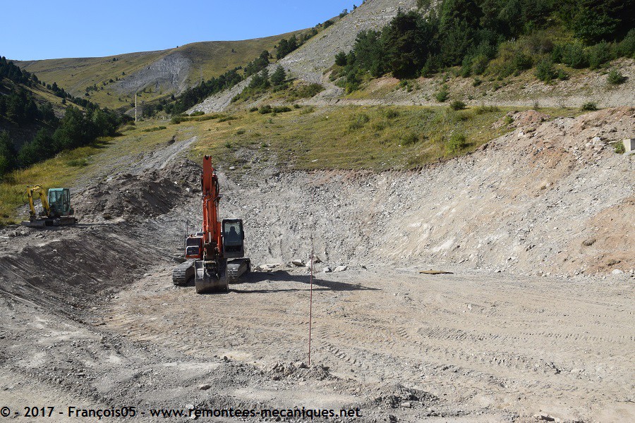

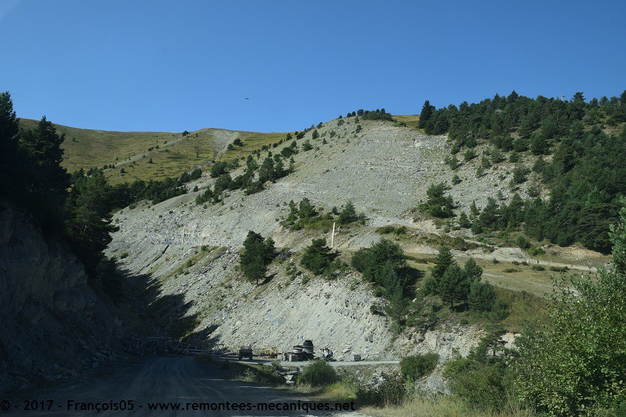

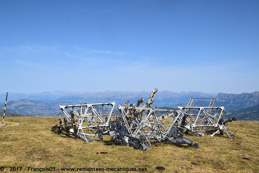

Des photos datant de fin Août. C'est à ma connaissance le premier TSF2 construit en France depuis 1986 soit 31 ans ! Les 2 derniers étant : https://www.remontee...-poma-1801.html & https://www.remontee...-poma-3023.html
Concernant le chantier, je n'ai pas vu de trace de matériel de la nouvelle installation, ni même de présence de piquetage pour l’emplacement des futurs ouvrages !

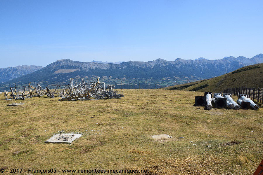

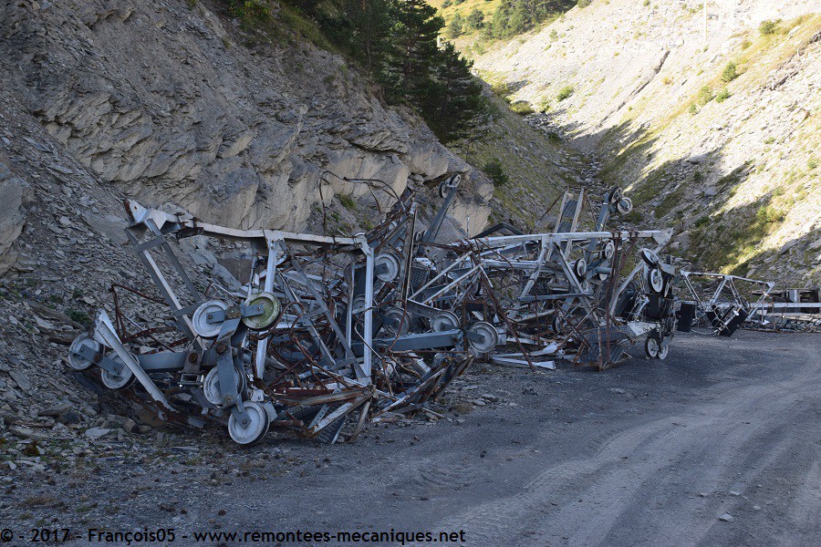

En arrivant, le télésiège est totalement démonté.

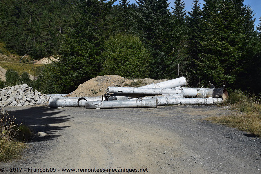

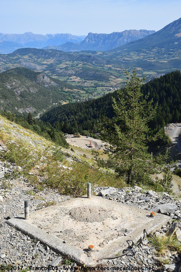

Des restes ici et là,

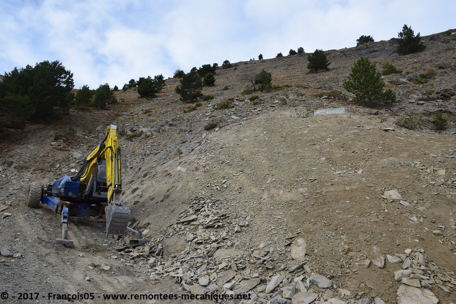

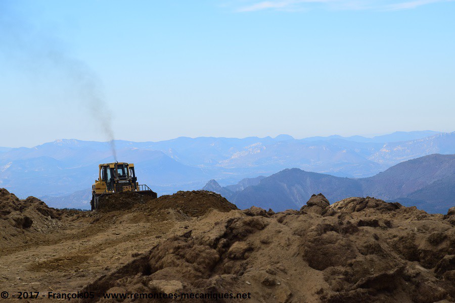

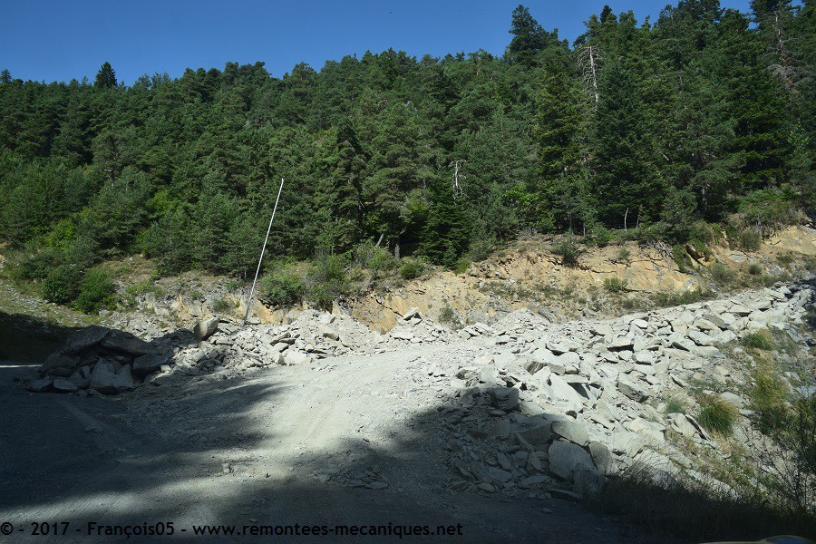

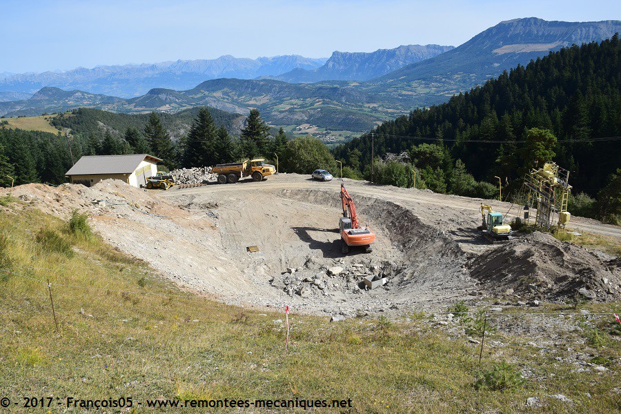

Terrassement en G1,
Vue du dessus,

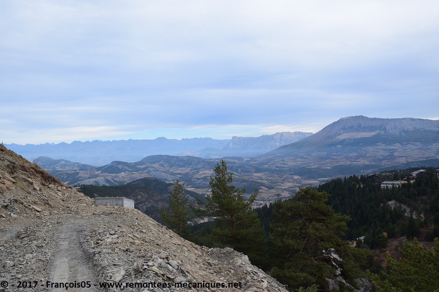

Les matériaux servent à élargir un petit virage de la piste retour au-dessus.

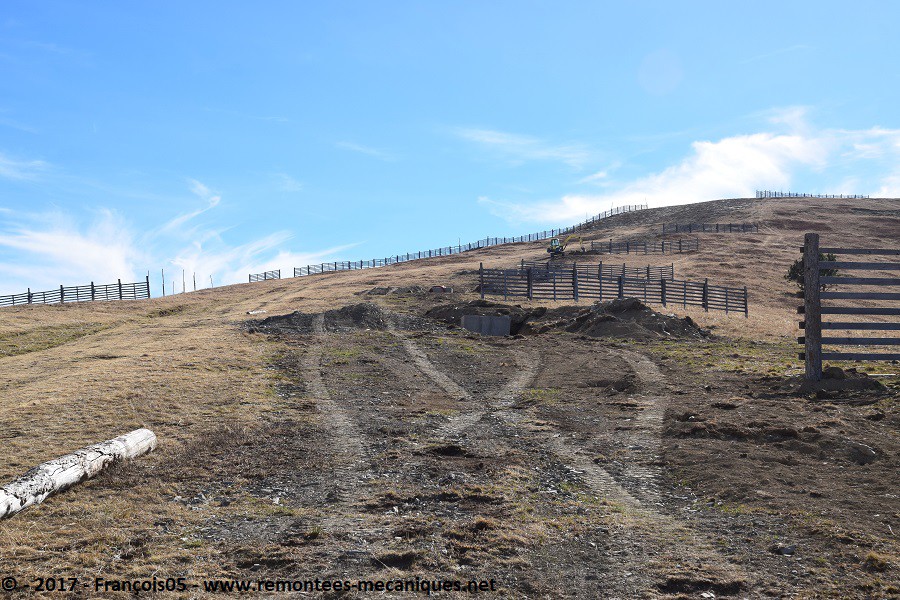

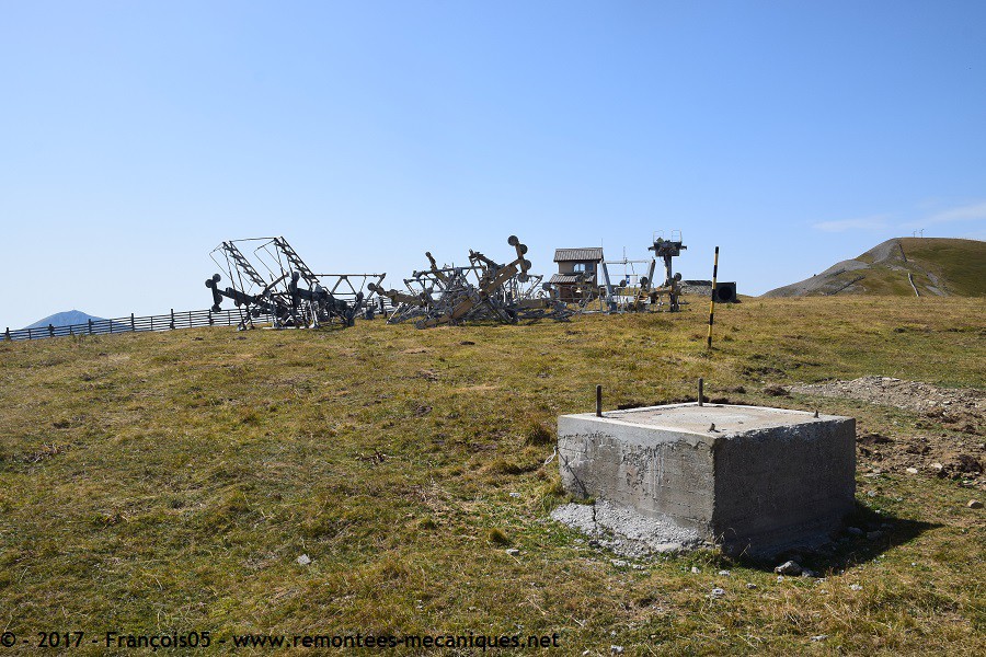

Aucun pylône ne subsiste,
Arrivée en G2,

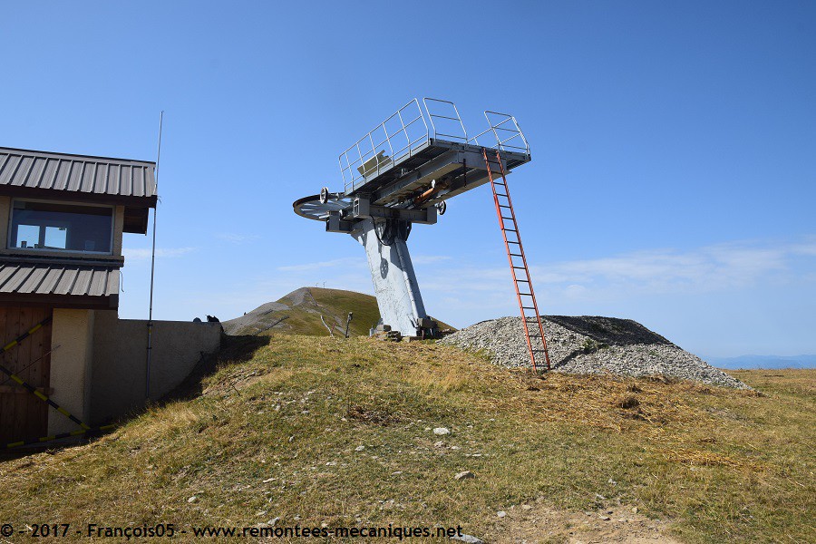

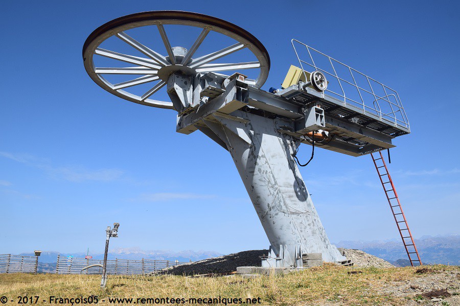

La gare retour est encore en place,

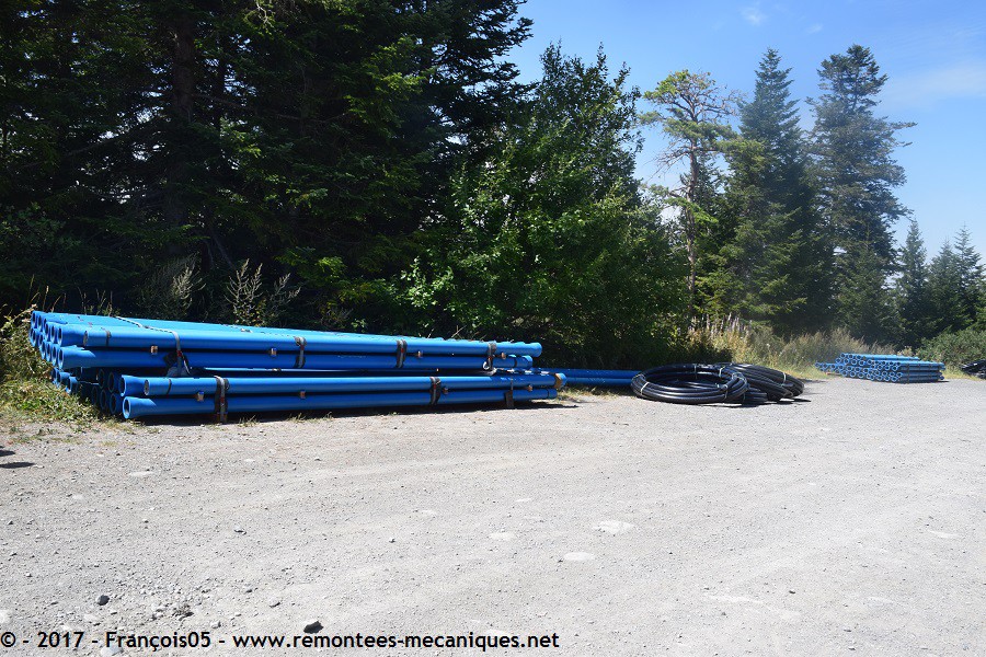

Canalisation pour l'extension du réseau de neige jusqu'en haut du futur télésiège, l'emplacement des futurs regards étaient eux piquetés.

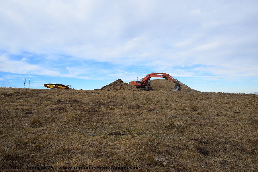

Des nouvelles photos de l'avancée du chantier en ce Samedi 28 octobre.
A noter que l'héliportage devrait avoir lieu aux alentours du 15 novembre.

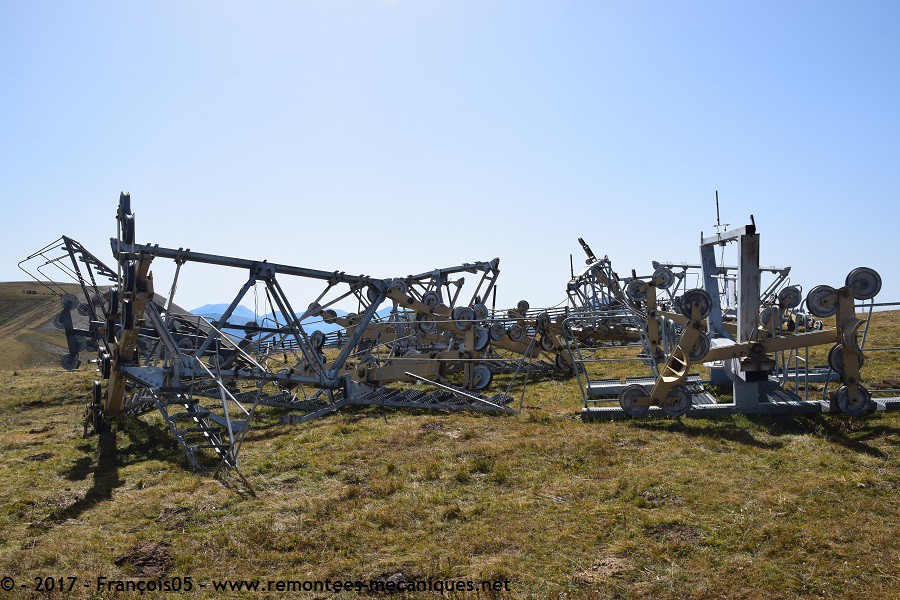

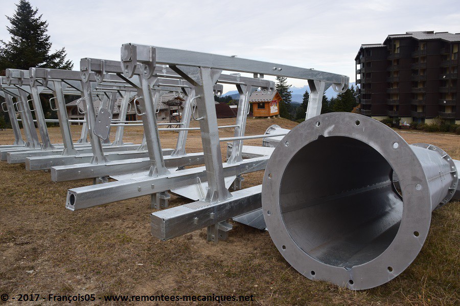

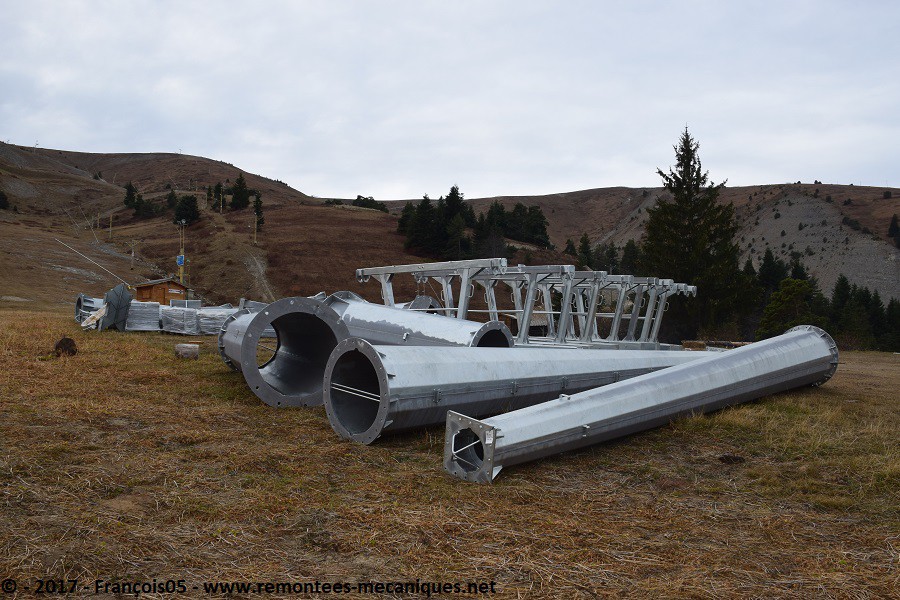

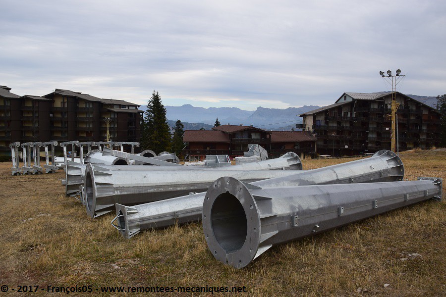

Les éléments sur le front de neige qui sert de DZ.

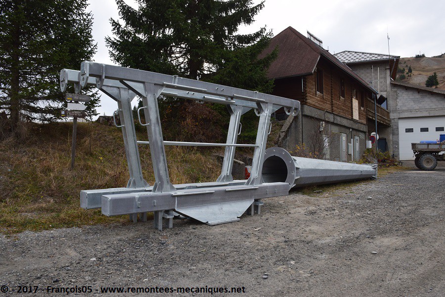

Vue sur un centreur,

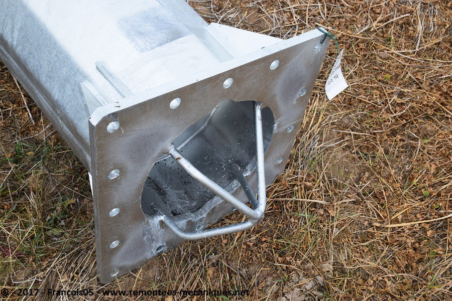

Têtes de pylônes (pas de traces des balanciers)
Divers fûts,
Et encore ici,

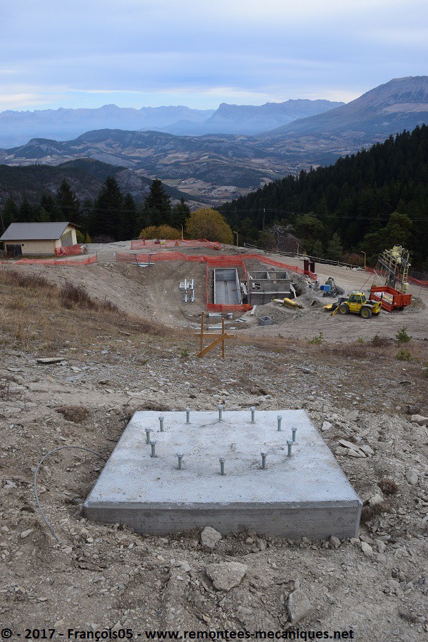

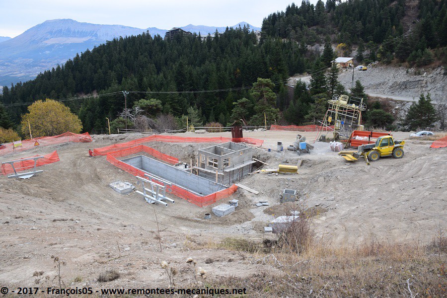

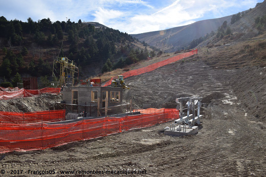

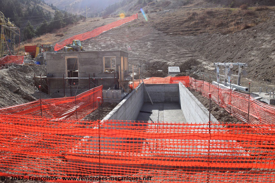

La G1, avec les massifs de gare de part et d'autre de la fosse pour le tapis,
Vue de 3/4,

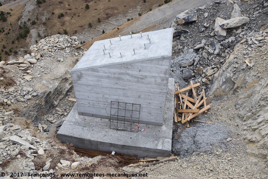

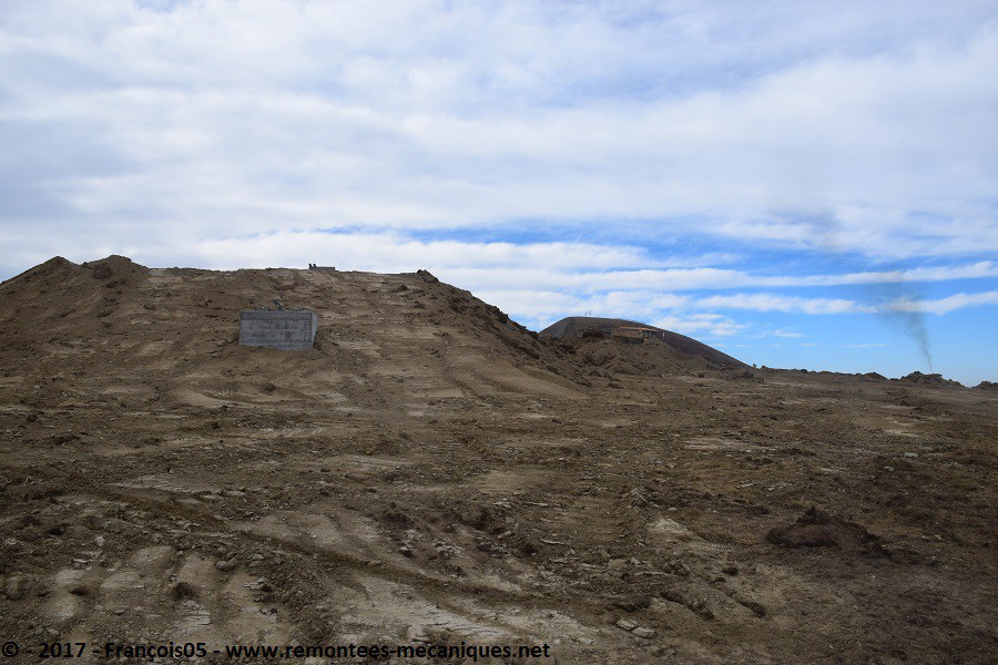

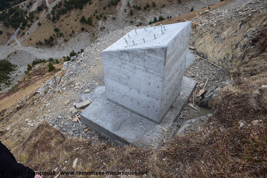

Touts les massifs sont coulés, et sont en cours de remblaiement.

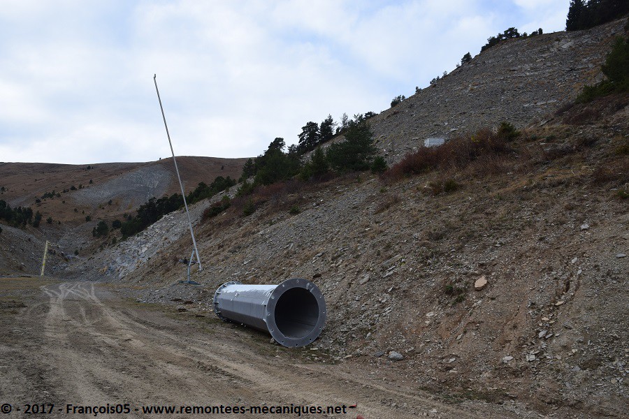

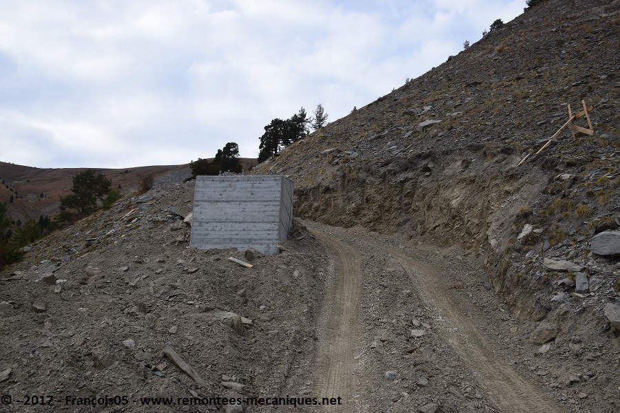

Le seul fût présent à proximité d'un massif,
Pelle araignée venant de finir le remblaiement d'un massif,

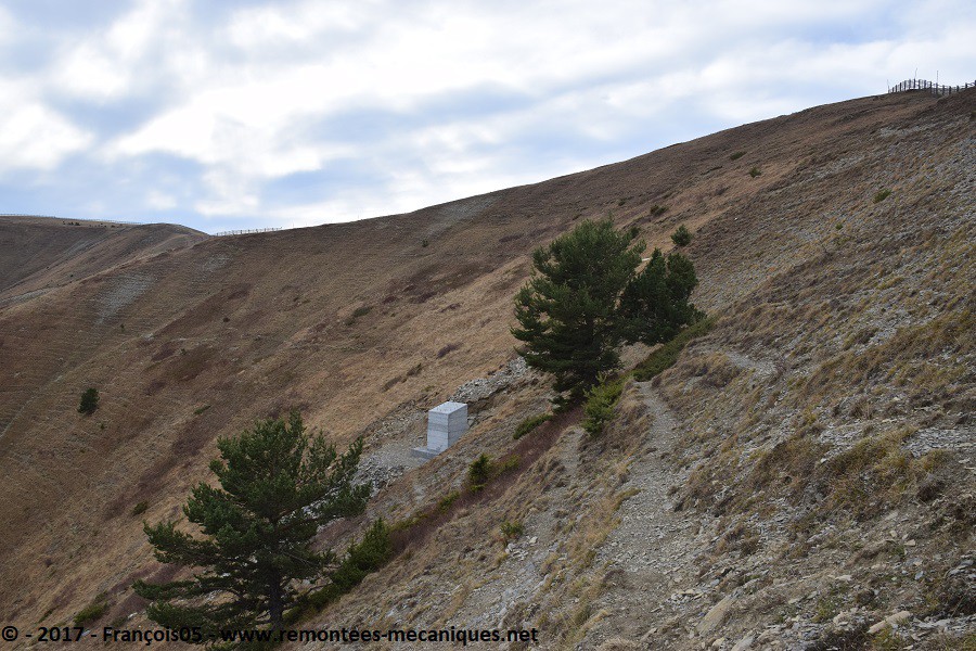

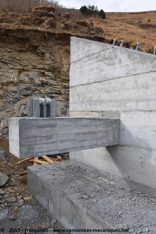

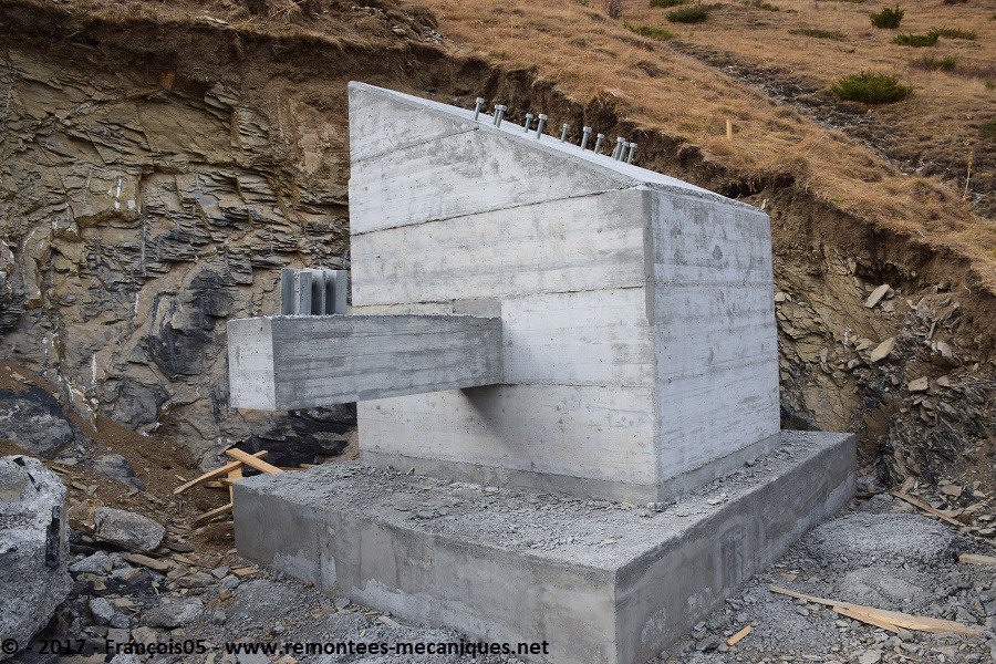

Massif compression,

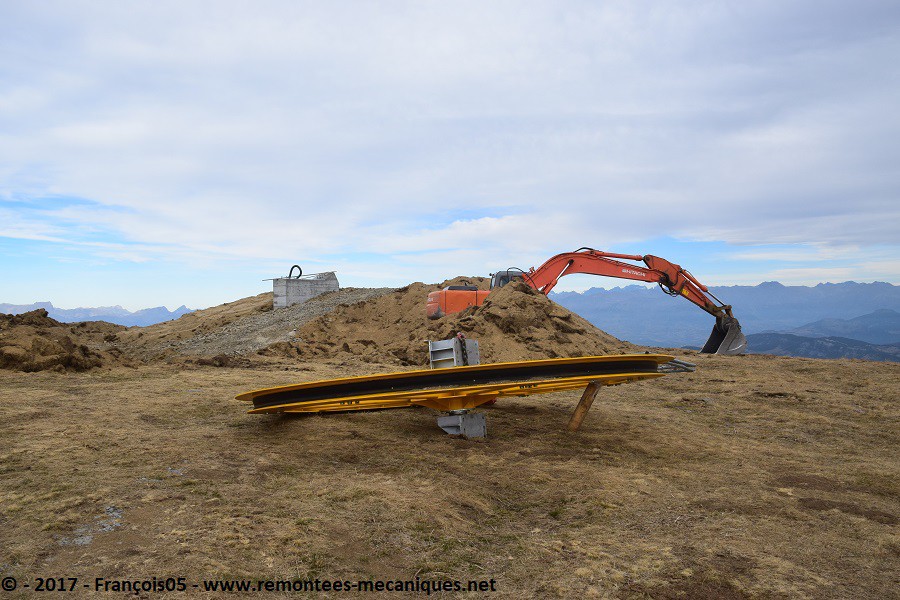

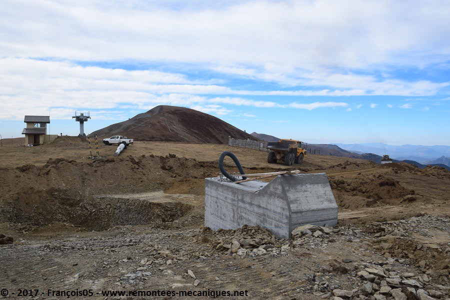

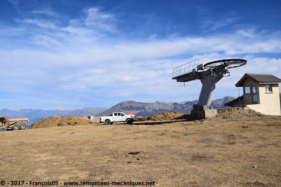

Arrivée en gare amont ou une bute a été terrassé afin d'y mettre le débarquement,

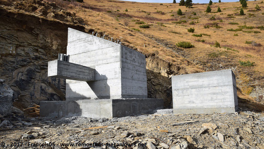

Poulie retour et massif de gare derrière,
Massif de la gare retour,

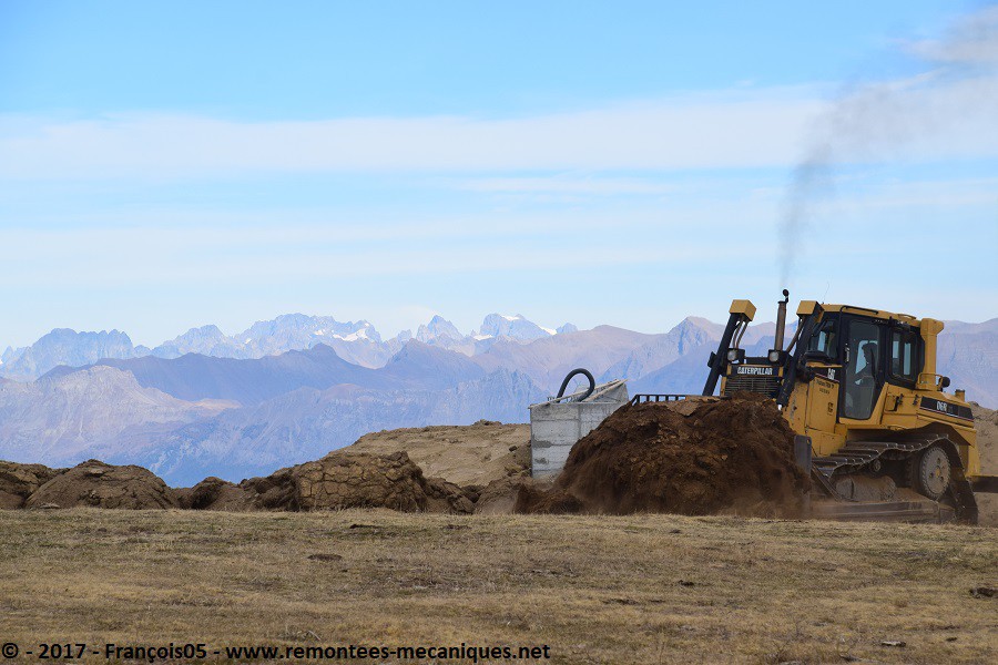

Le Bull visible sur l'image précédente, réalisant une bretelle en pente douce vers le TK de Tête Grosse (fini de pousser sur le sommet venteux :D )
En arrière-plan, les Alpes Vraies !

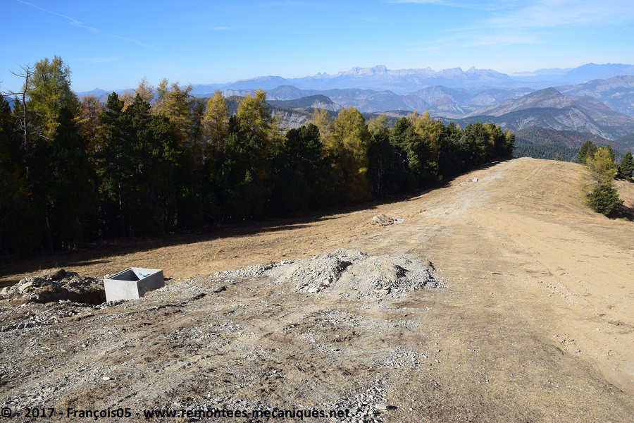

L'extension du réseau de neige en cours de finition,

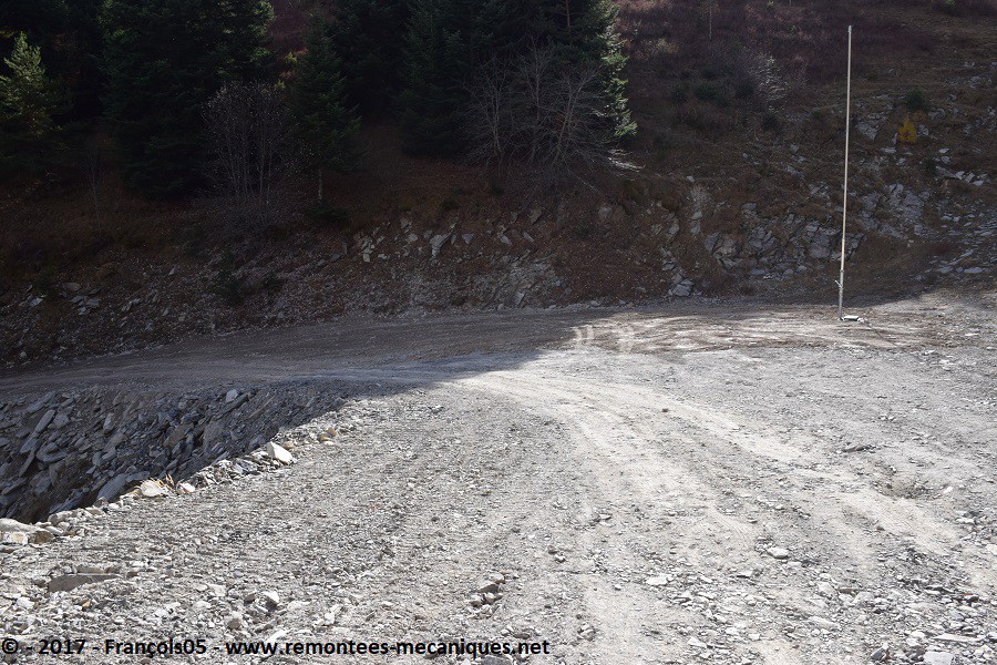

Le virage est désormais tout beau !

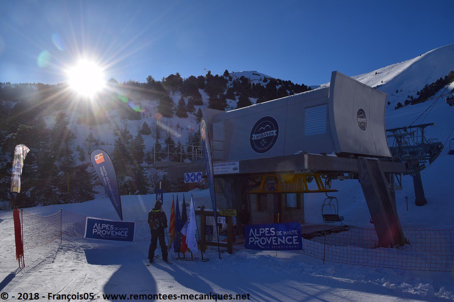

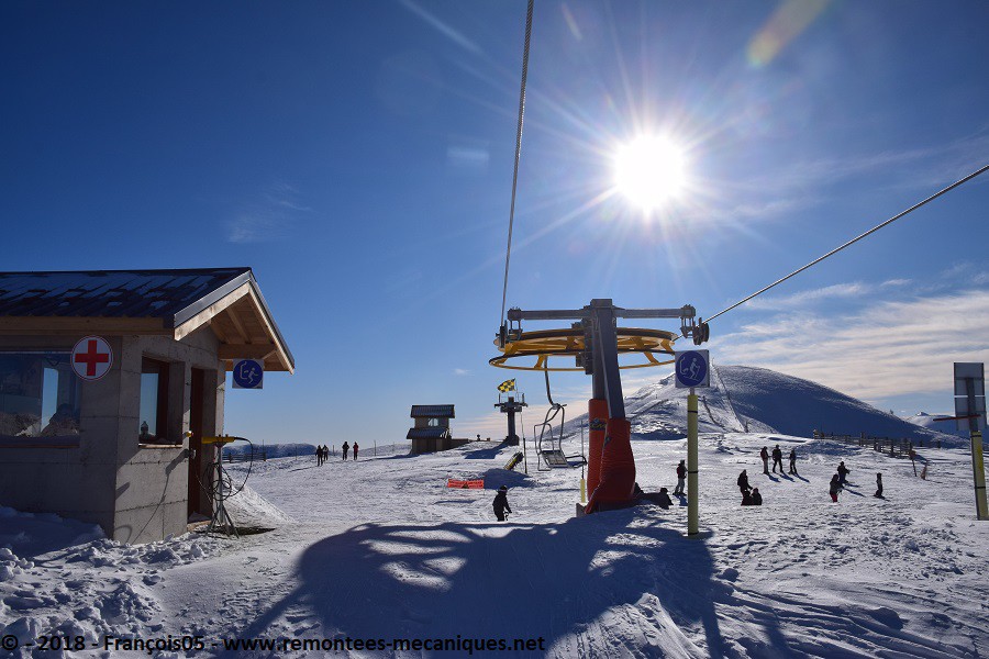

Quelques photos de l’installation le jour de son inauguration à savoir le 3 février 2018 :

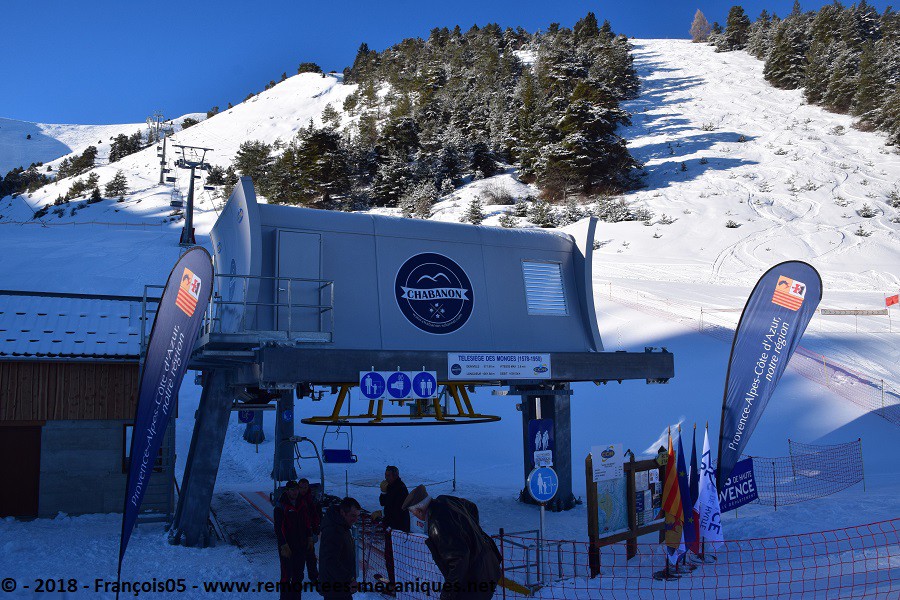

Le Soleil se levant sur la gare,

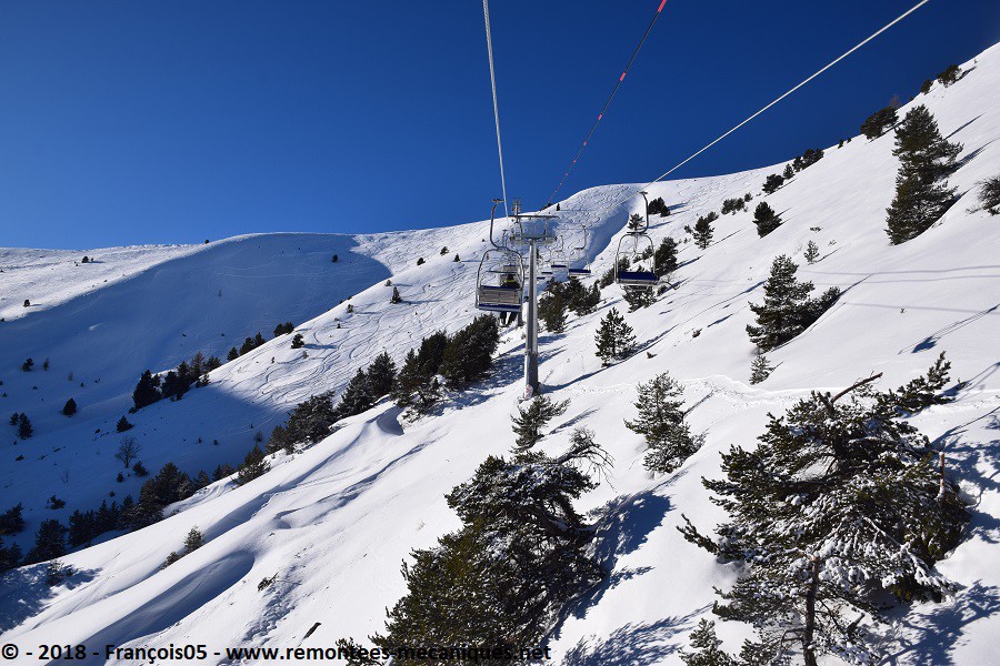

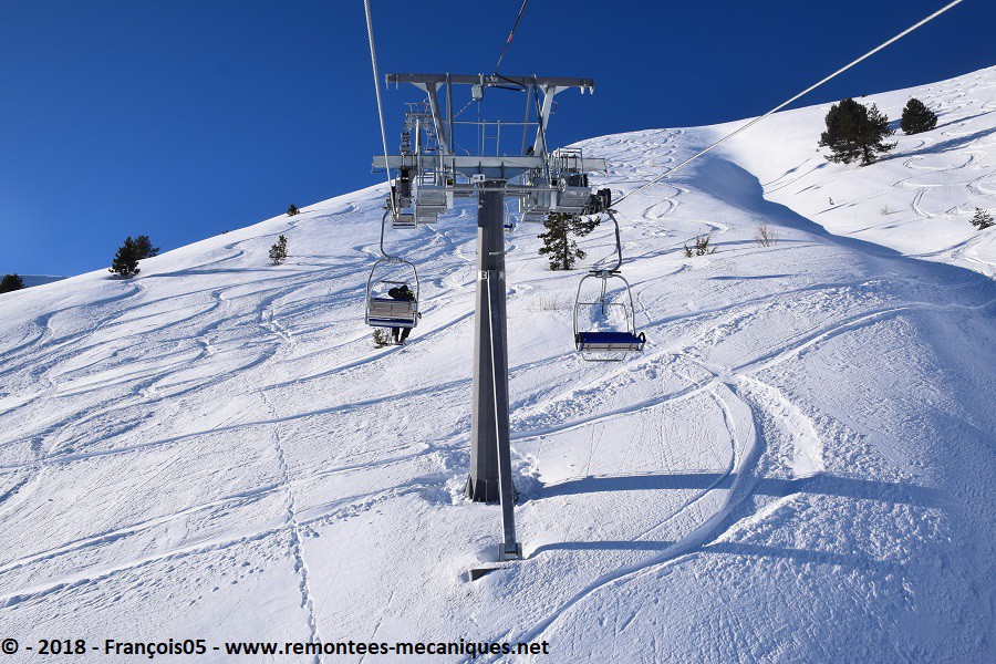

La ligne qui reprend le même axe que le précédent télésiège.
Pylône compression,
Gare amont,

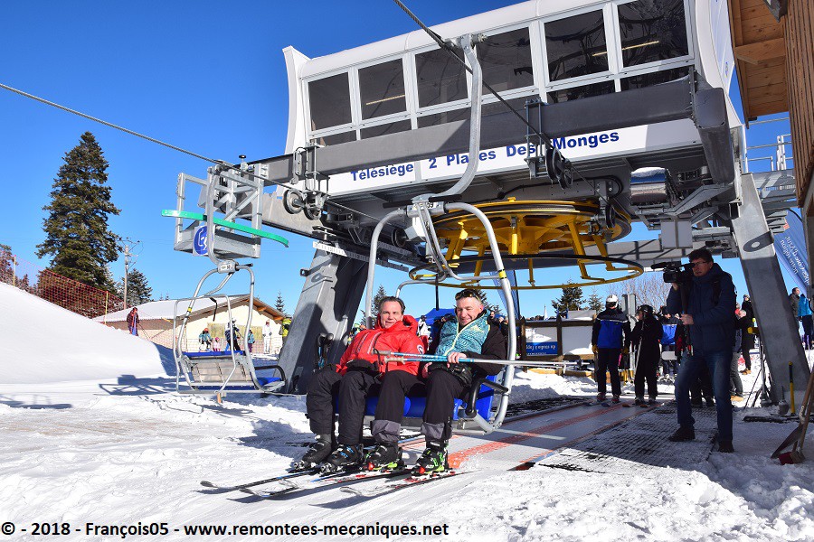

Et hop, petit tour de manège avec M.Benoît Cazères, Maire de Selonnet,

Oui, beau travail.
On voit bien que des sièges de plus grosse capacité n’auraient servi à rien ici car les sièges biplaces sont espacés.
