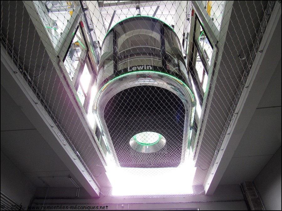

Vu de dessus, la zone de maintenance est directement située sous la baie dans laquelle s'arrêtent les cabines pour embarquer/débarquer. Il est donc correct d'affirmer que l'incident s'est produit en station vu que la cabine n'a pas été transportée ailleurs avant de chuter.
Afin d'éviter de gêner les opérations de manutention il est possible que le chariot (y.c. la suspente) ait été ressorti quelque peu de la station ou avancé quelque peu de sa position finale habituelle mais aucune info fiable n'est disponible sur ce point.

(Au passage, j'ai zappé, mais merci beaucoup pour ce reportage d'une excellente qualité, bien détaillé à souhait dans l'ensemble. :) )
Je pense avoir vu : la zone de maintenance où il y a eu l'incident, c'est depuis là où a été prise la photo suivante : https://www.remontee..._3998_73928.jpg ? Si c'est le cas, ce serait bien de rajouter une petite explication à ce sujet dans le reportage dans la partie technique pour expliquer où est faite la maintenance (surtout que c'est là où il y a eu un incident !).
Si je comprends bien, la cabine a chuté dans la fosse. Ce que M. Chappuis voulait dire à travers sa communication par la page FB de BMFFrance, c'est simplement que la cabine n'a pas chuté en ligne mais à quai en gare ?

Posté 05 novembre 2017 - 21:22
C'est exact. Il y a un palan au dessus des quais qui permettent d'accrocher la cabine. C'est à ce moment là qu'elle a du chuté. Ne me demandez pas comment, je n'en sais rien.

Posté 05 novembre 2017 - 21:59
Merci pour la photo.
Voici les liens pour les deux messages du 12 août 2017, rien de nouveau depuis mais je n'ai pas non plus vraiment cherché:
https://www.remontee...ndpost&p=278649
https://www.remontee...ndpost&p=278651
Pour résumer, je n'ai pas encore trouvé d'info fiable permettant de se faire une idée précise du déroulement effectif de l'incident.
Donc impossible de se faire une idée des responsabilités, on ne sait même pas quels sont les personnels impliqués (exploitant, BMF, sous-traitant(s), etc.) et quels rôles respectifs ils ont joué.
Par contre, il est certain que cette déclaration est imprécise:
Elle [la cabine] avait été sortie des câbles puis posée sur un pont roulant, résume Nicolas Chapuis, de BMF France, le constructeur du téléphérique brestois
Source (lien cité dans un des messages mentionnés ci-dessus: https://www.ouest-fr...tention-5181745
La déclaration est soit imprécise, soit mal retranscrite par les journalistes (ou les deux). La cabine n'a en aucun cas été "posée sur un pont roulant", sans compter que l'on ne "sort" pas une cabine des câbles. Dans le cas discuté, la cabine a vraisemblabement été détachée de la suspente en vue de sa dépose au sol dans la zone de révision située sous la baie en station motrice.
