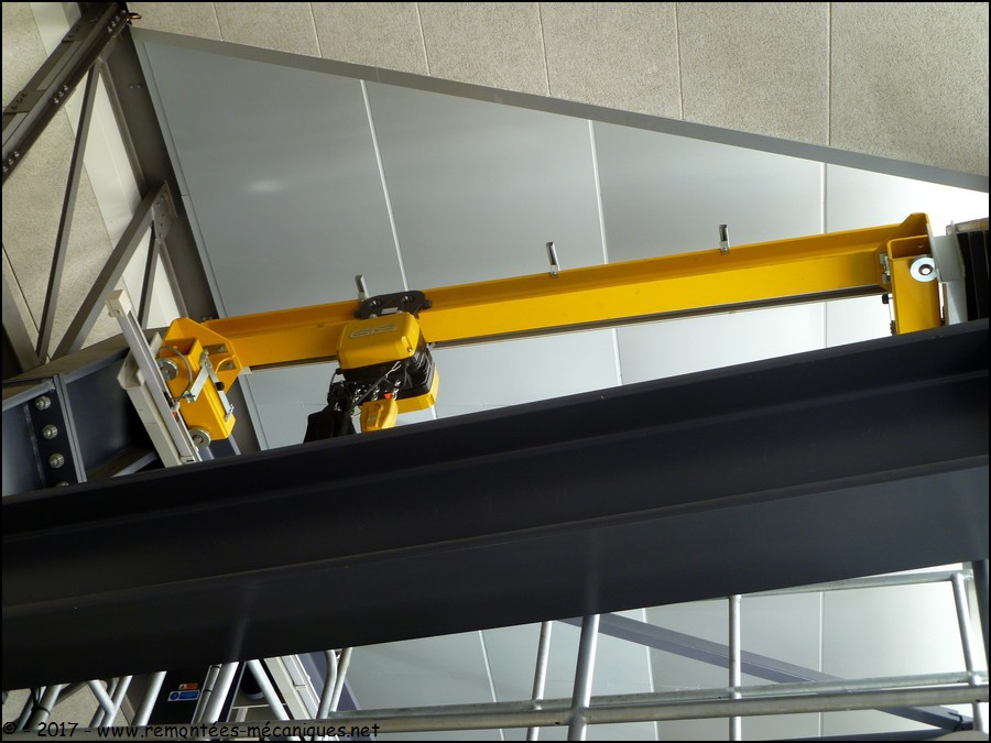

Cela paraît néanmoins surprenant car les normes sont très claires au sujet des butées pour ponts roulants, palans, etc. Elles sont obligatoires et doivent être soit soudées soit fixées avec un assemblage "positif", c.à.d. ne reposant pas uniquement sur la friction (comme p.ex. des butées montées avec des brides de serrage et sans limitation forcée du glissement).

Sur cette photo postée plus haut on voit clairement les butées, par contre il faut vérifier si elles sont présentes de façon similaire pour les deux ponts roulants utilisés lors du levage de la cabine qui a chuté.
Edité 2:
Il s'agit bien des palans couvrant la baie et donc la zone de la fosse de maintenance où a chuté la cabine.
On notera que la conception technique de ces deux ponts roulants est différente de celle des deux ponts roulants couvrant la zone de l'entraînement situé vers l'arrière de la station.
Fin édité 2.
Ici les butées sont probablement soudées, sauf défaut de fabrication majeur elle ne vont pas lâcher, je me demande plutôt si les rails ont été repoussés par les galets de guidage latéraux en raison d'une erreur de conception visible sur la photo. Apparemment les butées sont en profilés en U roulés et non en U normalisé UPN ou UPE (ici relativement secondaire en soi, mais une preuve d'économies de bouts de ficelles?).
Exemple-type de pont roulant de la station motrice:
Faut que je ressorte les photos pour voir en détail mais de mémoire il me semblait que les rails des deux ponts roulants couvrant la fosse de révision ne pouvaient pas s'écarter accidentellement aussi facilement que ceux situés au-dessus de la zone de l'entraînement.

Sur la base des photos je suis d'avis que les butées de fin de course de translation de la poutre étaient probablement bien présentes au moment où ont été prises ces photos. D'une part je n'ai vu aucune photo avec une butée manquante (par contre je n'ai pas vérifié en détail les quatre extrémités concernées) et d'autre part les butées sont apparemment soudées (probablement en atelier). De plus n'importe quelle personne avec un minimum d'expérience en mécanique remarquerait facilement l'absence de butées et cela aurait également dû être remarqué à la mise en service des ponts roulants.
En conséquence je serais plutôt d'avis qu'il y a eu une soit une défaillance d'une ou plusieurs butées, soit, plus probablement, une autre défaillance ayant permis la chute d'une pont roulant, soit éventuellement un forçage ayant augmenté l'écartement entre les rails (peu probable car fixés à des éléments de structure métallique portante du TPH) et/ou une mise en crabe, rupture d'axe de galet, vis cisaillées, etc.
Sauf défaillance d'une butée (ou de deux butées), ce qui me paraît peu probable pour autant que les soudures aient été réalisées correctementm
une autre défaillance mécanique ayant permis soit une mise en crabe, soit une chute due à une défaillance au niveau des galets. A noter quûne mise en crabe peut entraîner des efforts mécaniques engendant des déformations ou une rupture de certaines pièces. Comme je l'avais déjà, mentionné, l'entraxe des galets des chariots supportant les traverses est à mon avis insuffisant au vu de la portée (longueur de la traverse), ce qui cause des frottements ainsi que des forces excessifs (effet d'arc-boutement).
Edité: Ignorer ce pasage en italique car la construction des palans de la zone de l'entraînement est différente (comparer avec la photo plus haut).

Vu la fixation des poutres des palans de la zone de révision, les chariots (en noir) des palans à chaîne GIS ne peuvent pas tomber en fin de course. La chute d'un chariot de palan à chaîne n'a jamais été mentionnée et semble improbable. Je ne connais pas le type exact, s'il s'agit bien des chariots originaux à main GIS EHF300 ou EHF500 les deux vis de réglage pour l'ouverture sont très bien sécurisée si le montage est réalisé correctement.

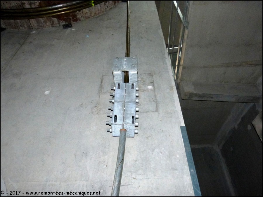

Considérant que le câble porteur clos présente un diamètre nominal de 50 mm, selon cette photo, l'espace de contrôle impérativement prescrit (typiquement d'une largeur de 10 mm) entre la mordache active et la mordache de sécurité n'est pas visible.
Selon les EN (RM CEN), contrairement à l'ancienne pratique avec deux ensembles de mordaches multiples, considérée comme préférable par certains experts, deux mordaches sont prescrites, soit une mordache active pour la reprise de la tension résiduelle en sortie de tambour d'ancrage suivie d'une mordache de sécurité avec l'espace de contrôle précité.
