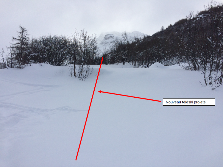

Le projet de remodelage du secteur du village, c’est-à-dire des deux pistes desservies actuellement par les téléskis de Péchaillet et du Pré du Vas, consiste à rationaliser le nombre de remontées mécaniques présentent sur cet espace pour desservir autant de pistes.
Aujourd’hui, les problèmes actuels de ce secteur sont la vétusté des appareils (1977 pour le TKD de Péchaillet et 1969 pour le TKF du Pré du Vas) et leur encombrement tant l’été (la hauteur des câbles est trop basses donc l’exploitation du champ est difficile et nécessite le décâblage d’au moins un pylône) que l’hiver (croisements dangereux avec les piétons qui veulent rejoindre le village de Tralenta ou le vieux village).

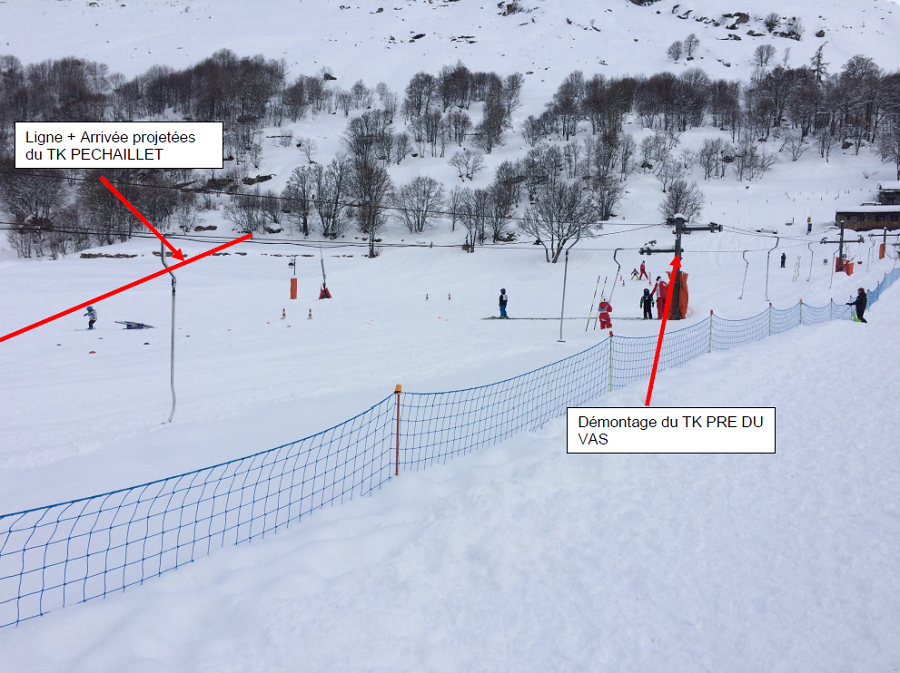

Le projet consiste à démonter toutes les installations existantes (TKD de Péchaillet & TKF du Pré du Vas) pour y construire une unique remontée mécanique, placé au centre de la prairie, et desservant deux pistes situées de chaque côté de la remontée mécanique. Les pistes actuelles seront abandonnées puisque difficilement atteignables par le nouvel appareil central, et deux nouvelles pistes seront créées de part et d’autre de la nouvelle installation : une piste pour les tous petits et une autre pour les moyens débutants, comme c’était le cas jusque-là. La construction ne nécessitera aucun terrassement mais se fera sur le terrain et les pistes existantes. Les massifs dans anciens téléskis seront enlevés.
La nouvelle installation retenue est un téléski à enrouleurs. L’appareil permettra ainsi de réduire les nuisances sonores avec les habitations situées de chaque côté, de réduire les emprises au sol et ainsi avoir plus de surface agricole pour l’été, et de permettre le libre passage des tracteurs et autres véhicules hauts grâce au câble pouvant monter assez haut sur les téléskis à enrouleurs. Les gares du téléski seront construites sur des massifs en béton armé, tandis que la ligne reposera sur des ancrages métalliques.
Projet de téléski du Pré du Vas.
^^Découvrez le TKD de Péchaillet en cliquant sur l’image ci-dessus^^

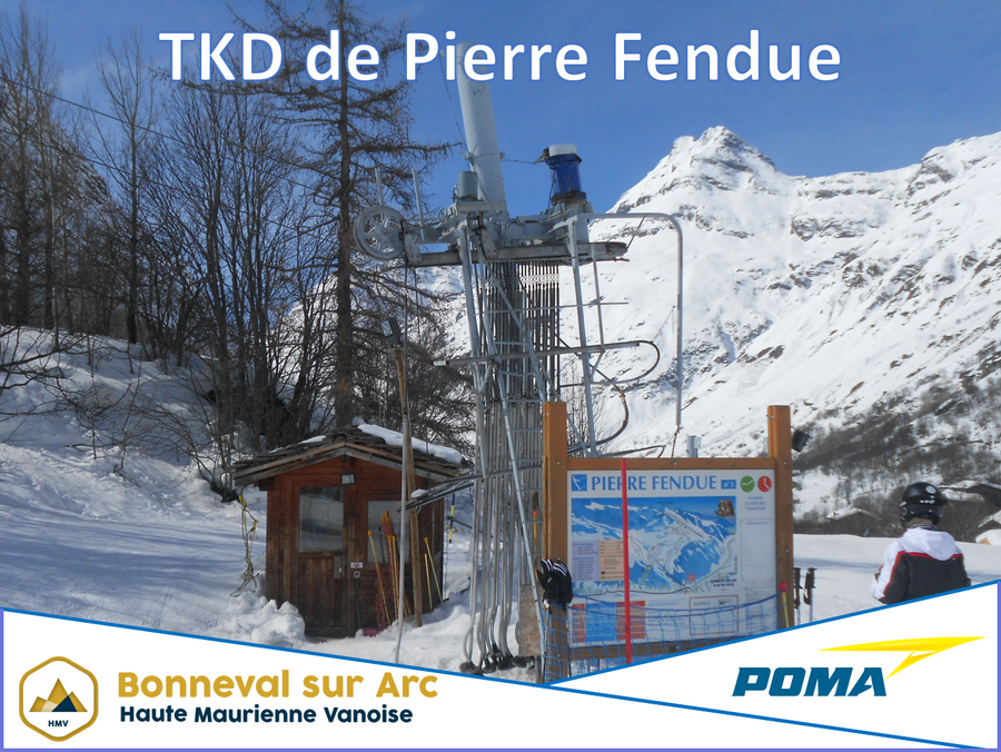

^^Découvrez le TKD de la Pierre Fendue en cliquant sur l’image ci-dessus^^

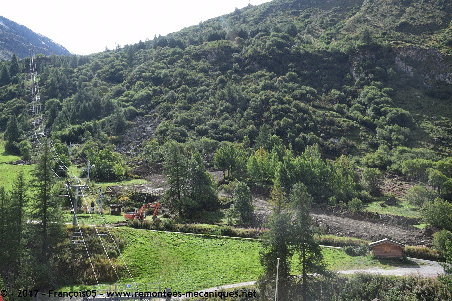

Voir le messageFrançois05, le 13 septembre 2017 - 19:07 , dit :
D'ailleurs, à ce sujet, 2 photos de ce week-end
Vue depuis la station sur le terrassement en cours,
Vue de plus près ou l'ancien téléski est toujours présent, et pas de traces des nouveaux encore. (ou pas vu)
Ce message a été modifié par valcelouis - 26 avril 2020 - 13:47 .

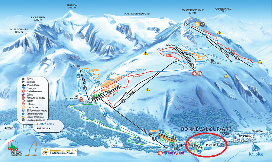

Les nouveaux téléskis sont visibles sur le nouveau plan des pistes de la saison 2017/2018.
^^ Cliquez sur l’image pour la visualiser en grande définition ^^
