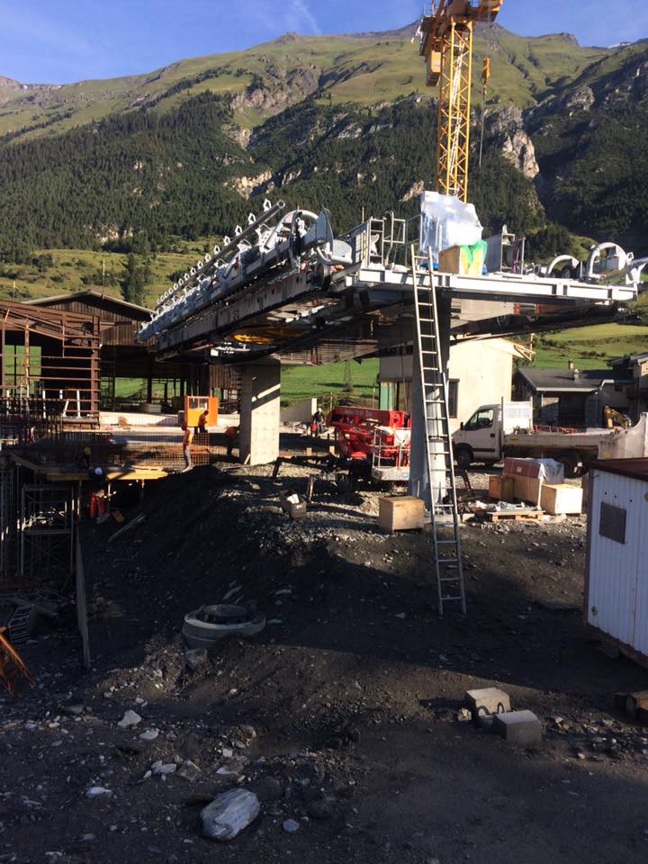

Bonjours à tous,
En effet dur de se rapprocher de la gare aval de la télécabine, j'ai pu prendre une photo de loin de cette nouvelle gare où la structure est posé ainsi que la poulie. Aucun pylône est posé, beaucoup sont posés à coté de la gare de départ du téléski des Essarts

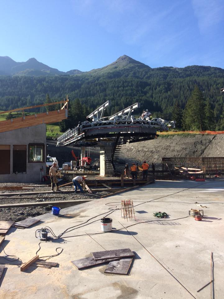

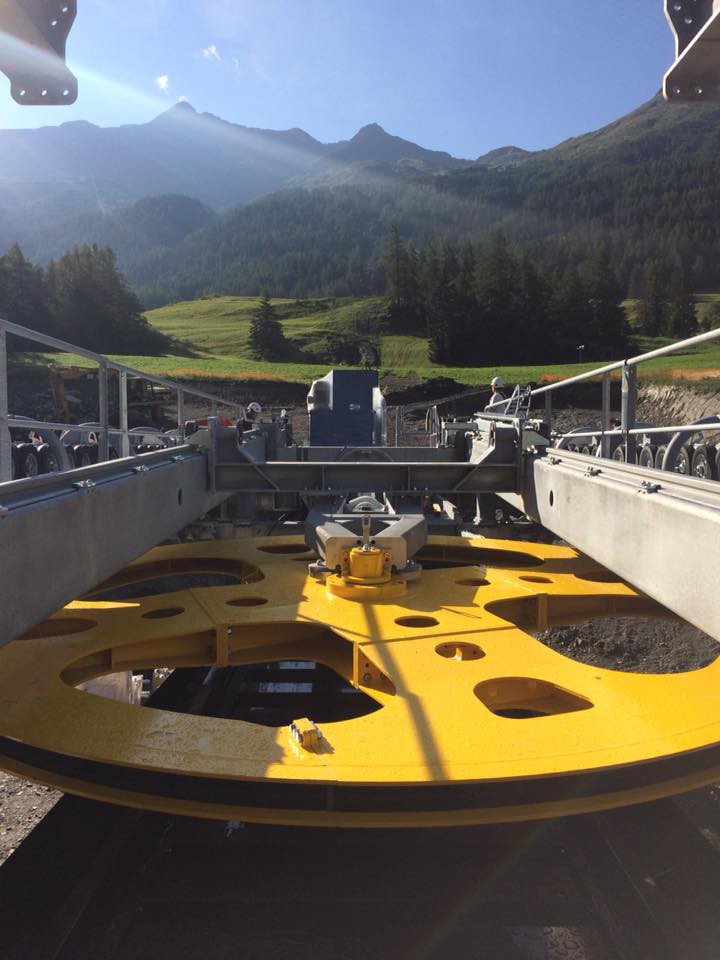

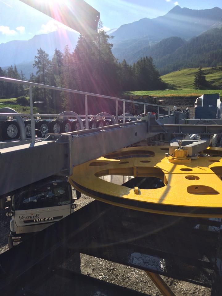

Je confirme le message précédent avec cette vue de plus près, la gare aval a bien avancé en une semaine : contour, poulie, bâtiment.

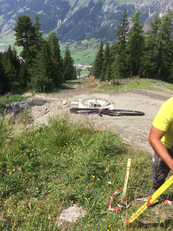

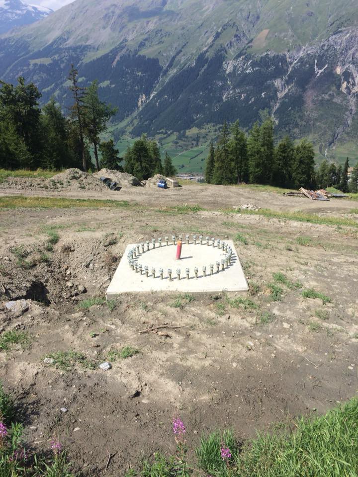

Les premiers massifs de la ligne sont coulés et prêts a recevoir les pylones, les suivants sans doute coulés ou en cours.
Et en effet rien de debout sur les pylones mais c'est normal le planning ne prévoyait rien avant fin aout (bruit, héliportage, pendant la saison touristique...), beaucoup de matériel de déposé sur le parking en gare aval et pret du téléski des essarts.

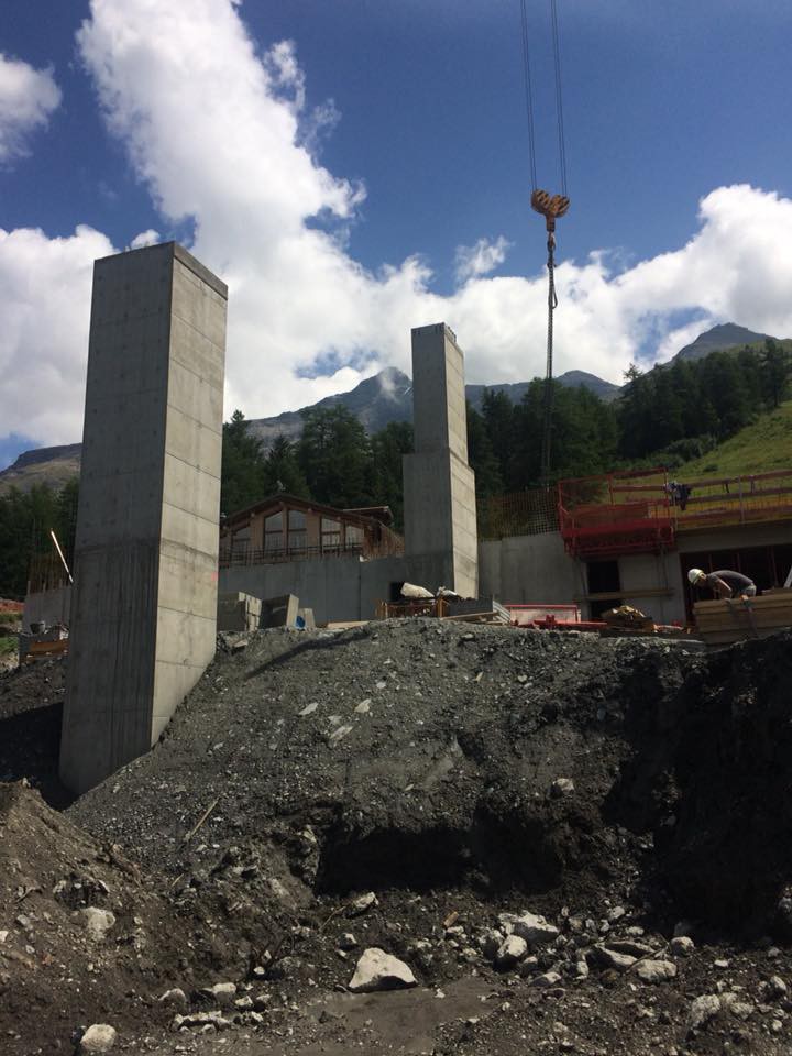

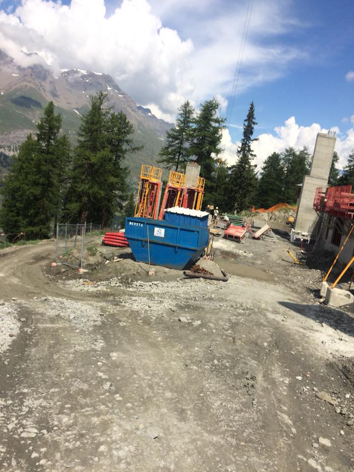

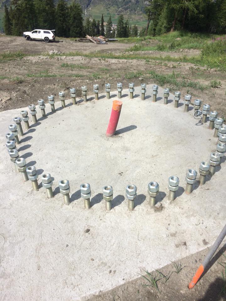

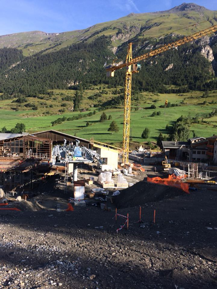

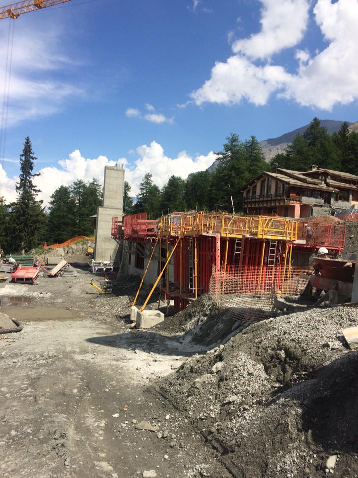

Quelques photos qui montrent que le chantier avance bon train.
Merci à la personne du chantier qui se reconnaîtra pour les photos au plus près des travaux.

Merci Valcelouis pour les photos :)
En arrière plan, je remarque qu'ils démontent une partie de l'ancien garage ?
Ils ne devaient pas le conserver ?
Je vois qu'il y aura un contour tronqué en aval.
L'arrivée promet d'être aérienne un peu comme l'ancienne.

Voir le messagetcd6 du vieux moulin, le 08 août 2018 - 19:59 , dit :
Le garage en lui-même n'est pas démonté mais seule l'armature métallique du bâtiment est conservée. L'habillage en bois et les tôles vont êtres changées pour l'ensemble du bâtiment (hors bureaux SE2MC qui seront rénovés l'été prochain) et le démontage se fait plus tôt pour le garage afin de monter les voies de ce dernier.
Oui, comme indiqué dans mon post #63 (on notera que la cabane d'exploit n'est pas construite là ou je l'avais marqué)
Oui la gare sera haute et faire la maintenance là-dedans sera très sympa :rolleyes: :rolleyes: :rolleyes:
Sinon, on notera que certains pneus en G1 (quasi un sur deux par lots de deux) ont des moyeux avec dispositif débrayable pour isoler des véhicules dans les voies).
Ce message a été modifié par valcelouis - 08 août 2018 - 21:46 .
