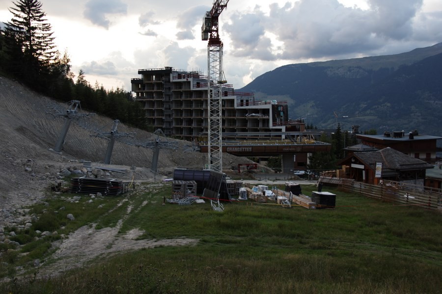

Salut à tous,
comme promis, un petit point rapide, datant d'hier au retour d'une magnifique rando Mottaret - Col de Chanrouge - Lacs Merlet - Belvédère.

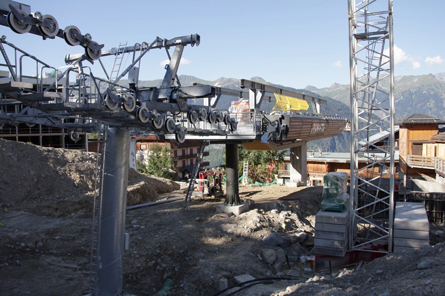

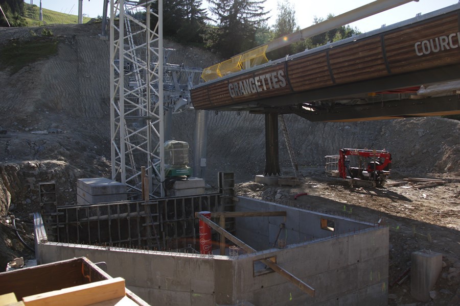

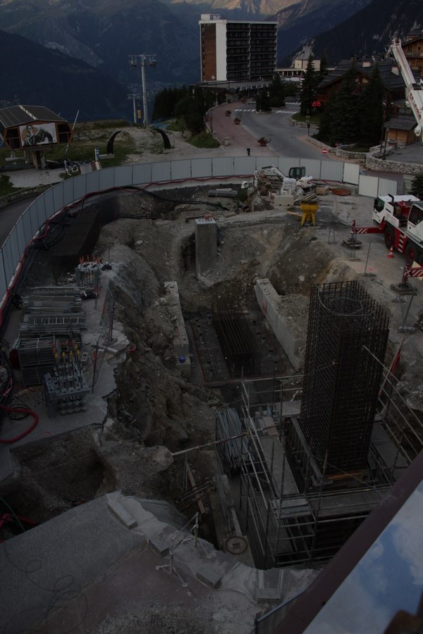

Je ne m'éterniserai pas sur la G2, Persil ayant tout montré. Je rajoute juste une petite vue du ferraillage vue de l'autre côté

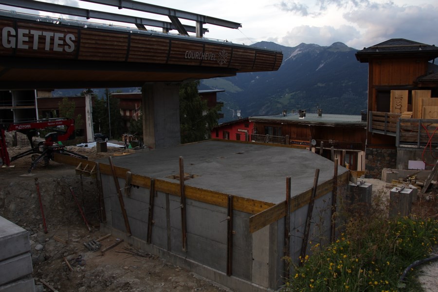

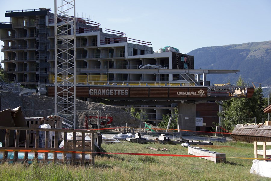

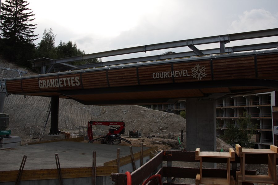

En G1, le montage de la gare avance, tout comme les bétons du poste de commande
On remarquera juste que le nom Grangettes sur la face côté ex-Club Hôtel me semble bien au bout de la gare par rapport à l'autre côté. Peut-être une petite erreur de montage des habillages bois ? (simple interprétation perso)
Et pour finir, comme la montagne est aussi belle sans remontées mécaniques, une petite vue prise sur le sentier menant au col de Chanrouge depuis le refuge du Saut
Bonne soirée :)
IPWT (In Poma We Trust)

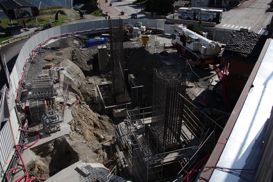

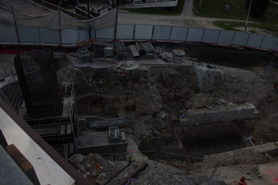

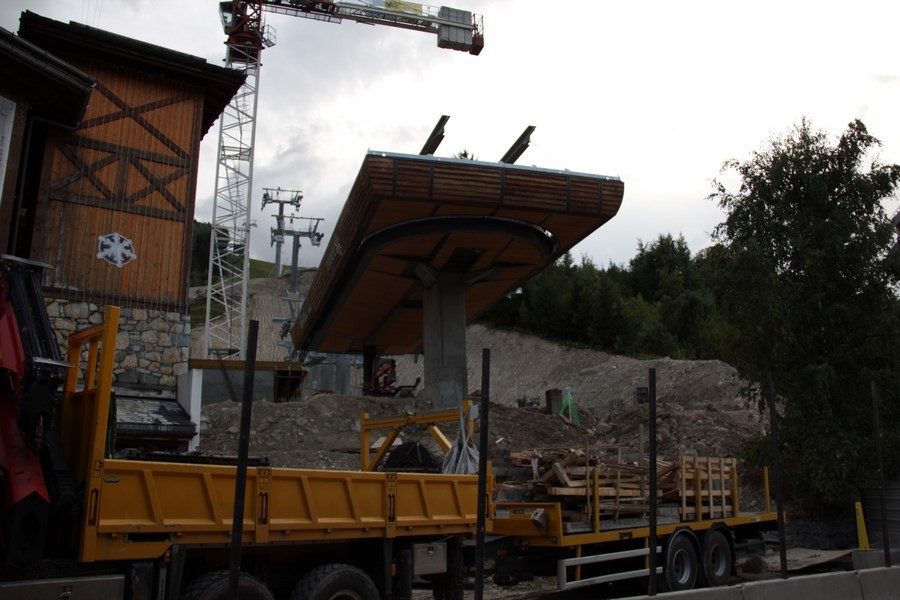

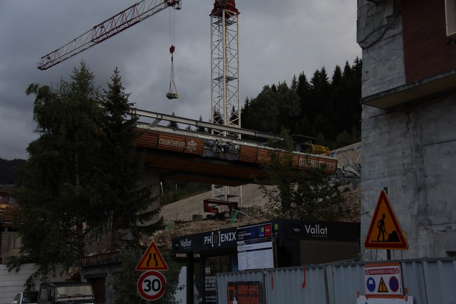

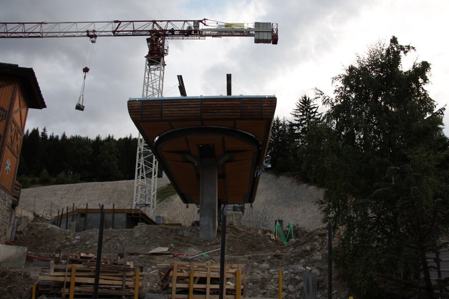

Quelques photos de ce soir.
En G2, le coulage du massif arrière à commencé. Et le ferraillage du massif avant est en cours d'installation. Ce qui m'amène à faire mon mea culpa, puisque j'ai cru que le massif avant était déjà en place, alors qu'il doit s'agir en réalité du massif du P12

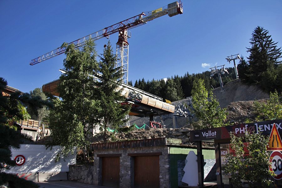

En G1, la première tôle de toit est posée et les sous-pentes quasi terminées
Sur la face ouest, un aiguillage est en cours d'installation

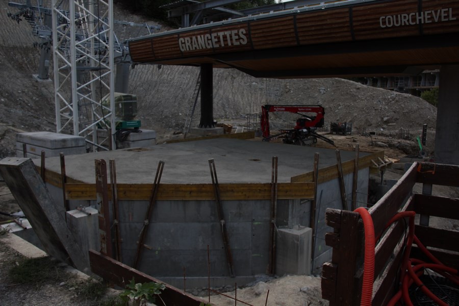

Enfin, la dalle du chalet de commande est coulée
Bonne soirée

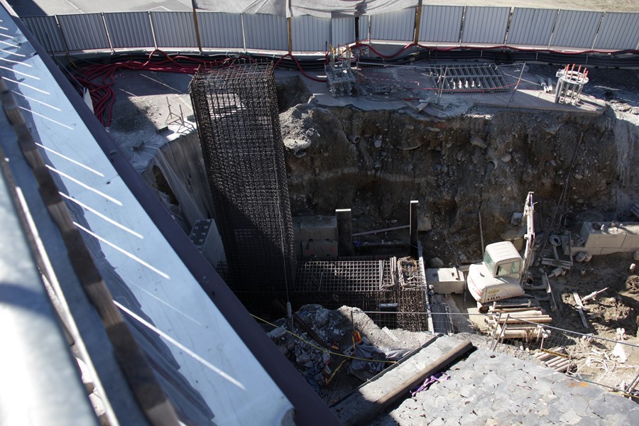

2 petites photos du ferraillage du massif avant de la G2 :
Ce que je ne comprends plus, c'est qu'il semble aussi haut (voir même plus) que le massif arrière ??? Serait-ce la première Multix à reposer sur 2 massifs béton ??? Si quelqu'un de plus spécialiste que moi veut bien éclairer ma lanterne dont la flamme ressemble de plus en plus à de la braise... :D :D :D

Effectivement c'est curieux que les piliers fassent la même taille peut être le premier concept. Il faudrait regarder des plans de la gare amont. Si c'est le cas ce n'est pas très beau.

Posté 19 août 2018 - 18:09
Pour répondre à ta question bouctou, il se peut que le massif principal ressemble à celui de la G2 TSD du legend.

Il me semble en effet que sur les plans initiaux, le second massif a une imposante base en béton sur la partie inférieure, arrivant à peu près à mi-hauteur du premier massif, et que la partie supérieure comporte un fût classique. Vu la hauteur peu conventionnelle de cette gare, c'est sûrement la raison qui explique cette disposition originale ;)

Peut être aussi vu la hauteur de la gare pour que le poids de la ligne soit retenue sur les 2 massifs et non un seul?

Un deuxième ferraillage sera sûrement installer sur le premier avant le coulage de la dernier partie de celui ci pour atteindre la bonne hauteur. Cela est necessaire en cas de très haut massifs. Voir TSD Legend.

Effectivement, après réflexion, le ferraillage actuel du massif arrière n'est pas assez haut pour la future gare. Il est donc évident qu'un 2ème ferraillage viendra chapeauter celui-là. Je pensais bêtement que les ferraillages étaient fait en un seul morceau, mais en fait non :)
En revanche, il y a bien eu quelques soucis sur le plan géotechnique qui explique le retard pris sur la réalisation des 2 massifs : si les micro-pieux étaient bien prévus dès le départ en raison de la qualité du sol, la mauvaise surprise a été de tomber sur de l'eau à 10m de profondeur. Mais pas de souci, tout sera bien opérationnel pour cet hiver :)
