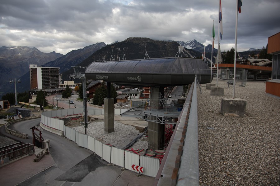

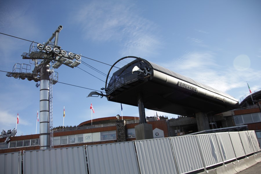

Voir le messagePersil, le 03 octobre 2018 - 13:16 , dit :
Amusant l'alignement des cabines en arrière plan sur un seul brin de la TC
#242 L'utilisateur est hors-ligne   SBfan
  • Messages : 997
  • Inscrit(e) : 13-juillet 17
Posté 03 octobre 2018 - 14:20
Je me disait aussi, ça ne peut pas être une révision, ni le cyclage des cabines car elles seraient + espacées <_<
A quoi sert l'arceau exactement ? :unsure:
#243 L'utilisateur est en ligne   Le Risoulien
  • Messages : 1 805
Posté 03 octobre 2018 - 14:59
L'arceau ne sert à rien, c'est juste esthétique :)
#244 L'utilisateur est hors-ligne   Guillaume69
  • Messages : 1 068
  • Inscrit(e) : 20-octobre 13
Posté 03 octobre 2018 - 15:40
Depuis la sortie de la gare Multix en 2006 en version finale, l'arceau a toujours servi à fluidifier le design de cette dernière, en particulier sa ligne générale, que ce soit de face ou de profil. La majorité des Multix en possède un.
Le télésiège de Tougnète à Méribel, par exemple, n'en possède pas et ses gares sont globalement moins agréables à l’œil que le TSD6 Combes à Mottaret.
Ce message a été modifié par Guillaume69 - 03 octobre 2018 - 15:40 .

Voir le messageMart, le 18 septembre 2018 - 18:37 , dit :
Je suppose que c'est calculé mais je suis curieux de voir deux voitures se croiser sur la route qui passera entre les deux massifs de la gare amont. Ca me semble fort étroit si l'on prend en compte le fait que ces massifs doivent probablement être un minimum sécuriser/protéger hors route pour eviter un possible choc avec un véhicule.
Avec le vue 3D ci-dessous, il y aura une voie de circulation entre P12 et le plot avant de la gare, puis l'autre voie entre les plots:
Voir le messageJabiru, le 28 septembre 2018 - 17:47 , dit :
Si la gare avait été bien perpendiculaire à la route ce serait peut être passé, mais la il y aura surement des travaux de chaussée et reprise de l'arrêt bus pour l'achèvement des travaux. Certainement l'an prochain vu la saison qui approche...

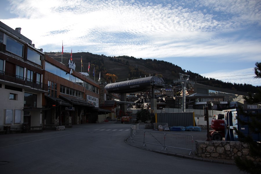

Voir le messagefredo_chato, le 04 octobre 2018 - 19:52 , dit :
Moi je vois plutôt les 2 voies de circulation entre les massifs, et le trottoir/stationnement véhicules entre le massif et le bâtiment (comme sur les projections initiales)
Après, la requalification de la Croisette apportera très certainement son lot de surprises...

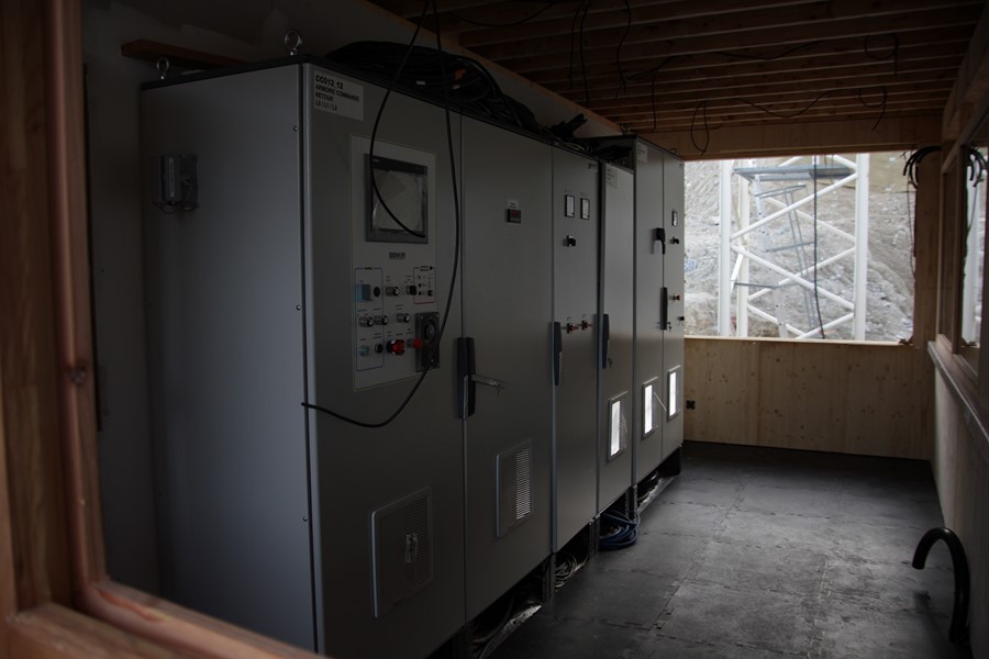

Posté 08 octobre 2018 - 00:14
Salut,

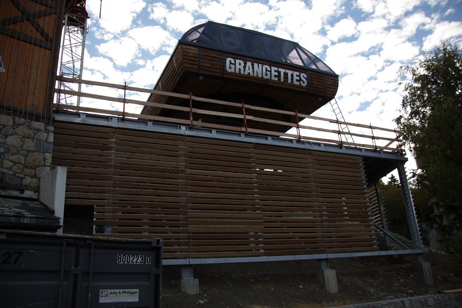

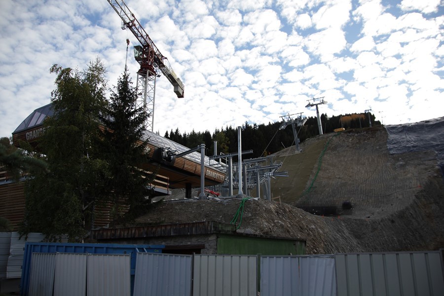

Quelques photos datant de samedi 6 octobre.
En G2, je ne m'étendrai pas, Persil a déjà tout dit ;)
En G1, l'installation des quais se poursuit.
Le poste de commande avance également On remarquera l'emplacement du futur plan des pistes
Un filet de retenue a été installé sur le talus assez raide entre les P3 et P4 (déjà présent la semaine dernière, mais je n'avais pas fait attention)
Bonne soirée
IPWT (In Poma We Trust)
8

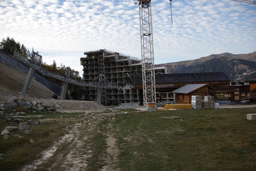

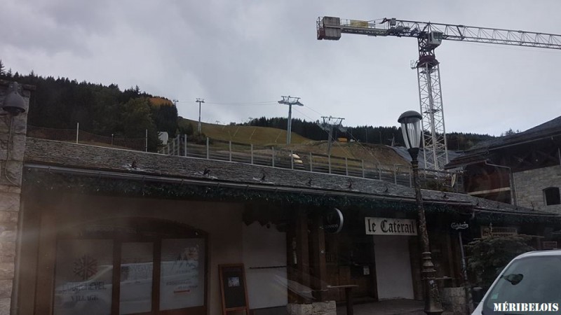

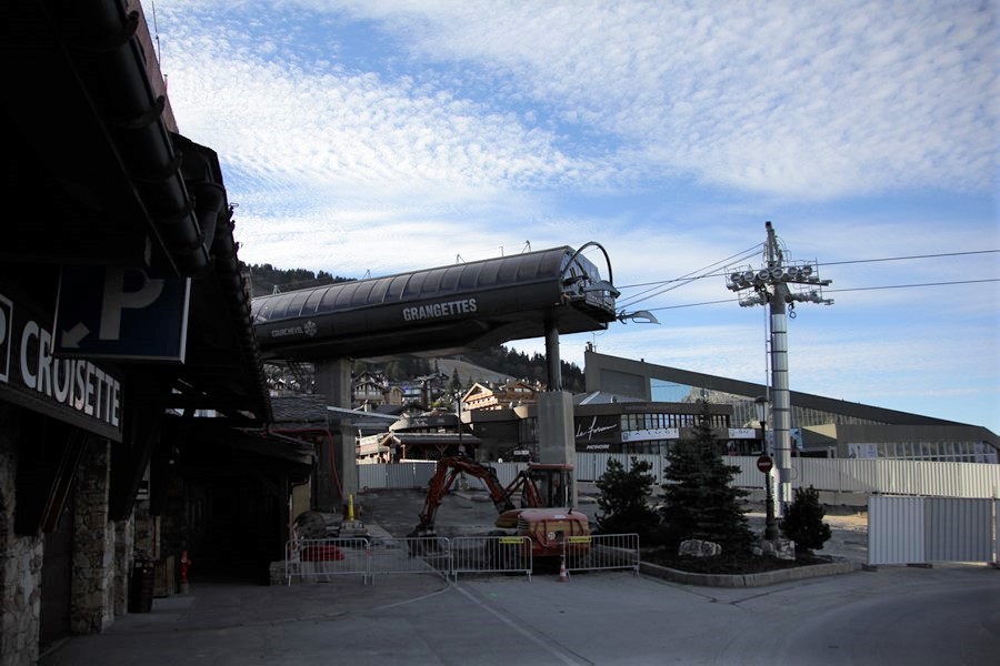

Bonsoir à tous.
De passage sur Courchevel, je vous propose ces quelques clichés de l'appareil en construction :
Au niveau de la gare avale, un rail de garage est en train d'être installé à coté de la gare (coté Club Hotel). Au niveau de la ligne, le câble est tiré et l’épissure est en cours de réalisation. La gare amont est (je pense) terminée et des remblais sont en cours de réalisation afin de faire passer la route en dessous.
7

Voir le messageBouctou, le 08 octobre 2018 - 00:14 , dit :
Enfin un exploitant qui anticipe le phénomène d'arrachement dû aux eaux après de tels travaux de terrassement en pente raide et sur roches meubles: ça devenait un peu désespérant à mon goût de ne jamais le voir sur la plupart des chantiers de ce type conduits et suivis ici depuis des années...
Il faut dire quand même que c'est un sacré cratère, qui me pique les yeux <_<
En l'espèce ce filet ancré freinera le glissement de la neige, mais il reste possible que ça ravine sec sous cette protection, à voir à l'usage.

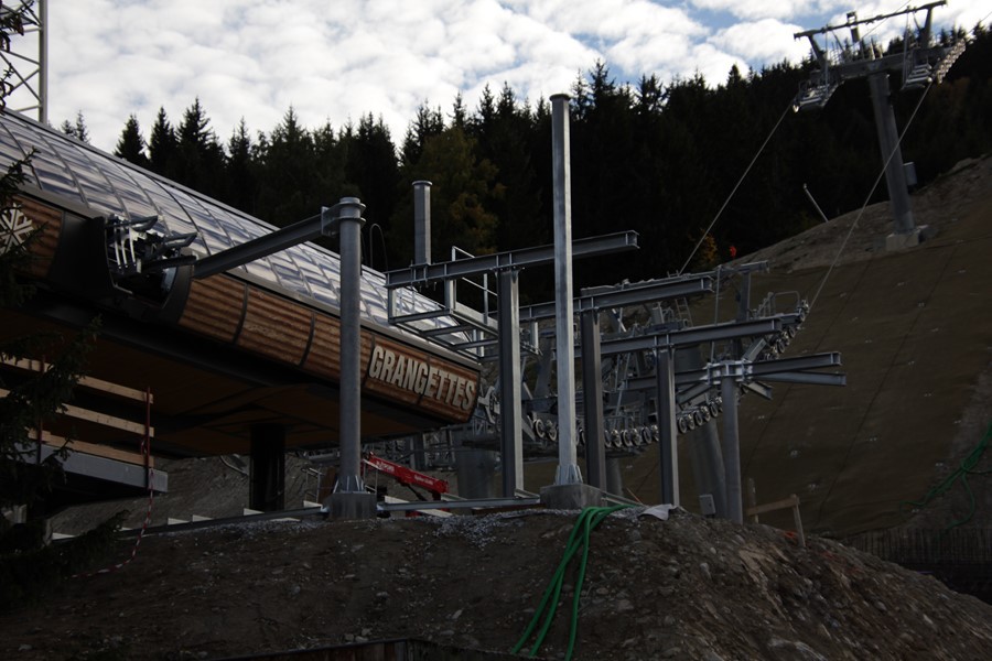

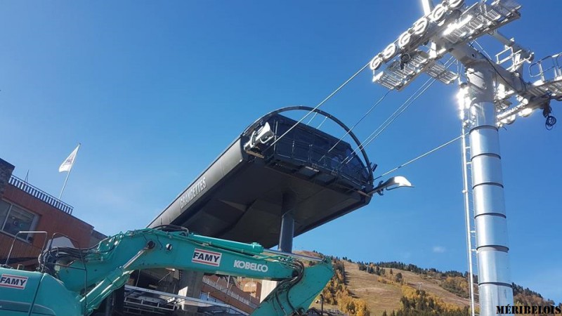

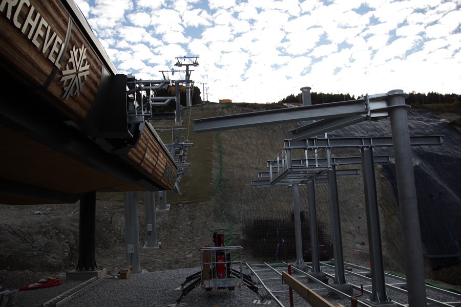

Posté 14 octobre 2018 - 17:00
Quelques photos d'hier, samedi 13 octobre.
En G2, comme dit précédemment, le repositionnement de la route ne devrait pas tarder. Les terrassements sont faits et des fondations au pied du massif avant sont en cours pour, je pense, mettre une protection en cas de collision avec un véhicule
Si le câble est tiré, l'épissure ne semble pas avoir été faite. La zone de l'épissure se fait entre le P10 et le P9.
P10 décâblé dans le sens de la montée
En G1, les quais sont terminés, les tapis en caoutchouc sont en cours d'installation. Le portique d'accueil a également été installé (mais vierge de toute inscription)
L'installation du rail de stockage/garage(?) progresse
Bon dimanche
12

Merci pour ces photos.
Je me trompe où voit-on un interphone ou téléphone IP de Zentitel [https://www.zenitel.com] (Vingfor Stentofon) en face-avant du tableau ?
Il y a de moins en moins de fabricants de ce type de matériel adapté aux environnements difficiles (y.c. versions ATEX).

#260 L'utilisateur est hors-ligne   Guigui74
  • Messages : 9 200
Posté 15 octobre 2018 - 10:12
36 galets de compression en sortie, waouh!!
La route passera sous la gare, c’est bien ça?
