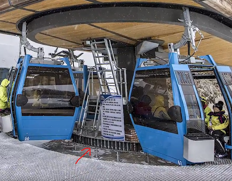

Je voulais parler de ce rail en U ;)
Dans le contour il n'est pas lisse et on dirais que ce sont des roulements ... Je voulais avoir votre confirmation et si possble la raison :rolleyes: sinon il aurait été lisse dans le contour aussi <_<
Merci d'avance pour votre réponse :)

Ce sont voies de guidage des cabines cela sert à ce que la cabine ne "dérive" de sont axe.Pour les roulements les cabines n'en sont pas équipé donc ça m'étonnerait que les cabines soit guidée par des roulements. Dans les anciens modèles c'était un roulement placé sous la cabine qui passé entre deux rail.De plus les telemix n'en sont pas équipés. Comme tu peux le voir il y en a un à l'intérieur et un autre à l'extérieur

Fichier joint  roulements.png (758,12 Ko)
Nombre de téléchargements : 22
C'est surtout la partie entourée en rouge qui m'intéressait :D Ce sont des roulements, ça <_< ?
C'est vrai qu'une image vaut mieux qu'un long texte :rolleyes:
Je ne pense pas à demander confirmation à une personne qui s'y connait plus. :)

Oui tout à fait, il s'agit de roulements en caoutchouc permettant le guidage des cabines en gares. Ce système assure que les cabines soient bien droites en gare afin d'avoir un embarquement de plein-pied.
Ce système remplace avantageusement l'ancien système de guidage des années 80, qui se faisait grâce à une tige placé sous chaque cabine au centre, et qui permettait grâce à un rail présent en gare, de guider la cabine. Cet ancien système de guidage avait l'inconvénient de souvent donner un à-coup en entrée de gare quand la cabine rentrait dans le rail.

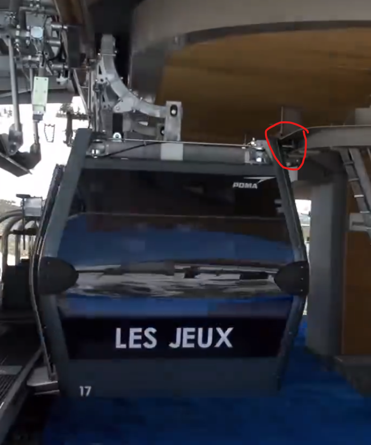

Exactement, ce sont des voies de guidage. Pour compléter ce qu'a dit Quentin05 sur les telemix, ils possèdent une voie de guidage au même endroit que sur une TCD classique, mais plus en haut (et une seule comparé aux télécabines qui en ont 2 en bas). Et, les télémix ne sont pas équipés de rails placés sous le cabine (Regarde ce reportage) en raison de l'embarquement des sièges. Tu imagine le bordel que ça serait si il y avait un trou sur le tapis d'embarquement (qu'il soit motorisé ou pas) ? tous les skis qui se prendraient dedans ? :blink: :blink: . Pour la voie de guidage en bas sur un télémix (Regarde ce reportage (accessoirement, il n'y a pas de roulement sur ce télémix mais bon, ça reprend le même principe)), cela serait aussi problématique (Hauteur du tapis d'embarquement (motorisé ou pas), skieurs qui pourraient se prendre dedans lors de l’embarquement...)

Pour la voie de guidage au centre je ne parlais pas de TMX mais des tc de 1980 et 1990 ;)

Oui, je parlais juste du problème d'avoir une voie de guidage au centre pour un TSCD.

@Pra’z Ropeways : Non, les télémix ne possèdent pas de voie de guidage au même endroit qu’une TC classique. Ceux-ci possèdent un rail de guidage, bien plus en hauteur, au niveau du toit des cabines et non un enchaînement de roulements en caoutchouc situé au niveau du plancher des cabines comme sur une TCD (justement pour éviter le conflit avec les sièges).
Tu dis « Et, les télémix ne sont pas équipés de rails placés sous le cabine (Regarde ce reportage) en raison de l'embarquement des sièges. » Et bien figure-toi que les télécabines de la génération Multix ainsi que de la gamme 21 non plus. Justement le nouveau système de guidage instauré dans les années 2000 avec roulements en caoutchouc le remplace.
En résumé :
- Une TCD Multix possède toujours un enchaînement de roulements en caoutchouc, situé au niveau du plancher des cabines, afin de stabiliser les cabines au niveau du quai, qui peut être présent ou non. Exemple : La TCD Ariondaz à Courchevel n’a pas de quai mais dispose toujours du même système de roulements, afin de stabiliser les cabines pour l'embarquement/débarquement :
- Un télémix possède un rail situé en hauteur, au niveau du toit des cabines permettant de les stabiliser.
Il faut bien faire la différence entre les deux. Jamais un télémix n’aura le système de roulement d’une télécabine classique.

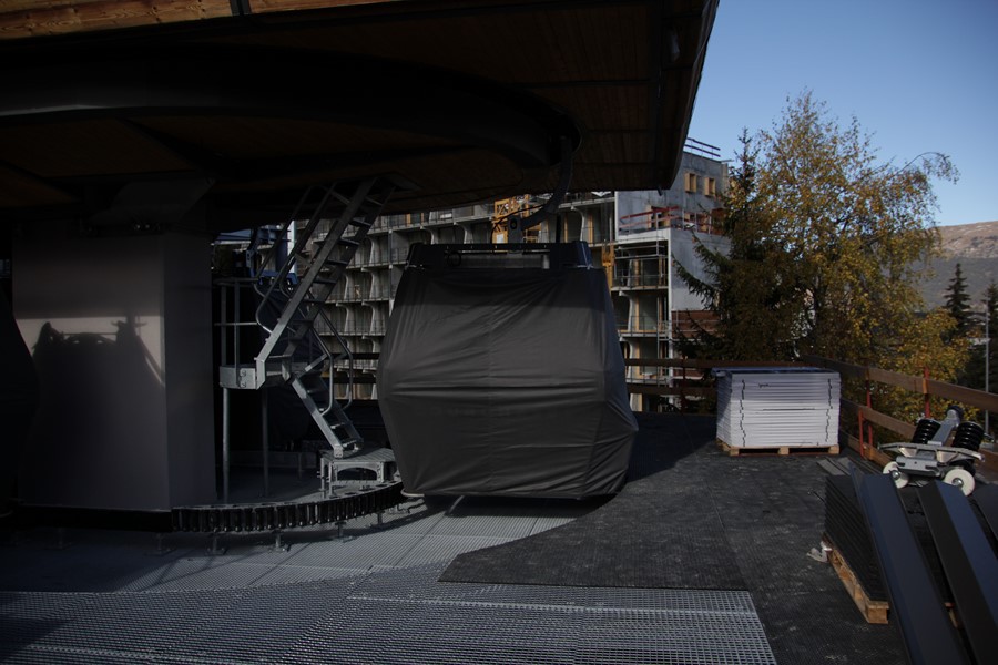

Je viens de remarquer que sur cette photo on apperçoit par transparence le décor de la cabine:
Source: construction TCD10 des Grangettes photos:Bouctou
Je trouve que l'écriture "courchevel" que l'on peut apperçevoir est très similaire à la tc de l'arriondaz et qu'elle ne correspond pas à la cabine exposée à la Croisette:
source: construction TCD8 de l'arriondaz photos:Bouctou
Il faut avoirs de bons yeux pour voir :rolleyes:
