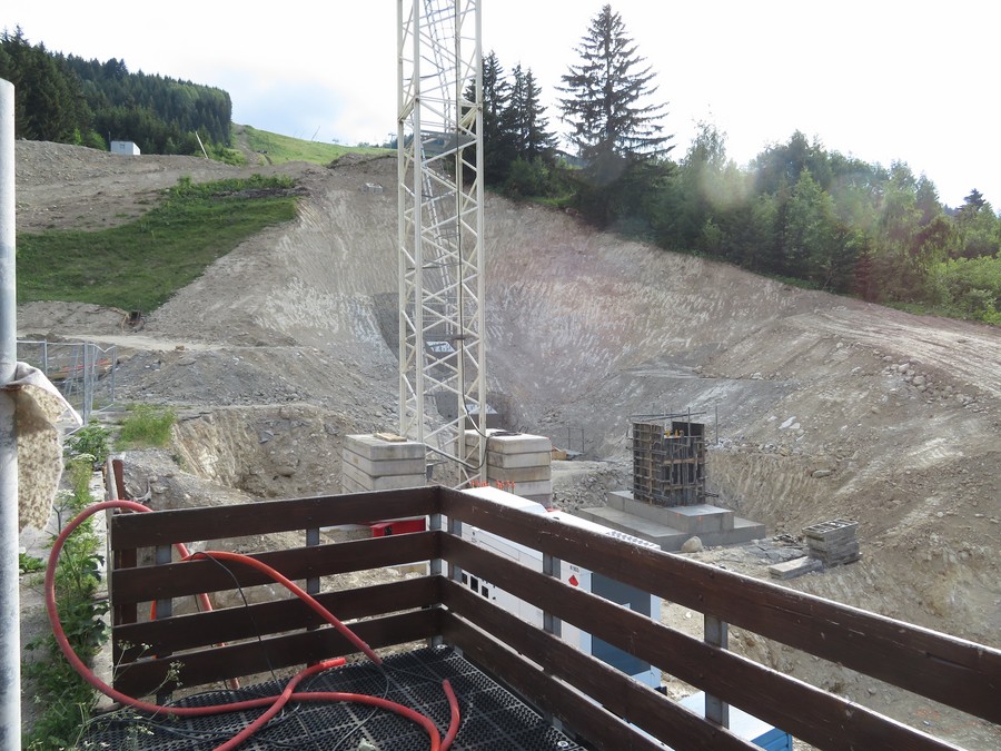

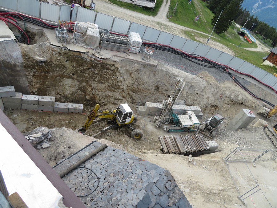

Petit point très rapide datant d'hier soir, 29 juin 2018.

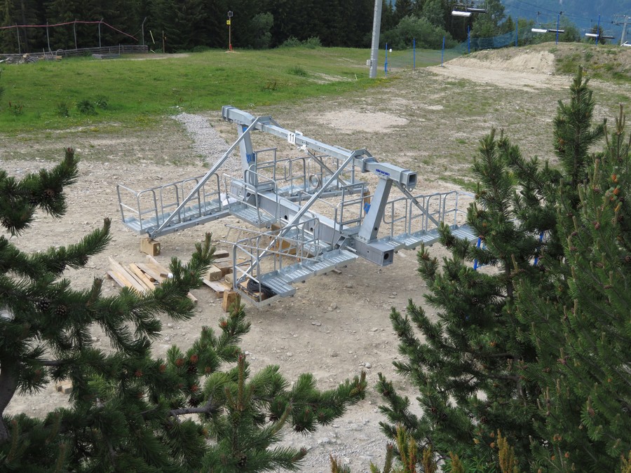

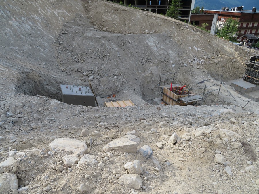

En G2 les fouilles pour le pilier arrière ont été réalisées (ça commence à faire un sacré trou ! :D )

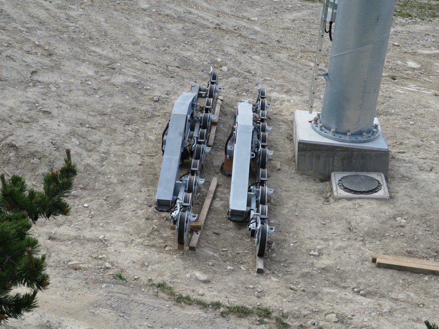

La tête du P11 toujours en attente...
... avec ses balanciers
En G1, la grue a été montée...

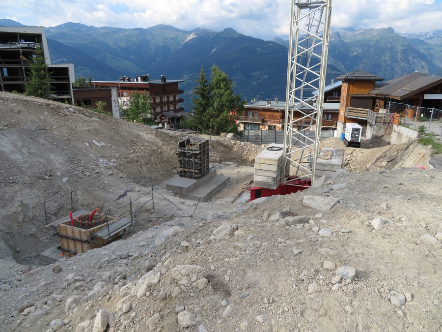

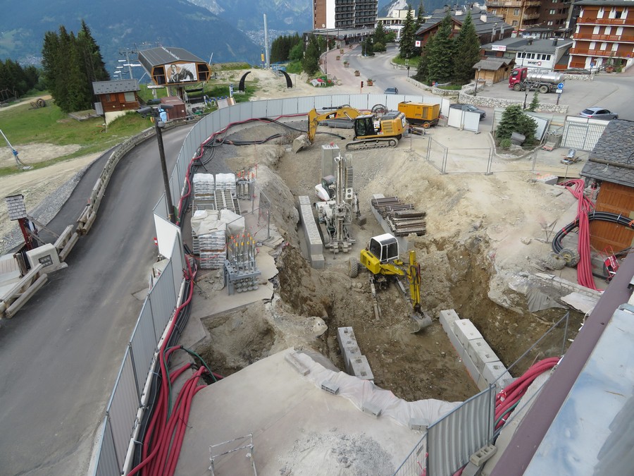

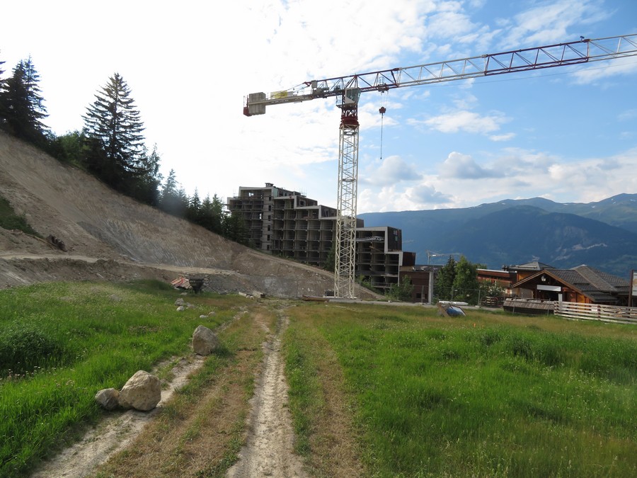

...le massif du P2 coulé et le P1 en cours (semelle coulée, coffrage en place).
La semelle du massif avant de la gare a été coulée et le coffrage est en place
Les fouilles du massif arrière sont faîtes
Vue générale
Prochain point, certainement dans 15 jours.
Bon week-end
PS : pour faire suite à la discussion que nous avons eue hier lors de notre excellente visite chez Poma (merci encore pour l'accueil) à propos des suivis de travaux, si une photo pose un problème à un acteur de ce chantier, qu'il n'hésite surtout pas à m'en faire part via MP, je reste toujours ouvert à la discussion. Mon but est de permettre à ceux qui n'ont pas la chance de venir sur place de pouvoir suivre cette transformation majeure pour Courchevel Village (enfin, 1550 pour les vieux comme moi ! ), et en aucun cas de devenir un Big Brother/Paparazzi.
Voila, c'est dit ! :)

#99 L'utilisateur est hors-ligne   leitnerman_
  • Messages : 406
Posté 05 juillet 2018 - 13:00
Voir le messagelouislp, le 05 juillet 2018 - 11:47 , dit :
Voir le messagesuperrm74, le 05 juillet 2018 - 08:12 , dit :
Des têtes de pylônes vont être posées ? Si non, personnellement, je n'aime pas les pylônes
Il va y avoir des têtes de pylônes, on peut les voir quelques posts plus hauts. Ce qui est très étonant c'est que ces têtes n'aient pas été posées en même temps Image IPB (une explication ?)
Je pense que comme pour le TSCD6/10 de Belvédère au Semnoz, les têtes de décâblage seront héliportées plus tard avec un hélicoptère plus petit.
©leitnerman_
#100 L'utilisateur est hors-ligne   Bouctou
  • Messages : 1 120
  • Inscrit(e) : 02-avril 05
Posté 05 juillet 2018 - 13:31
L'héliportage des pylônes sans leur potence de décablage était déjà le même l'an dernier sur Ariondaz, cf le post de Persil l'an dernier :
https://www.remontee...ndpost&p=276413
Les potences seront donc installées ultérieurement. J'avais demandé l'an dernier le pourquoi auprès de la S3V, et il semble que cela soit dû à un problème de poids. La charge avec potence serait trop importante, même pour un Super Puma
