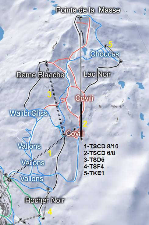

Cette proposition donnerait un truc comme ça, avec un petit TKE offrant du ski exposé sud du côté des pistes bleues existantes et que j'ai ajouté en haut pour rejoindre la piste noire Lac Noir et ne léser personne:
Je trouve ta proposition plutôt intéressante et faisant avancer le débat. Celle ci montre bien que la proposition actuelle de la SEVABEL n'est pas satisfaisante. Par contre j'ai plusieurs remarques dont 2 global:
1/ Je ne suis pas certain que ta proposition coute beaucoup moins chère que les miennes en terme d'investissement,
2/ je ne suis pas certain que tu rationnalises énormément le nombre de remontées (ou nombre d'opérateurs car pas de système ESO possible=> dc coûts d'exploitation).
J'ai également 2 remarques plus précises:
- Un TSD6 entre masse 2 et dame blanche me parait franchement surdimensionné (un TSF serait largement suffisant),
- Pour le TSF remplaçant le rocher vieux TSF rocher noir, je trouve fort dommage qu'il soit si court, car il aura vraiment aucun intérêt et peu de personnes le prendront. Il n'offrira aucun piste en ski propre… je trouve ça fort dommage d'investir de l'argent pour ça et d'avoir des couts d'exploitation important (opérateurs avec pas de systèmes ESO).

Un TSD6 entre masse 2 et dame blanche me parait franchement surdimensionné (un TSF serait largement suffisant,
Mon but était de valoriser le versant nord du thalweg pour des raisons de qualité de neige: actuellement la desserte de ce joli versant est tronçonnée en deux morceaux, la partie aval est desservie par les TCD alors que la partie amont est desservie par un TKD de la Masse réservé aux bons skieurs malgré une super neige.
Il est évident que si c'était un TSD6 il faudrait en plus créer une bretelle bleue du côté sud rejoignant celles qui existent à l'est, soit sur une partie du territoire qui devait voir de nouvelles pistes dans le projet de TSD6 Dame Blanche: ceci pourrait susciter des oppositions, même si la zone est bien moins impactée que par ce dernier...
Au pire ce TSD6 pourrait être carrément abandonné, le cœur de ma proposition étant les deux télésièges hybrides à gros débit en enfilade sur le tracé indiqué.
Voir le messagejb92i, le 11 septembre 2018 - 21:43 , dit :
Pour le TSF remplaçant le rocher vieux TSF Rocher Noir, je trouve fort dommage qu'il soit si court, car il aura vraiment aucun intérêt et peu de personnes le prendront. Il n'offrira aucun piste en ski propre… je trouve ça fort dommage d'investir de l'argent pour ça et d'avoir des couts d'exploitation important (opérateurs avec pas de systèmes ESO).
Le but n'est absolument pas d'offrir du ski propre, qui du reste est devenu non seulement très rare par là-bas mais de piètre qualité, ni même de faire du passage mais juste d'offrir à tous types d'usagers la possibilité de rejoindre le front de neige amont depuis le front de neige aval sans devoir repasser au travers des Ménuires ailleurs que de là où ils viennent via d'autres chemins soupeux voire gelés.
Servirait aussi et surtout aux bons skieurs voulant faire la piste Rocher Noir, ceux qui râlent dès qu'on touche à leur terrain de jeu ;)
Un TSF4 de 6 pylônes maximum ne va pas chercher bien loin en terme d'investissement, et ça a le mérite de sauver les emplois de Rocher Noir ;)

Selon moi, une et bien une seule possibilité d'aménagement sera durable, pratique et simple et combinant de nombreux avantages. Pour la réaliser, il suffit de :
- Supprimer la TCD Masse 2, le TS Rocher Noir, le TS Lac Noir
- Conserver la TCD Masse 1
- Implanter une nouvelle TCD partant de la G1 actuelle du TSF3 Rocher Noir, ayant une gare intermédiaire au niveau de la G1 actuelle de la TCD Masse 2 et une gare amont situé sur la pointe de la Masse. Il est quand même plus logique de mettre le départ principal à l'endroit le plus bas, non ?
- Implanter un petit TKE pour relier avec aisance la piste Lac Noir (bien que celle soit assez accessible actuellement depuis la piste Bouquetin en prenant un peu d'élan).
- Conserver le TKD Masse 1 -- Y a-t-il vraiment besoin d'un TSD6 pour trois pelés et un tondu sur un secteur qui ne dessert que des pistes pour skieurs avancés ? Je ne pense pas. Aucun besoin de toucher cette partie du secteur !
Pour l'accès l'été, voir même l'hiver, il suffit de remplacer le TSF4 Tortollet par une TCD8 venant de la Croisette (comme schématisait très bien jb92i)
Pas la peine non plus d'installer 5 appareils neuf, bonjour le gaspillage d'argent inutile. On peut très bien faire avec l'existant, quit à arrêter la TCD Masse 1 actuelle aux heures creuses pour ne laisser que la nouvelle TCD Masse partant de la G1 du Rocher Noir en service.
Concernant le choix d'une TCD, les moniteurs ESF ne préfèrent pas les TCD pour rien. En enseignant à de jeunes enfants hauts comme trois pommes, il est plus rassurant de les mettres dans des cabines que des sièges (mêmes équipés d'anti-soumarinage).
D'où la bonne idée de Guigui74 d'implanter un télémix. Ma possibilité d'aménagement s'y prête bien, il faut tout de même voir si un télémix peut être équipé d'une gare intermédiaire.
Pour résumé, pas besoin de faire compliquer (ajouter des TSD où il n'y a pas besoin par exemple) alors que l'on peut faire très simple. Mon projet faire appel, pour le massif entier de la Masse, à la construction de seulement 2 appareils neufs (3 si l'on considère qu'une TC à gare inter en comprend 2).
L'avantage de ce projet est aussi la possibilité de faire des rotations sur le haut du secteur, comme on peut le faire actuellement et au cas où il y aurait un mauvais enneigement sur la partie basse. Mais également, une liaison directe pour les piétons l'été vers la Pointe de la Masse.
Je suis totalement d'accord avec toi. Cela reprend d'ailleurs ma proposition 2. Le remplacement de la télécabine Masse 1 par un TSD était plutôt dans l'optique d'un schéma directeur global d'aménagement du versant (tout comme la proposition 2bis). Il est important de regarder sur le long terme et ne pas remplacer les RM au coup par coup. Pour moi, si l'on doit mettre des couts, dates et des priorités ça serait:
1/ Remplacement des RM TCD Masse 2, le TS Rocher Noir, le TS Lac Noir par une TCD ESO partant de la G1 du rocher noir avec un arrêt intermédiaire au niveau de la G1 actuelle de masse 2 + TKE:
=>20M€;2019/2020
2/ Remplacement des RM TSF4 Tortrollet et TC Preyerand par une TCD ESO avec arret intermédiaire au niveau du Preyerand et une G3 au niveau de la croisette au dessus de la gare routière. (je le répète mais une arrivée à cette endroit créera un vrai pole multimodale avec la gare routière, ce qui peut être hyper intéressant l'été ou en période sans neige. De plus la G3 se situerait à 20m près à la même distance du TSD des Menuires (centre de la croisette) que le télébene croissete=> Aucun pb pour les piétons au contraire… Pour faire encore des économies d'exploitation, on pourrait même envisager de supprimer ce télébene croisette...)
=>15M€;2022/2023 (après rien empêche de faire une remontée beaucoup plus low cost, à va et vient ou type télébene pour faire des économies=> entre 5 et 10M€)
3/ Dans le cas de l'option 2bis: remplacement du TK Masse, par un TSF4 partant de la gare intermédiaire de la TCD Masse et arrivant au sommet de la dame blanche. (Comme guigui74, je pense qu'il faut absolument développer le RM en altitude et proposer des remontées sans être obligé de redescendre en bas...)
=>4M€=>2025
4/ Remplacement de la TCD Masse 1 par un TSD6 (zone d'arriver à définir).
=>8M€;2027. Cela correspondrait approximativement à ses 40ans et donc sa date de fin d'amortissement (dans le cas de l'option 2, ce télésiège pourrait être réalisé dès 2025).
Globalement cela demande un investissement 35M€ à 50M€ sur 9ans, soit 4 à 6M€ par an… Cela ne me semble pas insurmontable (même si on n'est pas à Valtho). Et pour mieux répartir les couts on peut imaginer le faire sur 10ans, et/ou inverser les priorités 2 et 3. Bref, une nouvelle fois, je pense plutôt que c'est une question de volonté, et de vision des exploitants (à qui on demande des résultats (économies...) à court terme et non sur le long terme...mais ca c'est un autre sujet…)
