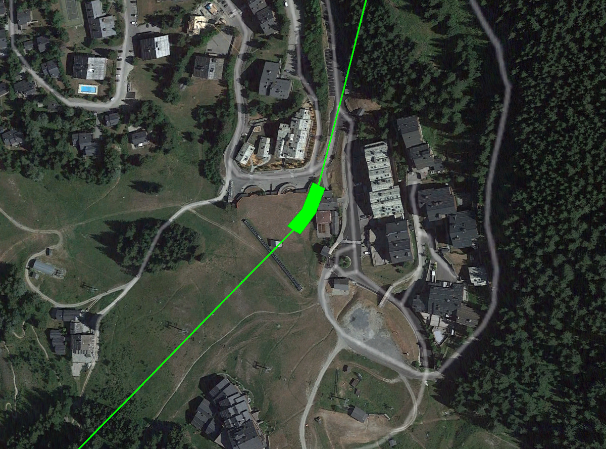

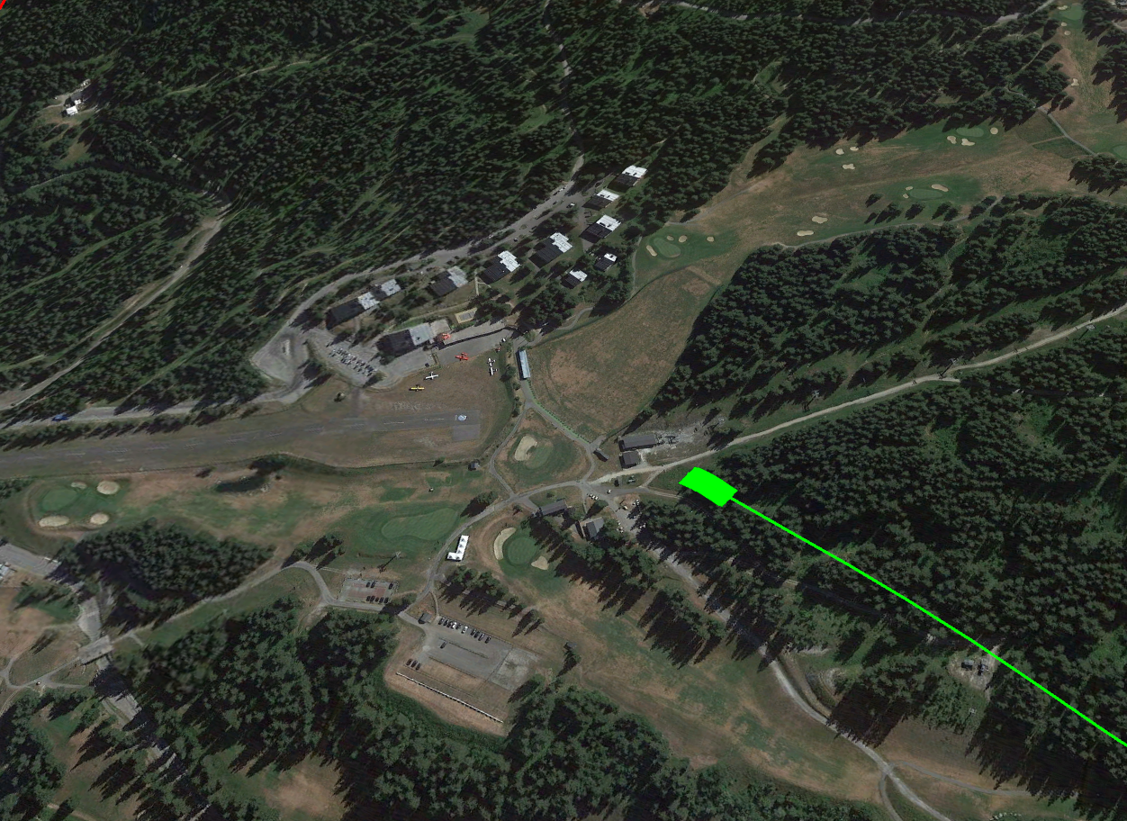

Je suis têtu, mais je continue de penser qu'avec un peu de volonté et d'ambition, une TCD venant de la Chaudanne (coté parking, arrêt de bus et TCD Olympe!) se dirigeant vers le parking du rond point puis l'altiport est complétement faisable techniquement.
En zoomant un peu voici la place qu'il y a :
Seuls contraintes techniques :
- Renforcement structure parking potentiel (et encore, une gare de téléphérique sera posée dessus dans lors projet),
- Déplacement total ou partiel du bar/restaurant à intégrer au projet (mais je pense qu'après les travaux, il sortira grand gagnant en étant à l'intermédiaire de la TCD faisait la liaison entre Méribel et l'altiport),
Coté environnemental on pourrait ajouter la coupe de sapins pour faire passer la télécabine. Mais d'un autre coté, celle ci serait vraiment utile et utilisée en toutes saisons pour son coté liaison urbaine.
Comme déjà dit, plus loin l'idée étant dans un second temps de remplacer le TCD Rhodos par le TSD Adret. On aurait alors 2 remontées pour 2 fonctions et 2 destinations différentes afin de mieux répartir les skieurs sur le domaine (https://www.remontee...ndpost&p=381581)
Malheureusement, ca sera encore une occasion de raté et je crains surtout que le nouveau téléphérique surcharge et enlaidisse le secteur (cf. TPH preyerand aux Ménuires)
Ce message a été modifié par jb92i - 19 janvier 2025 - 20:55 .

Je suis en partie un peu partagé sur ton projet de tracé Chaudanne > Rond Point > Altiport. Où ferais-tu arriver la G3 ? Au niveau du télésiège du Golf ? Cela voudrait dire desservir un seul appareil (et donc le surcharger) dans une zone qui contient des habitations certes, mais qui reste assez peu dense.
Personnellement, j'y vois un désavantage par rapport à la configuration actuelle car le G3 des Rhodos (bien positionnée selon moi) dessert du ski propre et 3 appareils : Dent de Burgin, Loze, Golf.
Par ailleurs, la construction de la G2 coûterait chère avec le rachat du bar du Rond-Point quand on voit le prix du m2 sur ce secteur de Meribel...

Je vois une arrivée au niveau du TKE altiport / G1 TSD8 Altiport. L'idée est vraiment de répartir au mieux les skieurs et les différentes fonctions des 3 appareils sur ce secteur Méribel :
- Cette nouvelle TCD10 -à faible débit je rappelle- (peut être 1200per/h ou 1500per/h pour éviter un garage) serait destinée aux => piétons, raquettes, ski de fond, luges, débutants et pour toutes personnes partant de la Chaudanne/de bride/des Allues.../du rond point et de Méribel village + retour ski débutants et/ou en descente cas de manque de neige depuis les 2 niveaux (1700m et 1600m),
- Le TSD6 des Adrets repositionné à la place du TCD des Rhodos pour les skieurs arrivant sur le front de neige (tous et notamment 3 vallées, puisque que la Chaudanne est le seul endroit accessible depuis tous les points de bascules 3V à ce jour) et souhaitant rejoindre rapidement Courchevel sans déchausser via Loze express, ou pour skier en altitude via Dent de Burgin (voir rejoindre Mottaret si la piste de liaison se fait un jour),
- la TCD8 SaulirEx qui devrait alors être désaturée et qui serait complémentaire au TSD6 alors qu'actuellement elle est plutôt redondante à la TCD Rhodos ce qui fait qu'elle sature souvent en G1 et en G2 notamment grâce à son confort et meilleur positionnement sur le front de neige. Grace à cette désaturation, il y aurait plus facilement la possibilité de faire des rotations sur le second tronçon (sans descendre en G1 ou sans faire la queue trop longtemps). De plus il y aurait toujours la possibilité de monter les débutants par le premier tronçon et de l'utiliser en descente; donc on ne perd rien.
Oui il y a un coût pour racheter les m2, sauf si dans le deal, le propriétaire récupère un nouveau resto au même endroit juste décalé. Dans ce cas, il suffirait de payer le nouveau chalet/restaurant.
