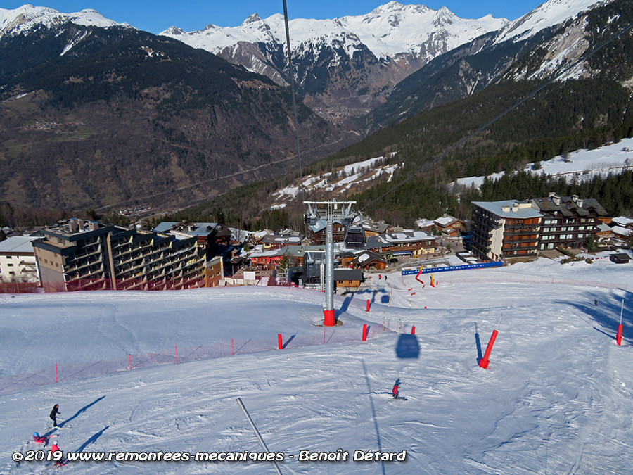

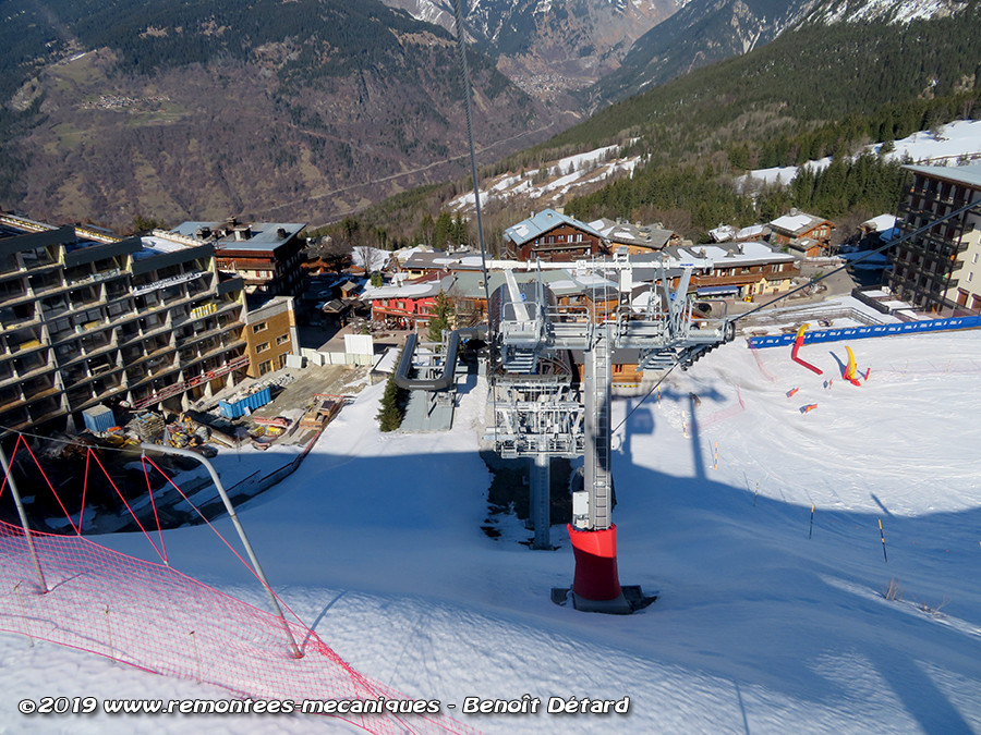

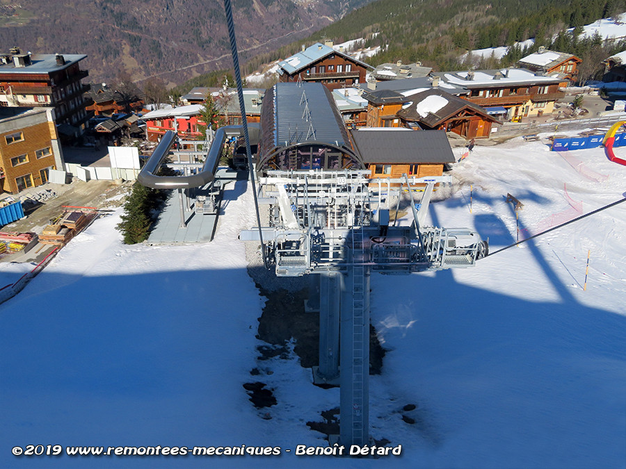

#328 L'utilisateur est hors-ligne   Guigui74
  • Messages : 9 722
Posté 27 janvier 2020 - 18:01
Par contre, ces constructions sont miraculeusement basses, deux niveaux: au vu du reportage, il apparait donc qu'elles pourraient techniquement être survolées, d'ailleurs je crois que la législation en la matière a été assouplie en vue de faciliter le transport par câbles en milieu urbain.
Voici les photos de Bouctou pour illustrer mon propos sans avoir à chercher trop avant:

Posté 27 janvier 2020 - 18:07
La solution de Guillaume est la plus logique pour le client mais techniquement elle me semble bien compliquée quand même. Car en plus des immeubles, il faudrait réaménager la route en dessous car le pied avant tomberait aux 2/3 environ (à la louche), quant au pied arrière en béton (pour reprendre la structure Saul'ex), là je ne sais pas trop à part tout casser.
Remontees, je me suis appuyé sur cette photo pour établir mes dires si tu voulais une meilleure justification : https://www.remontee...5438_225118.jpg .
#331 L'utilisateur est hors-ligne   Guigui74
  • Messages : 9 722
Posté 27 janvier 2020 - 18:18
Ça passerait mieux en terme d'encombrement avec deux tronçons indépendants accolés comme à Orelle, avec une G2 de la TCD de Bozel sur l'actuelle zone du rail de garage de Grangettes.
Par contre, pas de transfert possible avec cette solution de gares tête-bêches, mais est-ce vraiment fondamental si les gares sont au même niveau?

Posté 27 janvier 2020 - 18:50
Merci pour vos nombreux retours. :lol:
Effectivement, je pense qu'il s'agit de la solution la plus adaptée, en particulier pour le client, comme le dit Clément.
Au niveau des bâtiments, comme le montre Guigui74, pas de problèmes majeurs puisque les immeubles derrière la gare sont très bas et que la future gare intermédiaire serait tronquée vers la gauche (du point de vue de la photo de Bouctou), puisque venant de Bozel.
Toujours en analysant les photos , la ligne passerait entre l'immeuble de 4 étages à l’extrême gauche de la dernière photo et le plus haut chalet visible au centre.
L'implantation du pilier avant de la future G2 de la TCD Bozel peut effectivement poser problème. Quant au pilier arrière, il peut facilement être implanté à la manière de la G2 Grangettes.

Posté 27 janvier 2020 - 18:57
Voir le messageClément05, le 27 janvier 2020 - 18:07 , dit :
J'ai vu sur Google Maps autrement. C'est clair que cette densité de bâtiments ne facilite pas l'opération.
Pour le pied, s'il faut faire un ouvrage aérien, je ne me fais pas trop de souci. J'imagine qu'il est possible de faire une poutre/passerelle de toute façon depuis le quai vers le deuxième pied (pour la maintenance) ou des choses comme ça.
Sinon, il y a peut-être moyen, au prix de raser le petit garage de la TC des Grangettes (ce serait bête), d'y construire une gare et d'y faire arriver la télécabine (cela permettrait peut-être de passer entre les bâtiments, je n'ai pas fait de mesures, je dis juste ça comme ça).
