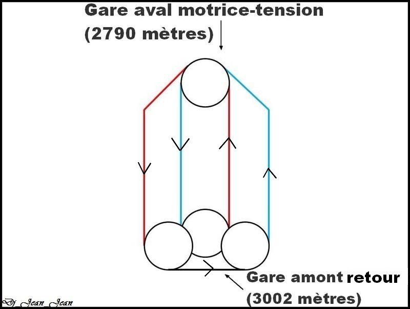

Ce funitel n'est pas totalement comme les autres : il est identique au funitel du Bouquetin situé dans la même station. Ces deux installations opèrent un système de « va et vient ». C'est à dire qu'ils fonctionnent comme un téléphérique. Niveau technique, cette remontée dispose d'un câble tracteur de 49 millimètres fabriqué par Fatzer. En aval le câble est renvoyé par une poulie à double gorge. Tandis qu'en amont c'est trois poulies qui renvoient ce dernier.
Notons que le câble fait deux boucles (voir schéma).
Schéma de la disposition du câble sur les poulies

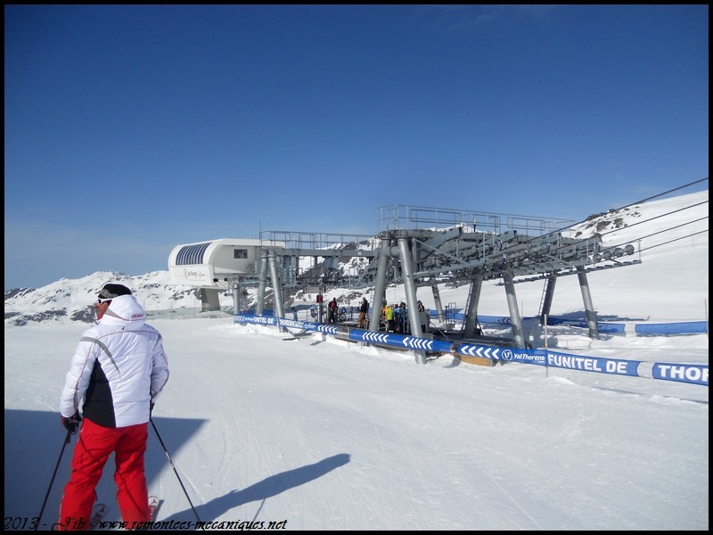

Gare aval et les P1a et b :

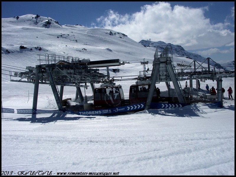

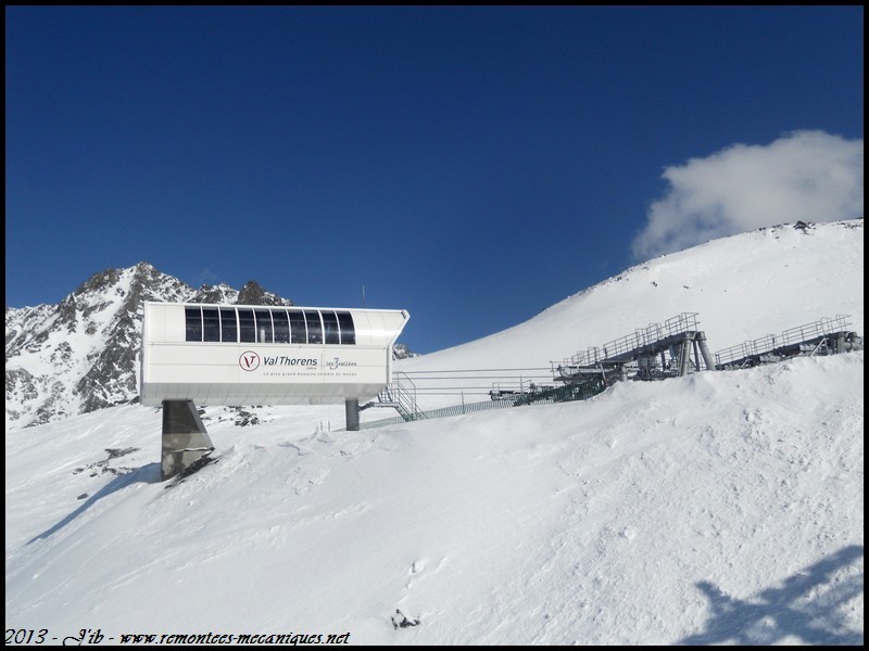

La gare aval, située à proximité de la gare amont du télésiège de Portette, est la station motrice–tension de l'installation. La tension est effectuée par quatre vérins hydrauliques côte à côte situés à l'aval de la poulie motrice. Comme marqué dans le sous-titre, l'infrastructure est divisée en deux parties : la partie gare, qui abrite à l'intérieur la machinerie et la tension l'installation, puis la partie d'embarquement au niveau des pylônes P1a et P1b.
Vue depuis le télésiège de Portette
A gauche la gare abritant la machinerie et à droite les pylônes P1a et P1b, là où on embarque

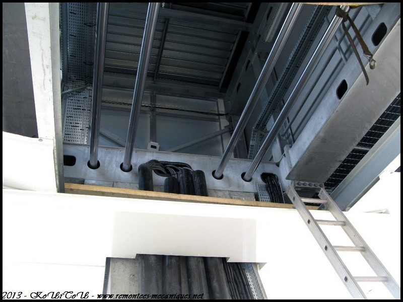

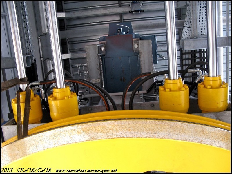

Les quatre vérins hydrauliques

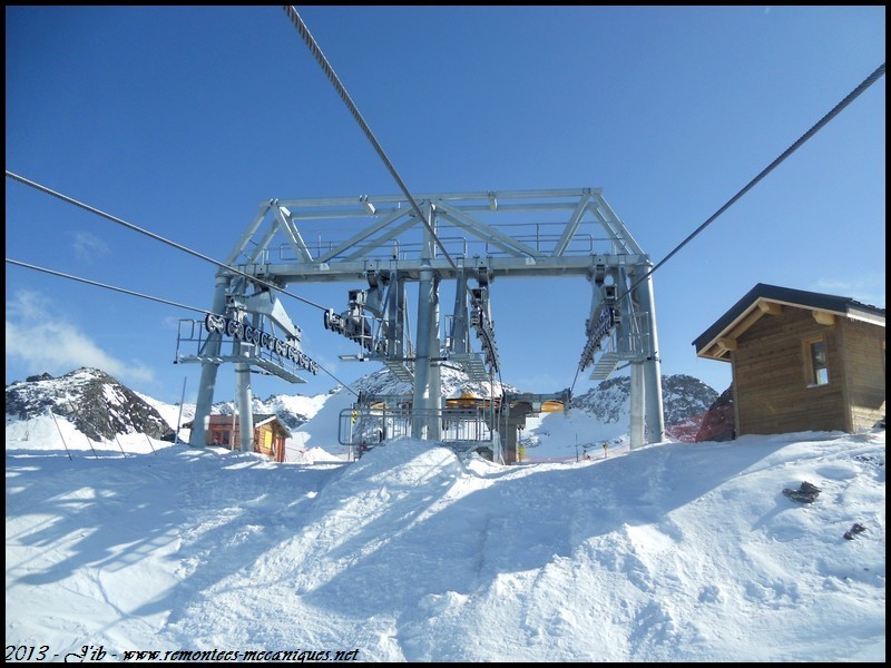

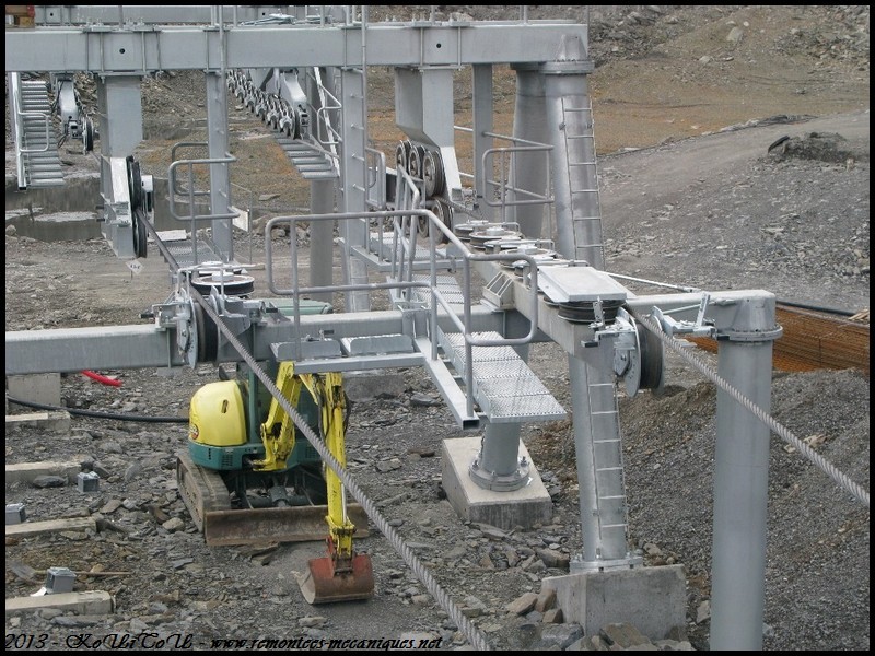

La déviation des câbles vers la gare (P0)

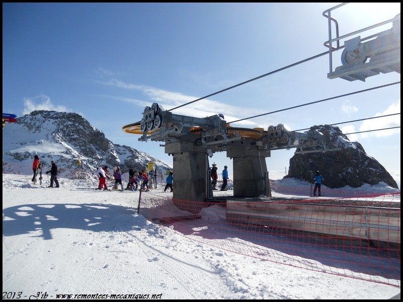

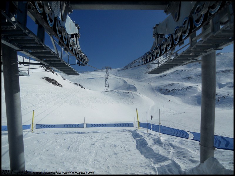

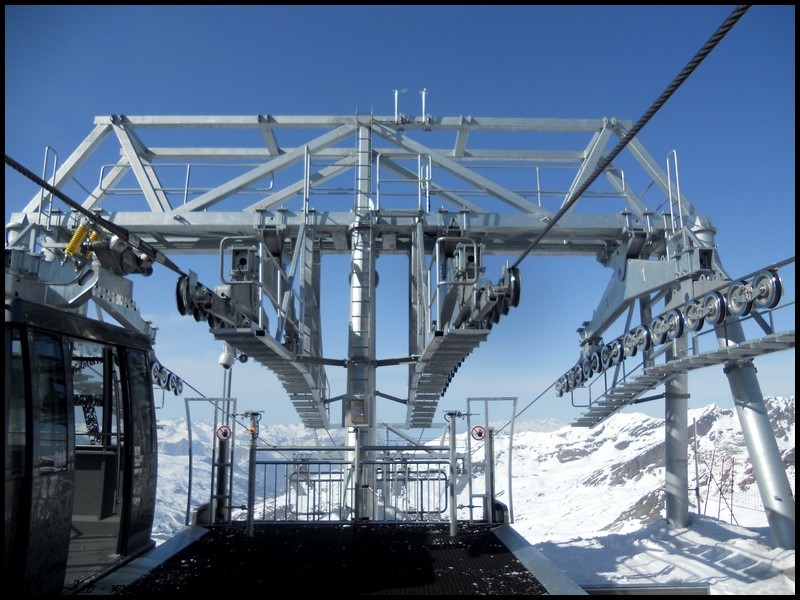

Les pylônes d'embarquement

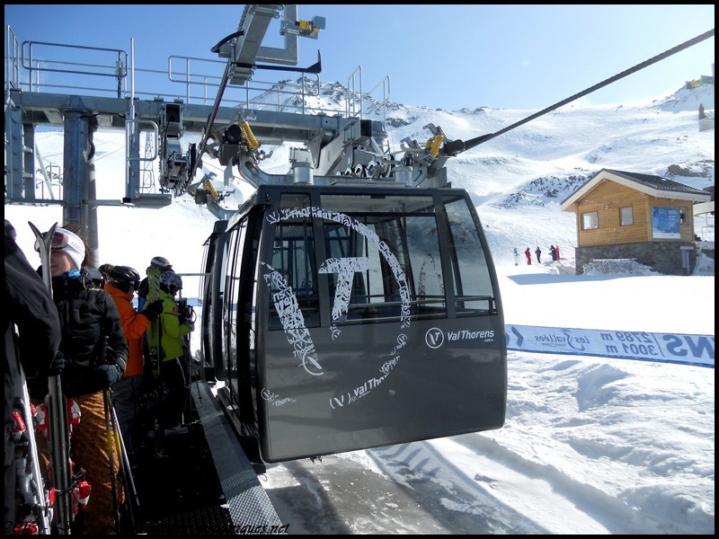

Le train de cabines à quai et la zone d'embarquement

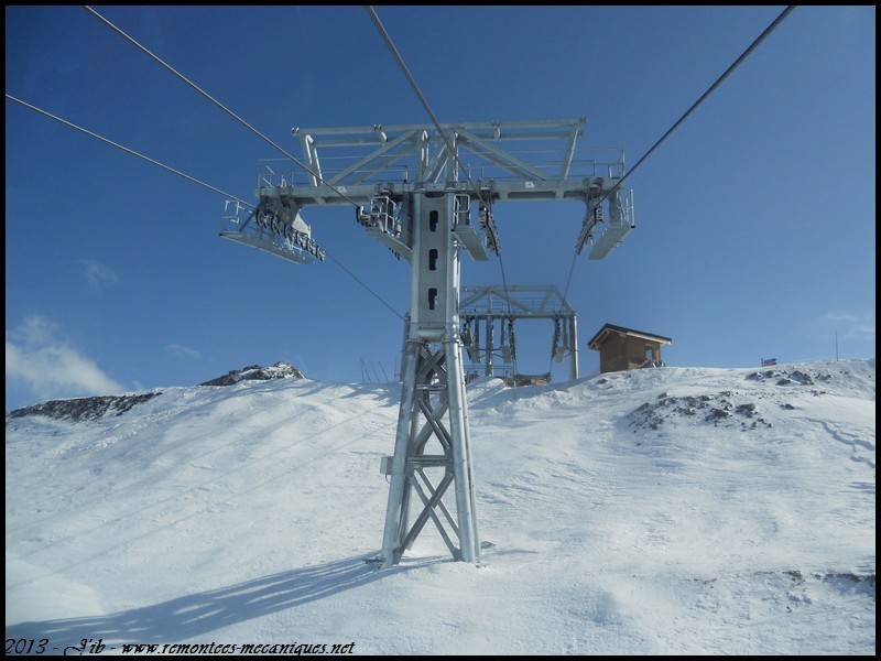

La ligne est longue de 871 mètres et se compose de 6 pylônes dont trois sont de type portiques.
  • P1a : 4-4SC/4-4SC
  • P1b : 16-16C/16-16C
  • P2 : 12-12S/12-12S
  • P3 : 12-12S/12-12S
  • P4 : 12-12S/12-12S
  • P5 : 16-16S/16-16S

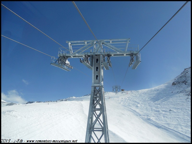

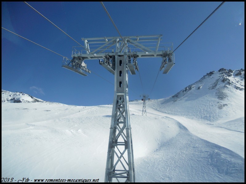

P2
Tête du pylône 2

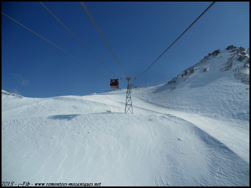

Portée P2 - P3
En approche du milieu de la ligne et de l'autre train de cabines

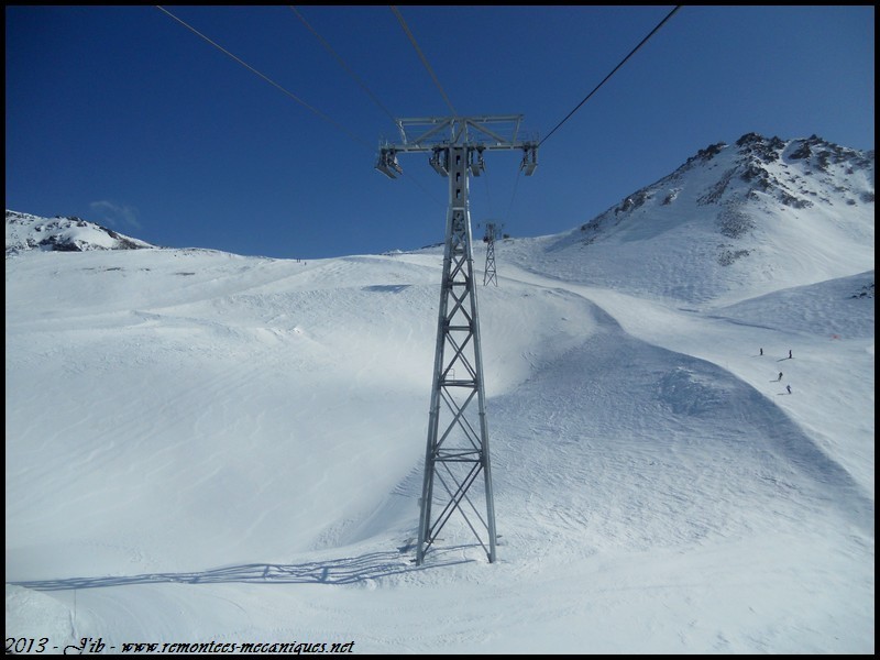

P3
Tête du pylône 3

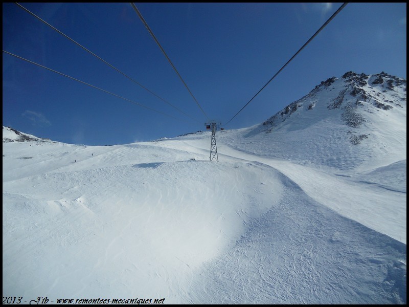

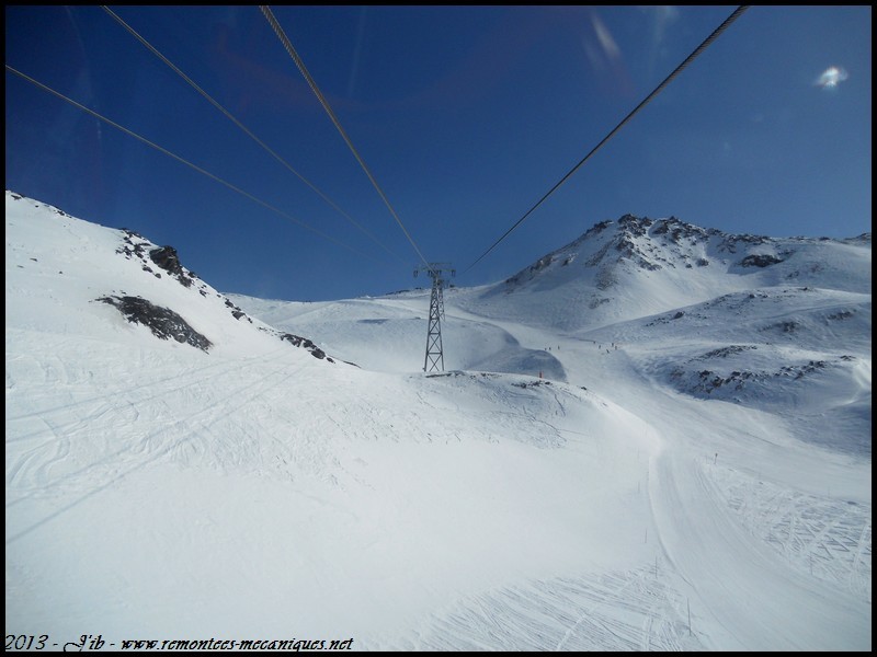

Portée P3 - P4
En approche du P4
P4
P5

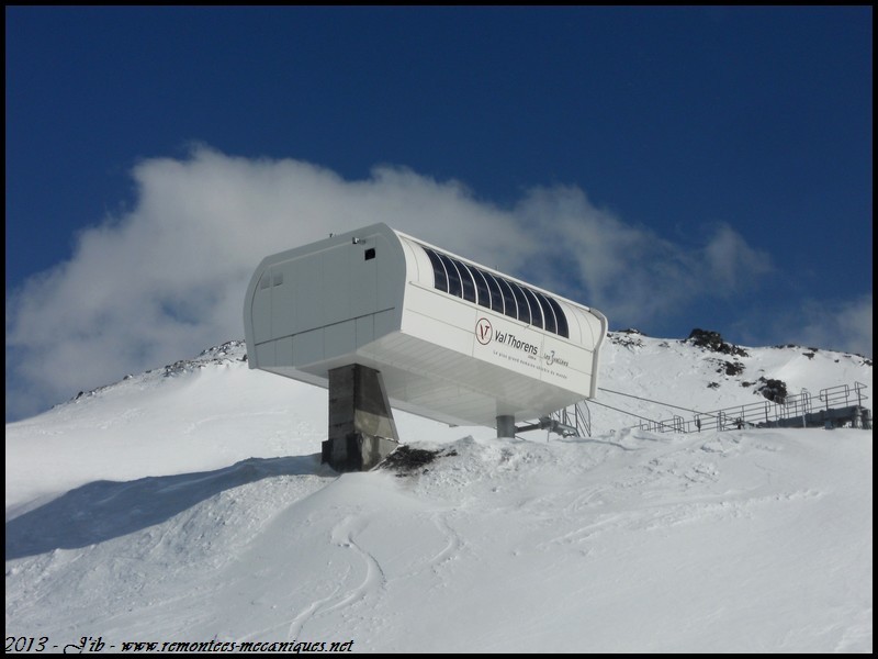

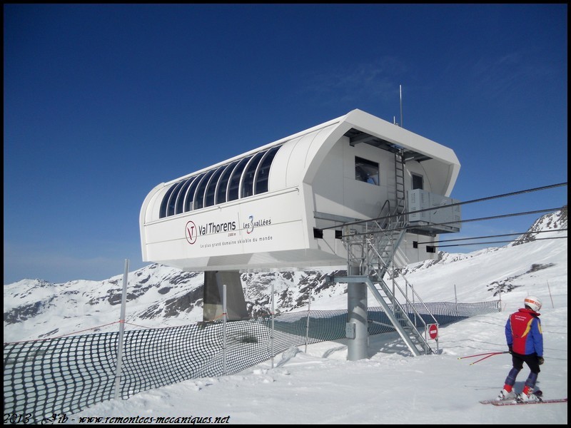

Gare amont :

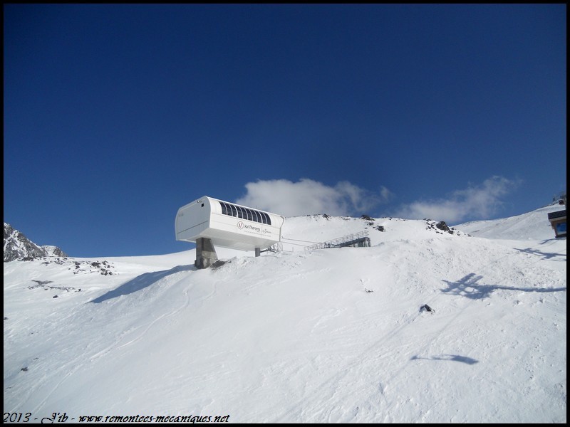

La gare amont est la station retour de l'installation. Elle est située à 3002 mètres d'altitude au sommet du col du Bouchet. En haut il y a un panorama exceptionnel sur toute la vallée de la Maurienne.
Arrivés en gare amont et les quais de débarquement à gauche

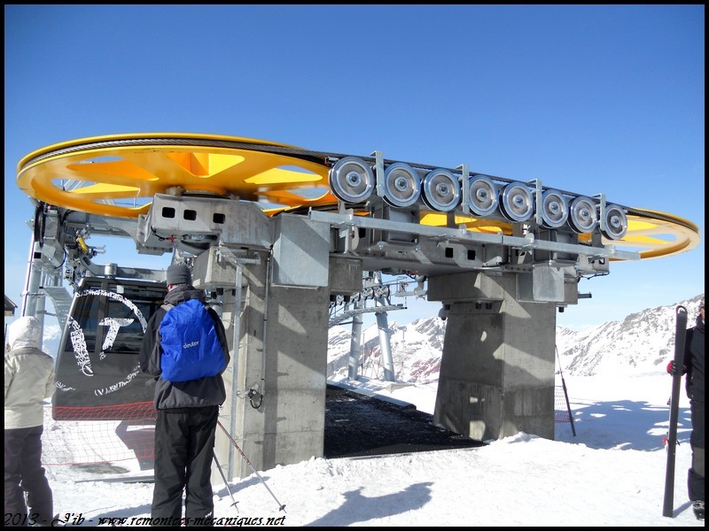

Une des trois poulies retour du câble
Vue sur le P5 depuis la zone de débarquement
La gare amont de face
La gare amont en partant sur la piste rouge Asters
... Et en partant sur la piste bleue Chocard

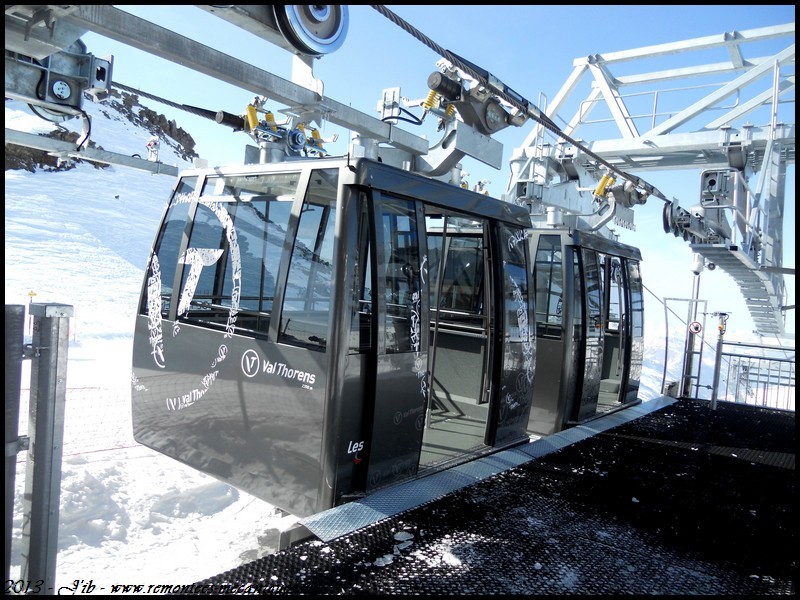

Le funitel de Thorens est équipé de deux trains de deux cabines pouvant accueillir jusqu'à 40 personnes par cabines. Elles proviennent du cabinier helvétique Gangloff, et ont été conçues aux couleurs de la station (grises et rouges).
Le train de cabines gris
Le train de cabines rouge
Croisement des cabines
Une cabine

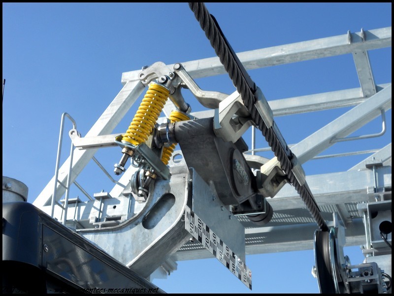

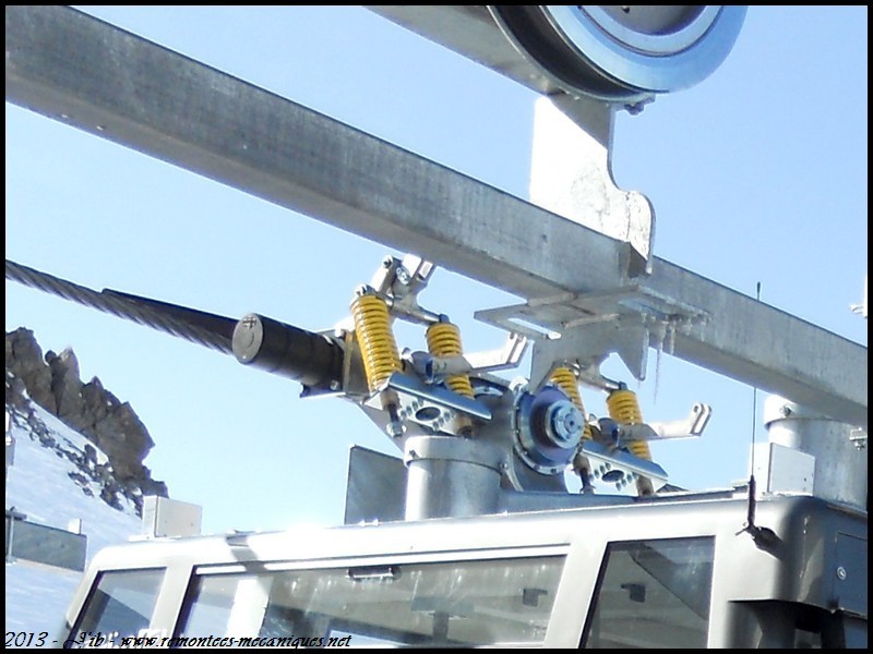

Les cabines sont reliés au câble par une double pince K3. Les pinces fonctionnent suivant le principe de la genouillère. La force exercée par les deux ressorts est uniquement transmise au mors venant serrer sur le câble. L'effort pour ouvrir la pince est quant à lui démultiplié et demeure donc minime en comparaison des autres pinces de chez Leitner, Poma ou Doppelmayr.

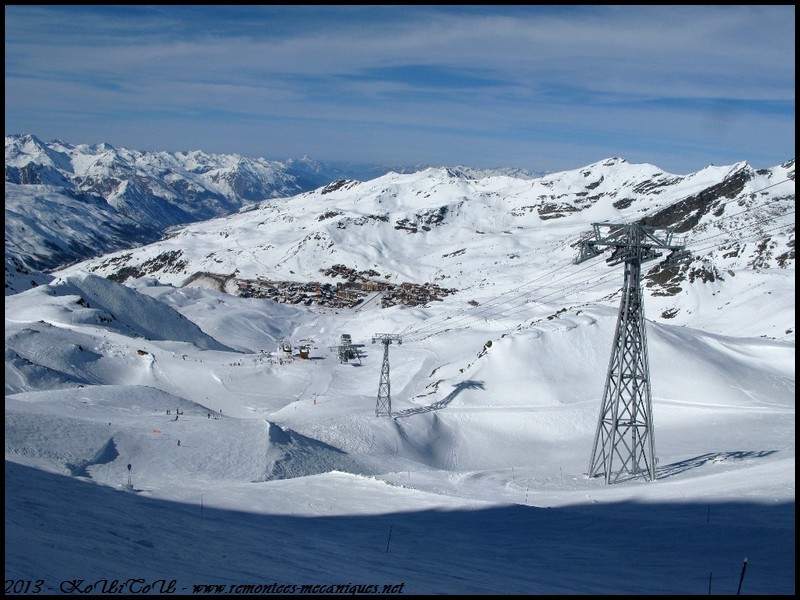

Le funitel de Thorens depuis les environs

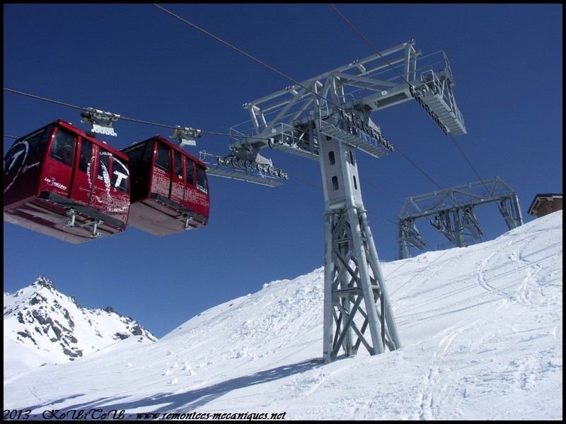

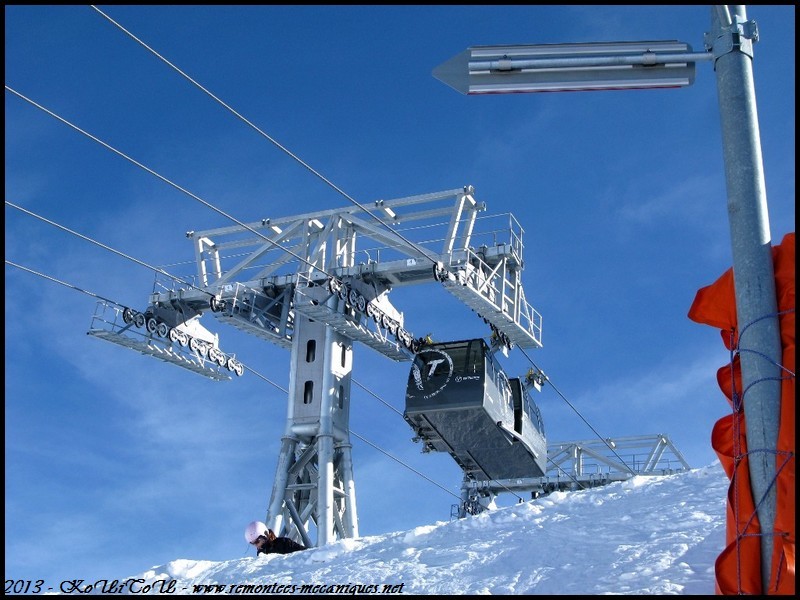

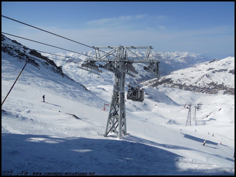

Le P5 depuis la piste rouge Asters

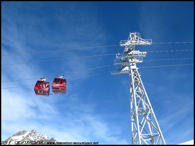

Le P4 depuis la même piste et avec un train de cabines
Le P4 depuis la piste bleue Chocard
Le P5 depuis la même piste

Il y a une erreur sur ton schéma, tu as mis que la gare amont est une gare retour-tension, alors que ce n'est qu'une simple retour.

tu parles de deux câbles, alors qu'il n'y en a qu'un seul placé en double boucle.

les couleurs permettent de suivre le câble. sinon le schéma sert a rien

le câble rentrant bleu en poulie motrice ressort bleu de la poulie motrice, et pareil pour le rouge, par contre il suffit de regarder pour très vite comprendre que le câble en station retour change de couleur. Je ne vois pas comment le câble pourrait passer autrement que comme il l'est actuellement avec 3 poulies et avec deux boucles différente, donc en rentrant rouge et ressortant rouge et pareil pour le bleu. Ces couleurs sont pour bien distinguer comment le câble passe en poulie motrice.
Corrigé aussi. ;)
 dj_jean_jean, le 06 mai 2013 - 21:25 , dit :
C'est aussi corrigé, mais je pensais qu'ils en avaient posé deux ... Enfin ... Merci pour ton aide. :)

D'accord, les couleurs aident à mieux voir mais au premier abord ça laisse imaginer qu'il y a deux câbles d'autant qu'il est écrit "Schéma de la disposition des câbles sur les poulies" au dessus,c'est "du câble" qu'il faut, de plus le schéma est faux, le brin montant extérieur redescant côté extérieur et le montant intérieur redescant côté intérieur, le vrai fonctionnement du câble est le suivant : lien
Pour comprendre il faut suivre le côté extérieur, première flèche à gauche de la poulie motrice, le câble sort de la gorge supérieure de la poulie, il arrive en G2, passe la première poulie déviation, passe le balancier de déviation vers la seconde poulie de déviation, retourne en G1 et passe dans la gorge inférieure de la poulie motrice, remonte en G2, passe là une unique poulie retour et retourne en G1.

C'est bon j'ai mis le schéma à jour avec les flèches.

[...] de plus le schéma est faux [...]
D'où mon schéma est-il faux ? Il est identique au tien ...

Car l'emplacement des couleurs est mauvais ou pas logique. D'accord tu prends le rouge et bleu pour matérialiser les 2 tours du câble ok mais alors il faut garder la même couleur par tour de câble pour être explicite et ne pas tout mélanger. Par exemple si on suis le câble rouge qui va vers la gare amont (les 3 poulies) sur le schéma il devrait être côté extérieur au retour vers la motrice hors sur ton schéma le câble rouge est côté intérieur.
La désolé mais tu t'es planté dans les couleurs. Je reconnais que la couleur permet de mieux matérialiser mais il faut faire une légende pour ne pas donner l'impression qu'il y a deux câbles aux gens qui regardent sans réfléchir soit une grande majorité des gens qui sont passés ici visiblement, je suis peut-être puriste mais la le schéma est toujours faux car si tu suis les couleurs rouge et bleue pour visualiser le parcours du câble et bien tu te plantes, dans la réalité il n'est pas comme ça.

ben fait nous un schéma avec deux couleurs :)
Soit tu change de couleur en retour, soit en motrice, soit tout de la même couleur.
Si tu met tout de la même couleur autant ne pas faire de schéma, si tu change de couleur en motrice tu peux croire que le câble extérieur reste extérieur et que le câble intérieur reste intérieur. Ne reste que la solution du changement de couleur en retour, choix que j'ai fais.
Mais montre nous un autre schéma plus explicite si tu veux :)

Je vais expliquer ce que Kouitou voulait dire :
Les 2 brins intérieur d'une couleur (brin montant intérieur et brin descendant intérieur) et les 2 brins restant d'une autre couleur (brin montant extérieur et brin descendant extérieur).
Pour encore améliorer la logique, ce serait bien de mettre la gare aval en bas du schéma et la gare amont en haut.

Je pense que ce schéma est plus explicite même si l'utilisation de deux couleurs ne me plait pas dans le fait qu'elle donne à croire qu'il y a deux câbles au premier coup d'oeil.
J'en profite pour montrer sur une image coupée pour ne pas tout montrer, la centrale hydraulique de ce funitel qui outre sa taille très imposante, notez le moteur électrique aussi gros que celui d'un téléski, possède un radiateur de refroidissement d'huile, pas très courant, voir unique (?) sur une centrale de tension. L'hydraulique est de marque Rexroth (groupe Bosch) sur ce funitel.
Notons que la tension est dynamique sur ce funitel à la différence du Bouquetin ou Marmottes 3 qui ont des tensions fixes.

ton schéma fait penser que deux câbles existent, le bleu et le rouge, alors que non.

D'où le commentaire à côté ^^

mon schéma pas besoin de texte, il est clair, où ça ne colle pas ?
