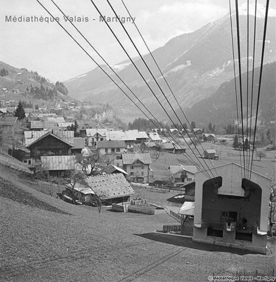

Située à 1075 mètres d’altitude, la gare aval du téléphérique était positionnée en amont du village de Champéry et au pied de la vaste forêt de Champéry.
D’un point de vue pratique, les touristes et skieurs venant par la route ou le train devaient nécessairement traverser la Rue du Village afin de s’y rendre. En effet, seul un faible nombre de places de stationnement étaient disposées à l’arrière de la gare.

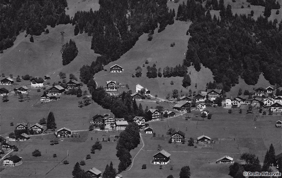

Vue aérienne sur la partie sud du village de Champéry, avec à droite de l’image, le bâtiment de départ du téléphérique, allongé dans le sens de la ligne
Vue rapprochée sur la station de départ couchée au pied de la montagne
Le bâtiment sous un manteau de neige. La toiture est bâtie dans la continuité des câbles
Champéry, 1075 m
Pour les gares, le béton fut massivement employé. La gare aval du téléphérique était séparée en deux parties distinctes : l’avant comprenant le quai d’embarquement ainsi que les caisses, et l’arrière logeant la partie technique de l’installation. Les voyageurs devaient monter un escalier avant d’arriver dans une petite halle d’attente où tickets et abonnements étaient vendus.
Entrée du téléphérique lors de ses dernières années. Notez le panneau annonçant l’arrivée d’un nouveau téléphérique
Façade amont de la gare de départ. On distingue bien les sabots de soutien des câbles porteurs
Gare de départ du téléphérique en amont du village de Champéry

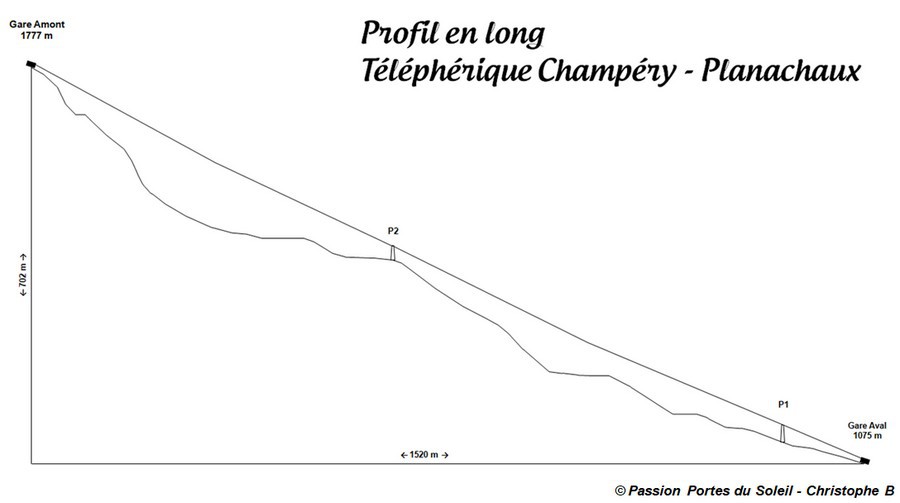

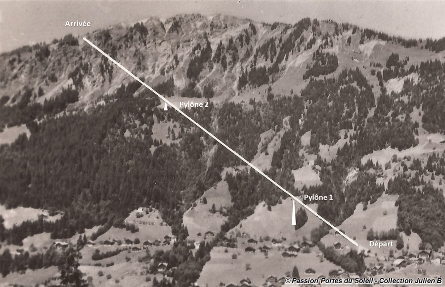

D’une longueur de 1740 mètres et pour un dénivelé de 702 mètres, la ligne était composée de deux larges portées d’environ 650 mètres chacune, supportée grâce à l’aide de deux pylônes d’une hauteur de 32 et de 26 mètres.
Le tracé était caractérisé par le survol de la forêt dans une première partie, puis dès le second pylône franchi, d’un terrain beaucoup plus escarpé formé de barres rocheuses. Au final, la ligne avait une pente relativement régulière avec une moyenne de 49,6 %.
Grâce à une vitesse de 4 m/sec, la gare amont était atteinte après 7 minutes et demi.
L’ensemble de la ligne depuis le village
Vue d’ensemble de la ligne du téléphérique
Profil en long de la ligne

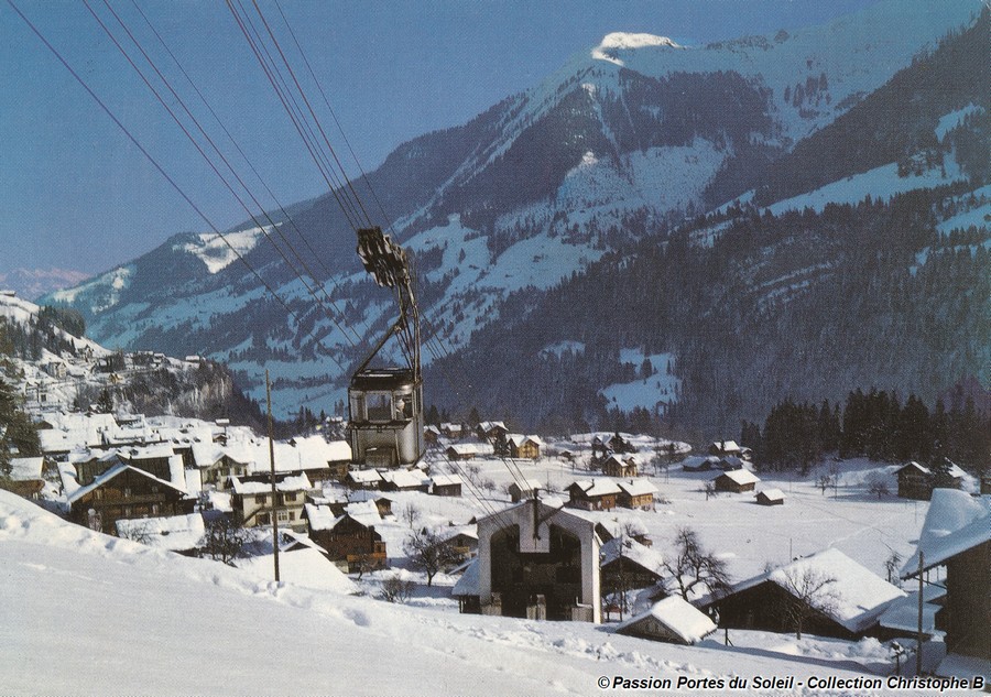

Vue sur la ligne, depuis les escaliers menant aux cabines. Le quai était constitué de marches et une chaîne était utilisée comme garde-corps

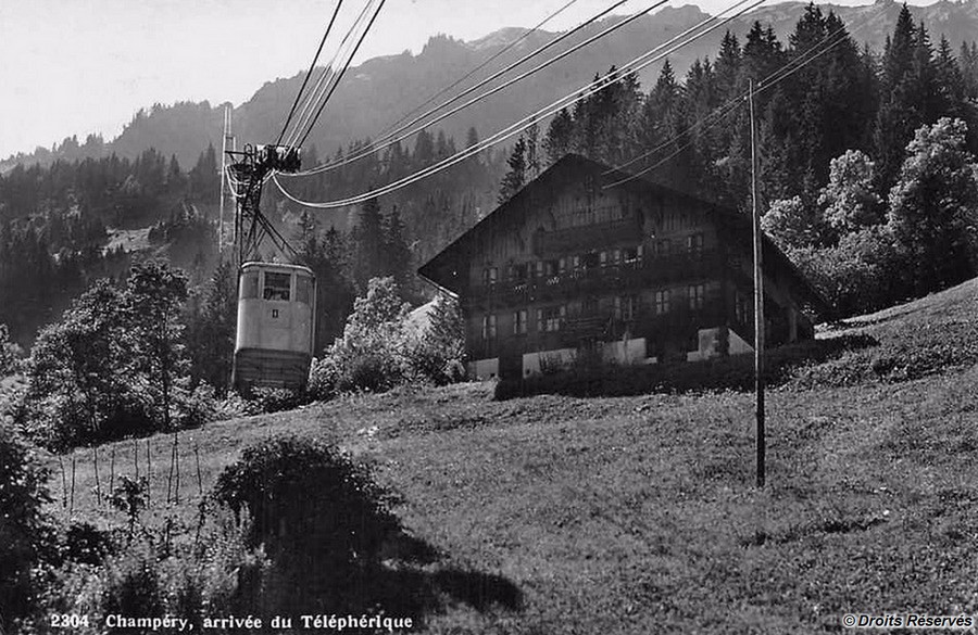

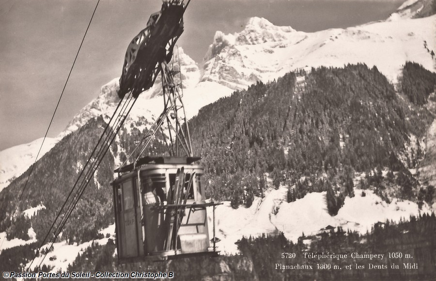

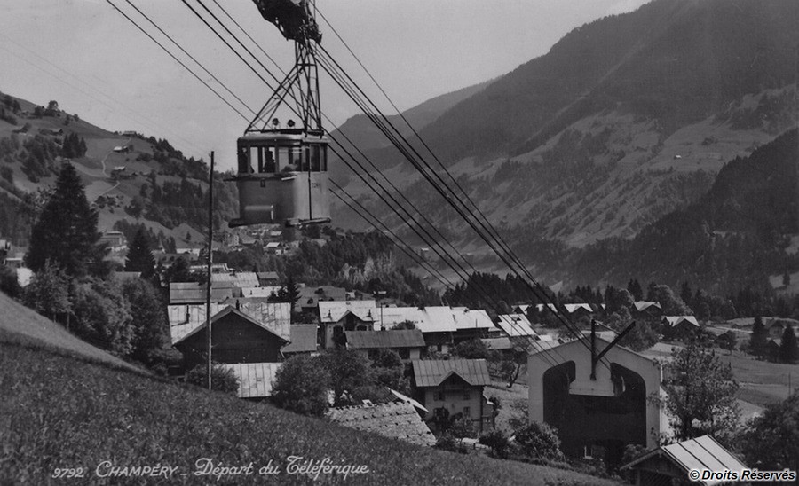

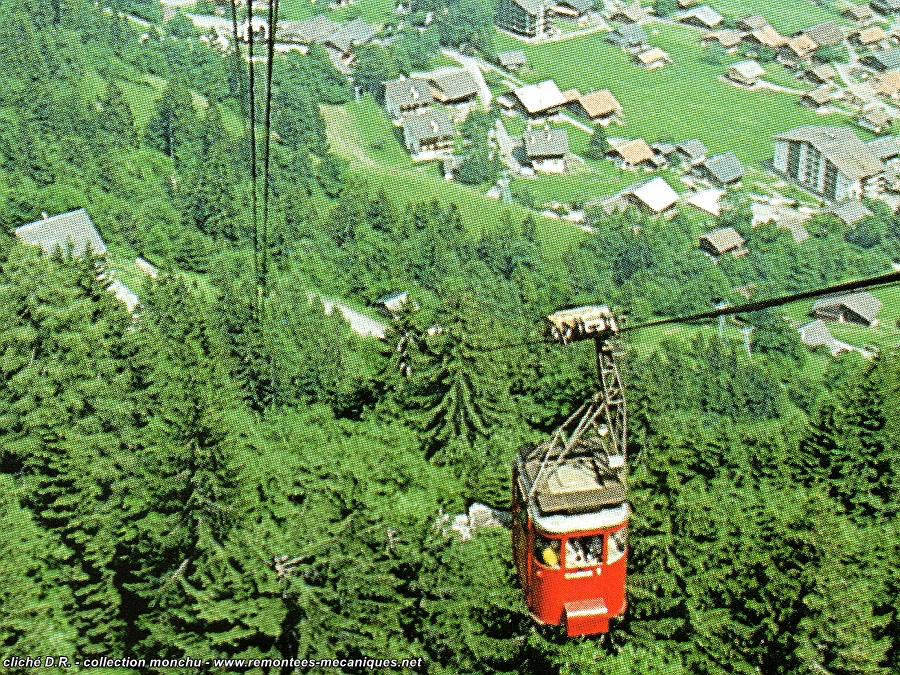

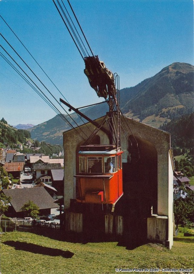

La cabine II vient de quitter la gare et survole un champ. Notez qu'au début de l'exploitation, la numérotation des cabines était inversées par rapport à aujourd'hui, la N°2 étant à gauche dans le sens de la montée !
La cabine et sa ligne vues depuis la station de départ
Cadre rapproché sur la cabine 2
Nous nous apprêtons à quitter Champéry pour un court vol de 7 minutes
La gare se désiste au profit du village montagnard en arrière-plan
Vue sur le village et au loin la Vallée d’Illiez
Après assez de recul, le pylône avec ses 32 mètres de hauteur se présente au complet
Pylône 1 et en arrière-plan la Dent de Bonavau et les Dents Blanches

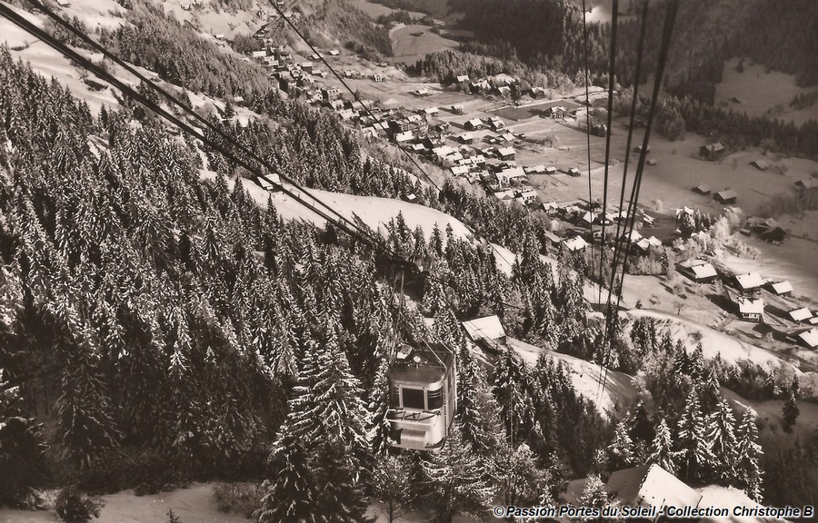

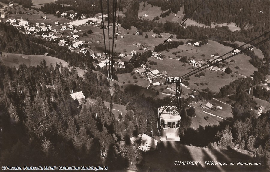

Nous continuons toujours notre voyage et jetons un regard sur le village
Vue sur la cabine montante depuis la seconde benne
Qui se rapproche à grande vitesse

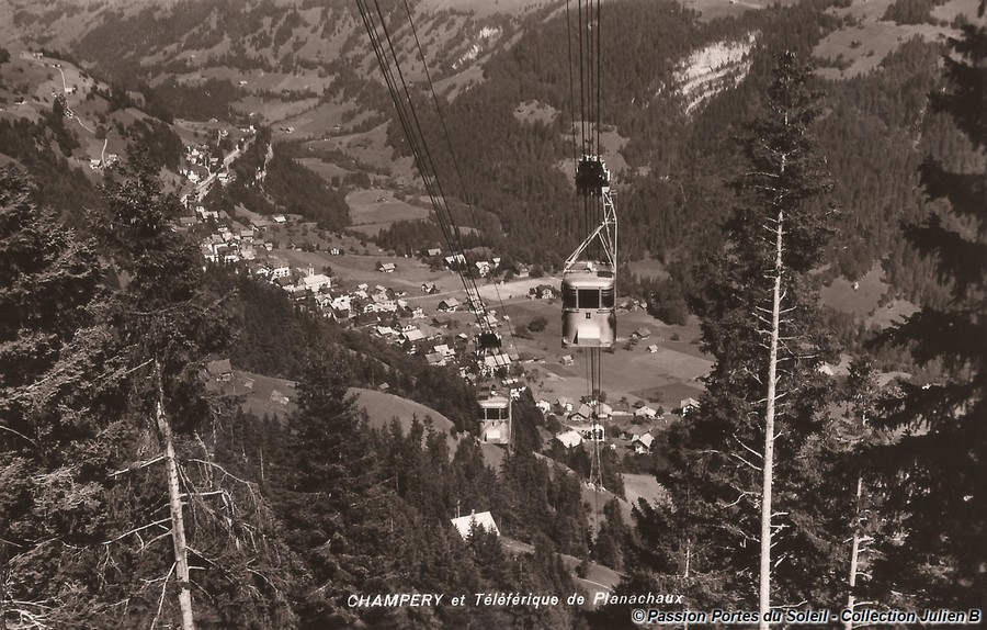

Les deux cabines se croisent proche de la lisière de la forêt
Une fois dépassée, la cabine II s’éloigne rapidement de nous

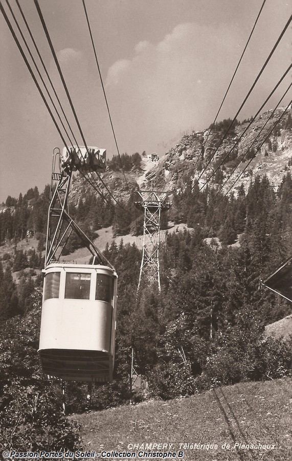

Peu de temps après le croisement, nous passons sur le second pylône d’une hauteur de 26 mètres
Pylône 2 à Ayerne en face des Dents du Midi
Une cabine, un pylône et les somptueuses Dents du Midi

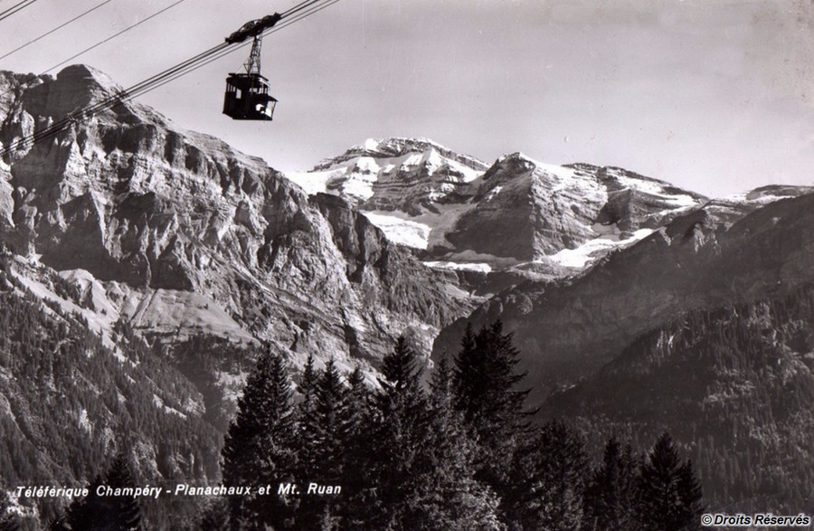

Une cabine et le glacier du Ruan à l’arrière

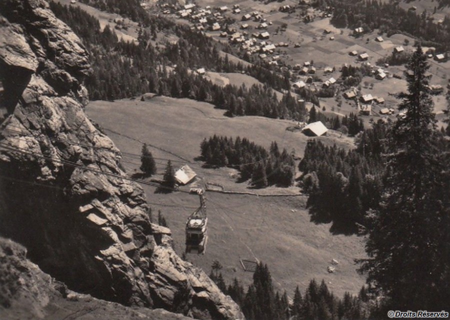

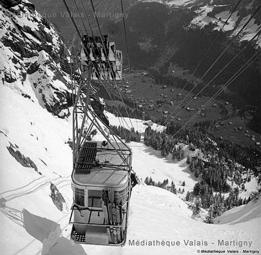

Dernière partie de la ligne survolant les rochers pour atteindre Planachaux

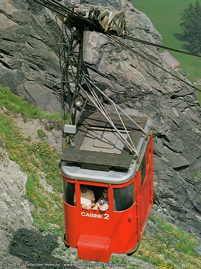

La cabine survolant la paroi rocheuse abrupte
La fin de la ligne traverse un passage étroit à travers le fossé creusé. La hauteur de survol est également très limitée

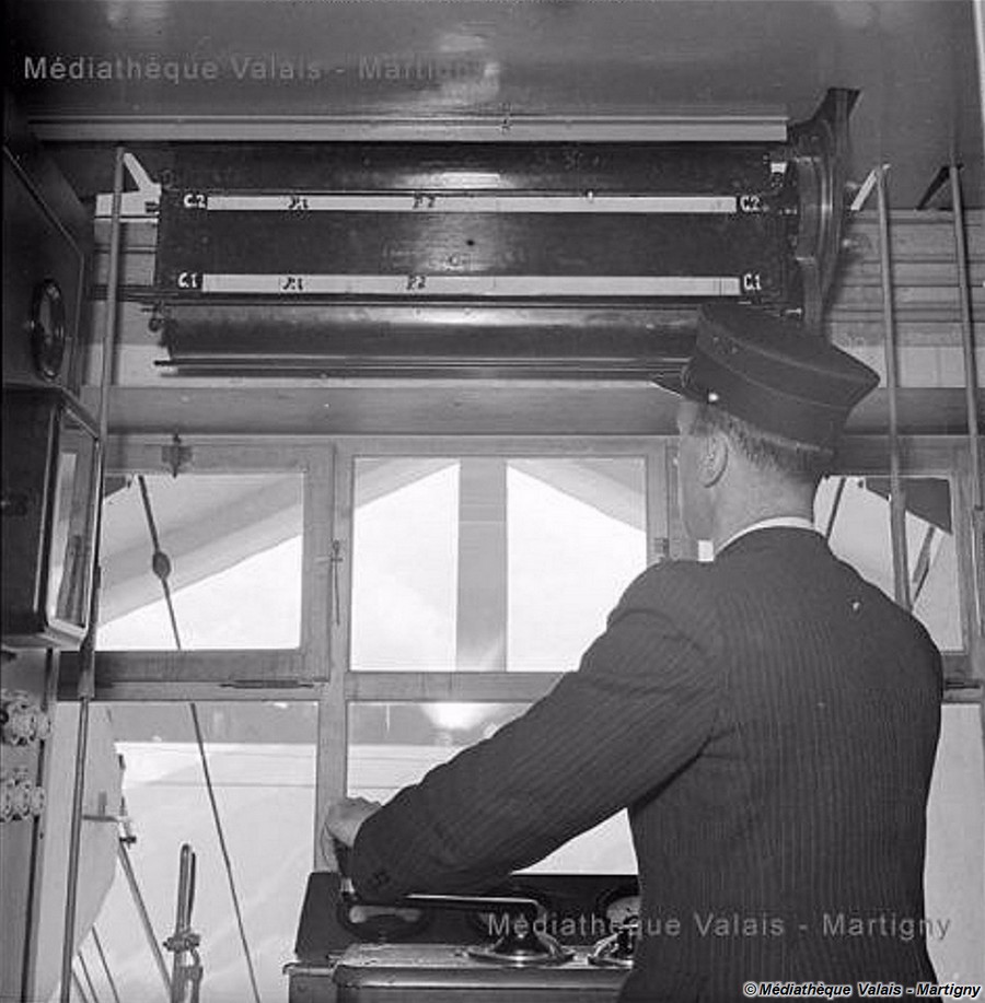

Poste de conduite du téléphérique en gare amont. Le technicien règle la vitesse manuellement à l’aide d’une manivelle
Au plafond se situe un repère du cheminement des cabines le long de la ligne

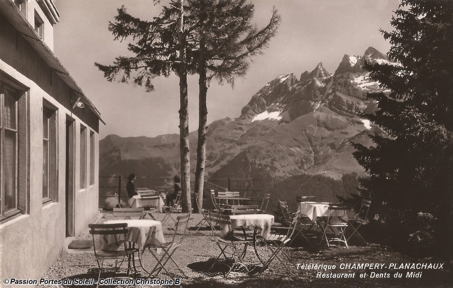

Terrasse du restaurant en été avec les majestueuses Dents-du-Midi. Un spectacle idyllique et idéal pour le repos

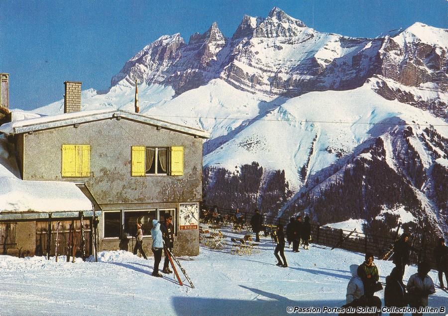

À la fin des années 40, la terrasse a été réaménagée et rallongée. La gare amont reçut également ses premières transformations

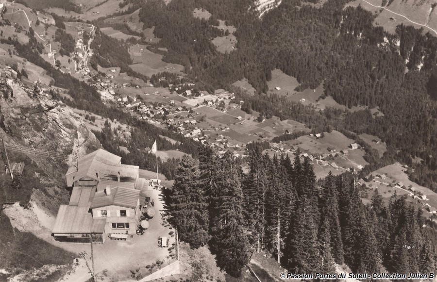

Vue aérienne sur l’arrivée du téléphérique et le village de Champéry. À la fin des années 50, un second réaménagement global de la terrasse avec la construction d’un nouveau restaurant ainsi que de murs de soutènements.
Le nouveau restaurant de Planachaux et la terrasse fraîchement refaite

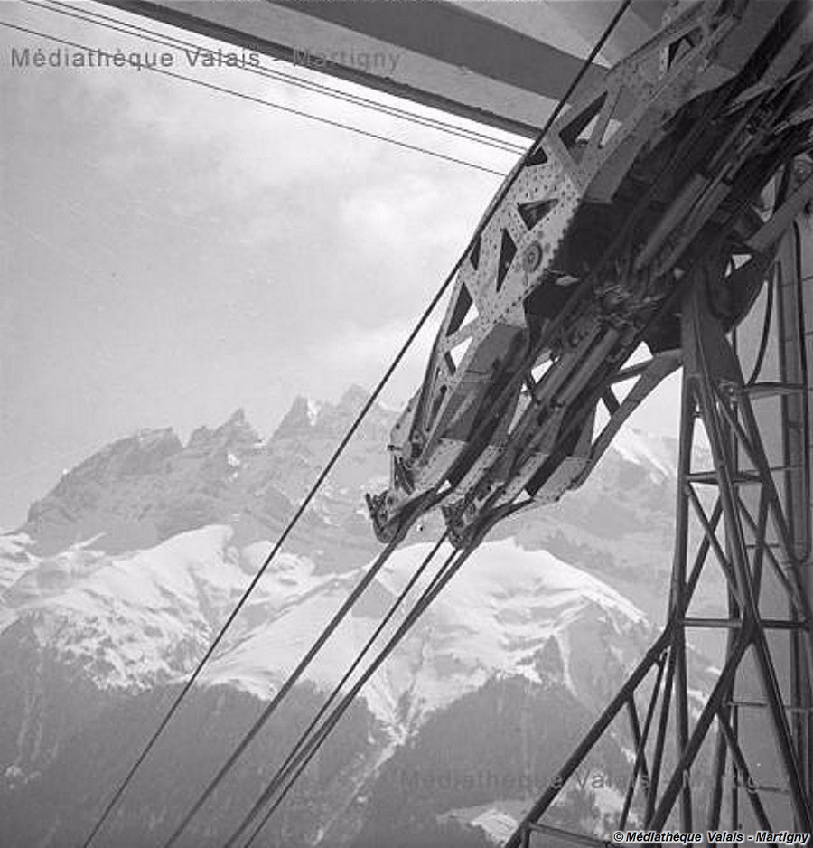

La motorisation du téléphérique était réalisée en gare amont à l’aide d’une poulie motrice à 4 gorges et d’une contre-poulie afin d’augmenter l’enroulement et ainsi réduire le risque de patinage.
Les deux poulies étaient situées en partie haute, sous le toit du bâtiment. Quant au moteur électrique de 90 chevaux et au réducteur, ils étaient situés au sous-sol et la mise en mouvement s’effectuait à l’aide de deux roues crantées engrenées sur la poulie motrice.
La motorisation de secours était réalisée par un moteur séparé. La mise en mouvement se faisait à l’aide d’un arbre lent traversant le bâtiment.
Dessin représentant en bleu et en rouge les deux câbles tracteurs
Poulie motrice à 4 gorges

Cabine 2 peinte en rouge lors des dernières années d'exploitation. La numérotation des véhicules a été corrigée et la cabine 2 se trouve désormais à droit en montant.

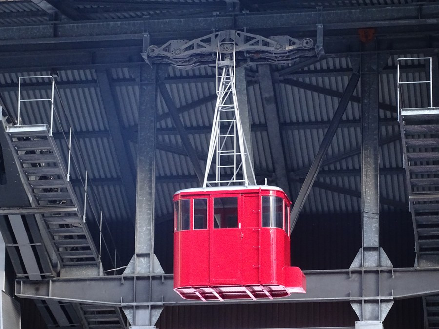

Chariot vu de dessous avec la fixation des deux câbles tracteurs
Autre vue nous permettant de comprendre le fonctionnement des freins de chariots

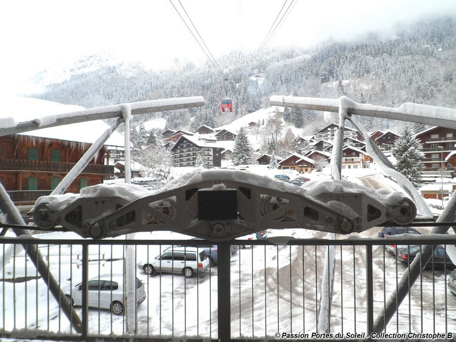

Chariot du téléphérique exposé en gare aval du TPH125 Champéry – Croix de Culet

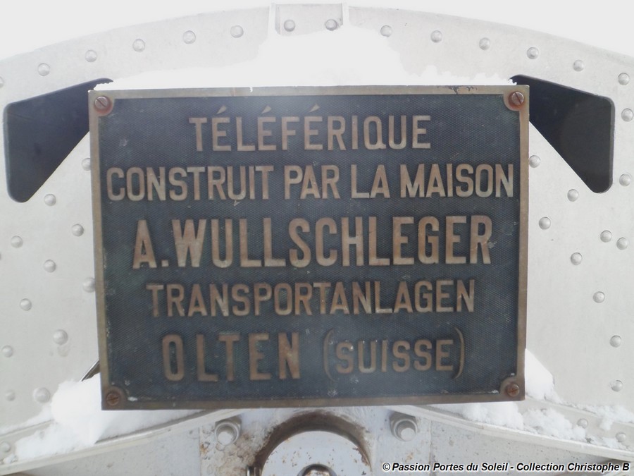

Plaque du constructeur A. Wullschleger

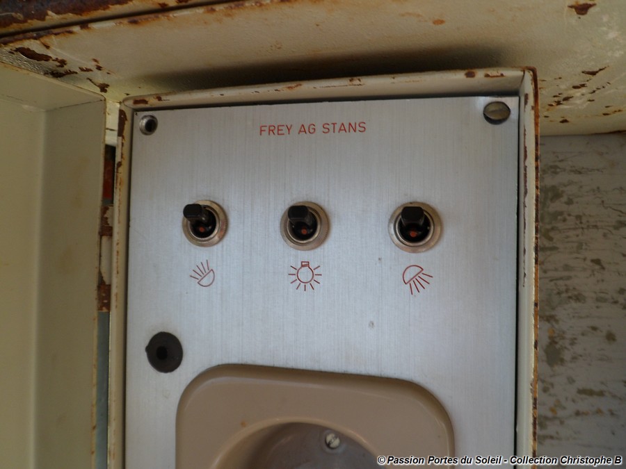

Commande de l’éclairage, en amont, à l’intérieur de la cabine et en aval

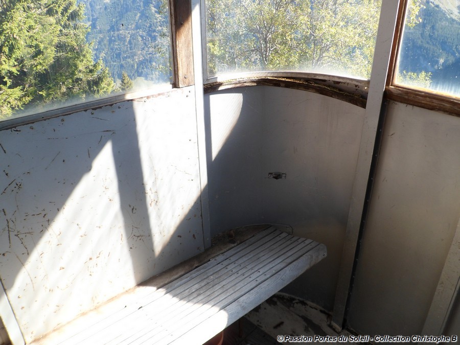

Détail de la banquette en bois

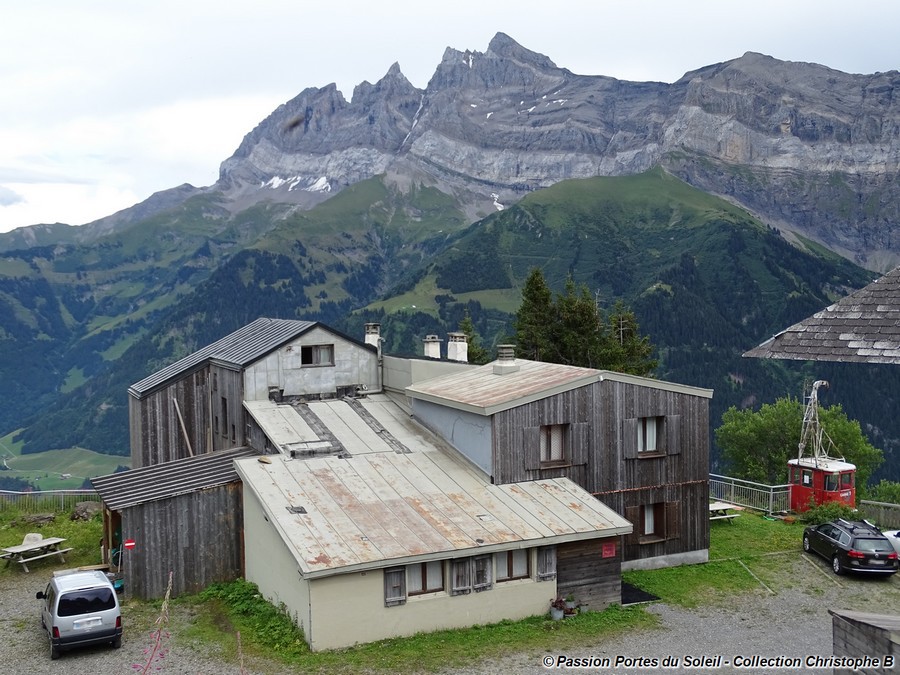

Après plus de 48 ans de bons et loyaux services, le mythique téléphérique de Champéry tira sa révérence en 1987.

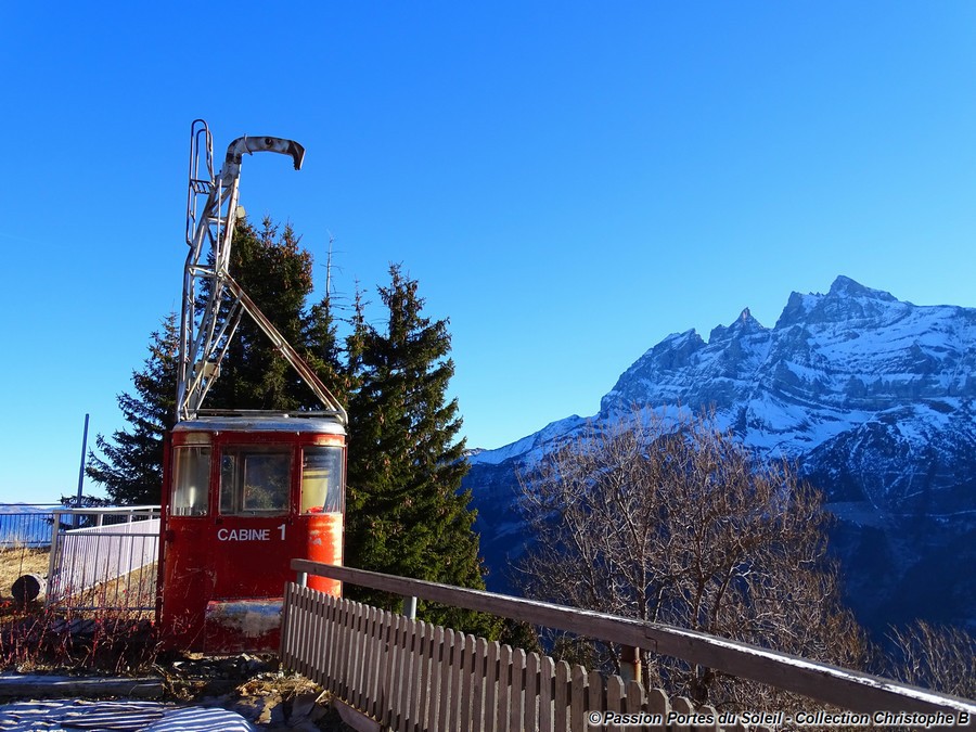

Et 30 ans après son arrêt d’exploitation, seule la gare amont du téléphérique est encore visible. La gare aval, elle, a été démolie dans le milieu des années 90. L’aspect extérieur des bâtiment à Planachaux n’a pas beaucoup changé, mais l’intérieur a été transformé en chambres, notamment pour le personnel du restaurant du Plein Ciel. La zone d’arrivée des cabines a été transformée en salle de projection de films et les sabots en bétons ont été conservés. Une des deux cabines n’a jamais quitté Planachaux et est exposée à côté de l’ancienne gare amont, en souvenir du premier téléphérique de Suisse Romande !
Vue d’ensemble des bâtiment d’arrivée du téléphérique, avec à droite, la cabine

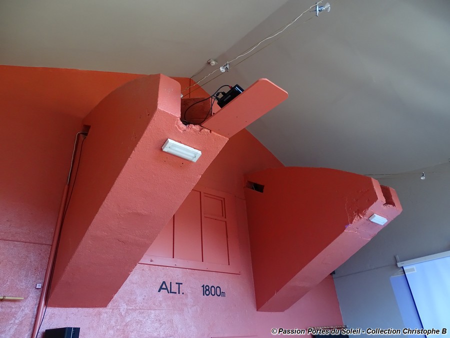

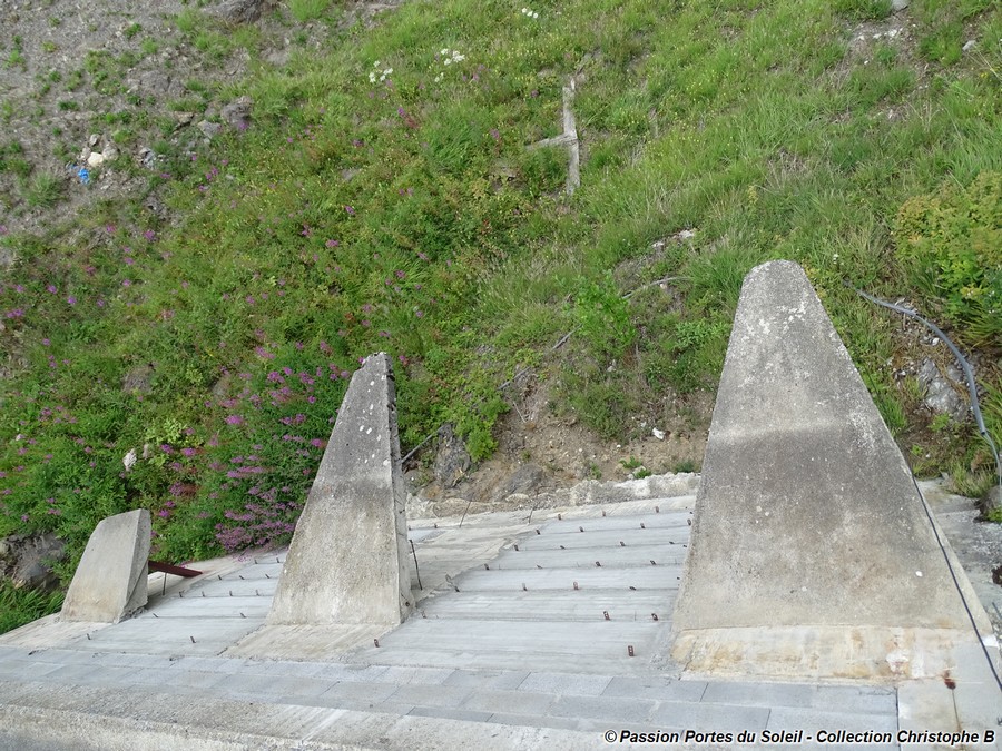

Anciens guides d'entrée des cabines en gare amont réalisé en béton. L'espace vide a été rempli à l'aide de briques et de béton
Sabots de déviation des câbles porteurs conservés et repeints
Sabots de la gare amont

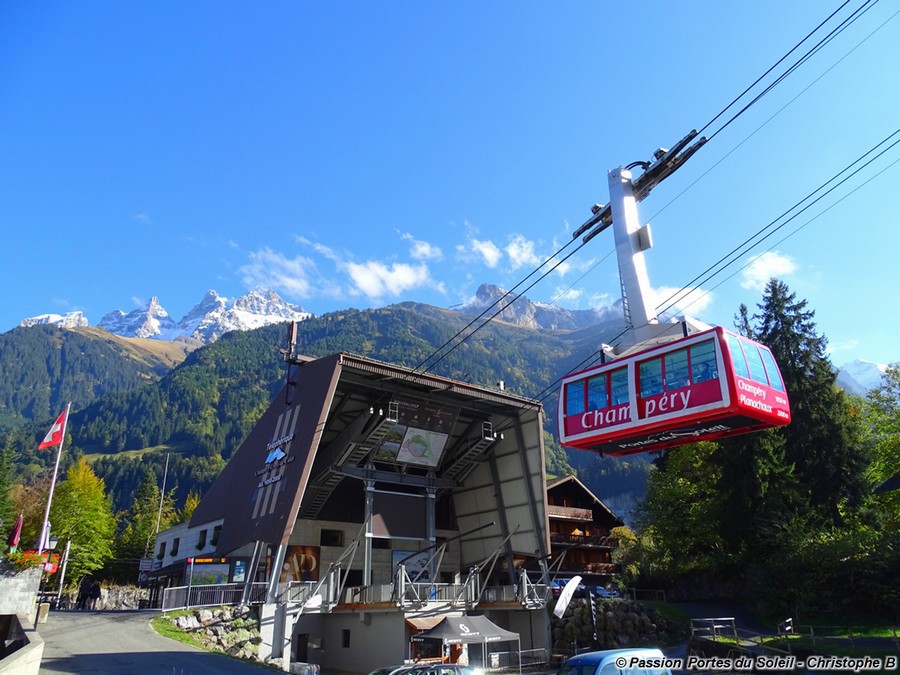

Depuis 1985 déjà, des études pour remplacer le téléphérique ainsi que le télécabine sont entreprises. Après de nombreuses péripéties, dont un arrêt immédiat des travaux ordonné par le tribunal fédéral, ainsi que plusieurs oppositions, la réalisation du nouveau téléphérique put aller de l’avant et celui-ci a été mis en service pour Noël 1987. La gare de départ fut construite dans le quartier de Monteilly, à proximité du centre sportif. L’Office Fédéral des Transports ayant conseillé de choisir cet emplacement afin de pouvoir, dans le futur, créer une gare commune avec le train. Pour la gare amont, il fut décidé de la construire à la Croix de Culet, sommet plus haut et mieux adapté pour un téléphérique de plus grande capacité. Le nouveau téléphérique à la particularité de n’avoir aucune marche d’escaliers, tant en gare aval qu’en gare amont où il arrive au niveau des pistes. Contrairement à l’ancien téléphérique, où il fallait obligatoirement gravir des marches d’escaliers tant en gare aval qu’en gare amont.
