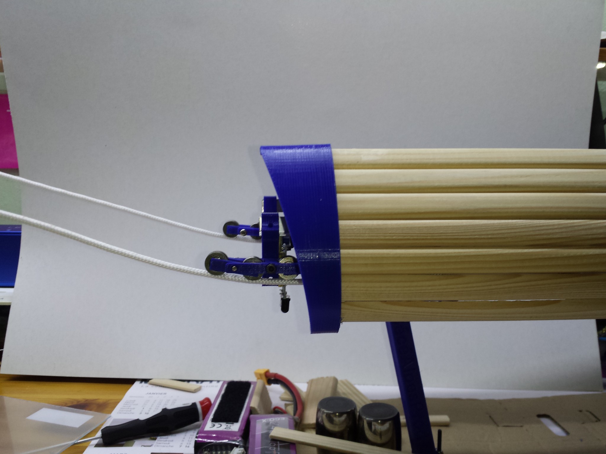

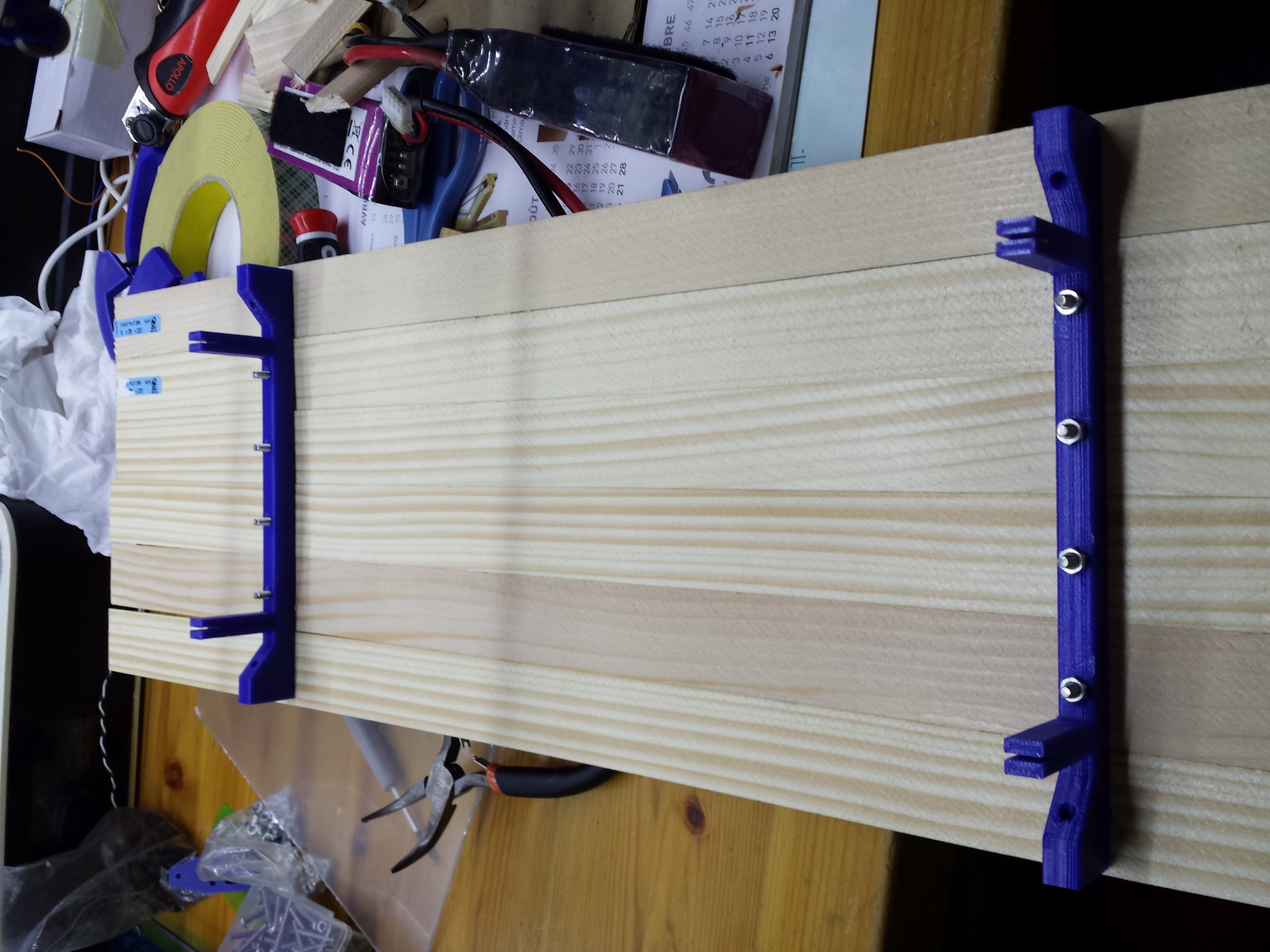

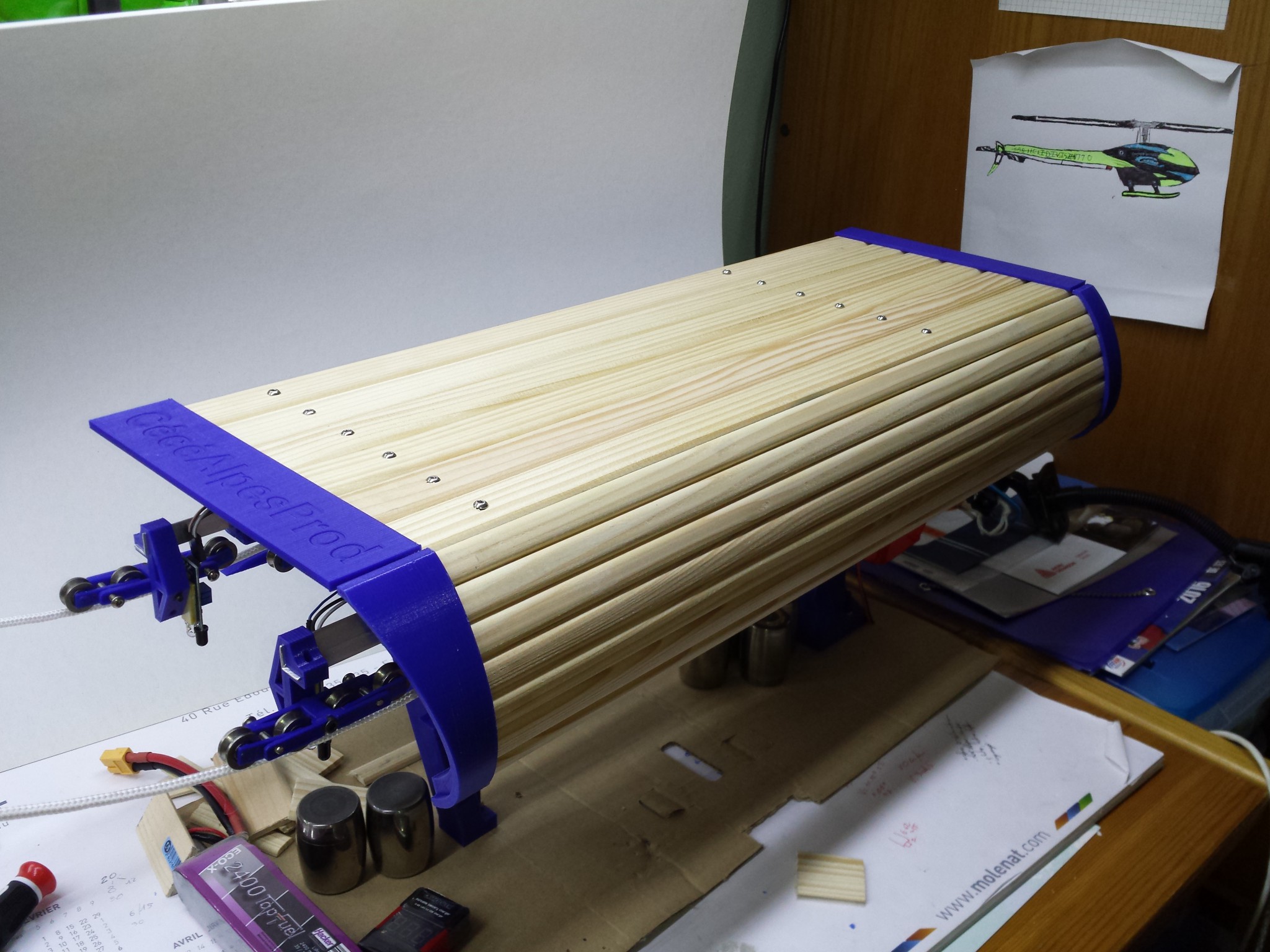

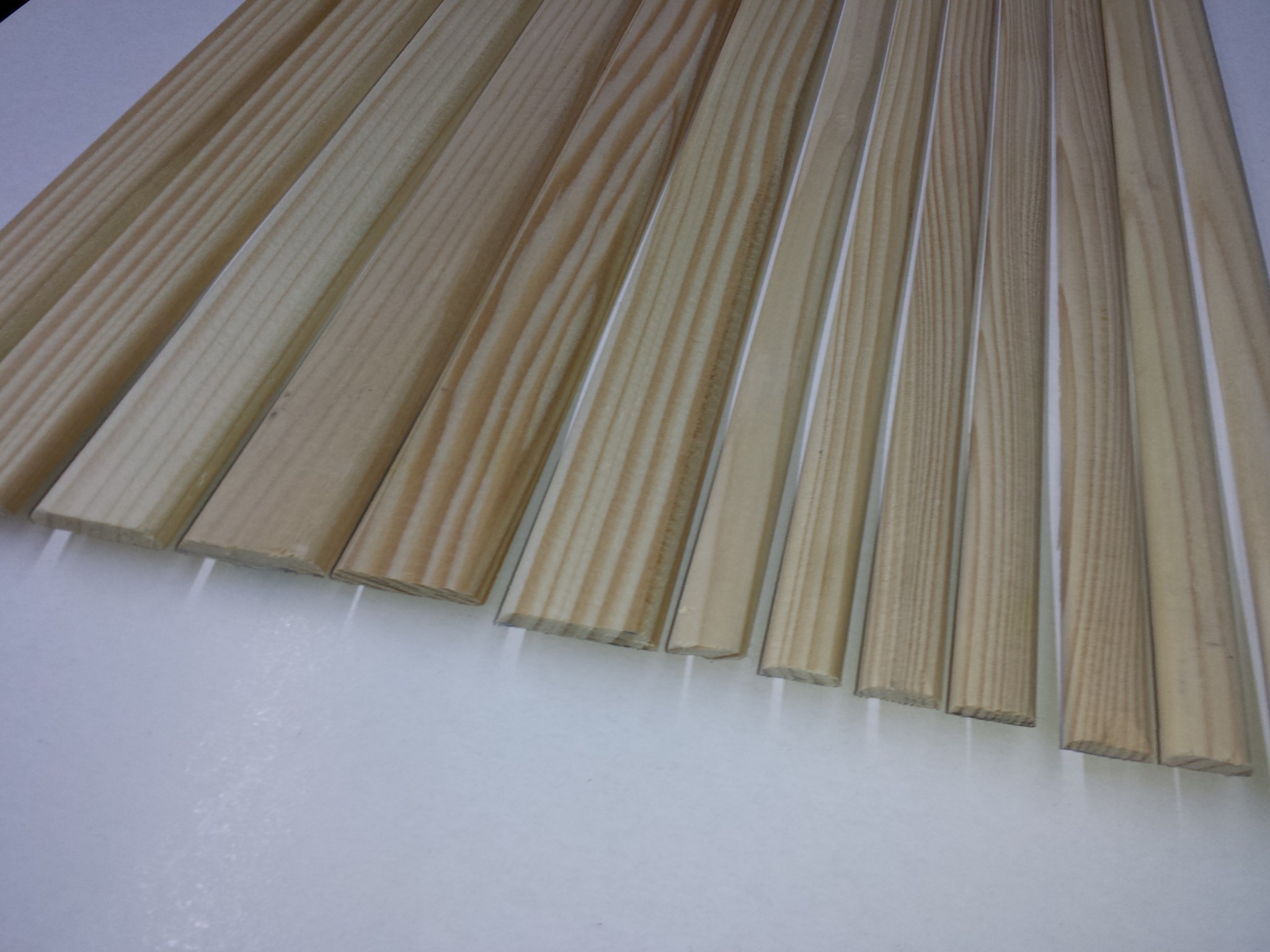

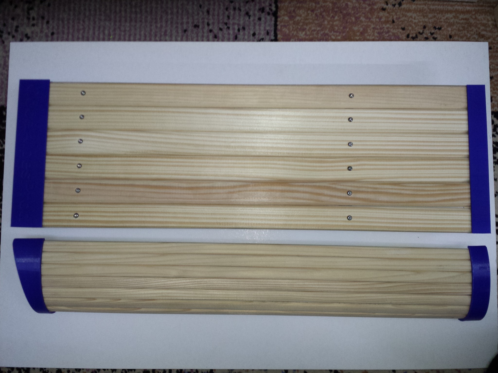

La gare a maintenant un nouvel élément majeure : sa couverture !
J'avais prévue de faire une couverture type :Poma: avec des parois en vitres teintées, mais faute de trouver du plexiglas d'assez faible épaisseur, je me suis rabattu sur une couverture bois.
Comme je ne compte pas laisser la télécabine a l’extérieur sous les intempéries, je n'ai réalisé aucune étanchéité. Elle ne sert qu'à cacher la mécanique.
Je peux la retirer puis la remettre en moins d'une minute, c'est plutôt pratique pour décoincer une cabine ou se connecter à l'Arduino.
J'ai donc utilisé des baguettes en bois, coupées à la bonne longueur et quelques pièces imprimées :
Et voila le résultat une fois le tout monté :
Le contraste entre le bois brute et les pièces bleus me parait un peu fort, peut-être que je passerai une couche de vernis un peu plus tard.
J'attend vos remarques ( les négatives sont aussi les bienvenues )

(Il est vrai que la couverture ça jure un peu, un vernis un peu foncé donnerai a mon avis un meilleur aspect :) )

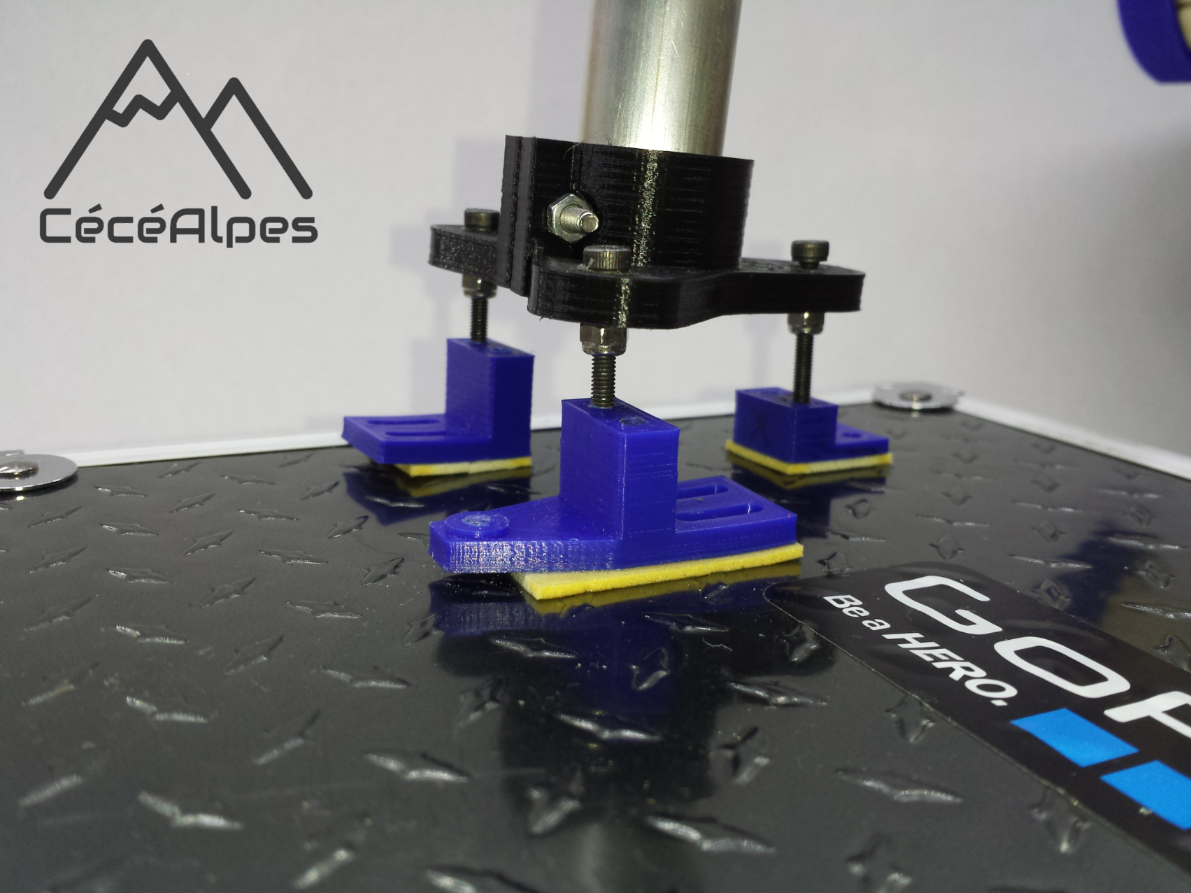

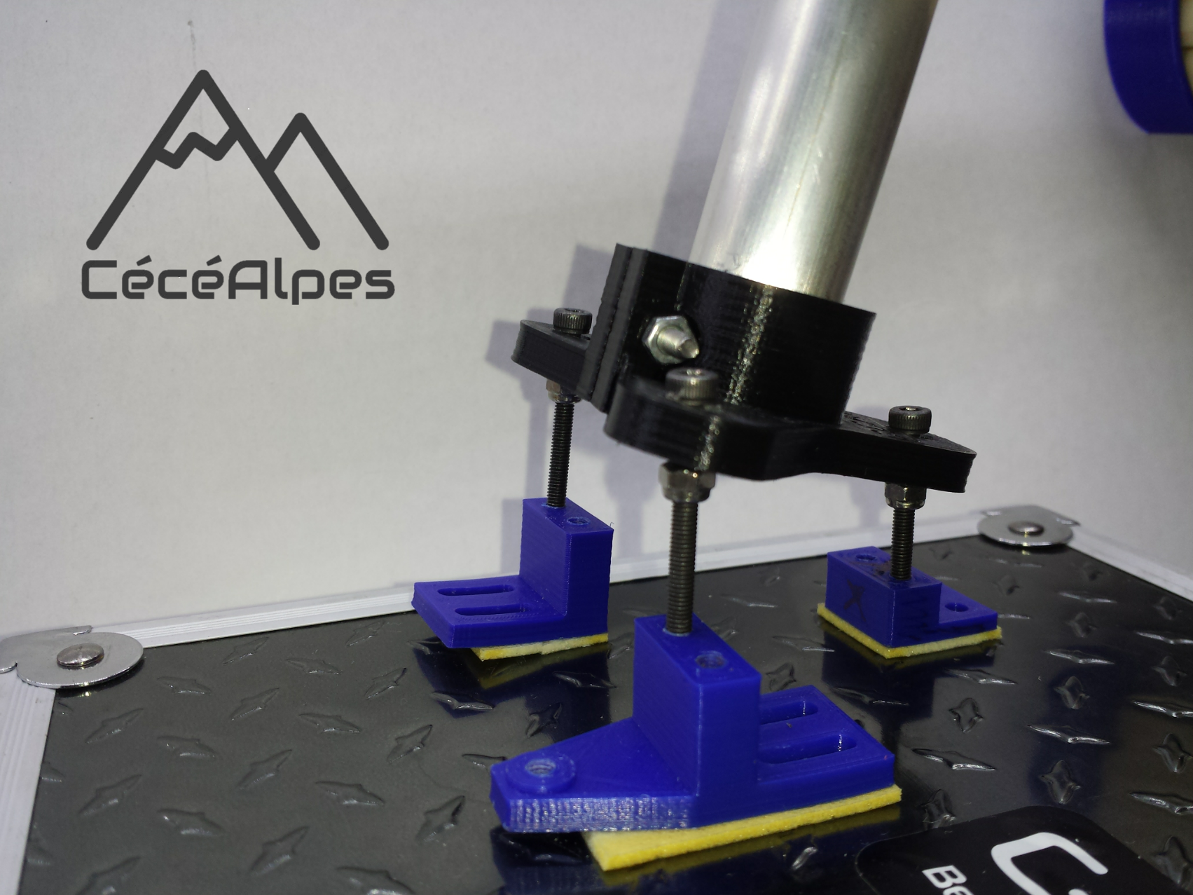

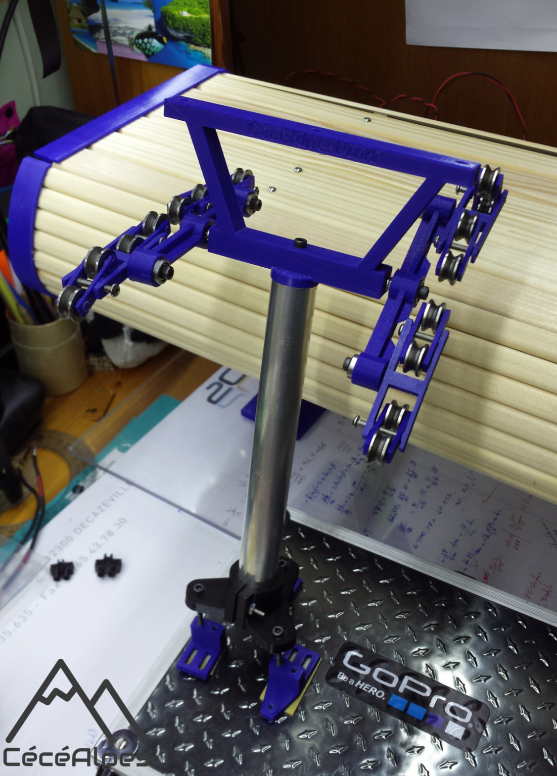

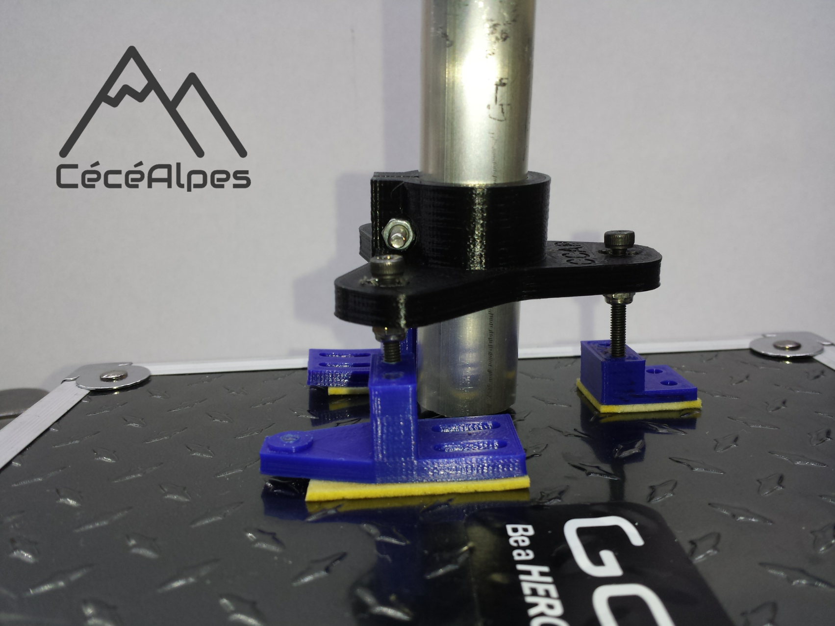

Petite présentation du pylône :
J'ai choisi de rendre l'orientation du pylône réglable, je peux l'incliner sur l'avant et les cotés.
Comme le tracé ne sera pas fixe, je pourrai adapter son inclinaison en fonction du profil de la ligne.
Le fut est fixé à cette pièce, avec 3 trous excentrés, on l'oriente en jouant sur les vis.
Un dernier réglage possible, celui de la hauteur.
Les pieds bleu sont des anciennes pièces fixées au double faces. Ce montage est provisoire, le temps de trouver un support suffisamment lourd pour encaisser les efforts de la ligne sans bouger.
Et enfin un B8 (support)
Malgré mes craintes, le pylône est assez rigide et ne subit pas les raisonnances de la ligne.
J’espère que les pièces ne vont pas trop se déformer avec le temps et les efforts..
Affaire a suivre !

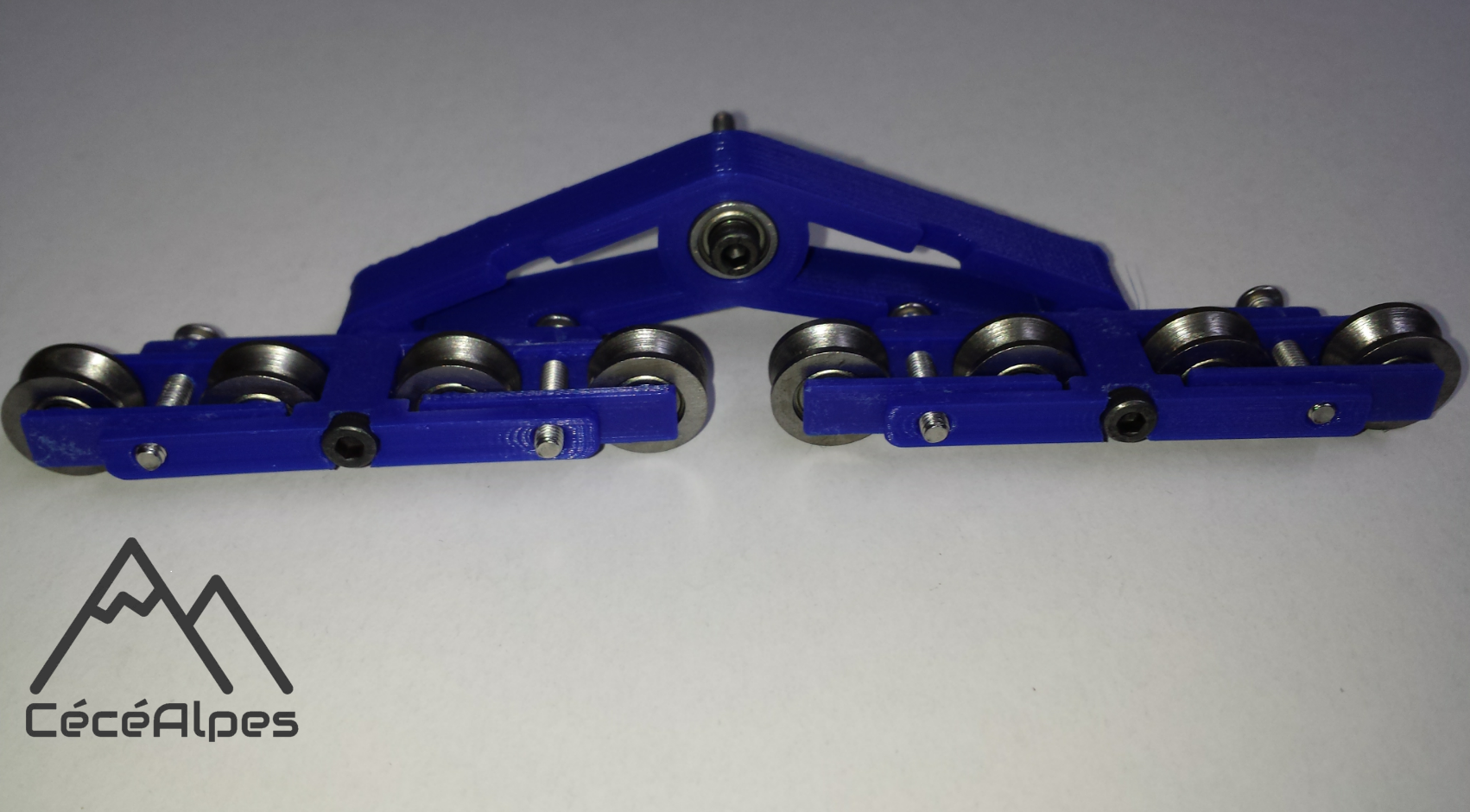

Les galets viennent du vendeur asiatique banggood.
Ce sont des roulements à billes avec une bague extérieure en V.
Ils ne sont pas prévu pour fonctionner comme galets, la lubrification utilisée devient rapidement visqueuse et cela engendre beaucoup de fortement.
Je n'ai que 2 pylônes b8 et 2 b4 et la différence de tension entre le brin tendu et mou est déjà beaucoup trop importante. Il va falloir faire un petit lavage des galets pour éliminer la mauvaise huile 🚿.

Concernant l'habillage de ta gare je me permet une remarque constructive:
Faute de matériaux adapté, l'échelle n'est pas bonne...
Je ne passerai ni vernis ni lasure qui ne feraient qu'accentuer cette impression.
Au contraire, je peindrai la partie bois avec une couleur "complémentaire" des pièces imprimées afin de masquer le veinage du bois.
Cela donnera l'illusion d'un bardage métallique.
Concernant les vitrages, je te conseille de chercher du côté des transparents pour rétroprojecteurs..
Bon courage pour la suite de ton travail.

Hey mais bien trouvé les galets-roulements! Je vais m'en commander!
