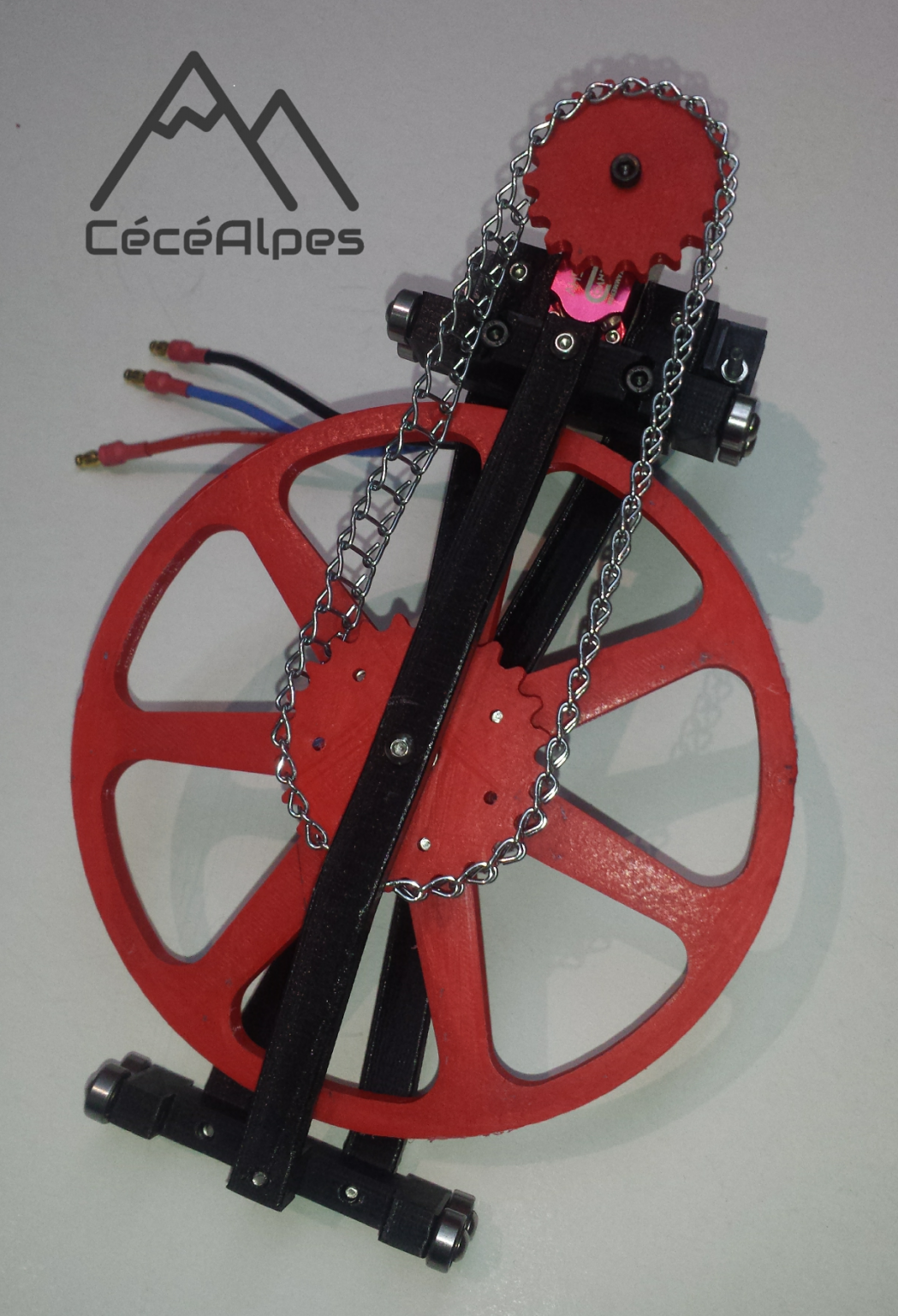

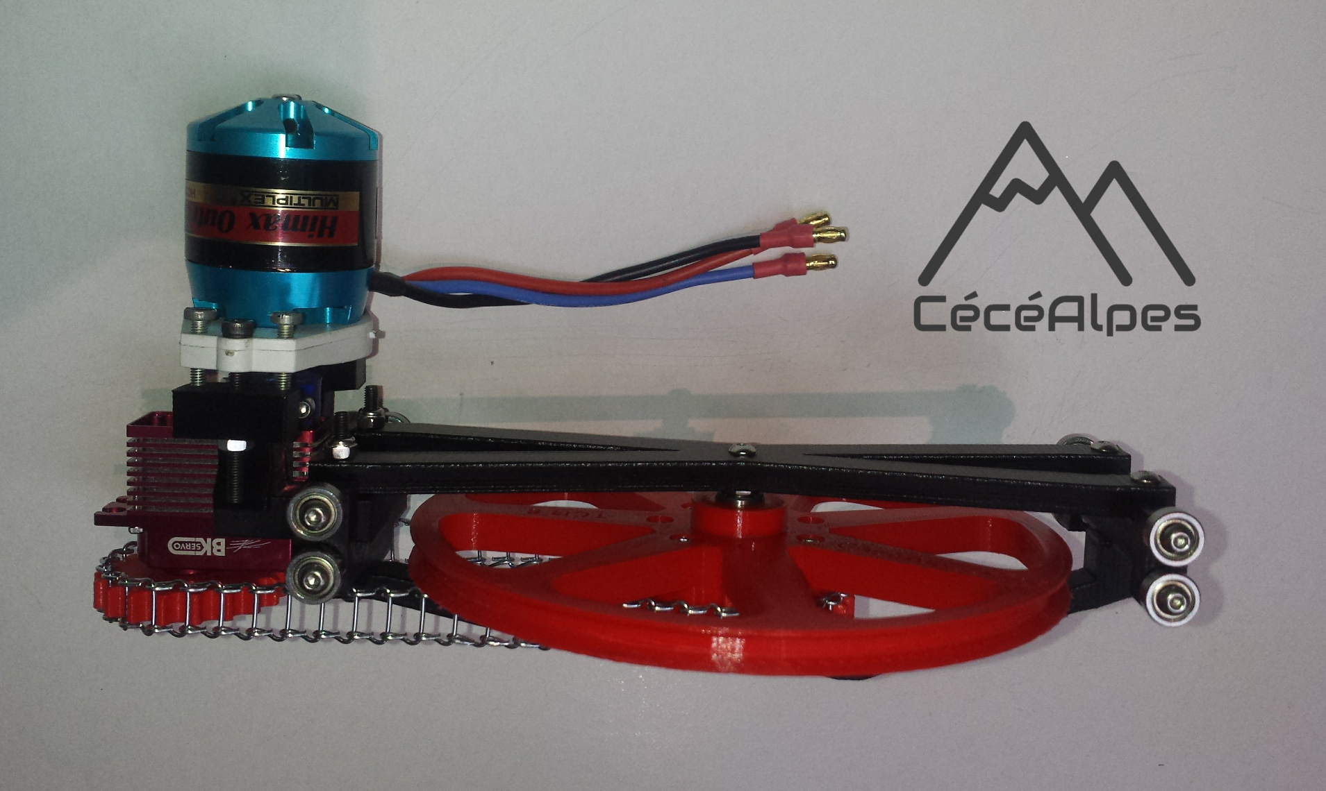

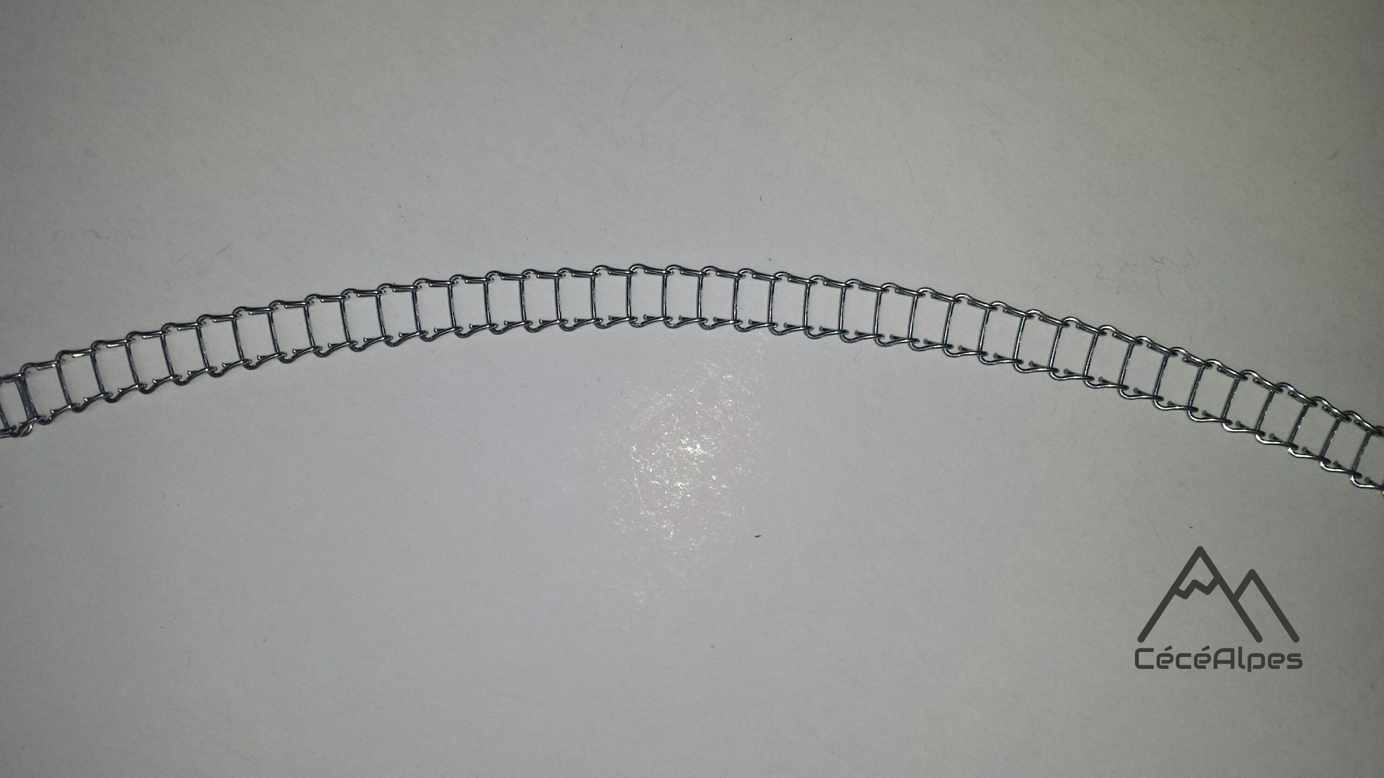

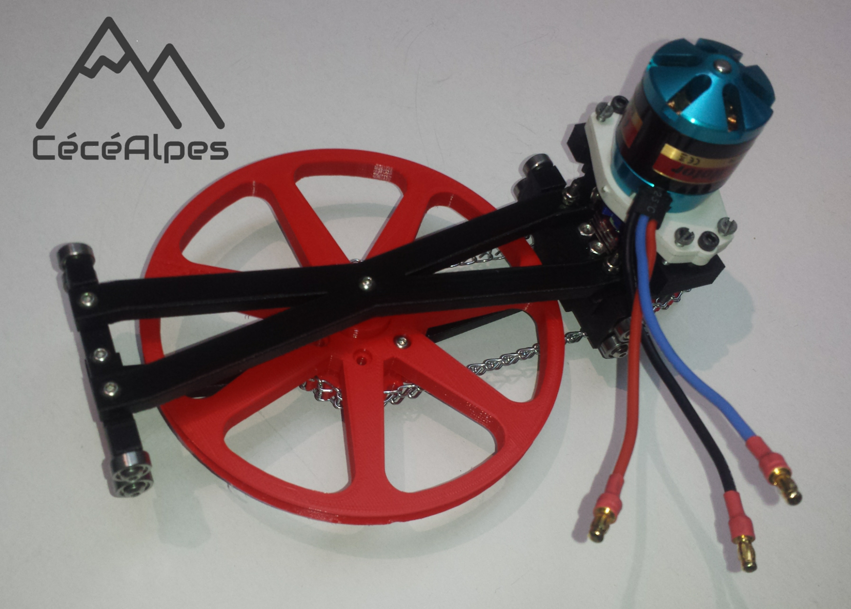

J'ai commencé la construction de la seconde gare. Elle abritera le moteur, et elle devrait avoir une couverture différente de la première en vitre teintée.
Les 3/4 des pièces sont identique a la gare précédente.
Concernant la motorisation, je voulais trouver quelque chose de puissant, compact, faisant peu de bruit.
Comme j'avais ce qu'il fallait sous la mains, je me suis fabriqué mon motoréducteur. J'ai utilisé un moteur brushless d'avion radiocommandé et un servomoteur dont la carte électronique a fumée.
Vous remarquerez que le tout est monté sur un lorry, qui vient s'insérer entre les cornières alu de la gare.

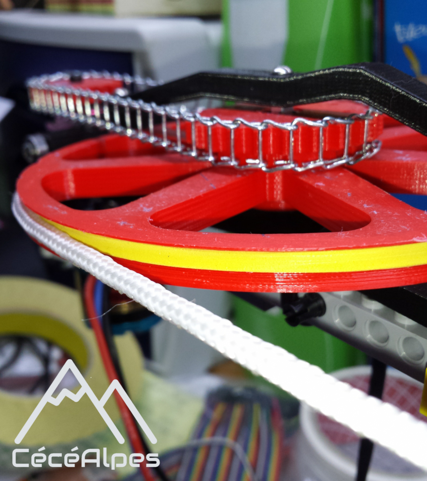

Très chouette ce lorry ! Pour augmenter l'adhérence de ton câble (ou de ta corde), tu peux mettre un morceau de chambre à air à l'intérieur de la gorge de ta poulie.
Ce message a été modifié par Guigui74 - 15 mars 2018 - 18:14 .
Raison de l'édition : citation complète d'un message situé sur la même page
#32 L'utilisateur est hors-ligne   CécéAlpe
  • Messages : 61
  • Inscrit(e) : 03-octobre 16
Posté 17 mars 2018 - 22:35
Voir le messageméribelois, le 15 mars 2018 - 07:59 , dit :
J'ajouterai même que l'adhérence est pratiquement nul si on ne met pas de bandage !
Pour ma part, j'ai mis un élastique. Je trouve que c'est plus adhérent que la chambre à air, mais moins durable dans le temps.
Après avoir fait quelques tests, il s'avère que le système de motorisation fonctionne bien, le bruit est plutôt sympa, la petite vitesse est faible mais bien tenu, la puissance est au rendez-vous.
Mais le câble ne doit surtout pas dérailler du côté pignon /chaîne, sinon il s'enroule et il se transforme en treuil qui arrache tout sur son passage.. :rolleyes:
