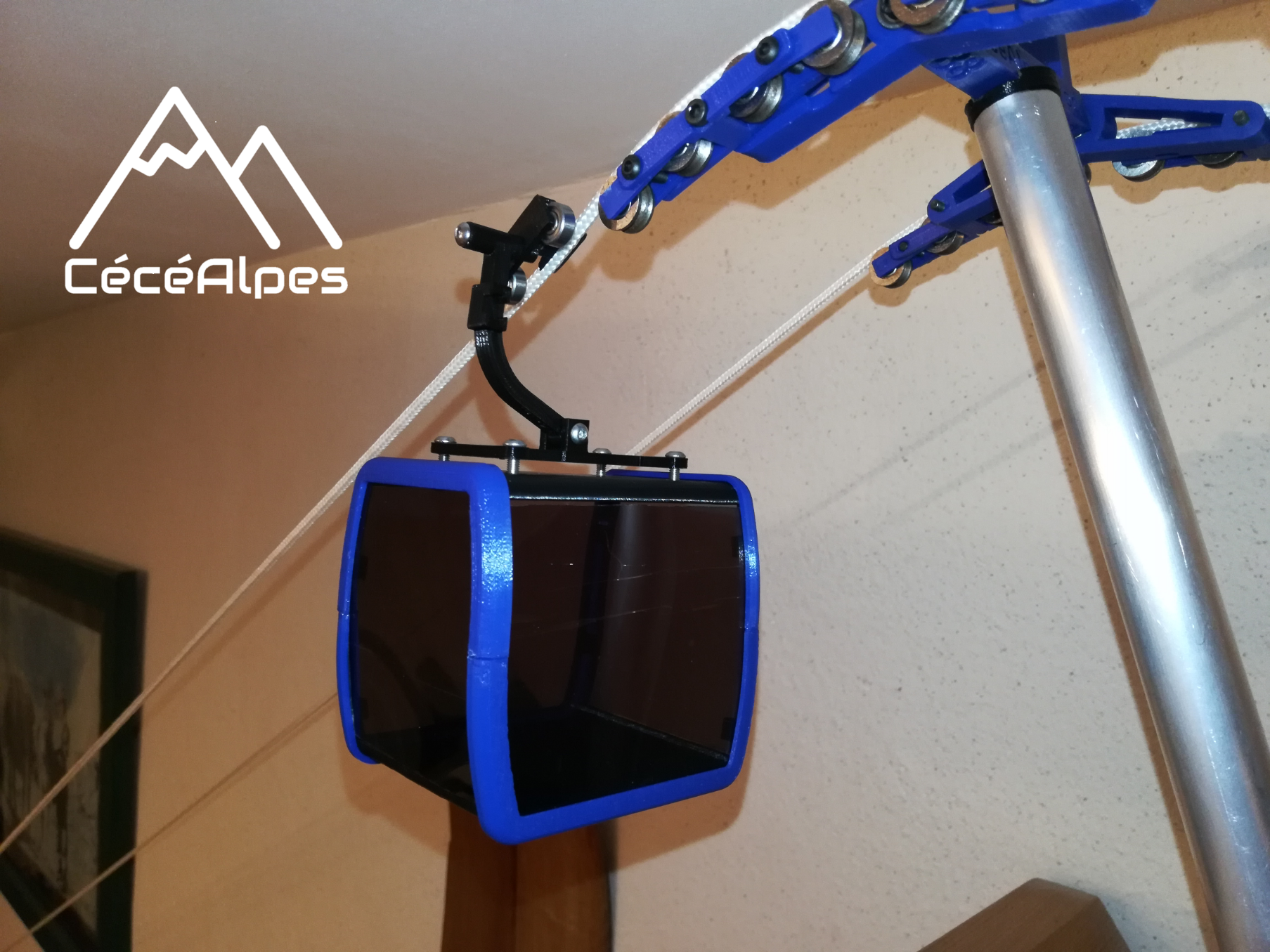

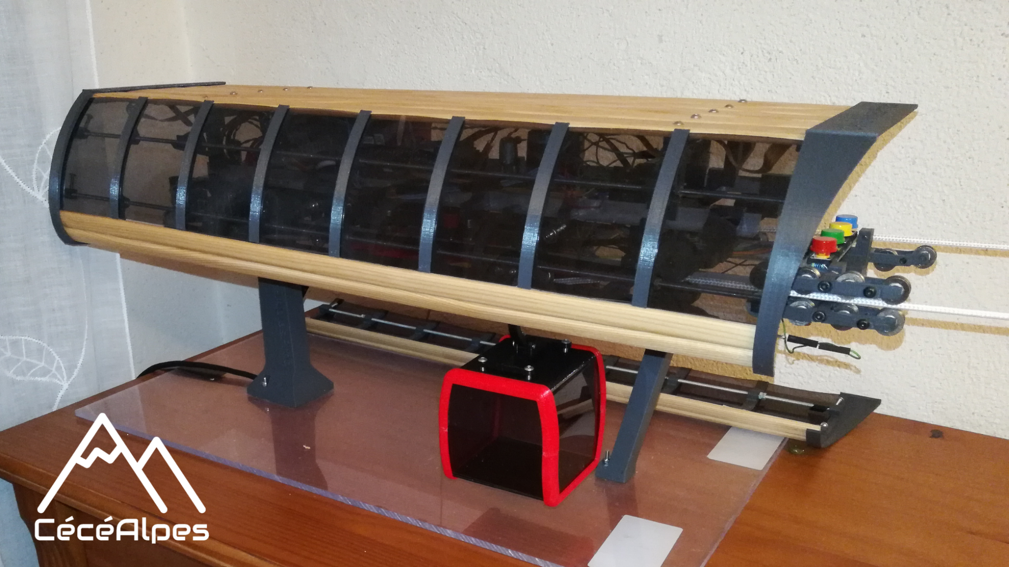

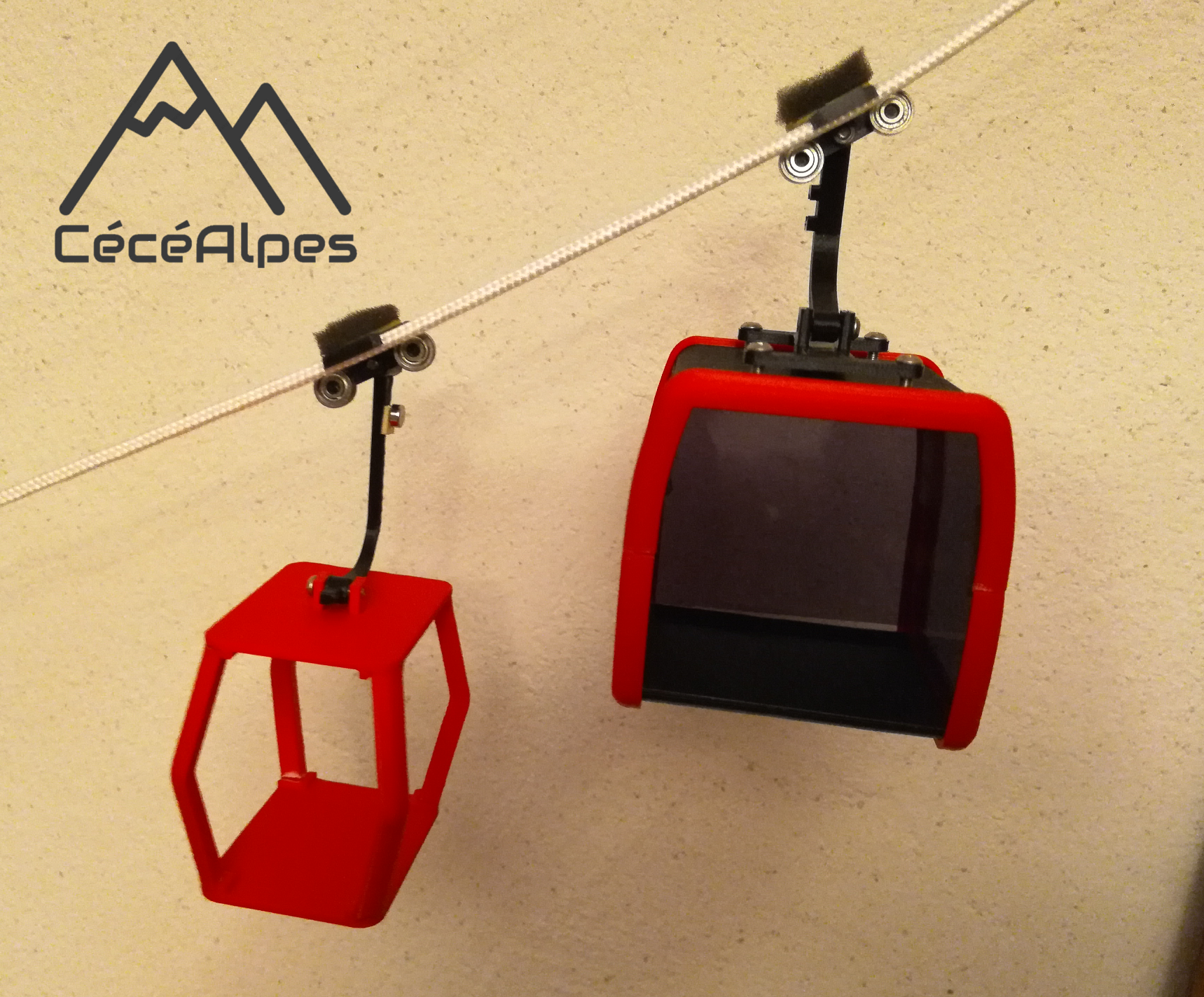

Quelques jours après celle de La Daille à Val d'Isère, voici la deuxième cabine :sigma: Symphony à courir sur le câble d'une remontée en France ! Et celle-ci n'est pas emballée :lol:
Il s'agit de mon premier proto de cette cabine, destinée à la TCD.
Elle est légèrement plus grande que la précédente même si ses proportions s’apparentent plus à une cabine de 3S (Longueur = Largeur).
Les photos sont trompeuse vis-à-vis de l'echelle, mais le look est plutôt sympa =)
A bientôt

Petite question: à quoi servent les plots de couleur situés à l'entrée de la gare?
Bonne continuation.

Ce sont des boutons poussoir reliés à l'Arduino. Ils me permettent "d'interagir" avec son programme pour réinitialiser les variables, ajouter une cabine en gare depuis le contour et gérer la vitesse de la ligne si le Raspberry ne démarre pas.
Je les ai mis devant car c'est un endroit accessible et sans couverture, mais c'est pas très discret <_<.

magnifique réalisation ! Pour cacher les boutons, pourquoi ne pas mettre un capot opaque en plastique ?

Mettre des vitres à l'avant pourquoi pas oui, ça ferai bien plus propre. Mais les boutons doivent rester accessible, je m'en sers souvent. Je vais les colorer en noir, vous y ferez moins attention la prochaine fois ;) .

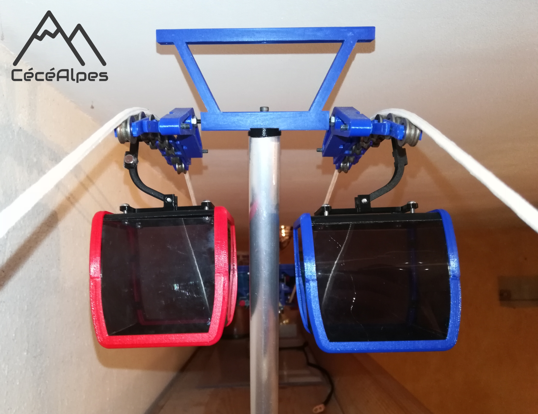

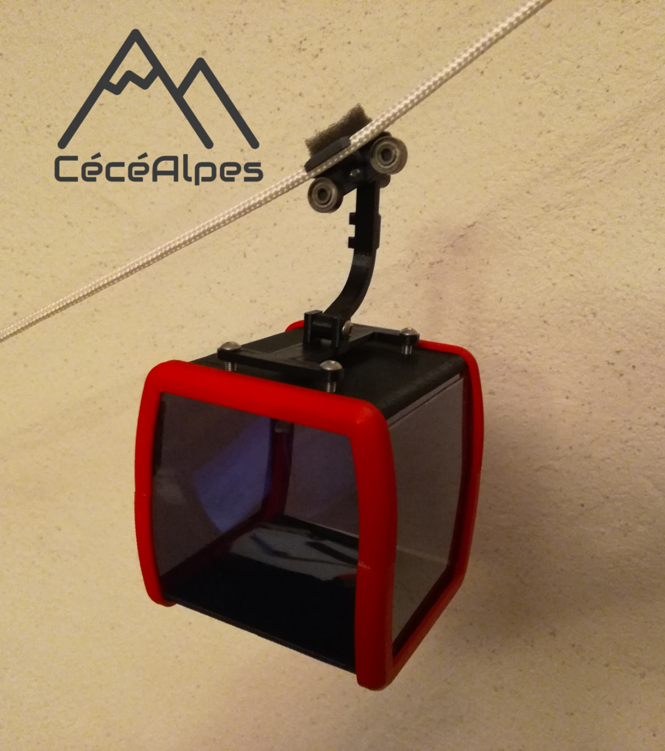

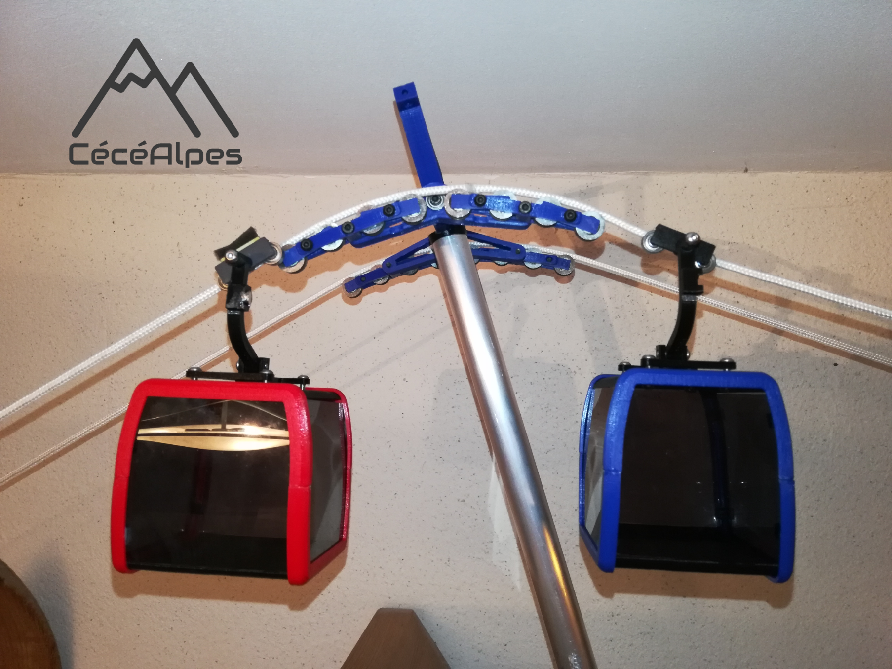

Voici la deuxième version de ma cabine Symphony. Plus large, moins longue, profilé plus fin, les proportions sont mieux respectées.
Les formes de la cabine réelle sont d'une complexité déconcertante ! Je serai curieux de savoir comment :sigma: cintre les montants pour les obtenir.
A côté de la première version :

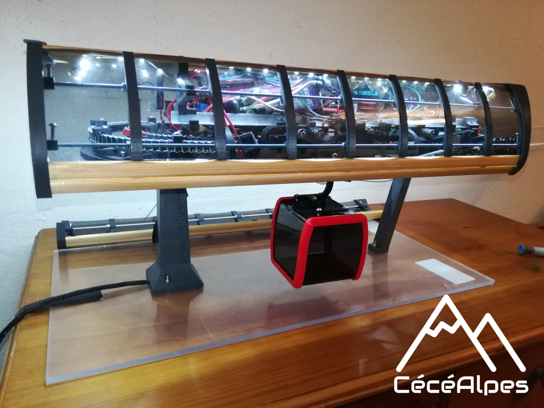

Je commence doucement en vous partageant une vidéo de la TCD en PV.
