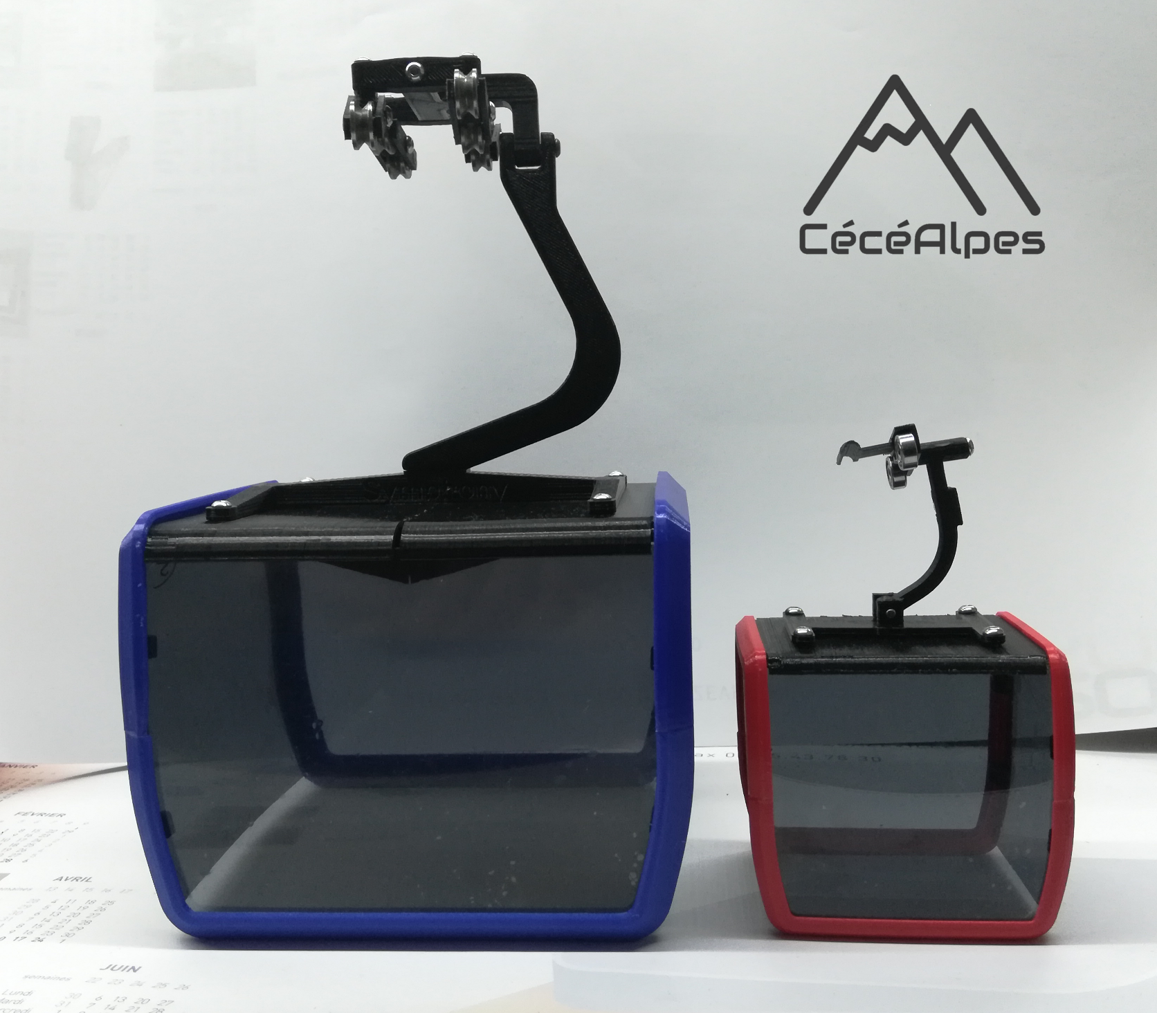

La construction du 3S se poursuit.
Je vous présente la première cabine prototype qui équipera l'installation.
Elle est de conception très similaire à la cabine de la TCD même si les dimensions sont un peu démesurées :rolleyes: .
La suite bientôt

Merci pour le montage de la cabine Symphony 3S! ;)
J'ai hate de voir le 3S terminé. :rolleyes:
#83 L'utilisateur est hors-ligne   SBfan
  • Messages : 1 029
  • Inscrit(e) : 13-juillet 17
Posté 12 mars 2019 - 17:33
Disons que ça fait une petite différence de taille :lol:
C'est superbe ;)
