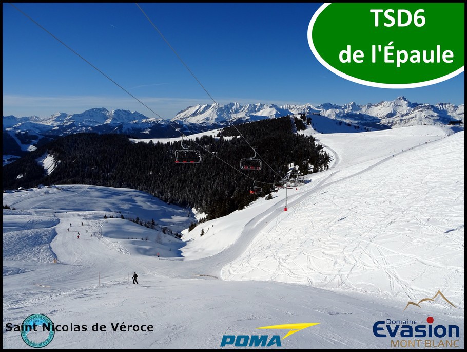

Nouveauté 2017/2018 du domaine skiable de Saint-Gervais / Saint-Nicolas-de-Véroce, Rodo_Af et moi-même vous proposons de partir à la découverte du télésiège de l’Épaule construit par Poma et permettant de desservir un très vaste espace de ski propre à plus de 2000 mètres d'altitude en face du majestueux massif du Mont-Blanc.
^^^^ Cliquez sur la bannière pour voir le reportage ^^^^
A travers ce message, nous tenons une nouvelle fois à remercier tout particulièrement l'exploitant pour sa visite de l'appareil et ses explications, ainsi que tous les autres membres qui ont participé à l'élaboration de ce reportage.

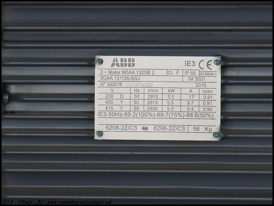

Je reviens juste sur un détail à propos du moteur. ABB n’est pas un groupe toulousain racheté récemment par TT. C’est toujours un géant suisse et suédois dans les moteurs et matériels électriques. La confusion vient du fait que tu as pris en photo la plaque du moteur de refroidissement :
Il ne s’agit pas de la plaque du moteur principal TT, mais de la plaque du moteur ABB assurant la ventilation forcée du moteur à courant continu TT situé juste en dessous. D’ailleurs la puissance indiquée (5,5 kW) correspond bien à celle de la ventilation et non pas de l’entraînement.

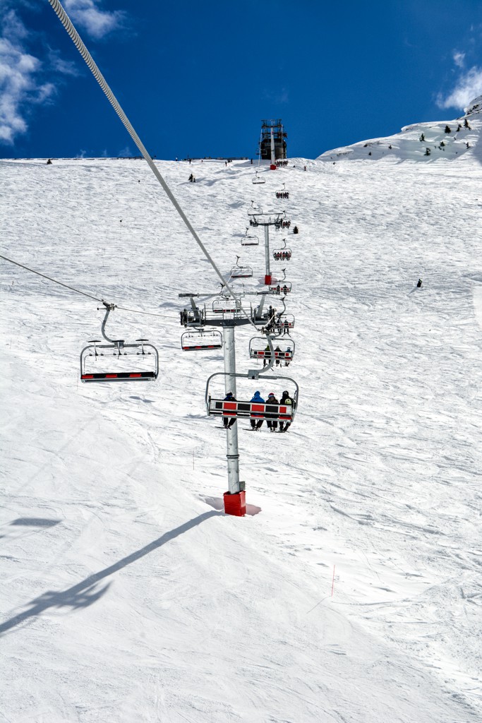

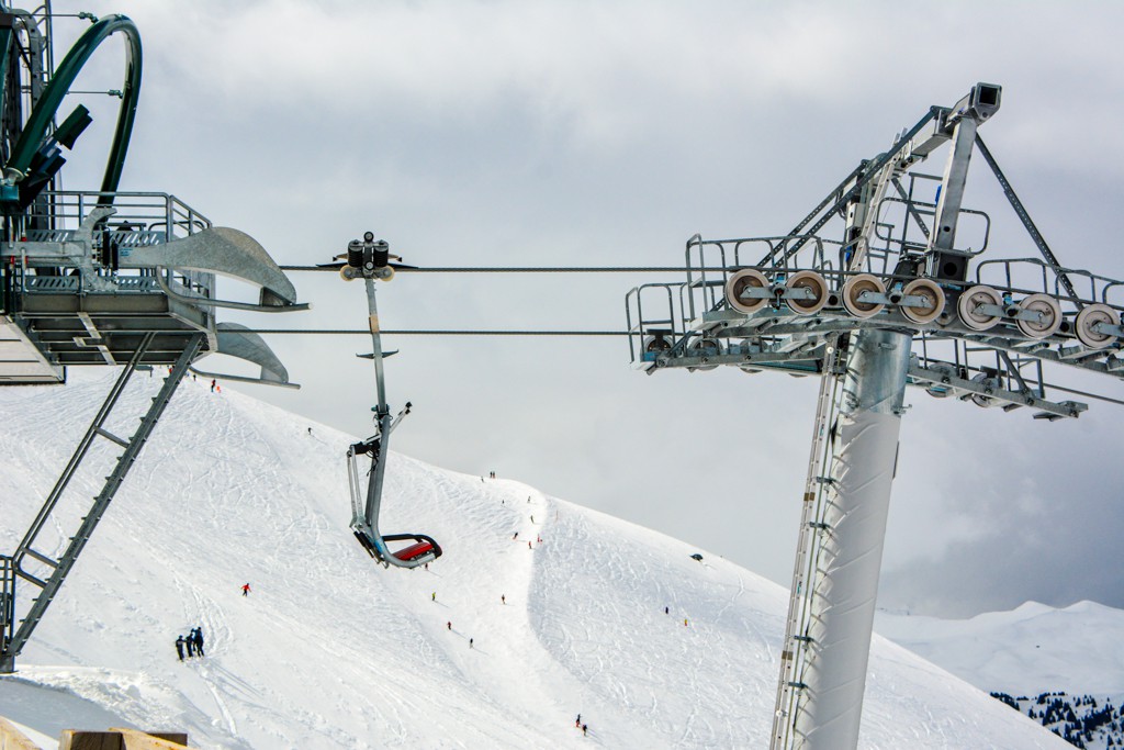

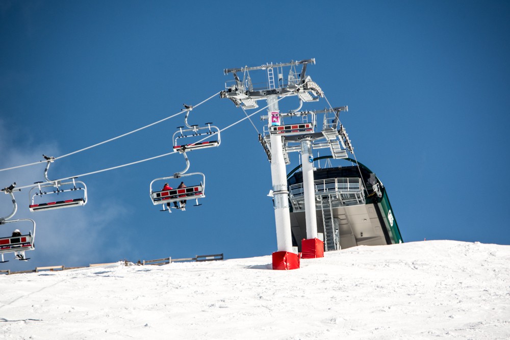

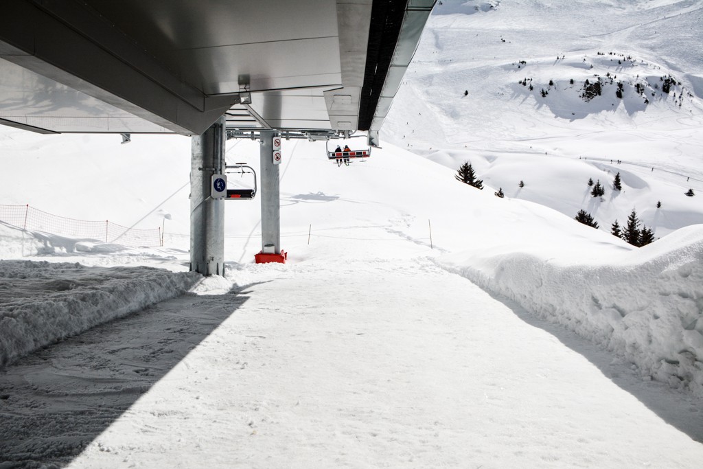

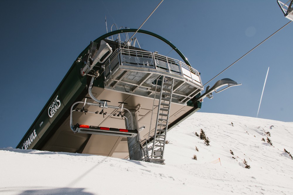

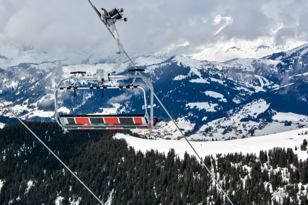

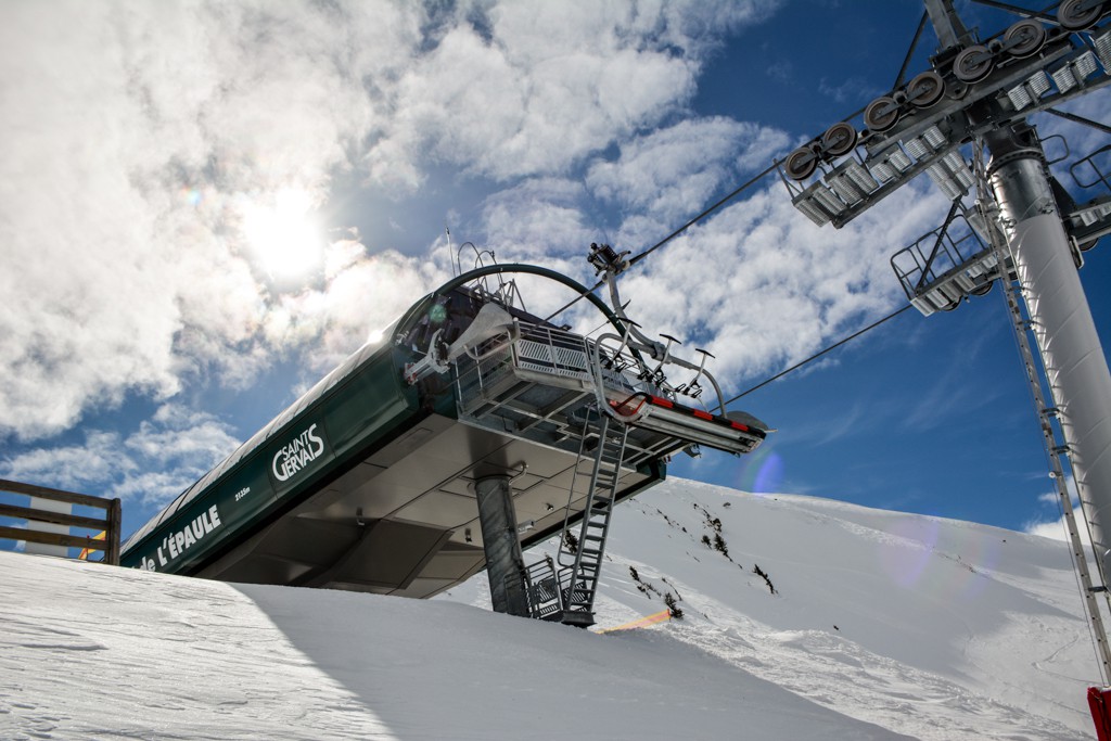

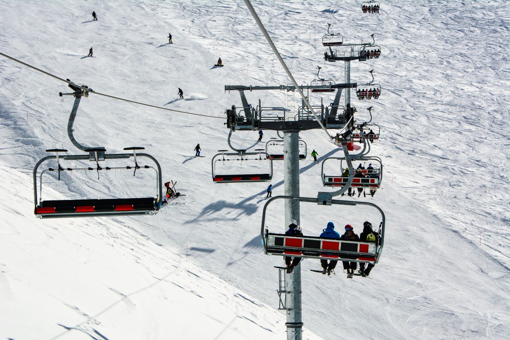

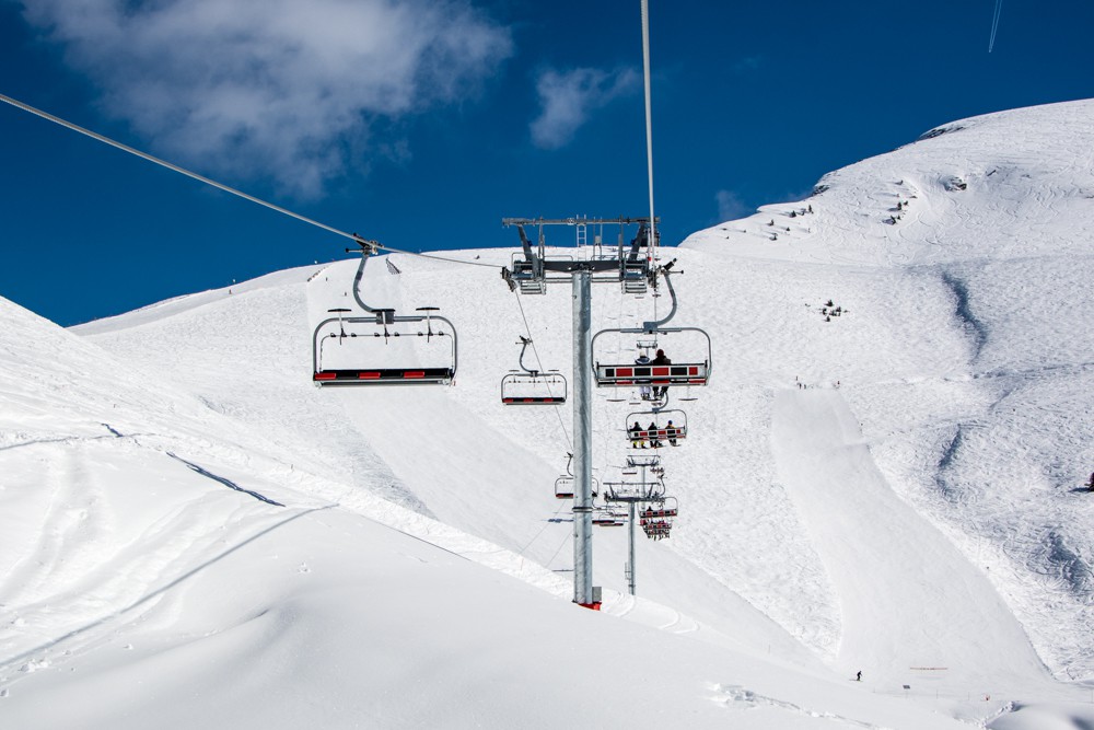

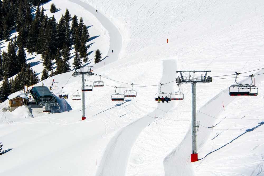

Quelques photographies de l'appareil pendant sa première saison :

Je trouve intéressante cette combinaison entre les sièges Poma Doudouk et la gamme LPA Multix.
Belles photos!

Ils sont un peu moins confortables que les sièges du TSD6 Mont Joux, mais sur une ligne aussi courte, ce n'est pas bien grave. Il reste très agréable à emprunter, dessert du ski propre intéressant et surtout est d'une rapidité notoire en tous temps (ce qui n'est pas le cas du Mont Joux qui est exploité à une vitesse trop réduite hors période d'affluence).
