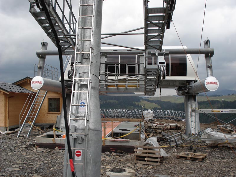

quelques photos:
... :rolleyes:

Posté 04 août 2007 - 14:04
merci bien , sympa la gare alpha façon skirail lol , de quel type sera l gare amont , unifix simple retour ?? , elle ne sera pas skirail puisqu'il ya un pilier en beton ...

Voir le messageValmo*, le 4 08 2007, 15:04, dit :
D'ailleurs,il me semble qu'on dirait un massif de retour tension...Bizarre en tous cas,j'ai pas encore vu ça.

Posté 05 août 2007 - 16:35
Merci pour ces photos.
La gare amont du tsf sera sur un massifs en béton et non en ferraille comme la plupart des autre retours fixe des tsf de :lol: ou :rolleyes: ? :)

Posté 05 août 2007 - 17:03
D'ailleurs, il me semble qu'on dirait un massif de retour tension...Bizarre en tous cas, j'ai pas encore vu ça.
oui en effet mais bon avec une alpha la tension est effectuer àmoins que l'alpha version skirail soit fixe ...
sinon rider d'aussois la plupart des retours poma on un pilier en béton ( le retour tension bien sur ) sinon il s'agit d'une simple poulie de retour ...
