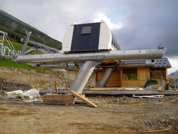

Désolé de vous décevoir, mais j'ai comme l'impression que la configuration de la gare amont du TSF du Belvédère n'est pas inédit pour autant... J'en veux pour preuve la gare amont du TSF du Col de Platé à Flaine qui, hormis le massif en béton, est en tout points similaire à celle du Belvédère (retour fixe et potence intégrée à la structure de la gare).

OK,les potences intégrées,ce n'est pas nouveau(et pas que chez :rolleyes: ,d'ailleurs,si je ne m'abuse...).
Mais je rejoins fufu sur le point que cette gare retour fixe :) est inédite car elle se distingue clairement de celle montrée précédemment par Tony.
Il faudrait que Mr :lol: (alias makin),nous confirme celà! :)
Allez,je vous ai concocté un de ces petits montages que j'affectionne comparant la gare du Platé à celle du Belvédère et on pourrait le faire en quizz"jeu des différences",ça pourrait être ludique:
Alors,combien de différences distinguez vous sur ce montage basse définition réalisé sans autre trucage?
PS:que vous ayez envie de jouer ou non,la soluce est cachée au sein même de ce post,et il existe des astuces pour la lire que vous connaissez sans doute si vous savez utiliser correctement ce forum...Gnêêêrrrk! La retour fixe du Belvédère innove par rapport à celle du Platé notamment par le massif/pylône en béton à base rectangulaire qui la soutient et par sa longueur(elle est nettement plus longue) mais aussi par ses équipements différents:il y a un escalier d'accès incliné,qui n'est pas qu'une simple échelle,des passerelles différentes ainsi qu'un astucieux portillon à ressort qui en contrôle l'accès.

Pas mal de ces différences proviennent de l evolution des normes de sécurité des travailleurs: escalier a la place d echelle, portillon, etc...

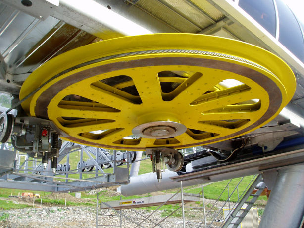

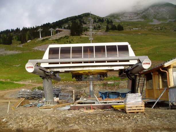

merci pour les photos , sinon on dirait qu'il n'y a pas de bandage dans la poulie de la gare amont , "c'est mes yeux ou quoi ?? " lol

c'est quoi le bandage, y sert a quoi ?

Voir le messageValmo*, le 17 08 2007, 23:29, dit :
Si si il y'en a un, il est tout simplement peint de la même couleur que la poulie
Le bandage sur une poulie permet entre autre au câble d'avoir une bonne adhérence sur cette dernière et ainsi éviter qu'il ne patine

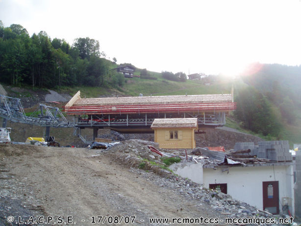

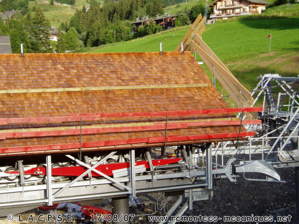

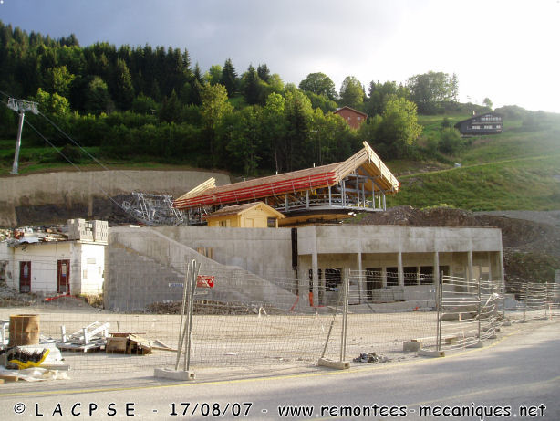

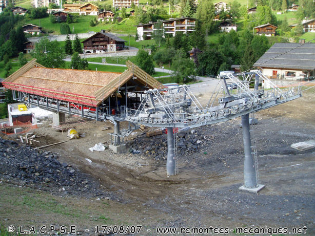

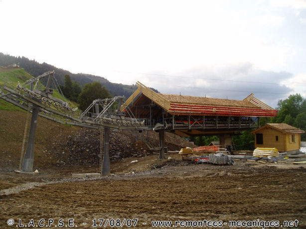

Voici quelques nouvelles photos d'hier soir au couché du soleil de la G1 de l'Etale.
Le toit de la G1 en tavaillon est remarquable !
#353 L'utilisateur est hors-ligne   Geofrider
Posté 18 août 2007 - 09:15
En effet c'est vraiment très joli :)
Espréons que le bois sera bien entretenu pour que la gare reste aussi belle au fils des années :)

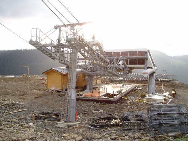

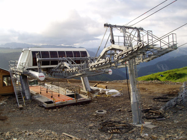

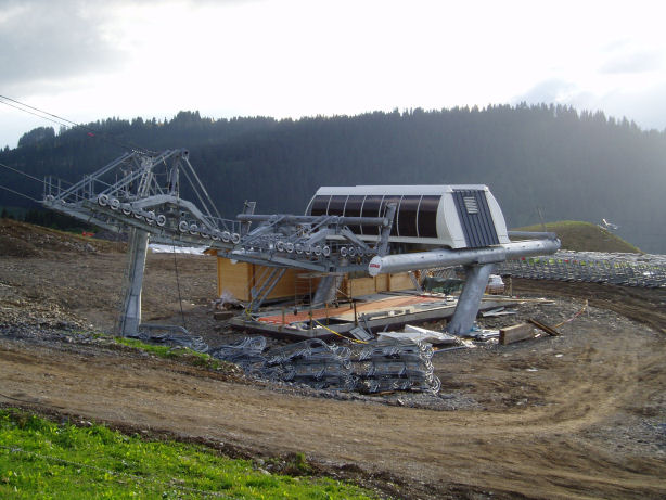

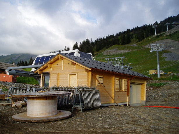

Je continue avec le TSF4 :

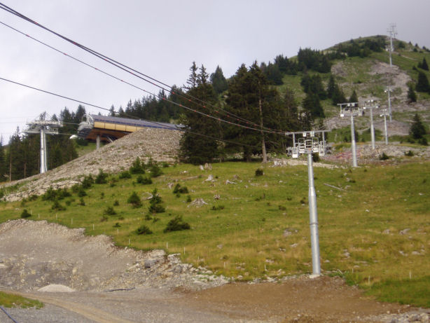

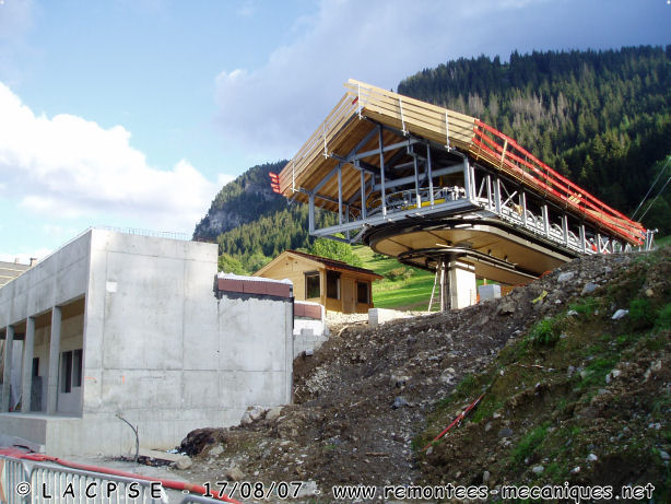

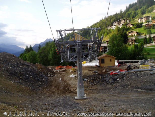

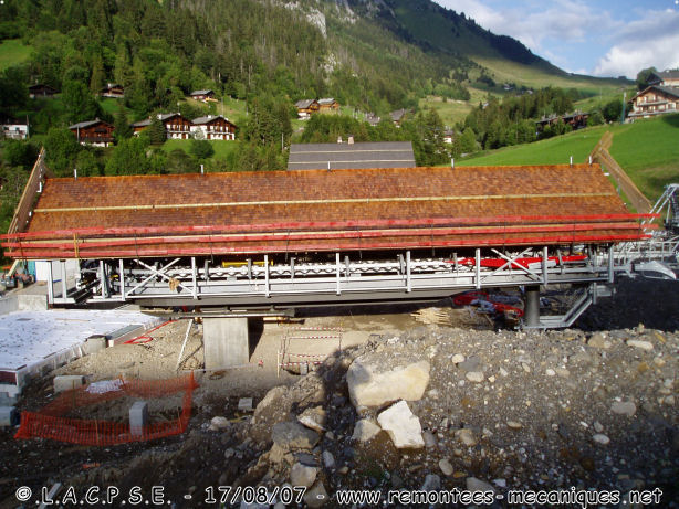

Me revoila de mon sejour à Laclusaz avec des photos de dimanche 12 aout
le TMX
La G1:

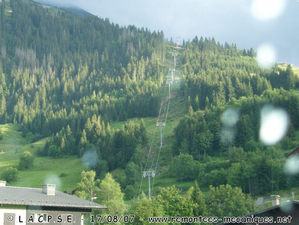

La gare aval et la ligne
La ligne et un pylone :
La G2
TSF4
désolé uniquement la G1 et sa ligne :

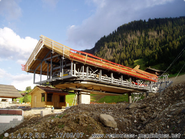

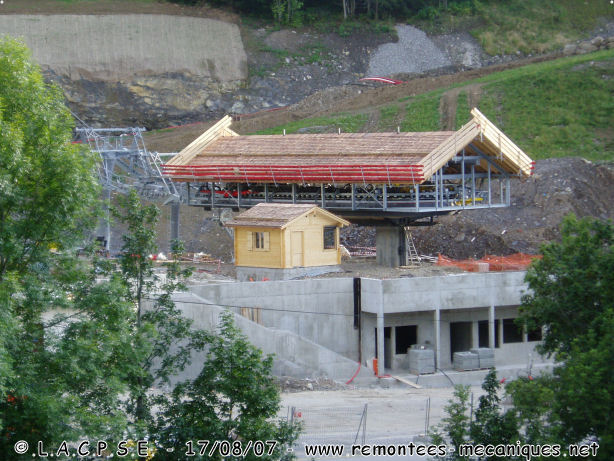

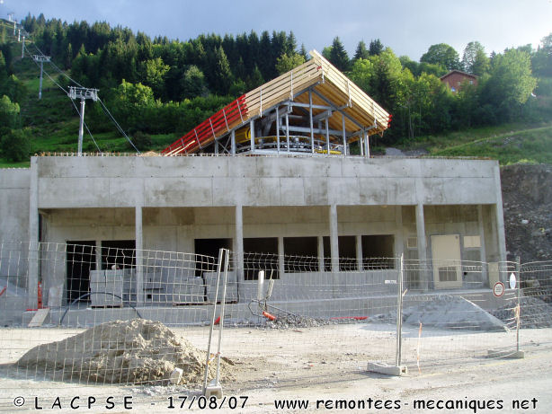

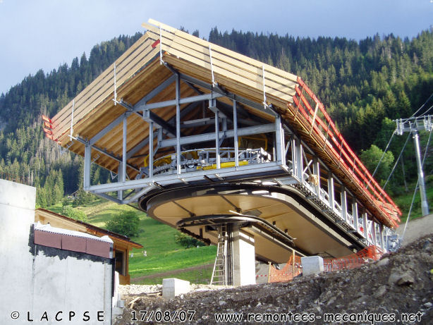

Vendredi 17 aout
le TMX
la G1
Un pylone
La G2 :

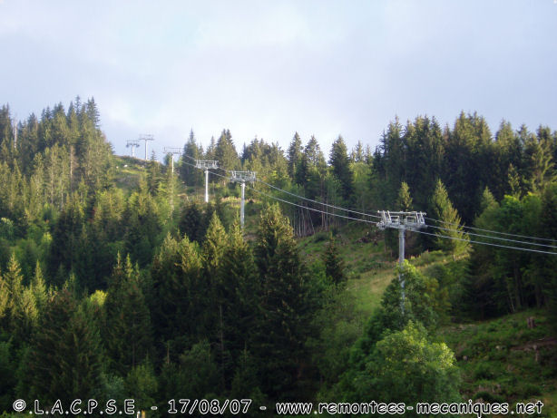

Au vu de ces photos et de ce que j'ai pu constater ce matin,le câble du télémix est sous sa tension définitive car il forme des chaînettes à peine courbes entre les pylônes...

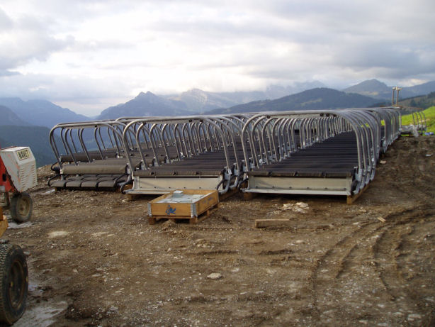

Idem pour Belvédère,sauf que les véhicules sont déjà là en pièces détachées....les essais pourraient donc démarrer avant ceux du télémix.

Voir le messageGeofrider, le 18 08 2007, 10:15, dit :
Espérons que le bois sera bien entretenu pour que la gare reste aussi belle au fil des années :
Attention:le but des gares en tavaillons n'est pas de rester en état mais de prendre au final un aspect bois vieilli argenté pour une meilleure intégration parmi les constructions traditionnelles alentour!
