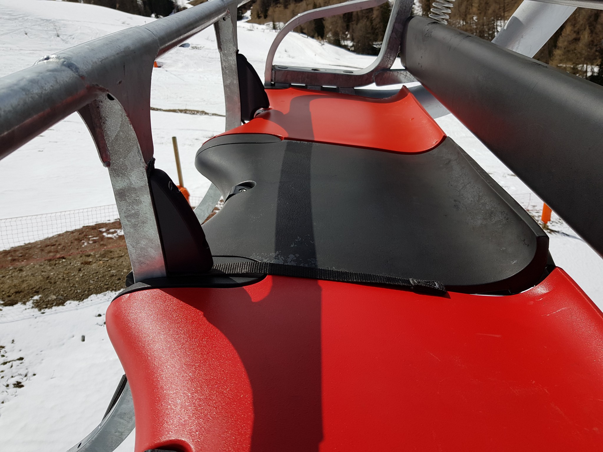

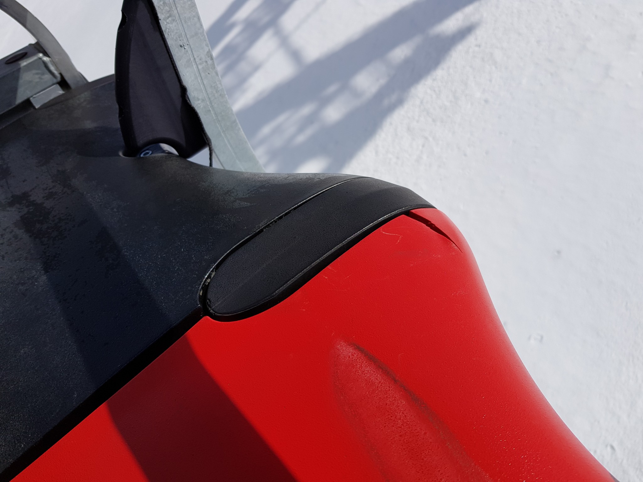

Posté 16 mai 2019 - 19:13
Voici quelques photos de l'état des assises, datant de fin avril 2019. Cela se passe de commentaires !
http://www.remontees...194_1169157.jpg
http://www.remontees...194_1295883.jpg
Ce message a été modifié par arbisman - 02 janvier 2020 - 15:46 .
Raison de l'édition : photos surdimensionnées
#119 L'utilisateur est en ligne   Cookie
  • Messages : 2 809
Posté 16 mai 2019 - 19:30
Au moins, maintenant ils savent quels matériaux ne résistent pas pour leurs éventuels prochains projets.
Je vois pas trop l'intérêt d'avoir donné une forme arrondie sur l'avant des assises, ça doit pas être très confortable, nos jambes ne plient pas à 30° décalé de l'axe..

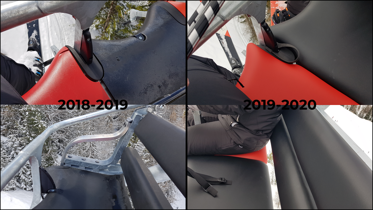

Posté 02 janvier 2020 - 15:17
Bonjour, bonne année à tous et bienvenue pour un nouvel épisode de votre feuilleton préféré.
Les Envers saison 4 - épisode 1, c'est parti :
Dans cet épisode, de nouveaux rebondissements et du positif ! Les clients ont été écoutés et les changements sont visibles au niveau des sièges. Les sièges, durs, inconfortables et déjà abîmés ont été remplacés. Désormais on trouve des assises rembourrées plus confortables et pour les dossiers, ils sont toujours en deux parties mais ces deux parties de dossier sont désormais parallèles et plus confortables que des 6E-98 à trous de Doppelmayr !
Revers de la médaille, la vitesse a été abaissé. L'appareil circule désormais autour de 3,5 m/s, ce qui n'est pas gênant au vu de la faible longueur de l'appareil. Néanmoins, le confort en entrée et sortie de gare et au passage des pylônes fait toujours penser à un TSD4 Poma Alpha Évolutif ou Oméga des années 80-90...
Contre plusieurs dizaines de milliers d'euros, financés intégralement par LST et MND Group, le TSD des Envers s'est donc sensiblement amélioré, reste à voir si les nouveaux sièges vont durer dans le temps.
Je vous laisse avec une photo comparative de la situation entre les saisons 2018-2019 et 2019-2020.
