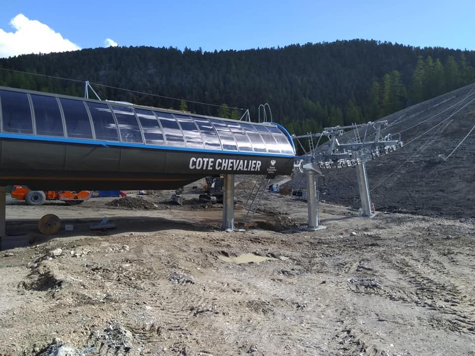

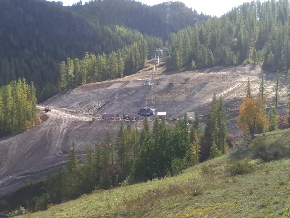

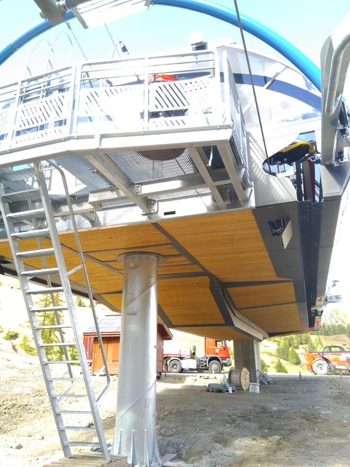

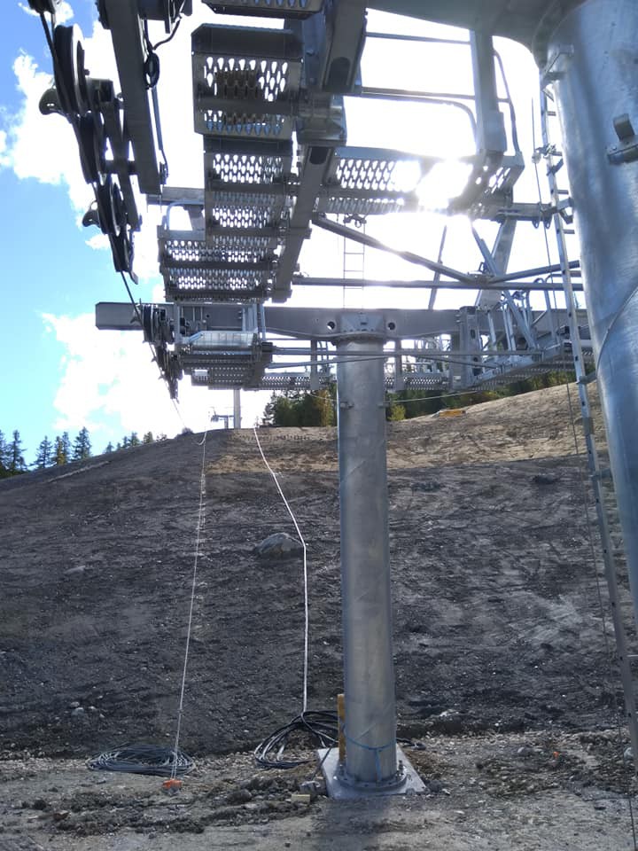

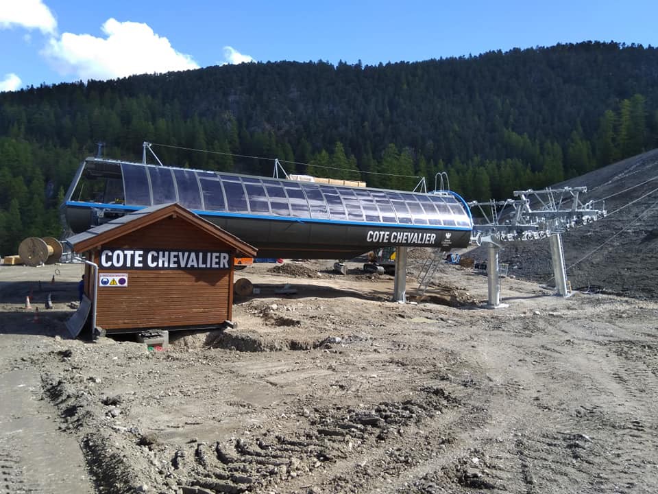

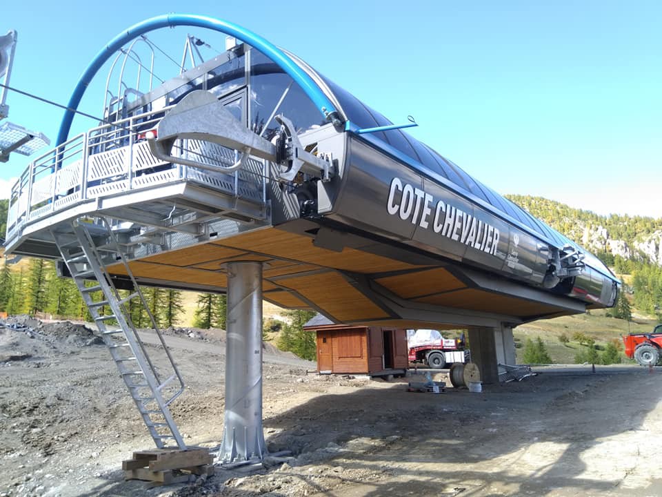

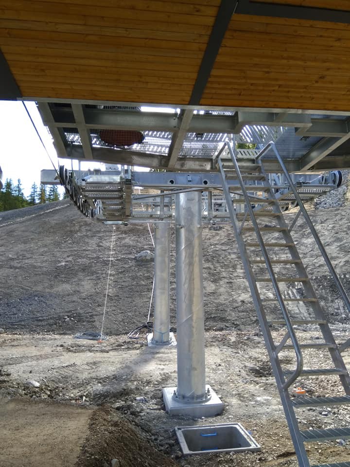

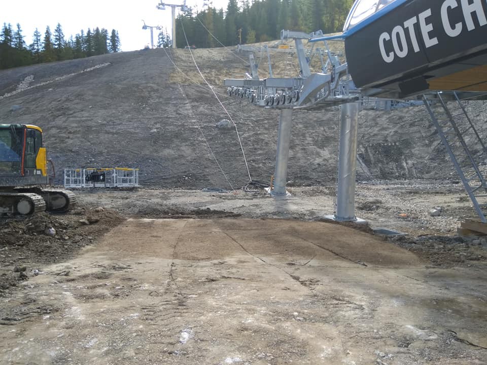

Voici quelques photos datant du 9 octobre 2018 !

Je craignais le pire en voyant l’ampleur du terrassement en gare aval, mais je dois dire que le travail pour l’intégrer a été soigné, notamment du fait d’un certain respect du dévers naturel et des ondulations du terrain.

Le résultat est joli, on se ferra une meilleure idée avec de l'herbe dans 2-3 ans et après les travaux du Pontillas (probables terrassements sur la piste).

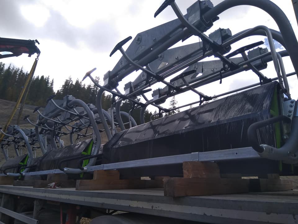

Livraison des véhicules en cours...

Des assises vert pomme?
Audacieux!

Alternance noir/vert pomme comme sur les derniers appareils.

Ils sont magnifiques ces nouveaux sièges hâte de le tester en décembre et toute la saison!

A quoi servent les trappes de visite dans le sol pour les galets côté ligne? Est-ce pour la visée d'alignement?

Lesquels en sont équipés ??

Les TSF4 Croix de la Nore et Rocher Blanc 2017, voir les reportages que j'ai rédigés : https://www.remontee...e-gmm-5279.html et https://www.remontee...c-gmm-6484.html

"Théoriquement" pour descendre les galets de gare au sol (remplacement de bandage et ou roulements)
Pour faciliter la manutention!
Les galets de PDM font plus de 70KG......

+1 bien vu
les sièges se mettent aux couleurs de la station progressivement (TSF4 Col de l'Eychauda et TSD6 Grand Alpe il me semble) au fur et à mesure des maintenances des sièges.
On reste sur des barres pour les skis communes à deux skieurs par contre

J'aurais dit que ça servait pour évacuer et éviter l'accumulation de neige dans le plancher de la gare, car j'ai déjà vu ces trappes ouvertes en exploitation.
