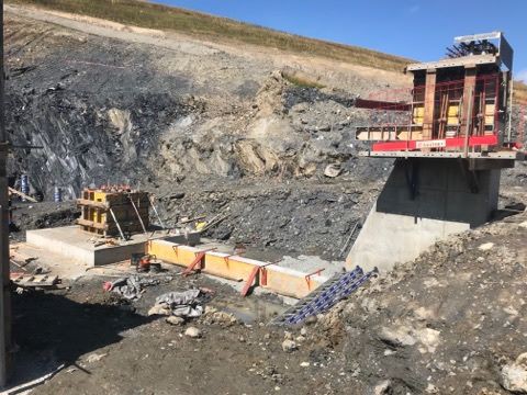

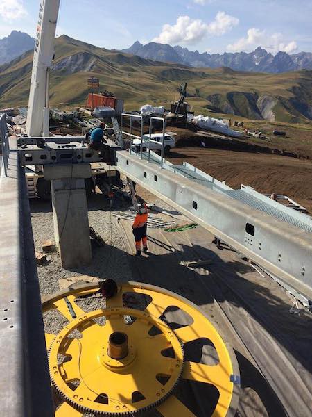

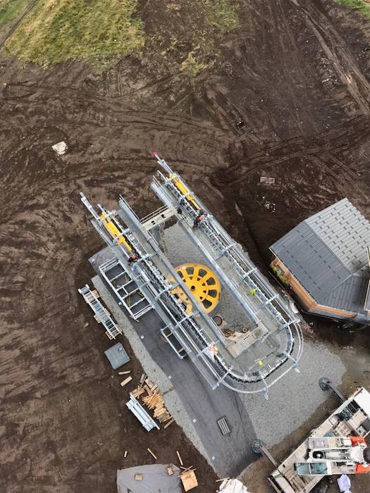

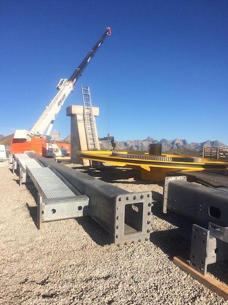

#13 L'utilisateur est hors-ligne   fousdunet
  • Messages : 1
  • Inscrit(e) : 14-août 18
Posté 17 août 2018 - 13:59
Pas mal d'activité ce matin...
Fichier joint  IMG_6712.JPG (3,51 Mo)
Nombre de téléchargements : 70
Fichier joint  IMG_6714.JPG (3,4 Mo)
Nombre de téléchargements : 77
Fichier joint  IMG_6719.JPG (5,66 Mo)
Nombre de téléchargements : 81
Fichier joint  IMG_6724.JPG (4,29 Mo)
Nombre de téléchargements : 60
Je n'ai pas réussi à voir où allaient la grue et le camion rouge. (D'ailleurs je suis curieux de savoir ce qu'il transportait car il montait très lentement et avec des chaînes)
#14 L'utilisateur est hors-ligne   Fabien05
  • Messages : 406
  • Inscrit(e) : 03-décembre 05
Posté 17 août 2018 - 17:39
Probablement acheminement du transfo et de la grue en gare amont pour levage des structures de la gare en début de semaine prochaine...? Tout est visible sur la webcam de la pointe du Corbier...
Merci pour ces images ☺.
Ce message a été modifié par Fabien05 - 17 août 2018 - 17:48 .

Posté 02 septembre 2018 - 20:05

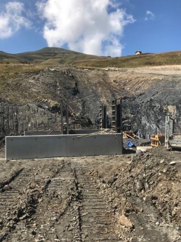

Quelques nouvelles de l'avancé des travaux au niveau de la gare aval :

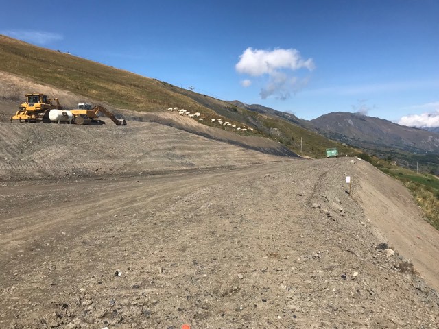

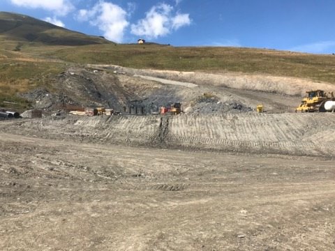

Et de l'important terrassement :

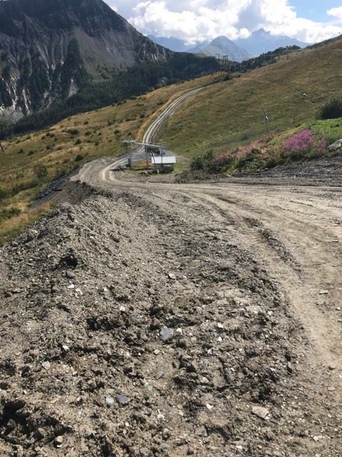

En direction du TKD Vadrouille :

Ils ont sacrément gratté la montagne .
Héliportage de la ligne prévu cette semaine ?

Posté 08 septembre 2018 - 11:56
Cette semaine a eu lieux le montage de la gare amont, le châssis et les convoyeurs sont en place.
Mise en place du châssis :
Vue de la Gare depuis la webcam :
Vue depuis le dessus :
La semaine a venir, la poulie avec le direct-drive et le moteur de secours (John Deere ) vont être montées.
