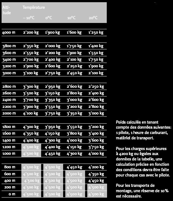

Pour le transport des éléments de la ligne, c'est du à la charge que l'hélicoptère peut prendre (le Super Puma d'Eagle peut prendre 3200 kg à 2500 m - infos d'Eagle).
(plus l'altitude augmente, plus la charge pouvant être portée diminue).

Concernant l'héliportage il faut tenir compte de:
- l'altitude.
- la température de l'air.
- la masse de l'appareil.
- la masse de la charge à transporter.
De façon générale, plus grande est l'altitude plus la portance de l'air diminue. Cela veut dire que l'air étant moins dense, les pâles du rotor ont "moins d'appuie" sur l'air.
De facto, l'hélico à tendance "à s'assoir". Facteur aggravant, la température de l'air: un air chaud donne moins de portance.
La masse de carburant à bord s'ajoute à la masse propre de l'appareil, ce n'est pas négligeable.
Le masse à transporter est donc adaptée à l'ensemble de ces facteurs.
Les calculs sont notamment faits en bureau d'étude et validé par l’équipe de levage.
Bien cordialement.

Voici une grille donnant un ordre d'idée :

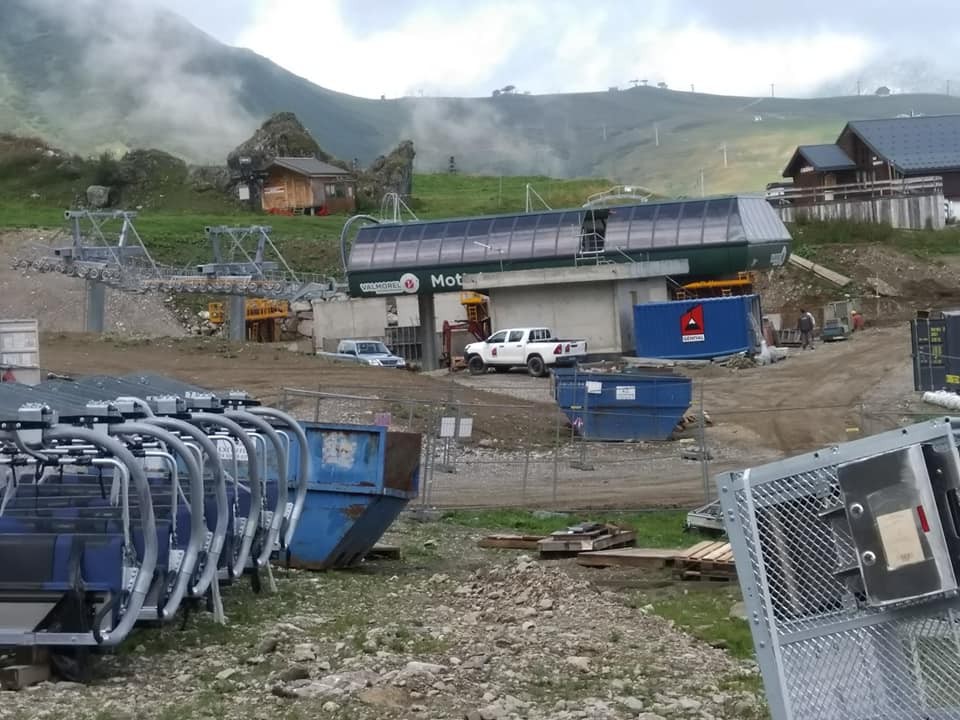

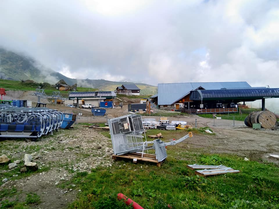

voici quelques photos posté par Jérome Collet de Passion RM que je remercie pour son partage :
>> Pour ceux qui sont membre du cette communauté, il y a aussi des photos du télésiège en construction prises par un autre membre.
#28 L'utilisateur est hors-ligne   leitnerman_
  • Messages : 406
Posté 30 août 2018 - 12:40

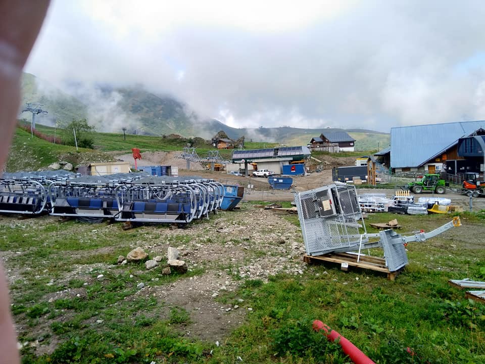

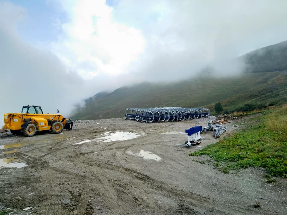

Photos du jour :
©Jerome Collet
©Jerome Collet
©Jerome Collet
©Jerome Collet
Merci à Jerome Collet pour le partage de ces photos !

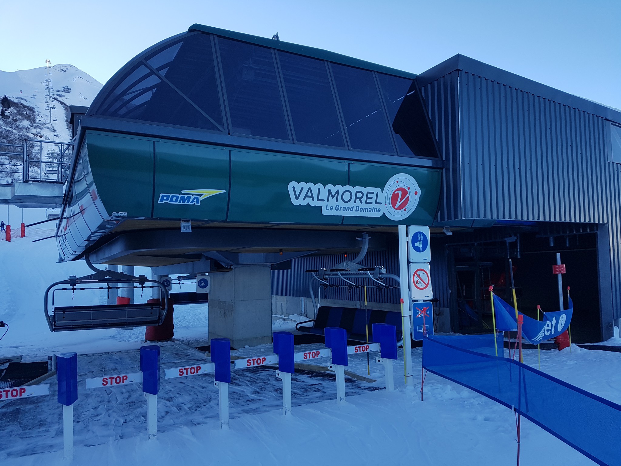

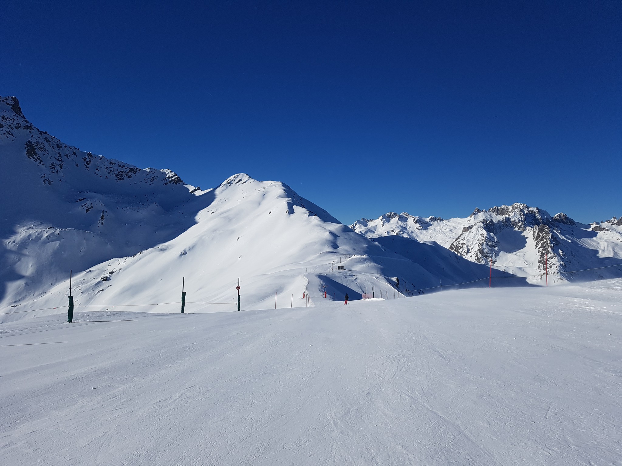

Hello,

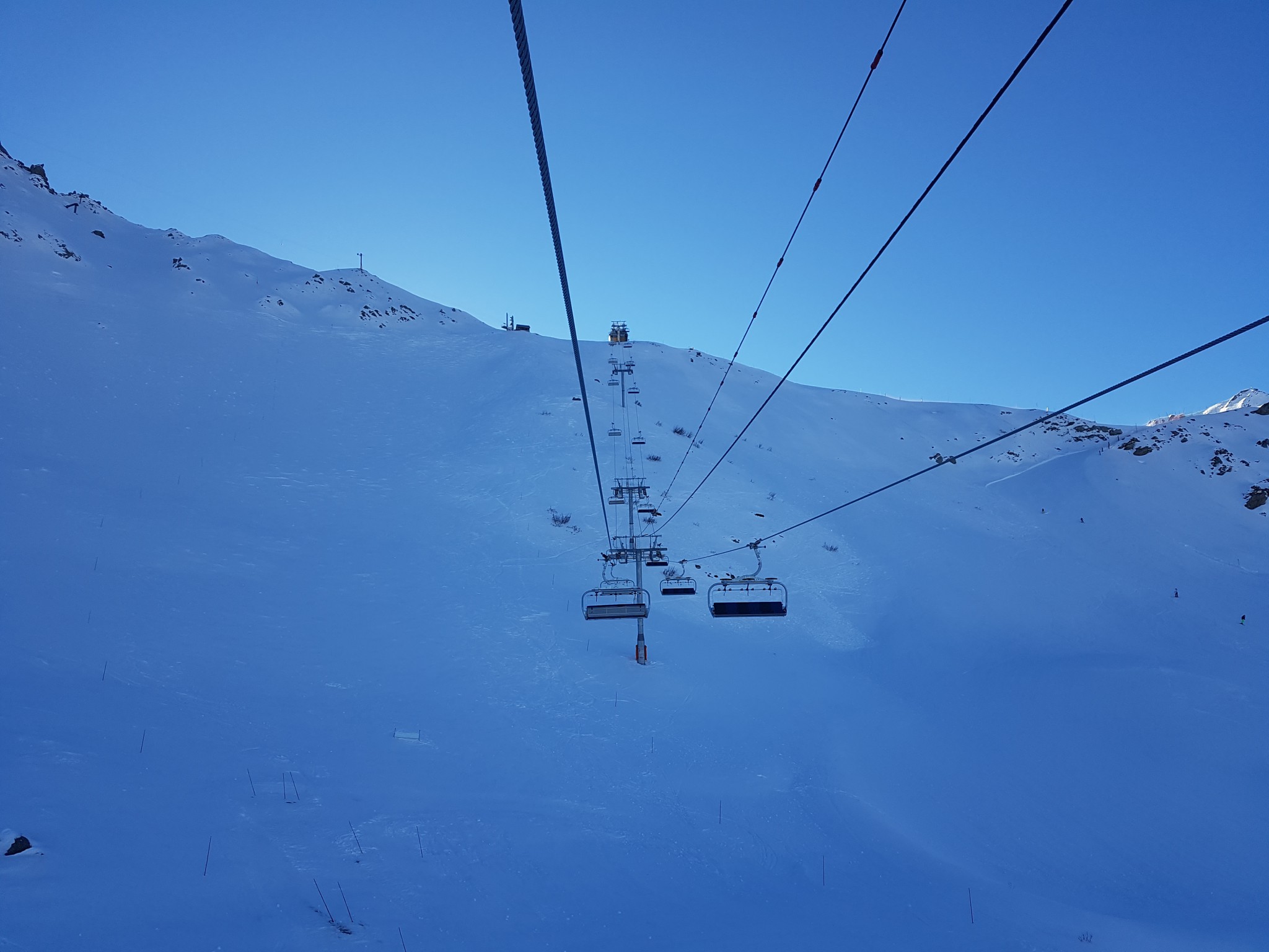

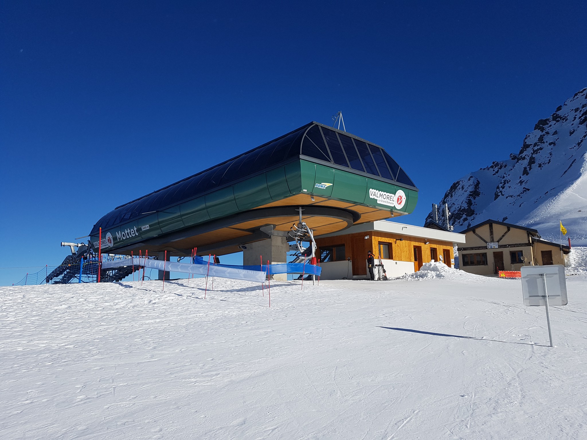

Comme promis, quelques photos de la bête :
La gare de départ et le garage :
En ligne :
La gare d'arrivée :

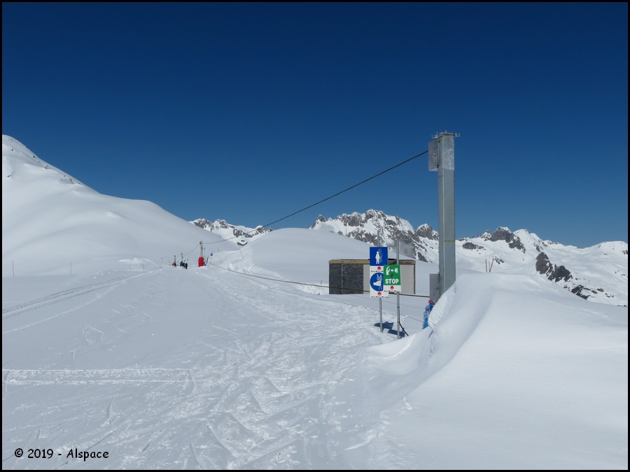

Un siège du feu TSF2 a été reconverti en photo-spot (un second a été placé au sommet de l'Arnouillaz) :
Les pylones du futur télécorde pour aider le départ sur la piste col du Mottet sont en place, ne reste que la corde à installer :
Voilà pour les nouveautés... Il faudra sans doute attendre février pour pouvoir faire des photos de la ligne avec un beau soleil vu l'orientation plein nord.

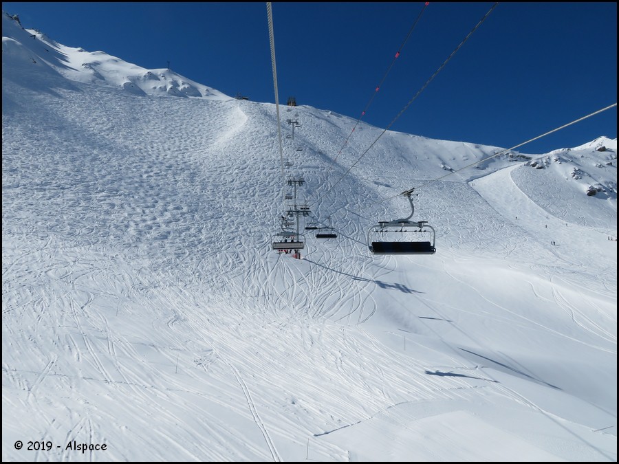

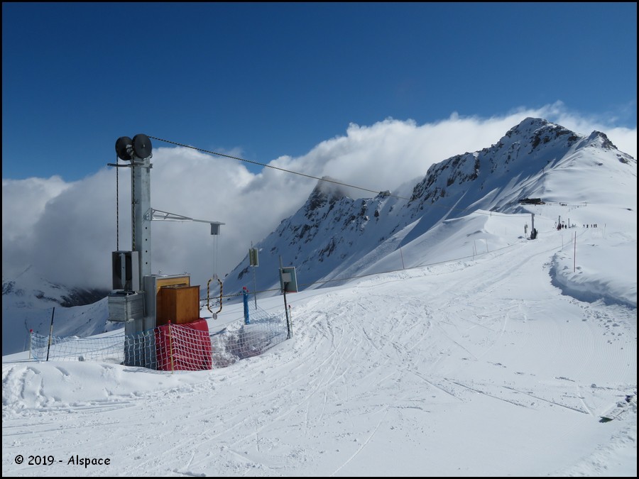

Posté 08 avril 2019 - 20:14

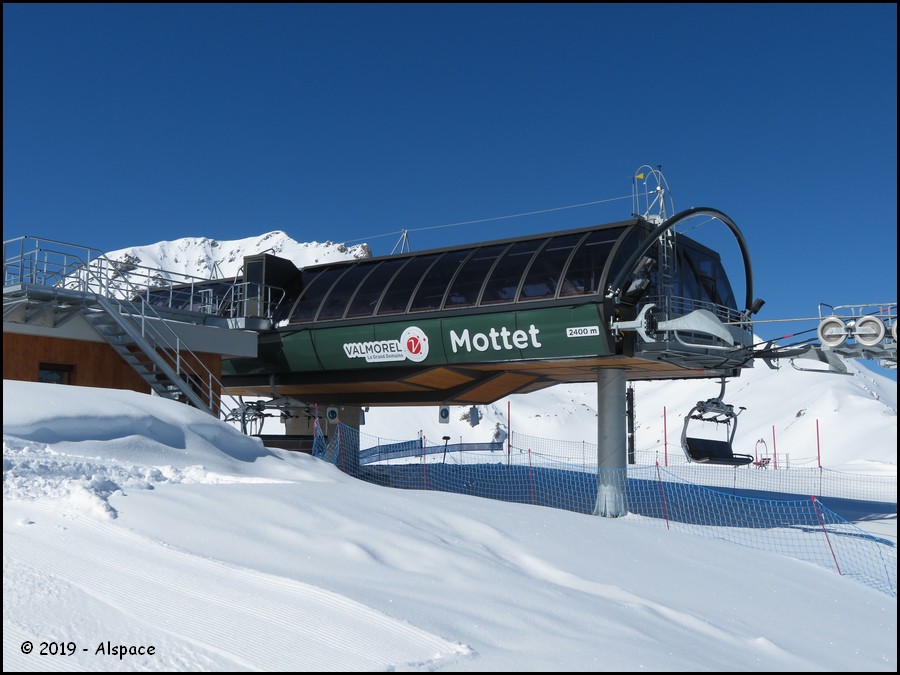

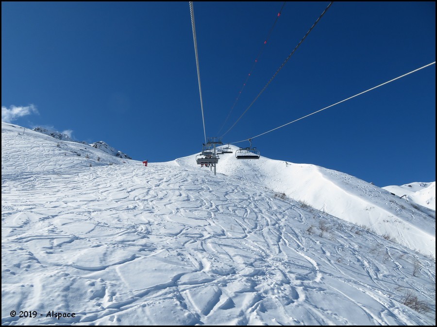

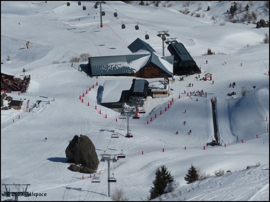

Quelques photos du télésiège du Mottet et des autres nouveautées du domaine skiable sur Valmorel. On notera que le Club Med a également fait construire un troisième tapis roulant pour les débutants adultes.
L'implantation de la gare aval du télésiège du Mottet vue de la piste rouge de la Combe du Mottet.
La gare aval vue de trois quarts avant.
Portée vers le pylône 3.
Portée vers le pylône 7.
Portée vers le pylône 13.
La gare amont vue de trois quarts avant.
La ligne du télécorde des Pélèves vue de l'aval.
La ligne vue de l'amont.
Le tapis roulant Club Med Débutants Adulte.
Photos : Alspace.
8
