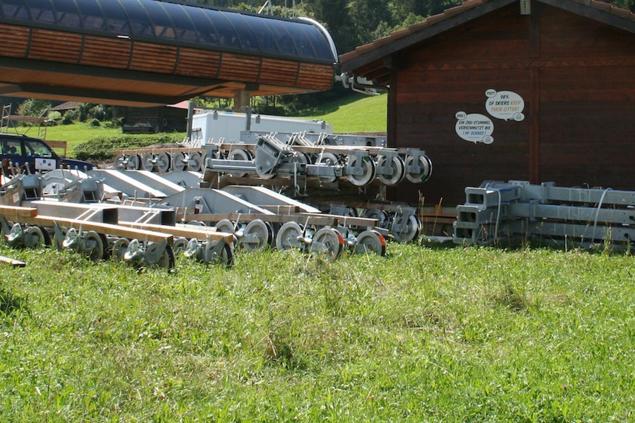

Gare aval

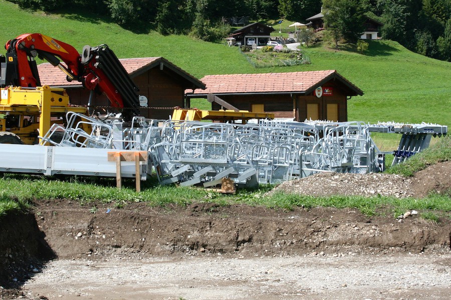

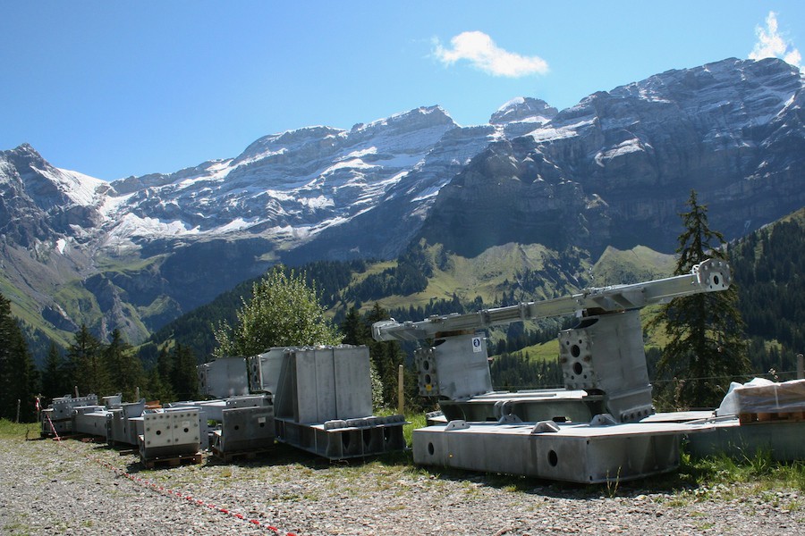

Peu de changements. Des têtes de pylône ont été livrées en pièces détachées (pour une grande partie de la ligne probablement) et sont entreposés dans le chantier.
Des passerelles destinées aux pylônes et des potences de décâblage (à droite), entreposés en bordure du chantier.
Quelques trains de galets entreposés en aval avec la nouvelle gare à l'arrière.

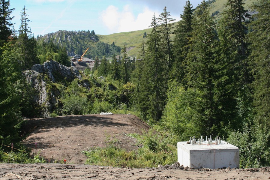

La construction des socles se poursuit. Pour actualiser les informations de snowboarder (merci !), les socles des pylônes 11, 12 et 14 sont achevés et remblayés. En gare intermédiaire, les travaux de maçonnerie pour les piliers de soutien sont en cours.

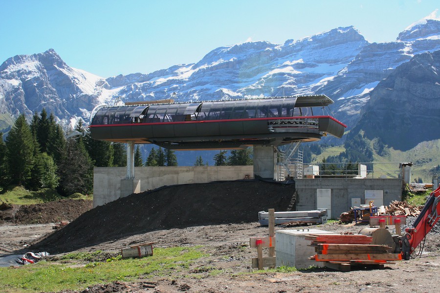

Gare amont
Le montage de la gare se poursuit. Il ne reste plus que le garage et la couverture à installer. Les nouveaux socles pour la poulie retour du téléski de la Ruvine ont été coulés.

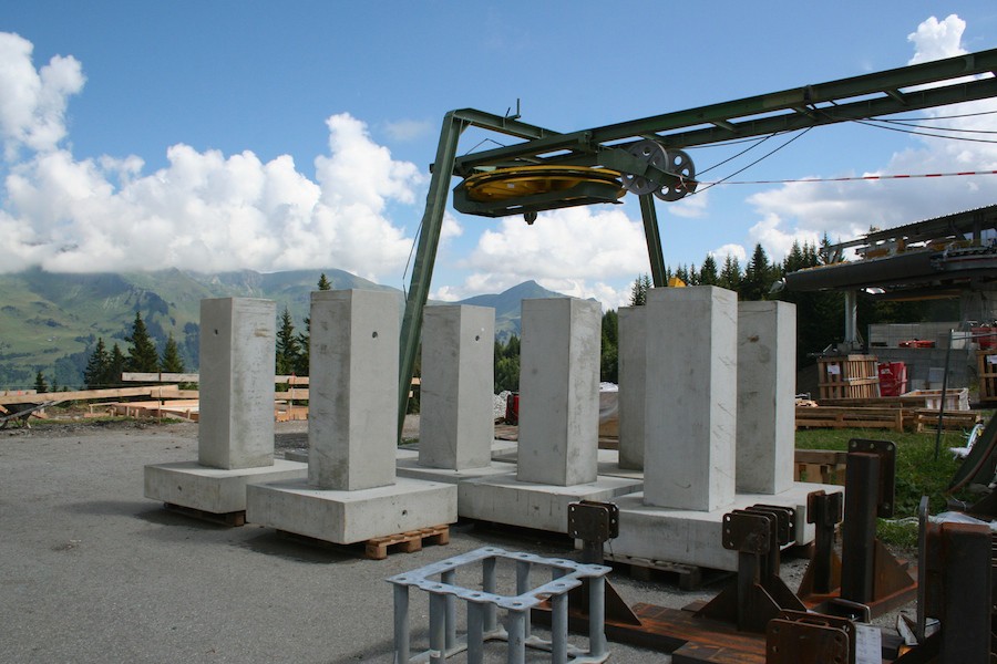

Quelques massifs en béton (préfabriqués ?), devant la poulie retour de la Ruvine (encore à son ancien emplacement).
Vue de profil de la gare.
Vue de la gare depuis l'avant avec le garage à gauche.

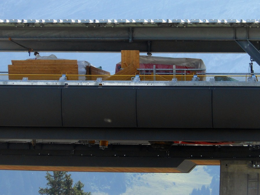

Le moteur direct-drive est apparemment déjà installé. Au-dessous, on remarque la poulie motrice à droite et au centre le frein de sécurité.

Vu qu'il n'y a pas de réducteur avec un véritable Direct Drive, je suppose que le frein de sécurité ET le frein de service comprennent des pinces agissant sur l'unique poulie motrice.
Par contre les surfaces de freinage (pistes) sont-elle communes ou y a-t-il des pistes séparées solidaires de la même poulie comme p.ex. dans le cas du TPH120+1 Garaventa/Doppelmayr de la bayerische Zugspitze (raison particulière: adhérence insuffisante du câble tracteur inférieur avec une seule des deux poulies motrices de l'entraînement principal double avec certais cas de charge).

Velro, effectivement les deux freins agissent sur la poulie motrice. À première vue, il n'y a une seule piste de freinage commune aux deux freins.

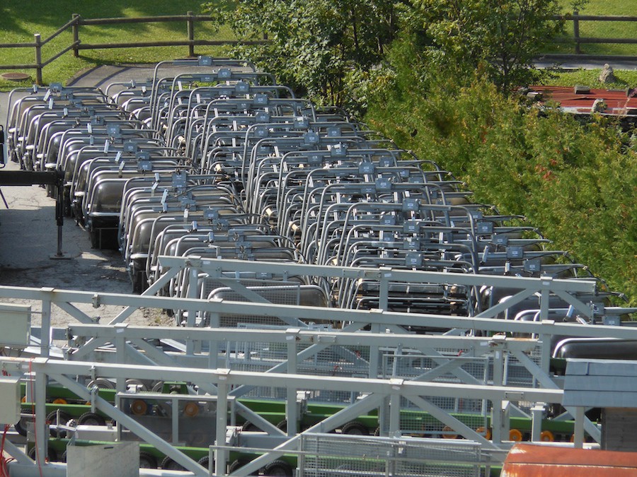

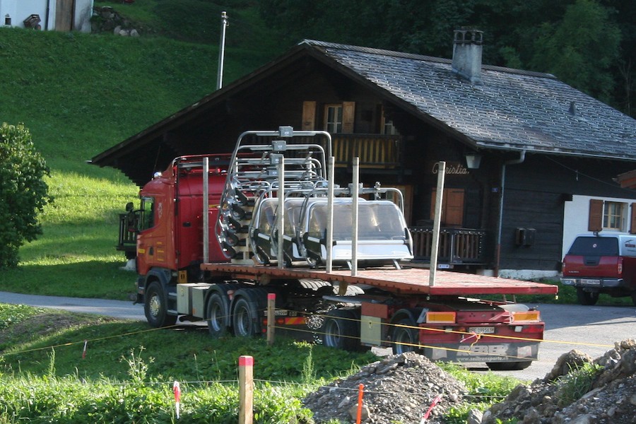

Le garage aux Vioz est en train d'être vidé. Pour le moment, les sièges sont transportés sur le parking jouxtant la gare aval de la télécabine d'Isenau.
Quelques sièges chargés sur un camion au Vioz.
Les sièges entreposés sur le parking d'Isenau.

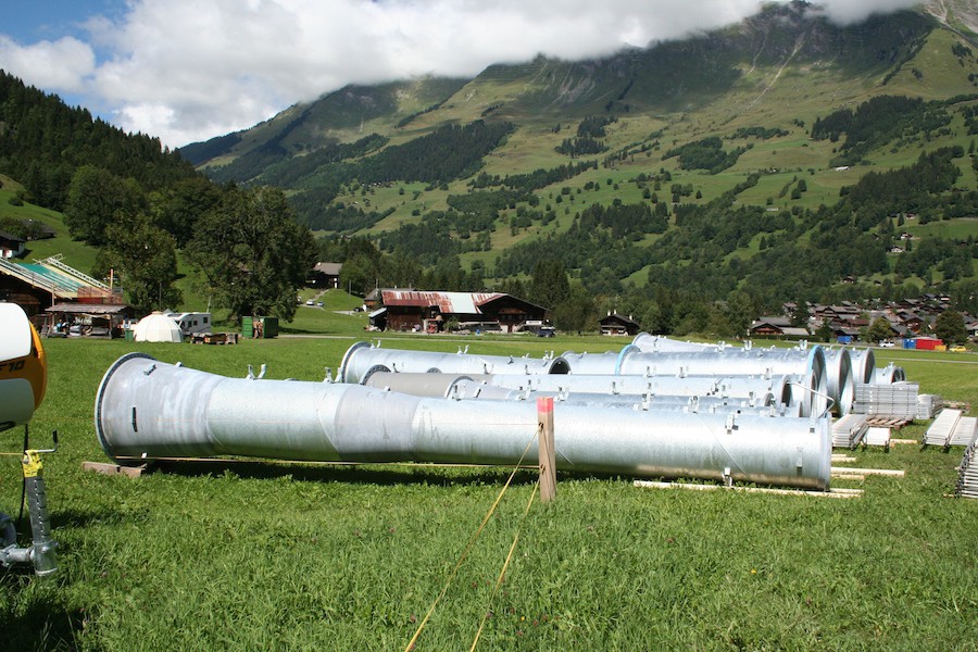

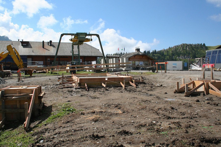

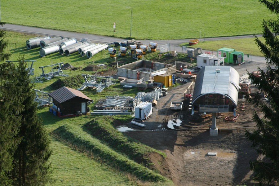

Gare aval

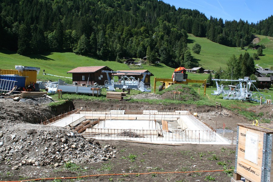

Un local est en cours de construction sur la droite de la gare. En dehors de cela, il y a peu de changements. Une partie des pylônes a été livrée, ils sont entreposés à proximité. Des photos de la livraison des pylônes sont disponibles ici.
Les fondations pour un local sur la droite de la gare (donc côté descente)
Quelques pylônes attendent l'héliportage.
Vue depuis la route du col de la Croix. On remarque à nouveau le local en construction (qui est à un stade plus avancé que sur l'image ci-dessus) et le matériel entreposé.

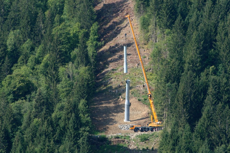

Ligne

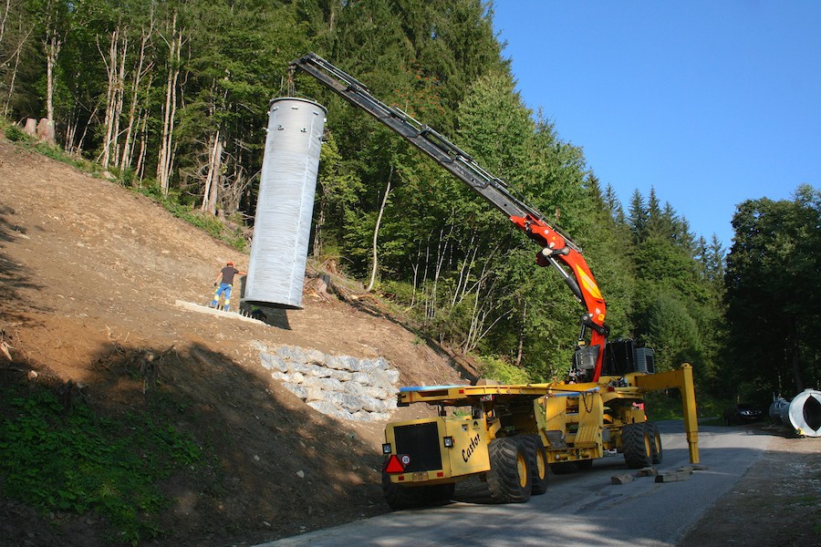

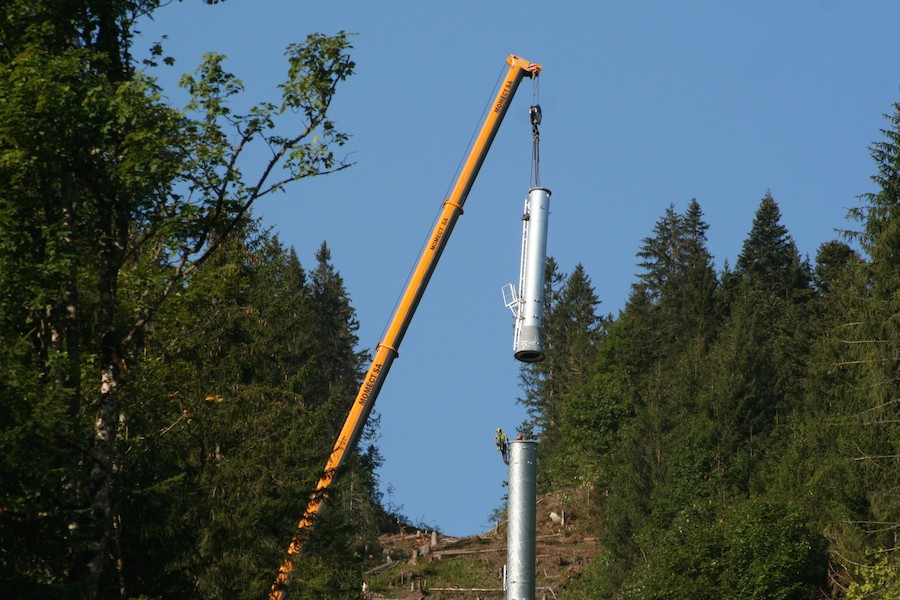

Tous les socles facilement visibles sont achevés. Les pylônes 3 et 4, situés en bordure de la route du col de la Croix ont été montés à l'aide d'une grue le 28 août. Les têtes de pylônes n'ont pas été installées. Tous les autres pylônes seront acheminés par hélicoptère.
Mise en place du premier élément du pylône 3 par le « Castor et Pollux » de Von Rotz. On remarque le mur en pierres construit à l'aval du socle.
Montage du troisième élément du pylône 3.
Montage d'un élément du pylône 4.

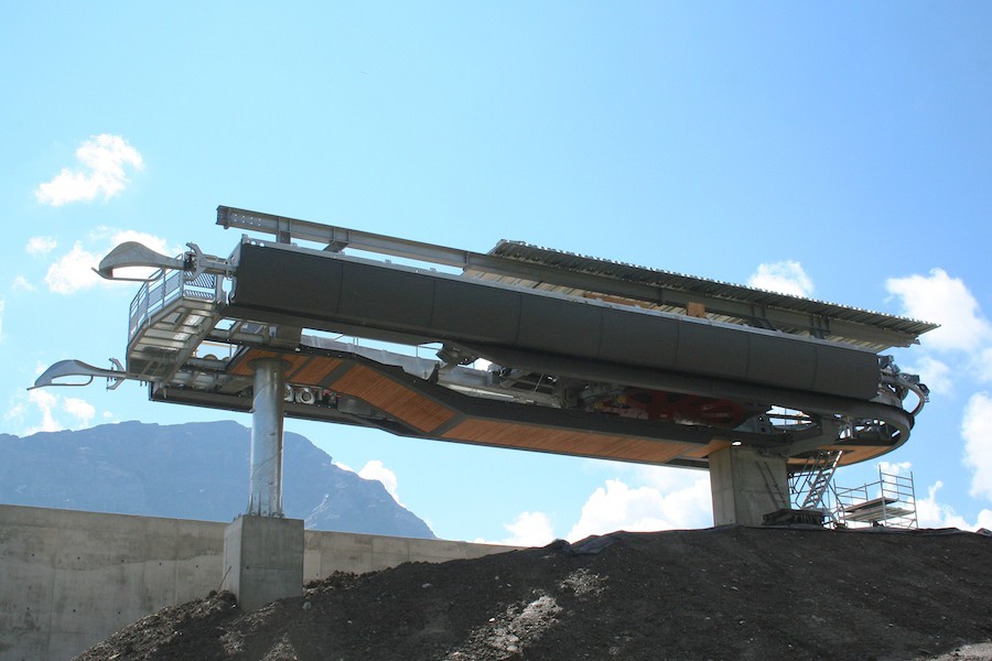

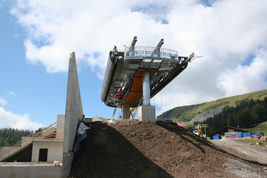

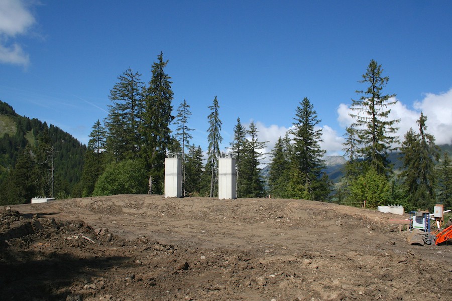

Gare intermédiaire
Les travaux de génie civil sont apparemment achevés. La station reposera donc sur deux piliers en béton au centre et un pilier métallique à chaque extrémité.
Vue d'ensemble de ce qui deviendra la station intermédiaire.
Le socle pour le pilier amont de la gare. On devine à l'arrière le socle du pylône 10 et tout au fond la gare amont.

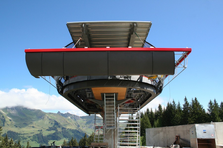

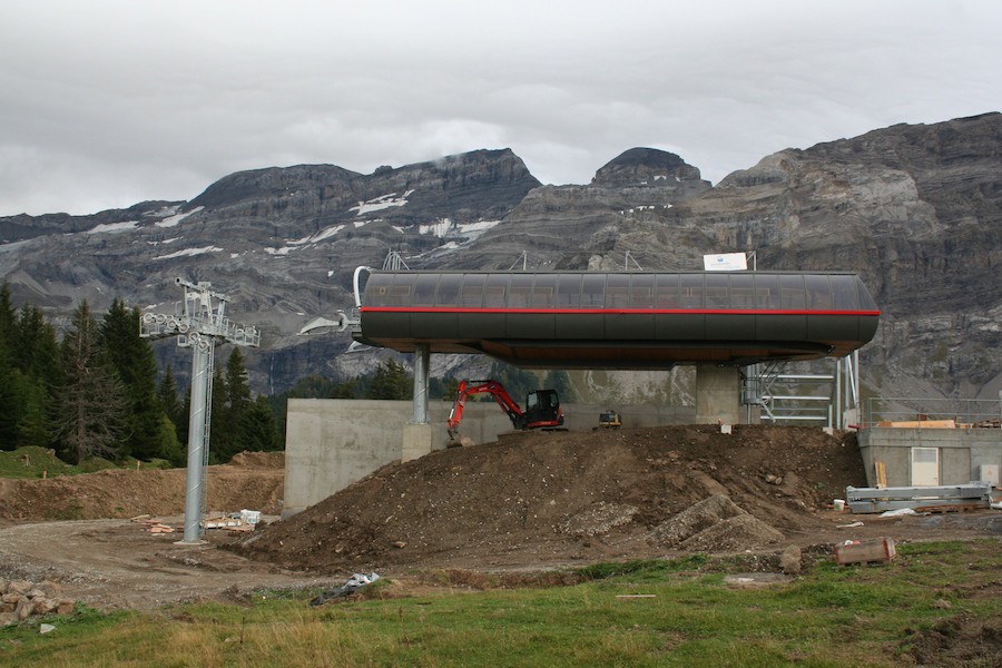

Gare amont et téléski de la Ruvine
Le montage de la couverture de la gare se poursuit. Toujours rien du côté du garage. Les nouveaux socles pour la poulie retour de la Ruvine sont achevés. Divers éléments destinés aux pylônes de la partie supérieure de la ligne sont entreposés au bord de la route du col au niveau des Mazots.
Une partie des éléments entreposés au bord de la route.

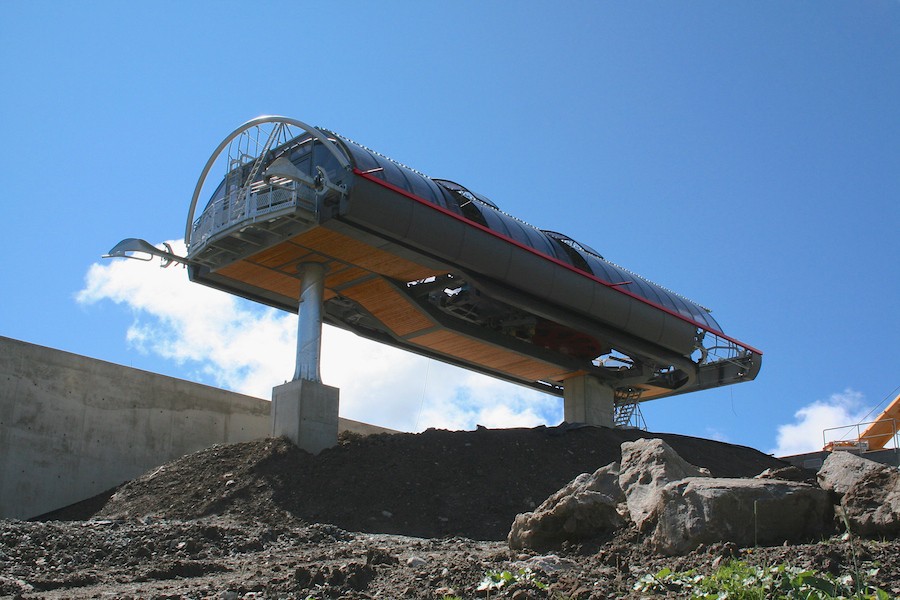

Vue de profil de la gare, avec en toile de fond le massif des Diablerets déjà blanchi par la première neige de la saison.
Vue depuis l'arrière.
Vue en contre-plongée.

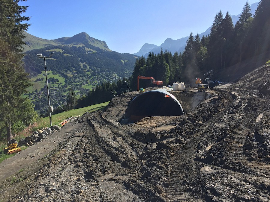

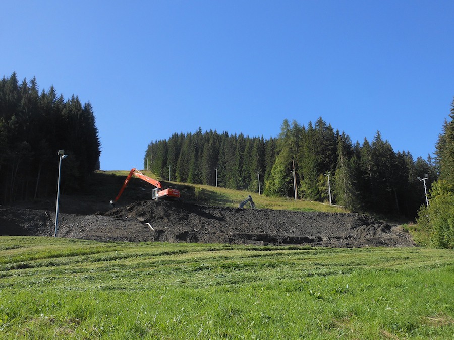

Travaux annexes
Les terrassements pour le tunnel à l'intersection des pistes « Jorasse » et « Nationale ». Certains socles du téléski de la Jorasse ont été détruits.
Vue de l'entrée amont du tunnel.

Je me demande pourquoi il y a une section rouge sur la gare amont mais pas á la gare aval??

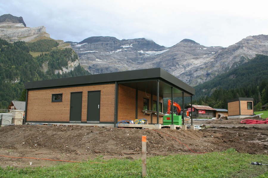

Gare aval
Le local qui abritera la billetterie ainsi que le poste de vigie ont été construits. Du côté de l'installation elle-même, il n'y a pas de changements.
Le nouveau local abritant les caisses (à gauche) et le poste de vigie (à droite).

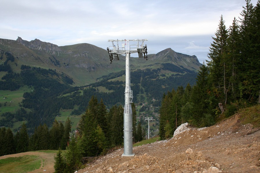

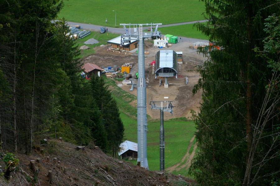

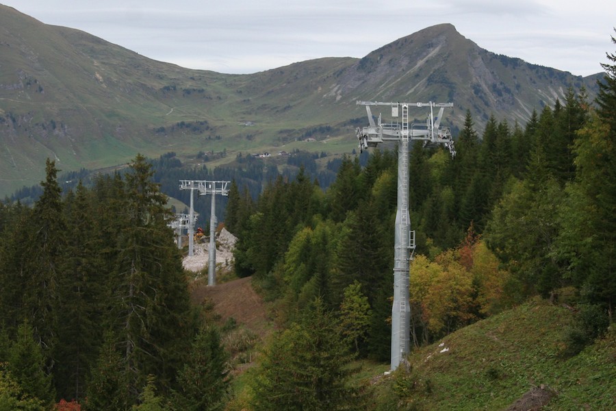

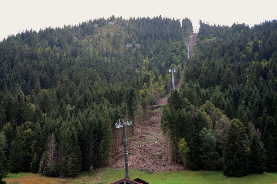

Ligne

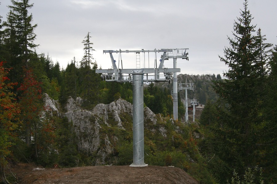

Comme indiqué par benbel, elle a été assemblée le 11 septembre par hélicoptère à l'exception des pylônes 3 et 4 qui avaient été installés auparavant à l'aide d'une grue (cf. mon précédent message) et du pylône 1 qui n'a pas encore été monté. On remarque que les pylônes 1 et 2 possèdent un revêtement différent, s'agit-il d'une protection thermique ? Certains pylônes de l'ancien télésiège sont entreposés au bord de la route du col de la Croix.
Vue d'ensemble du premier tronçon depuis la gare aval. On voit ici les pylônes 2 à 7.
Vue vers le bas avec les pylônes 2 et 3. On remarque devant la gare aval le socle du pylône 1 qui n'a pas encore été installé.

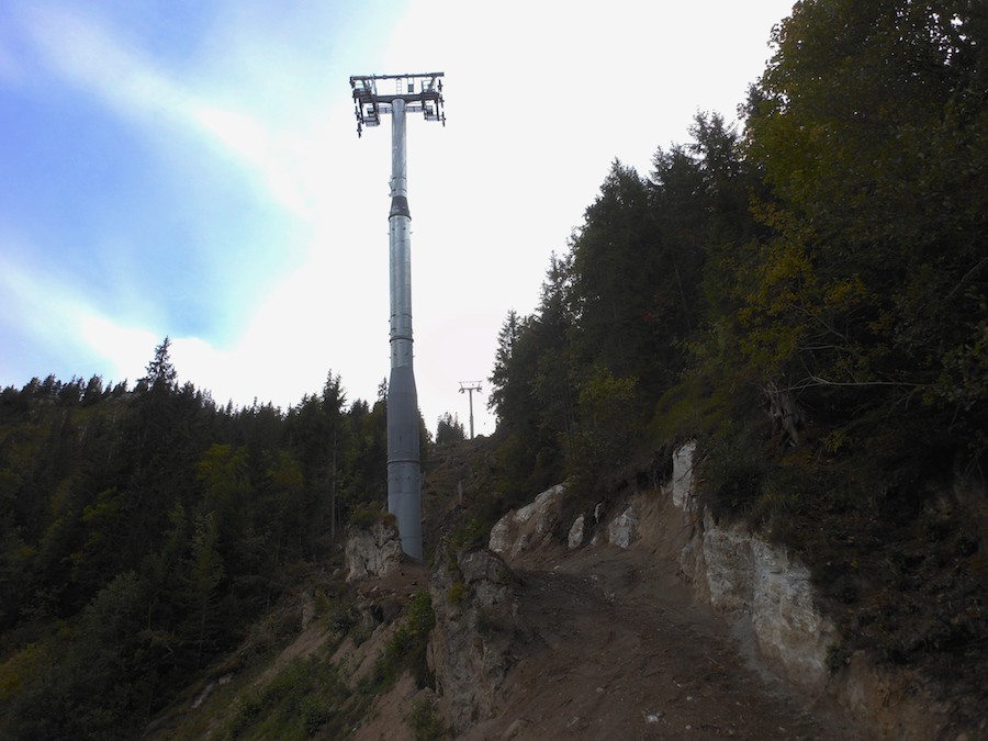

Les pylônes 4 et 5 sont situés dans une zone accidentée au-dessus de la route.
Les pylônes 7 et 8 se trouvent au niveau de l'arrivée de l'ancien téléski de la Jorasse.

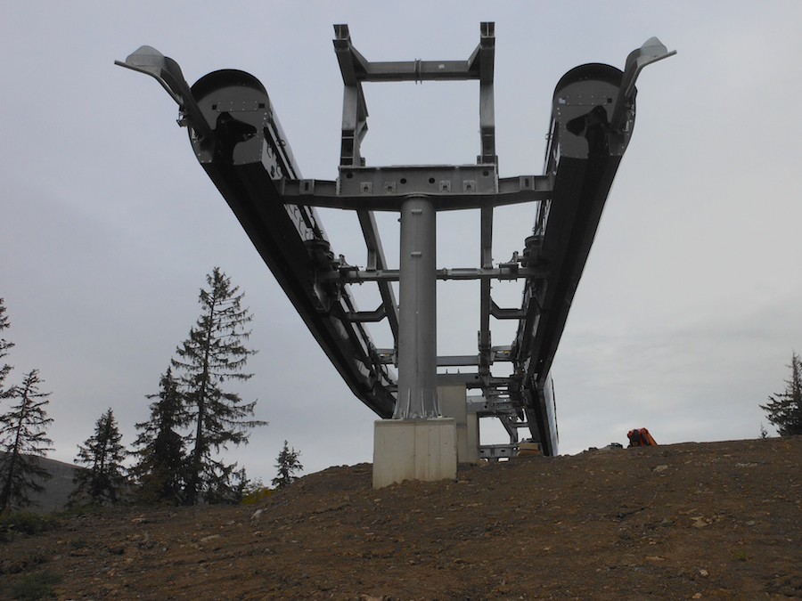

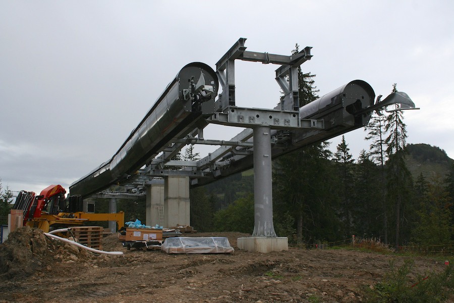

Gare intermédiaire

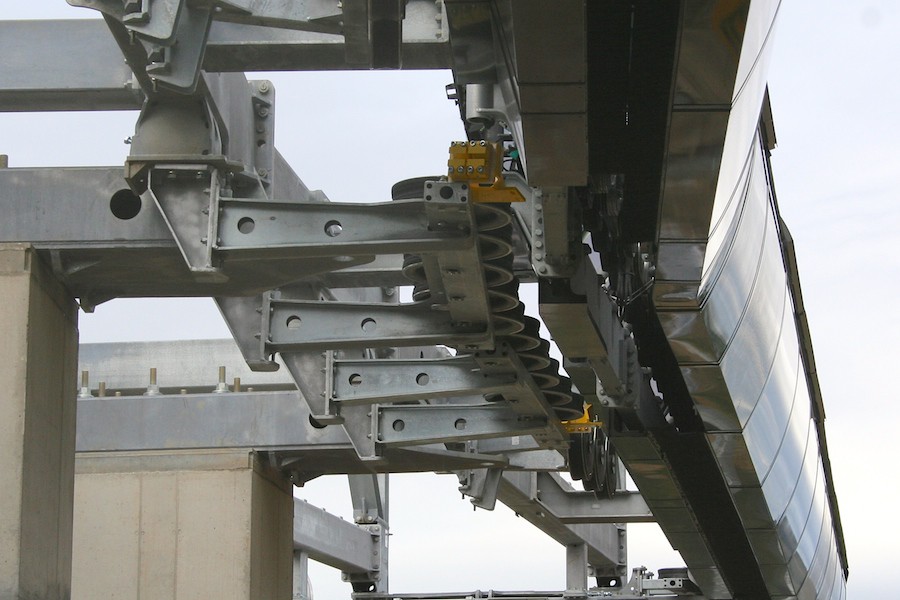

Le montage de la gare est bien avancé. J'ignore si une couverture plus complète sera installée ou non. Un petit chalet a été construit en face de la gare. Il servira peut-être de poste de vigie ou de poste de départ pour les compétitions.

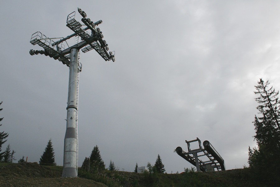

Le pylône 9, le dernier du premier tronçon, et la gare intermédiaire.
La gare avec au premier plan le ralentisseur côté aval.
Gros plan sur les galets de déviation côté montée.
Vue de la face amont de la station.

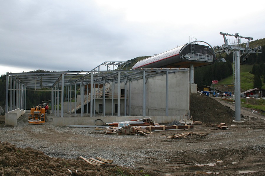

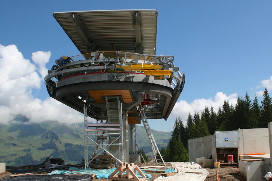

Gare amont

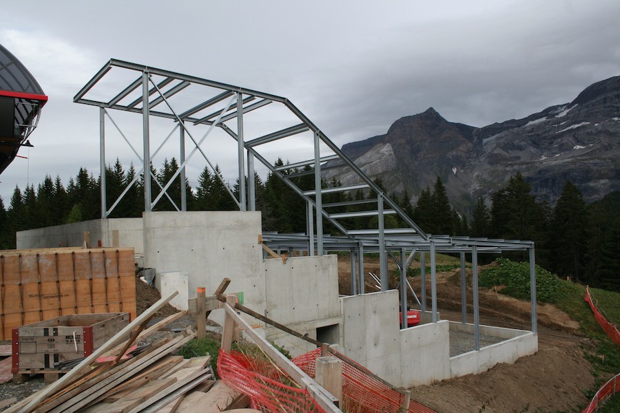

Le montage de la gare est achevé. La structure couvrant le garage est en cours de montage. Le garage lui-même n'est par contre pas encore installé. Certains éléments ont été livrés et sont entreposés sur le chantier.

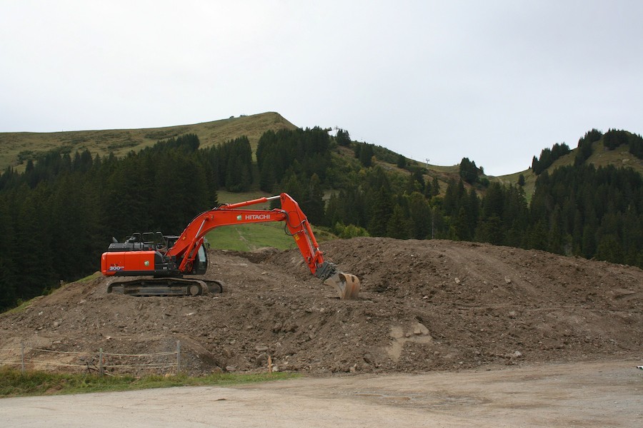

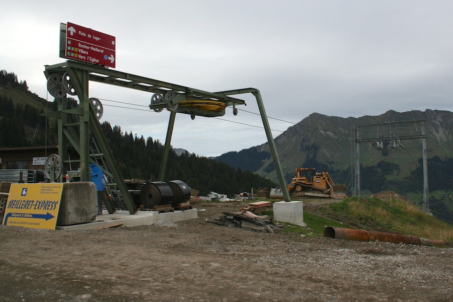

La gare amont du téléski de la Ruvine a été montée à son nouvel emplacement. Des terrassements sont en cours sous l'ancienne ligne du TSF2 Mazots - Meilleret, sur le bas de la piste du Meilleret - Mazots. Ils permettront d'installer un tapis roulant ou un téléski à câble bas. Ceci devrait permettre d'augmenter légèrement l'attrait du Meilleret pour les débutants et ainsi avoir une maigre compensation de la fermeture d'Isenau.
Vue de profil de la gare et du pylône 14.
La structure couvrant le garage en cours de construction.
Vue depuis le côté montée avec le garage et la gare.
Les terrassements en cours pour la nouvelle piste pour débutants
La fin de la ligne du téléski de la Ruvine avec la gare amont à son nouvel emplacement. Le câble a été remis en place.

Très étonnante ces structures entre les deux lanceurs de la gare intermédiaire. On dirait que c'est pour à terme mettre une couverture complète...

Je pense que cette structure est faite pour l'éclairage nocturne(la piste olympique est éclairée). Sinon ce qui m'a étonné moi, c'est la couleur du pylone 2, je pense que c'est en rapport avec l'environement?

Je ne vois pas les boucles en acier coulées dans le béton au sommet des plots de décâblage.
Y a-t-il des inserts à filetage intérieur pour y fixer provisoirement des anneaux de levage? Si oui, cela ne pose-t-il pas de problèmes de contamination des filetages malgré les bouchons?
Je précise que je ne suis pas au point pour ce type de RM, faut que suive d'urgence un cours de rattrapage!!!!! :)
