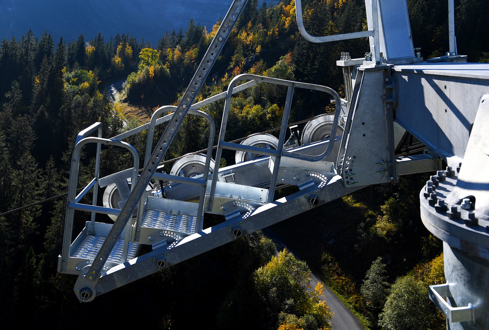

En gare intermédiaire, le montage arrive au bout. On remarque que des escaliers métalliques ont été installés pour pouvoir monter sur la gare :

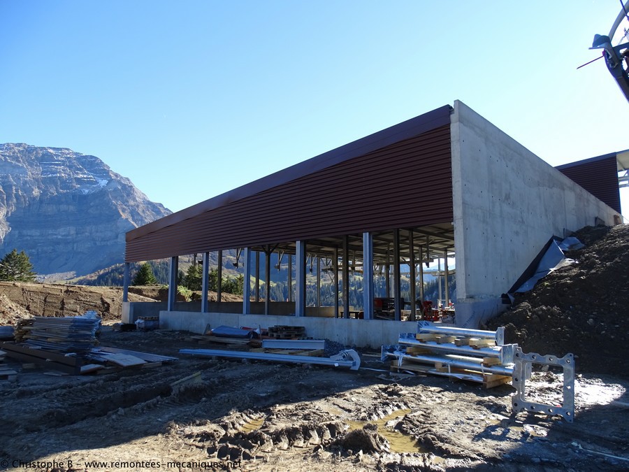

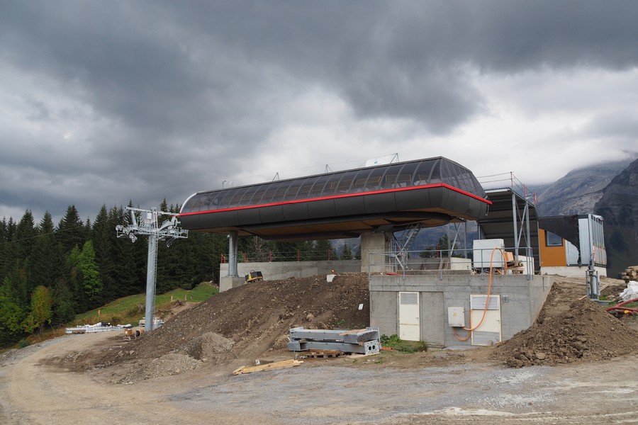

En gare amont, le poste de vigie a été installé. La construction du garage continue, le toit commence à être recouvert :

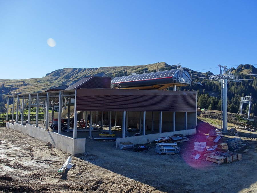

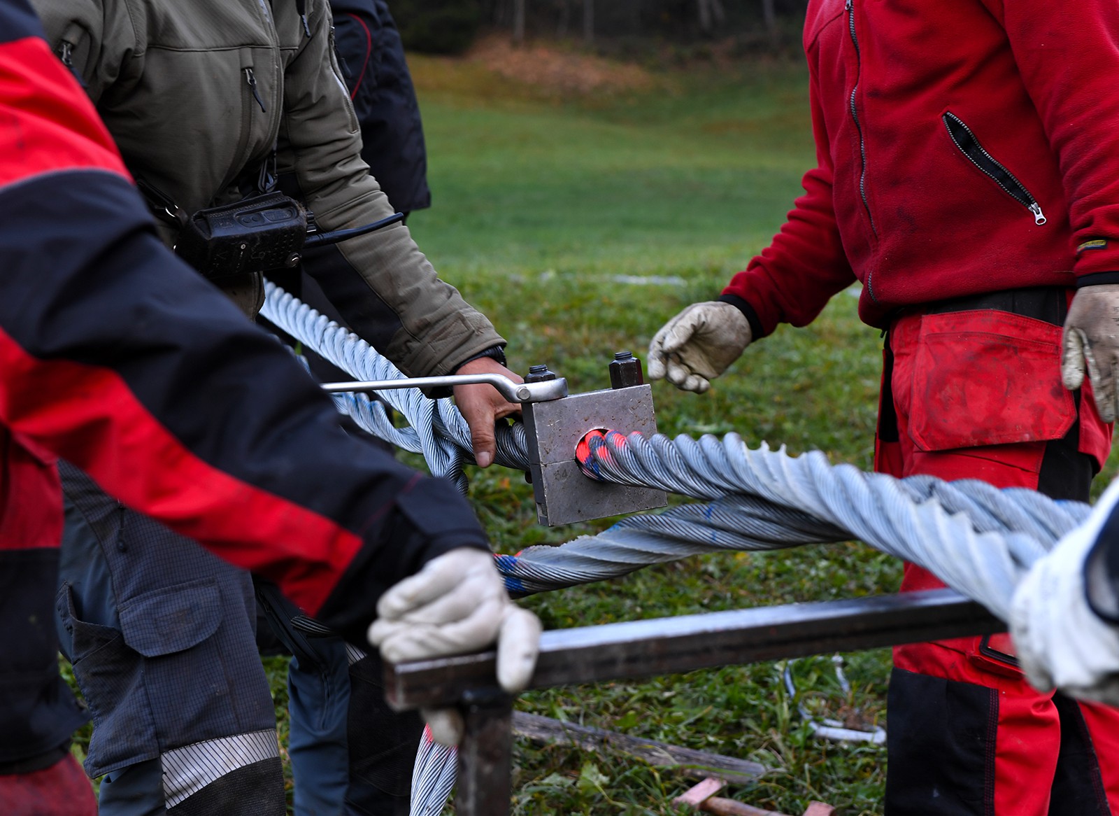

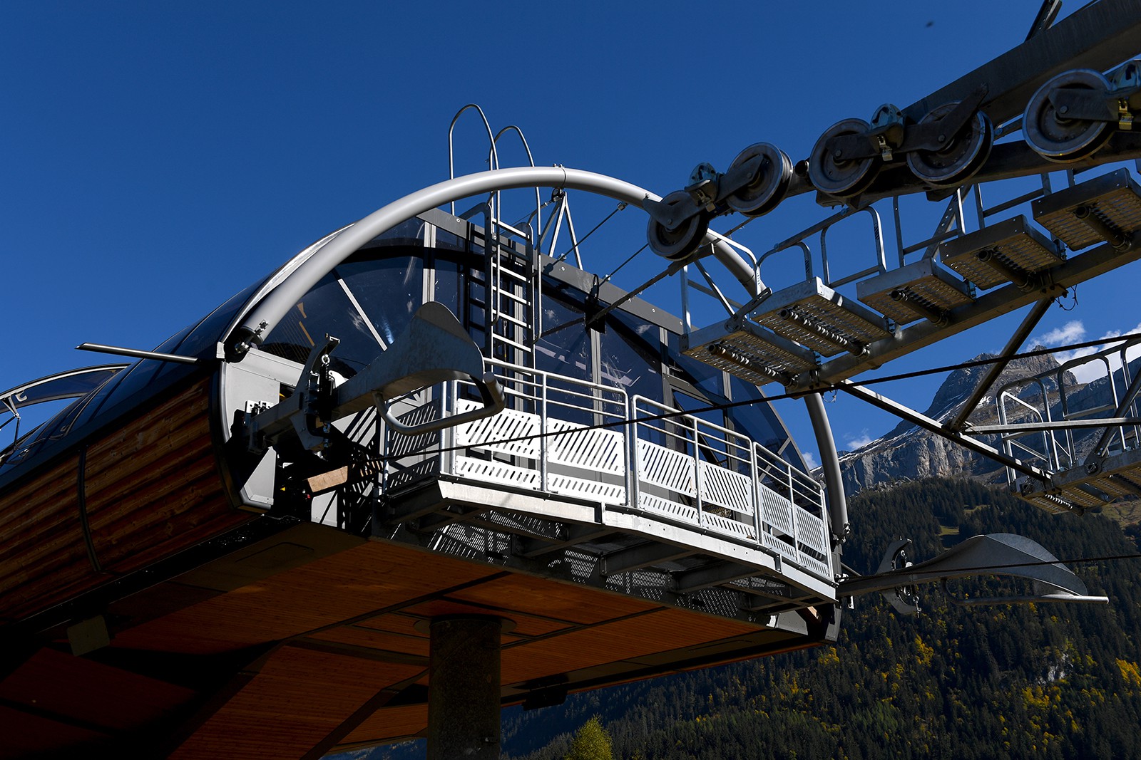

Quelques nouvelles du côté des Diablerets, l'épissure du câble est en cours, le garage en amont est en cours de montage. Pas encore de cabines mais elles ne devraient pas tarder à arriver.
Gare amont vue latéralement
Vue de trois quarts
Multix et jeu de lumière avec le soleil
Montage des façades du garage des cabines
Les rails de stockage des cabines sont en train d'être posés
Vue sur le garage et la gare amont du TCD10

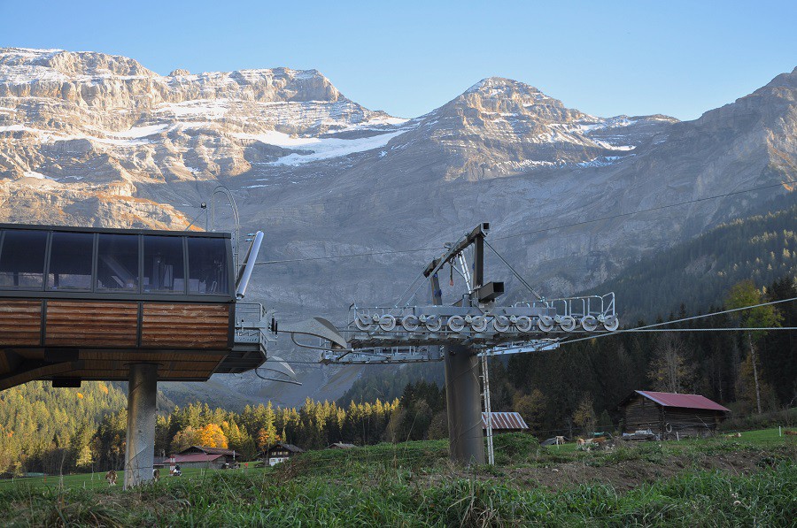

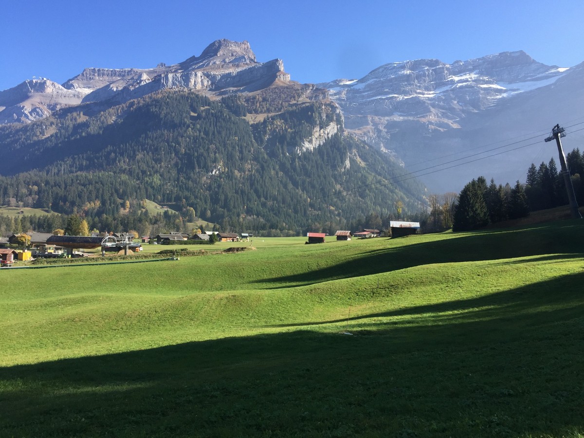

Gare aval et bas de la ligne
En aval, le pylône 1 qui n'avait pas encore été monté est maintenant terminé. Il me semble que l'épissure n'a pas encore été commencée. Elle se fera (ou s'est faite ?) entre les pylônes 1 et 2 et sera (d'après les indications de l'exploitant sur Facebook) réalisée le 18 octobre. Les quais sont en cours de construction.
Le pylône 1, juste devant la gare, avec l'imposant massif des Diablerets à l'arrière.
Le début de la ligne. Peu après le pylône 1, le câble est amené au sol pour permettre l'épissure. On distingue les reprises de tension qui ont été installées de chaque côté. Le pylône 2 est décâblé côté descente dans ce but.
Vue depuis le haut sur les pylônes 1 et 2. Les brins de câble préparés pour l'épissure sont bien visibles.

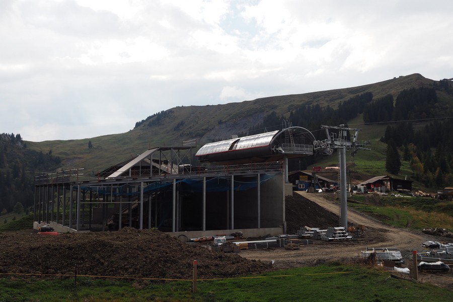

Vue depuis les Mazots du début du deuxième tronçon et de la gare intermédiaire.

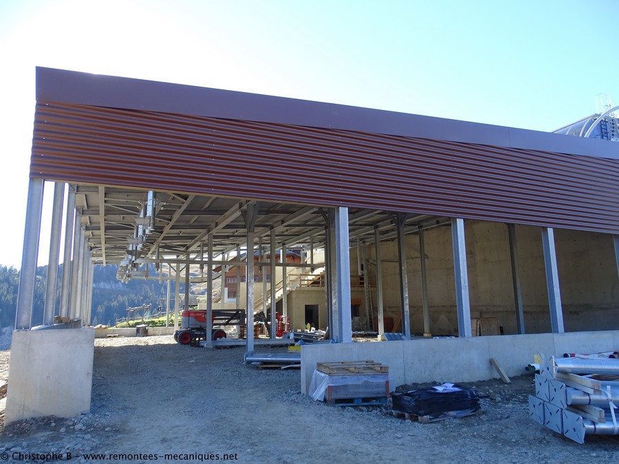

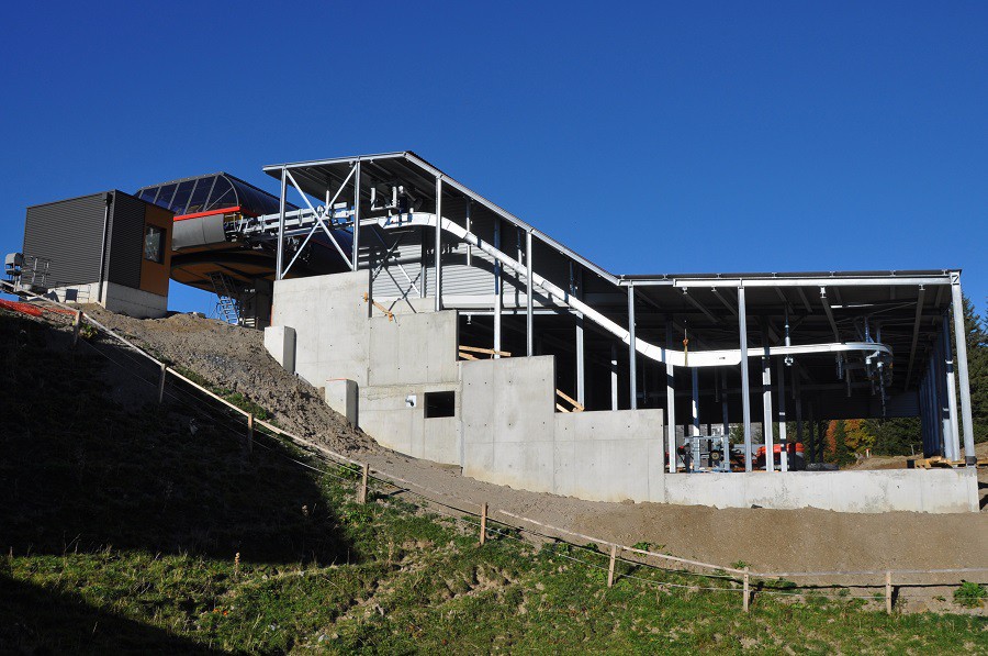

Vue de la face sud du garage. Le convoyeur reliant la gare au garage est en cours de montage. On remarque le nouveau poste de vigie à gauche.
Quelques pinces (déjà montées sur leur suspente) ont été livrées.

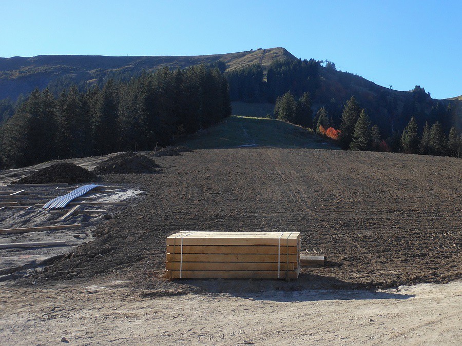

Travaux sur les pistes
Le tunnel à la Jorasse est à peu près achevé, comme on peut le voir sur ces photos qui montrent de façon très détaillée l'avancement actuel du chantier. L'aménagement de la piste Nationale dans le virage du Rachy est terminé et les filets de protection ont été installés. Aux Mazots, la bosse qui se trouvait à la fin de la piste Meilleret - Mazots a été nivelée pour rendre la piste plus adaptée aux débutants. Le tapis roulant devrait être installé prochainement, probablement le long du bord sud de la piste.
L'élargissement réalisé pour la piste Mazots - Vioz dans le virage du Rachy.
Les terrassements réalisés juste au-dessus des Mazots pour la création d'une zone pour débutants. Le tapis roulant sera probablement installé à gauche sur l'image.

L'épissurage a été achevé aujourd'hui. Le câble a été remis au pylône. Je prendrai une photo demain.

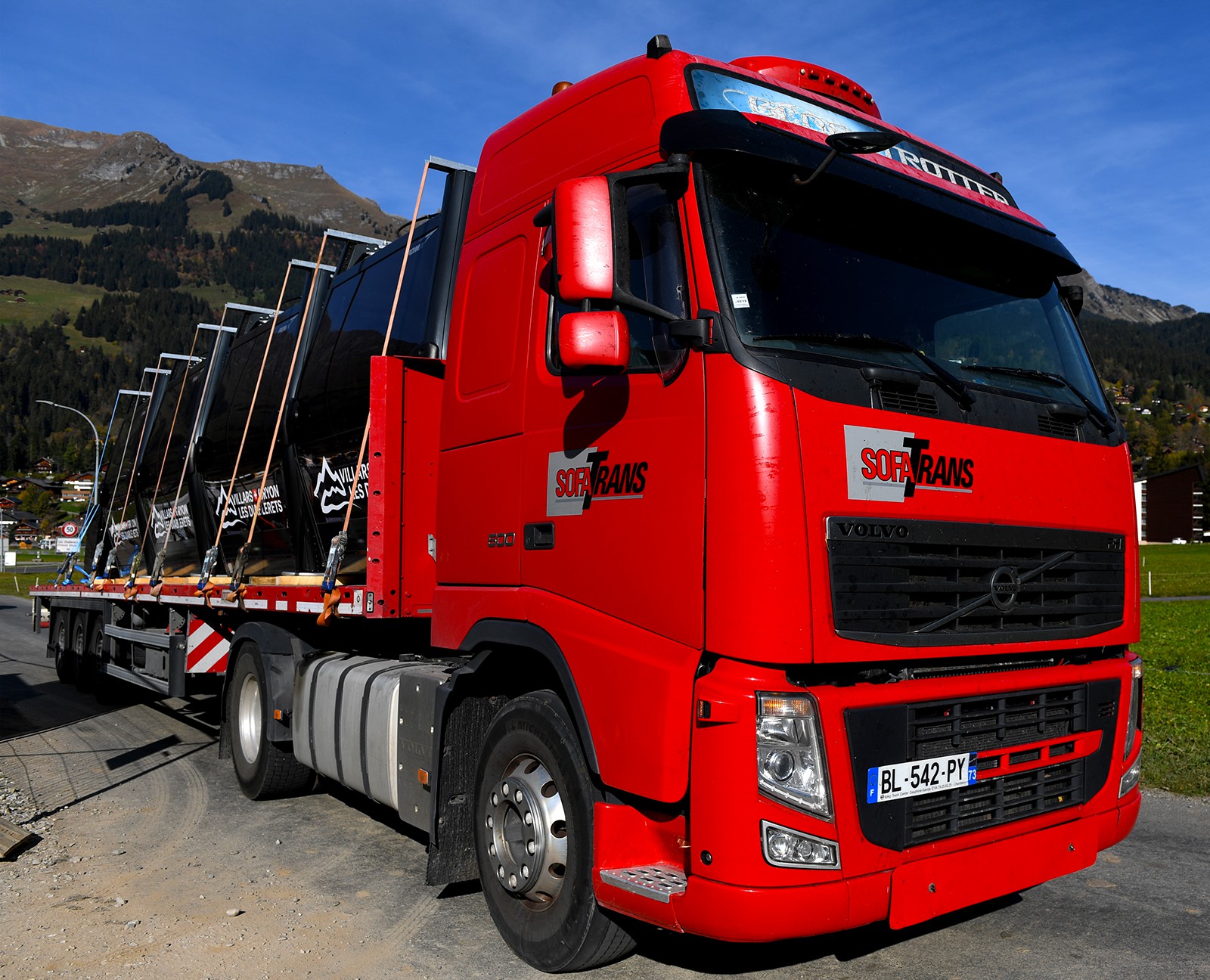

Cabines 16, 10 et 15 en G3
G3: Gare motrice amont fixe située aux Mazots.

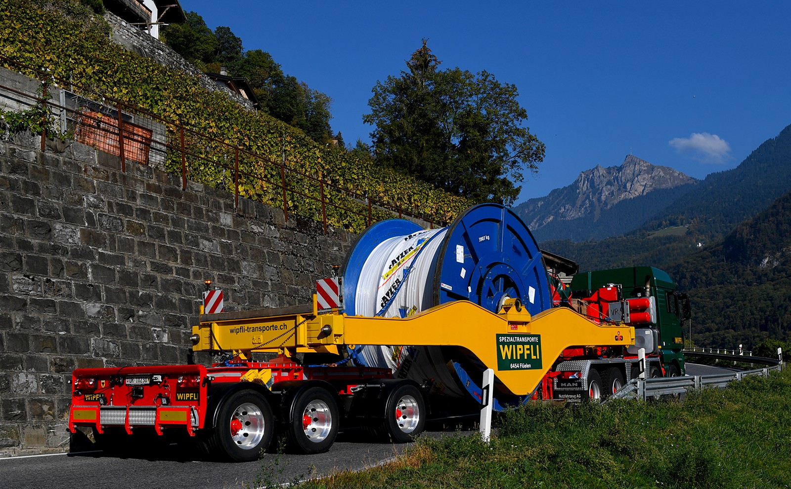

Transport du câble porteur-tracteur
Câble porteur-tracteur de Fatzer SA, Romanshorn. Type STABILO 6×36 WS (Warrington Seale) avec âme thermocompactée en polypropylène (PP), diamètre nominal 52 mm, pas de câblage nominal 376 mm (production), longueur nominale livrée 4800 m, masse nette 47307 kg. Diamètre de la bobine 380 cm (flancs). Convoi du transporteur Wipfli AG vers le début du col des Mosses, véhicule tracteur MAN T6X53.540 10×4, remorque à direction électro-hydraulique de Georg Kraemer Fahrzeugbau GmbH & Co. KG et berceau de chargement ajustable en largeur de GIPO AG (Gisler Power).
Le véhicule d'accompagnement de tête du convoi exceptionnel n'est pas visible sur la photo.

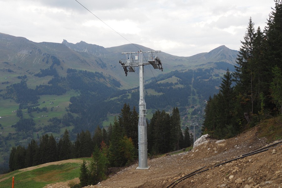

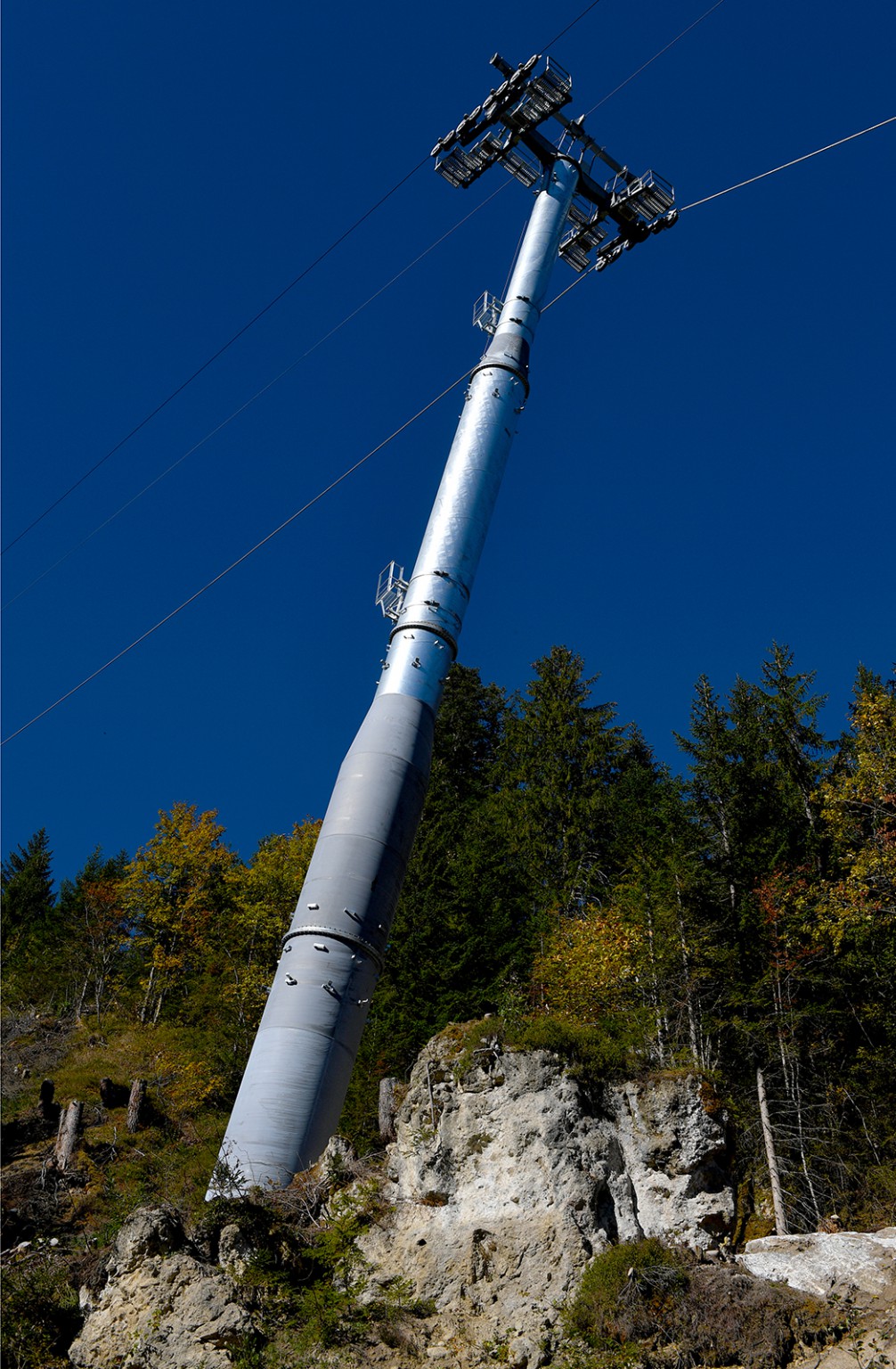

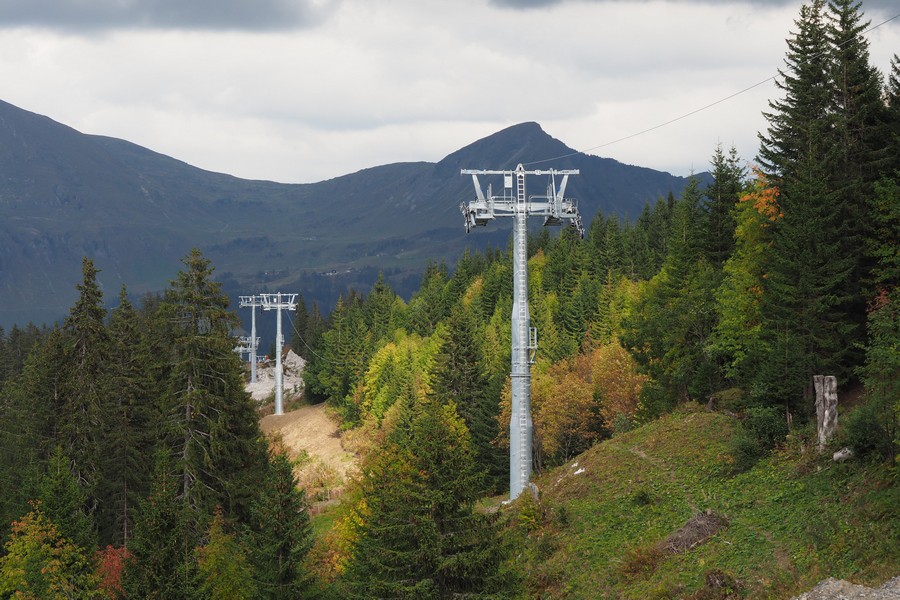

Tête de pylône

P4 durant le déroulage du câble porteur-tracteur
Câble porteur-tracteur tiré en montée côté droit.
Tête du pylône P4 durant le déroulage du câble porteur-tracteur

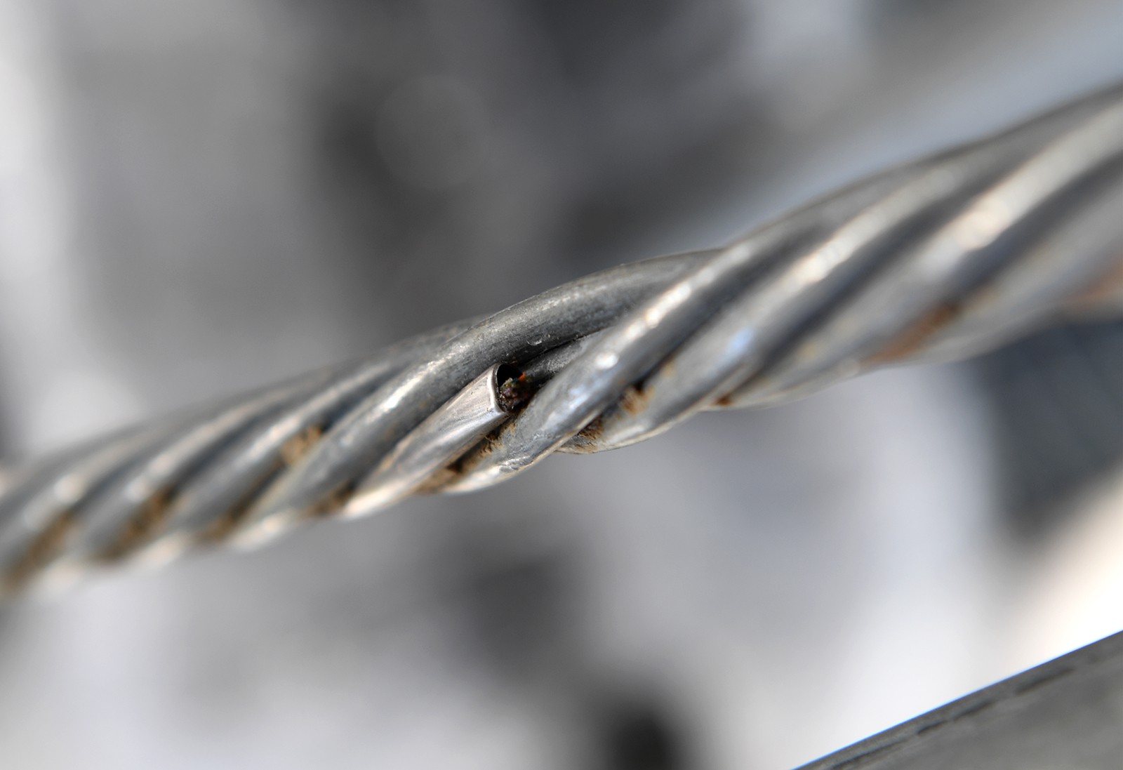

Réalisation de l'épissure du câble porteur-tracteur
Epissure réalisée par deux spécialistes de Fatzer AG (fabricant du câble) assistés par du personnel de von Rotz & Wiedemar AG (sous-traitant assurant notamment le montage mécanique des gares G1 et G2 ainsi que celui des ouvrages de ligne) et de Télé Villars-Gryon-Diablerets SA (TVGD SA, exploitant de l'installation).

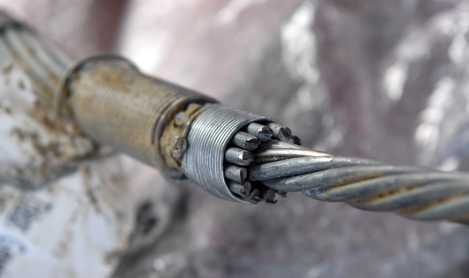

Cable télécom: Ligature d'extrémité
Ligature d'extrémité de l'une des deux sections de câble télécom, à l'état brut avant raccordement. Ce qui semble être un fil un peu plus clair et brillant est le tube avec les fibres optiques. Il y a deux segments de câble télécom: un entre la G1 et la G2 et un entre la G2 et la G3.
Cable télécom: Extrémité du tube avec fibres optiques
Extrémité du tube avec les fibres optiques avant l'exécution des terminaisons.

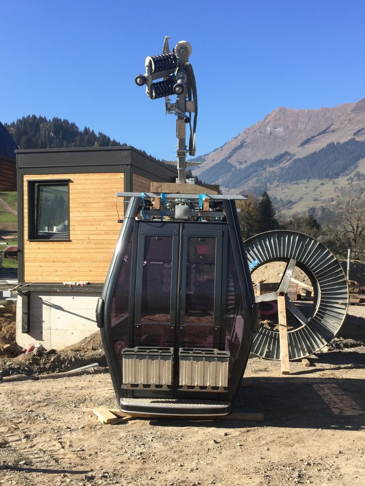

Détail cabine 16
Design très classe et finition soignée.

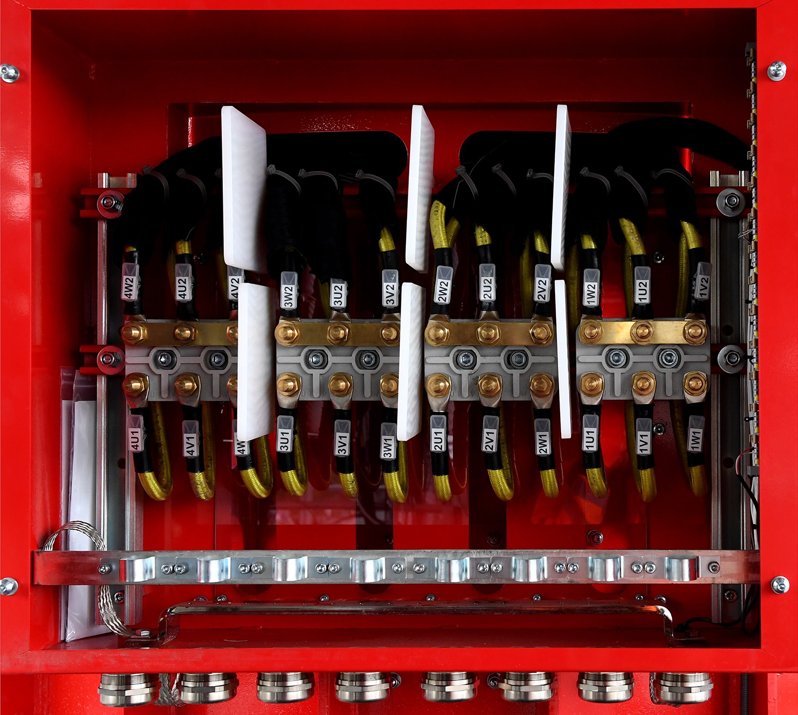

Boîte à bornes du moteur à entraînement direct
Borniers pour le raccordement des câbles du moteur d'une puissance de 794 kW (courant total par phase: 1570 A). Les quatre bobinages branchés en étoile sont indépendants et chacun d'entre eux est raccordé à son propre convertisseur de fréquence individuel refroidi à l'eau gylcolée. A droite est monté le bornier auxiliaire pour les sondes de mesure analogique de température des bobinages du stator et du roulement inférieur.
