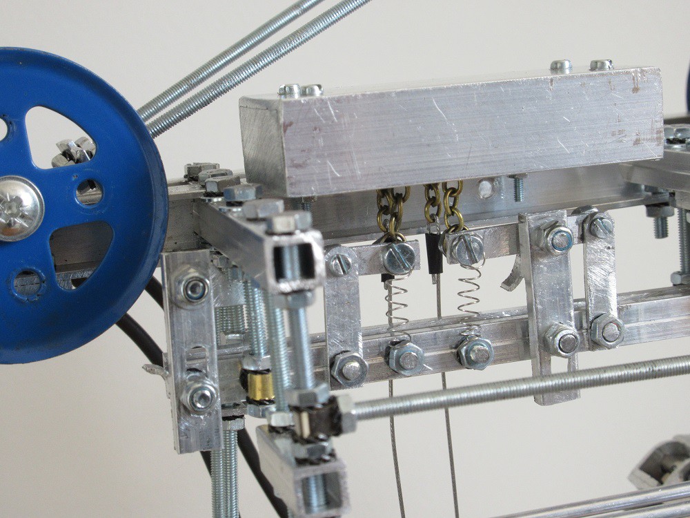

et enfin détail sur le déclencheur, il est non fonctionnel mais il y a tout de même quelques pièces mobiles activables via la poignée à l'arrière du teleski.
n'hésitez pas à me poser des questions pour plus de détails si vous le souhaitez.

Peux-Tu nous mettre une photo du déclencheur de plus près ?

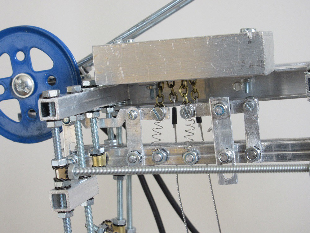

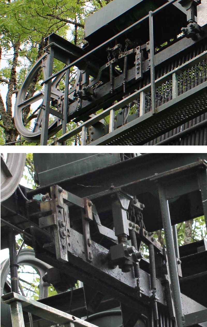

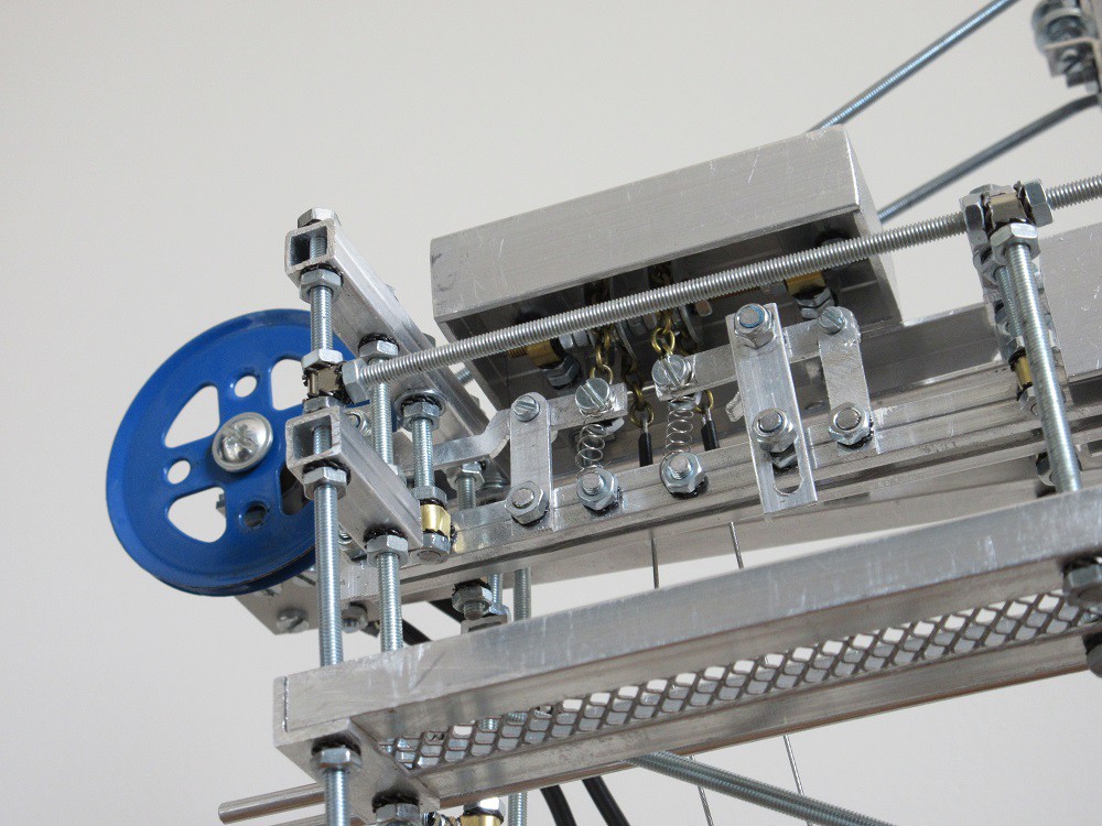

Une fois convaincu que je ne pourrai pas garder le caractère débrayable des perches, j'ai au moins voulu rendre certaines parties mobiles du déclencheur. C'est tout de même très simplifié.
Je me suis basé sur les 2 clichés suivants :
L'objectif était que le passage de la perche puisse faire bouger les éléments via le galet de la pince. Malheureusement, la perche étant trop légère par rapport au rappel des différents ressorts (issus de stylos billes), celle-ci préférait sortir du rail plutôt que de faire se lever ou baisser les 2 ciseaux. Donc seconde désillusion: le mouvement du double déclencheur ne sera même pas automatique.
Voulant tout de même profiter des différents éléments fabriqués, j'ai relié les ciseaux à la grande poignée à l'arrière du téléski. en regardant les photos et en suivant les différents câbles, je me suis d'ailleurs dit que cette poignée devait servir pour le déclenchement manuel d'une perche donc finalement ma reproduction ne sera pas trop éloignée.
quelques clichés de plus près ainsi qu'une petite vidéo pour voir le petit mécanisme en action.

Concernant les matériaux et leur provenance, en effet, tout le monde a reconnu les 3 poulies bleus Meccano, çà a été les premiers éléments que j'ai récupéré et la base de ce projet. En revanche ce sont les seuls éléments Meccano, tout le reste vient essentiellement de grande surface de bricolage, a part le moteur qui est un modèle réducté (taux de réduction 231:1) acheté sur internet.
La très nombreuse visserie (tige filetée, vis, écrou, rondelle) est majoritairement du 3mm. il y a du profilé alu plat, carré (7.5mmx7.5mm), différentes cornières alu, du tube alu 3mm, du tube acier 10mm et 25mm, du câble électricien noir 2.5mm² et beaucoup de dominos électricien coupés en 2 pour pouvoir relier perpendiculairement 2 tiges filetées par exemple. Il y a aussi un peu de récupération diverse : chainettes provenant de petit bijou fantaisie, ressort stylo bille, ...
Le câble entre le déclencheur et la poignée arrière est du fil d'acier gainé que l'on trouve au rayon pêche de grande surface de sport. J'en ai beaucoup utilisé pour la poulie flottante que je vous présenterai dès qu'elle sera finalisée.

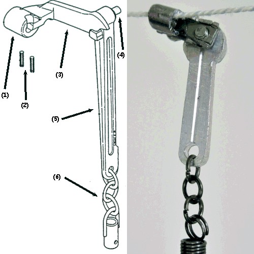

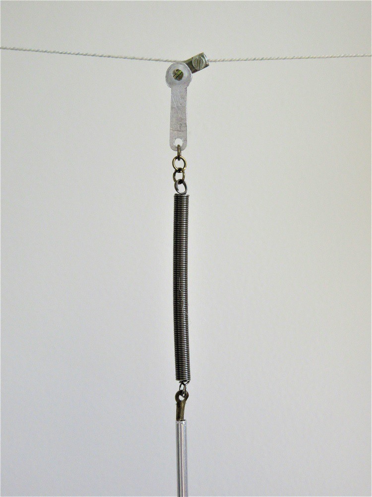

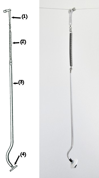

suite de la présentation : la perche.
sur ce modèle de téléski, il s'agit de perches débrayables et télescopiques.
je me suis appuyé sur cet article (https://www.remontee...ent_rm/tk_2.php) de ce forum pour tout d'abord comprendre le fonctionnement et ensuite tenter de reproduire une perche assez fidèlement.

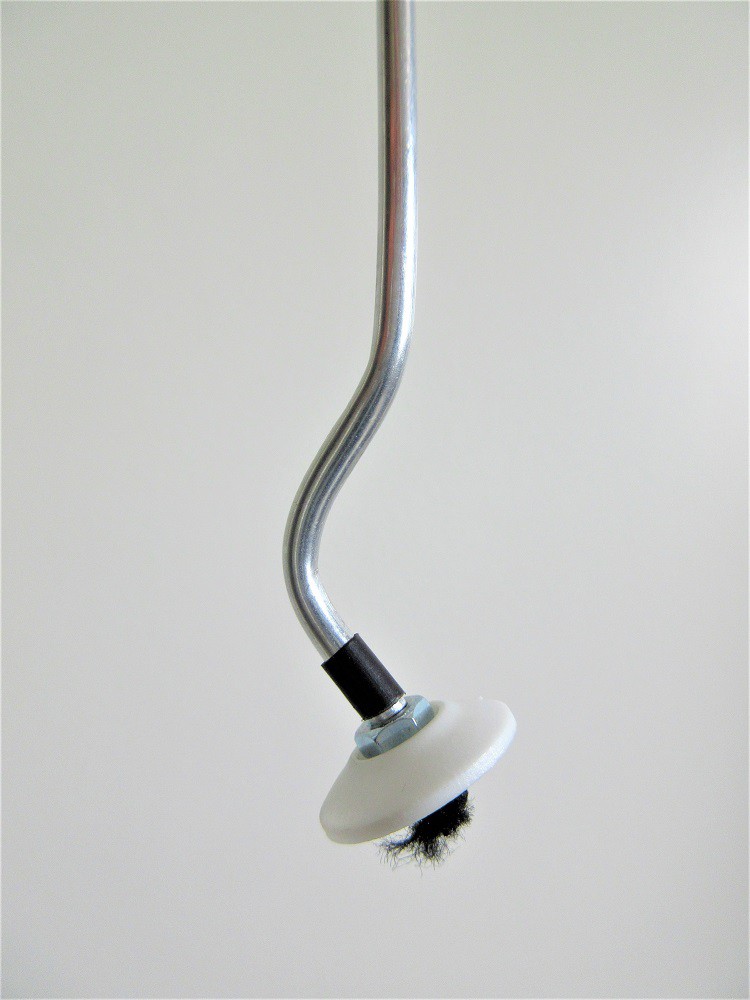

Longtemps j'ai cru pouvoir reproduire la fonctionnalité du débrayage et la perche a donc été réfléchie pour le permettre. J'ai essayé d'y mettre tous les éléments, on y retrouve donc :
l'attache débrayable à base d'un domino d'électricien,
le levier et les anneaux de sustente
le ressort freiné ... qui en fait n'est pas freiné : c'est juste un ressort dans mon cas
la canne télescopique .. qui en fait est réellement télescopique
la sellette : il s'agit d'une rondelle en plastique qui je trouve a la bonne forme. Le soucis est que je n'en n'ai que 5 et que je ne me rappelle plus du tout où j'avais récupérer çà.
quelques petits clichés comparatifs:
Et deux photos de détails:
Pour revenir sur la fonctionnalité télescopique, au début je comptais faire coulisser de la corde à piano de 2mm dans du tube alu de 3 mm, le soucis état que je ne voyais pas comment faire le rappel. j'ai donc opté pour une autre solution : j'ai utilisé du fil élastique de 2mm vendu en mercerie au mètre et garder le tube alu extérieur de 3mm. L'effet est plutôt pas mal je trouve. j'ai essayé de filmer un essai :
Ce proto étant validé il ne me reste plus qu'à le reproduire quelques fois, mais j'avoue ne pas être trop motivé par cette tâche et préfère avancer sur d'autres points : en particulier la poulie flottante qui sera le sujet du prochain post.

L'arc boutement du domino à cette échelle suffit pour l'adhérence de la pince sur le câble, par exemple pour passer dans les différentes poulies ?
#18 L'utilisateur est hors-ligne   Guile
  • Messages : 8
  • Inscrit(e) : 01-mai 18
Posté 17 mai 2018 - 21:45
Merci à tous, mais je tiens à bien rappeler comme je l'ai dit dès le premier post, au risque de vous décevoir, que même si c'était mon souhait de départ, les perches ne sont finalement pas débrayables. :(
Quand je disais que sur ce modèle de téléski, il s'agit de perches débrayables et télescopiques je parlais de l'original et non de ma reproduction.
D'ailleurs, sur la photo de détail du haut de la perche on voit bien qu'il y a 2 vis sur le domino : une, à gauche, pour maintenir le levier et celle de droite pour fixer le domino sur la ligne.
En fait, quand j'enlève cette seconde vis, la perche tient bien grâce à l'arc-boutement sur le câble. la perche passe bien la poulie flottante. Je n'ai pas encore de pylône fonctionnel donc aucune poulie intermédiaire entre les 2 gares pour tester d'autres passages de poulie.
Ensuite, la perche arrive en gare, fait bien le tour de la grande roue motrice, et le galet vient bien se positionner sur le rail de la gare pour relever la perche qui se débraye bien, elle avance de quelques centimètres puis c'est tout, en fait la perche ne descend pas jusqu'au bout du rail de la gare. Je pense que mon rail n'est pas assez incliné vers le bas (et çà je ne peux plus le changer maintenant) et que la perche est peut-être trop légère. En plus, et surtout, il y a trop de frottement car mon galet de la perche (item n°4 sur la deuxième photo de comparaison) est un bout de plastique fixe sur la vis qui frotte sur le rail et non un roulement ( trop petit à cette échelle)
Donc la solution est de remettre la vis de fixation de la perche pour pincer le câble et on revient à un teleski fixe malheureusement. Mais j'avoue m'en satisfaire pour le moment.

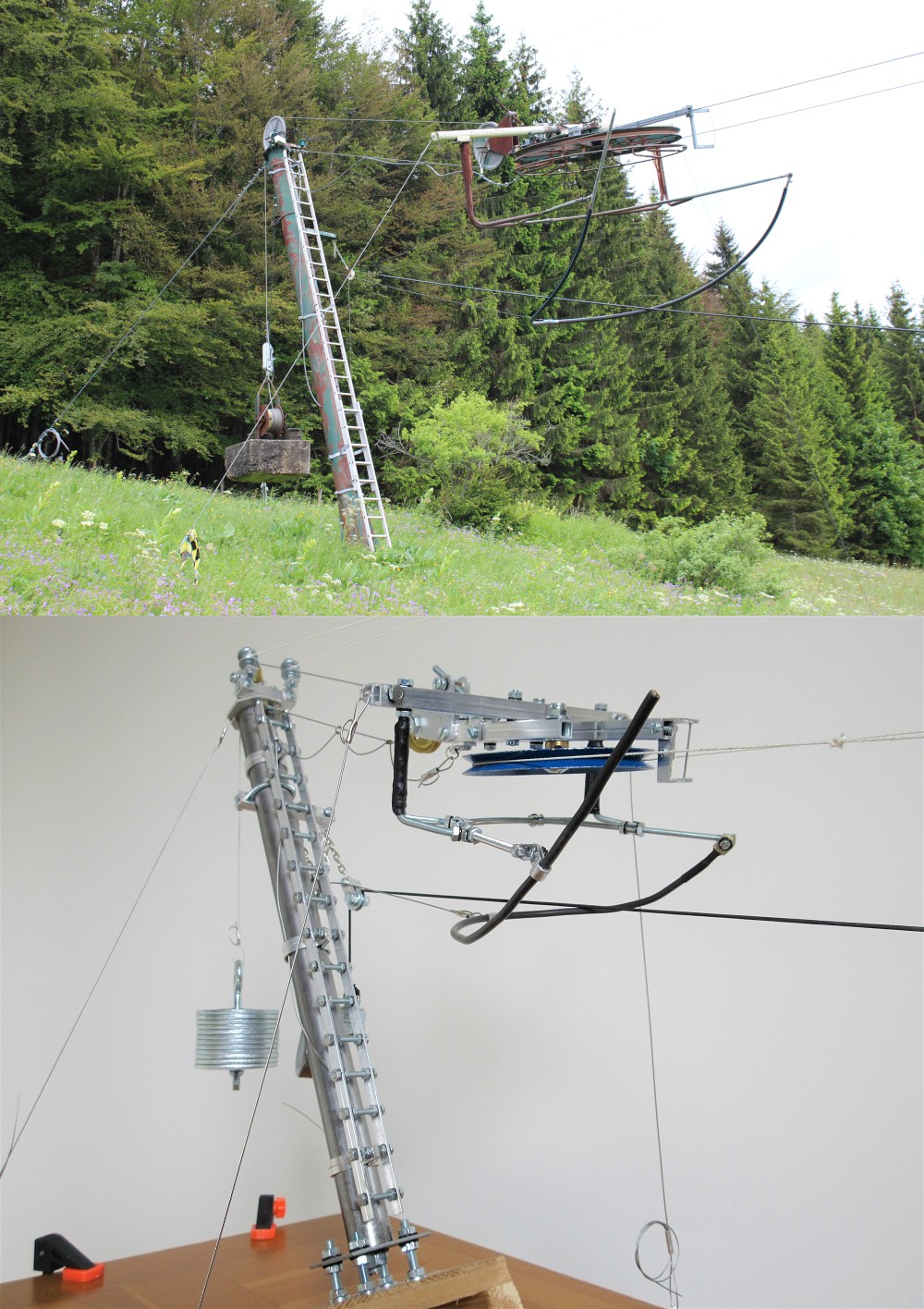

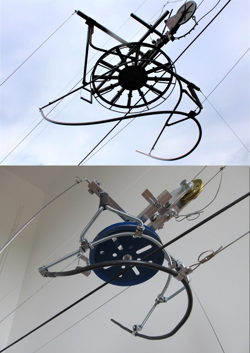

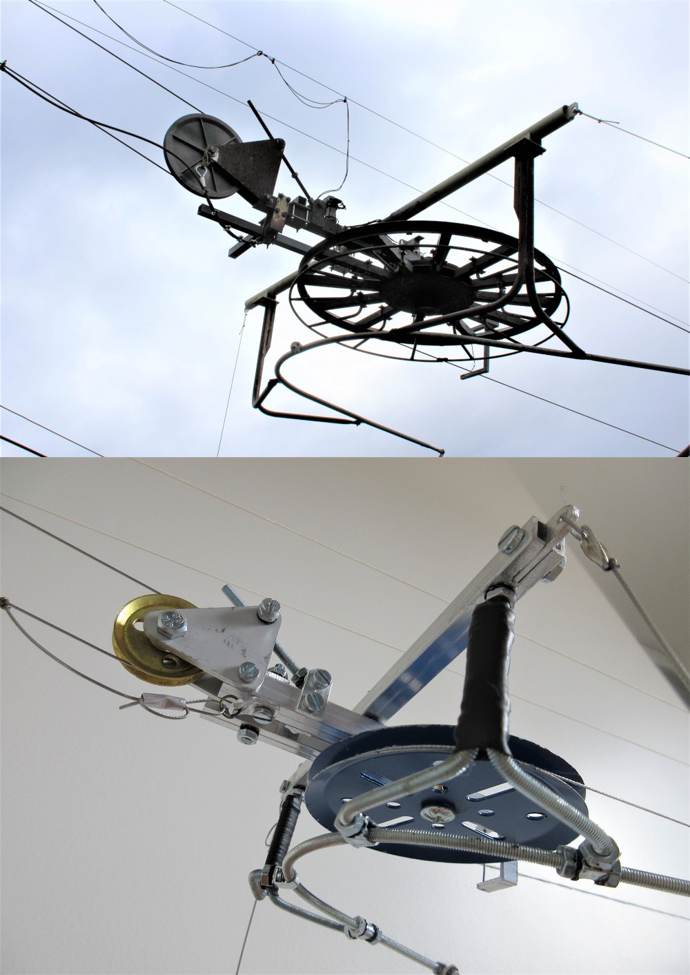

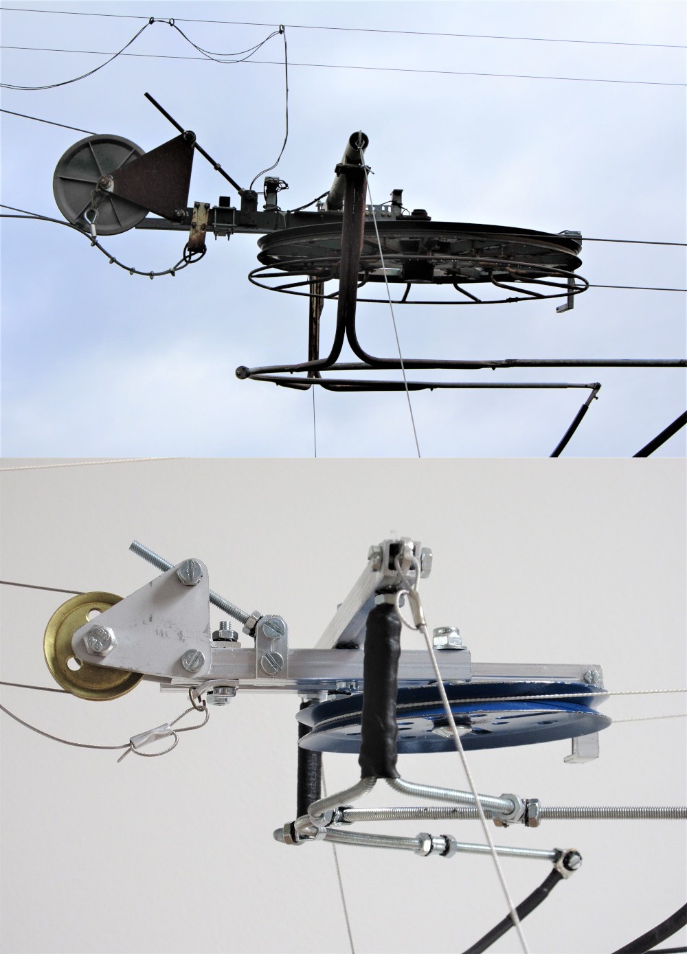

Pour la poulie, je me suis également appuyé sur les clichés que je suis allé faire sur place.
Le grand intérêt de faire la miniature d'un téléski est de comprendre le fonctionnement de cette machine qui pour moi jusqu'à là ne me permettait juste qu'à me monter en haut d'une piste. Je regarde désormais d'un autre œil toutes ces remontées.
Pour en revenir à la reproduction de la poulie, la conception et matériaux sont les mêmes que pour la gare : poulie Meccano, visserie en 3mm, divers profilé alu et fil d'acier gainé.
Ci-dessous les clichés de comparaison réel/maquette.
Pas toujours très simple de retrouver les mêmes angles de vues sur la reproduction :
détail sur les poulies maisons à bases de profilé carré et rondelles :
J'ai eu quelques soucis avec la perche qui venait se bloquer de temps en temps, avec quelques petits réglages supplémentaires au niveau des câbles de tension tout s'est réglé.
Petit bonus avec la vidéo du passage de la perche dans la poulie. Il s'agit d'un montage temporaire donc tous les câbles ne sont pas forcément réglés finement.
Pour information, c'est à la vitesse maximale du régulateur. Vous en pensez quoi ? c'est assez rapide ? Trop rapide ? j'ai un peu de mal à me rendre compte.

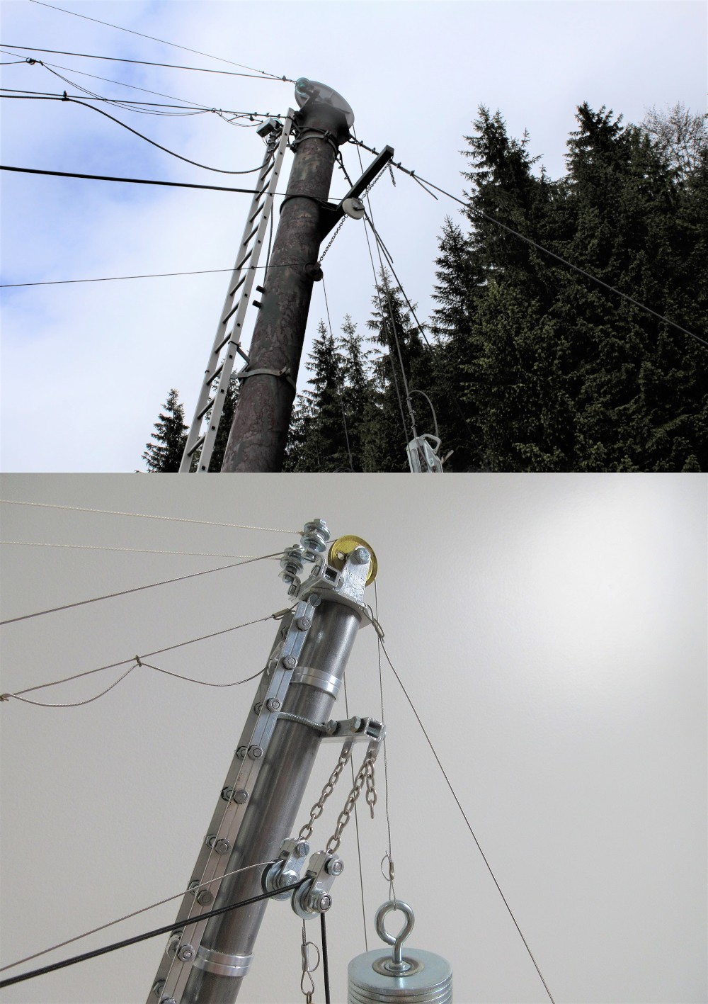

J'ai donc la gare, la poulie, la ligne avec une perche, on peut alors s'attaquer au premier pylône. Là en revanche, il n'est pas terminé, et je ne sais pas si je l'ai déjà dit mais je suis très lent dans la conception/fabrication, donc il va falloir patienter. Pour garder cette discussion toujours active, je n'attendrai pas que le pylône soit terminé pour le présenter mais je vous ferai suivre pas à pas sa réalisation.
