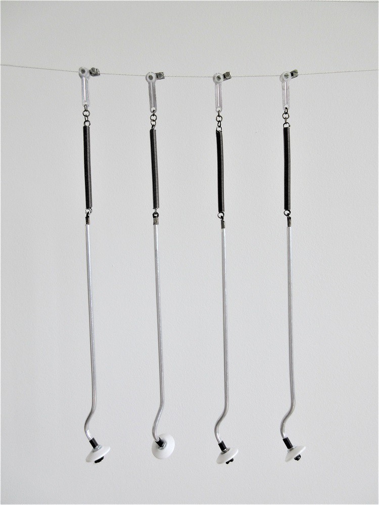

Le reste avance très peu en ce moment. Avec les beaux jours qui arrivent je profite plus de l'extérieur que de rester à l'atelier. J'ai tout de même fait 3 nouvelles perches, ç'est pas très agréable de faire plusieurs fois la même chose mais çà augmentera le débit de la remontée.

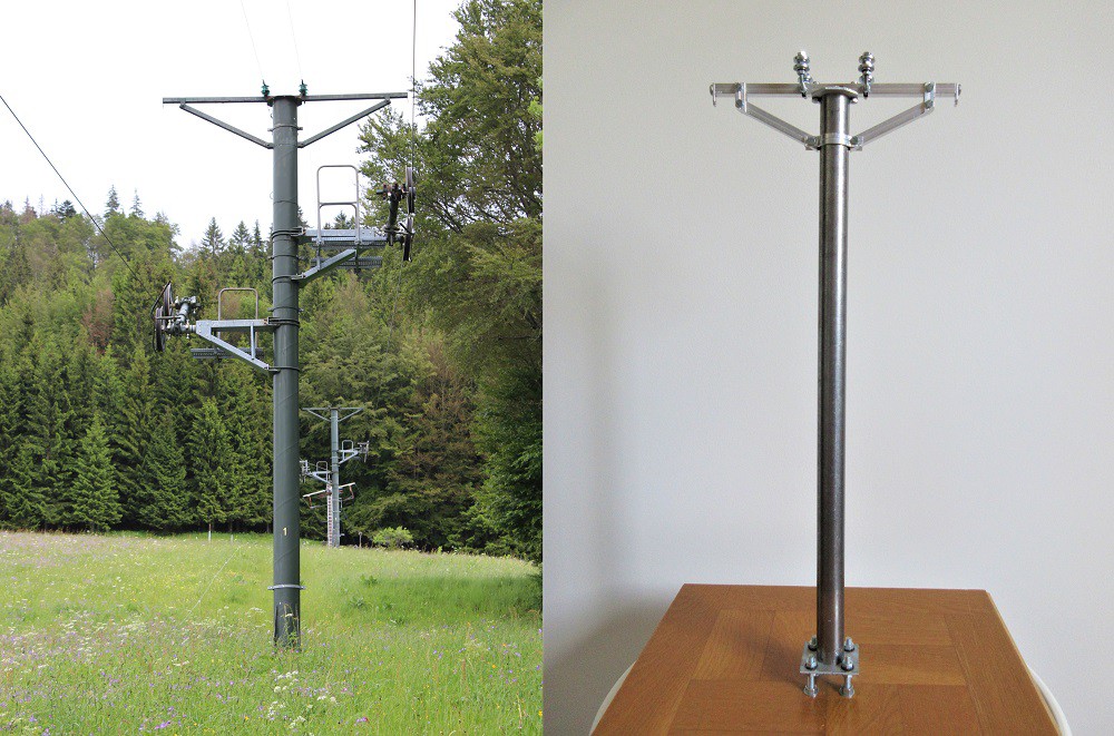

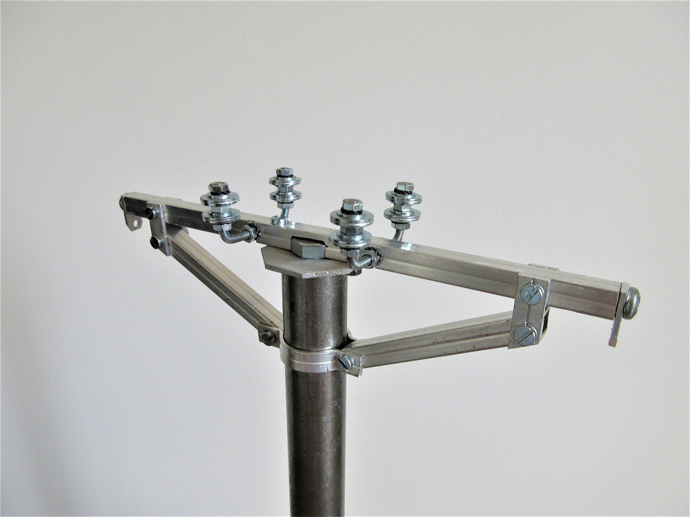

Après une longue absence, suite à la demande de l'état d'avancement d'un des membres du forum, je vous montre tout de même la légère avancée sur le Pylone P1. La structure principale du pylone est terminée. Petit montage comparatif pour vérifier les proportions.

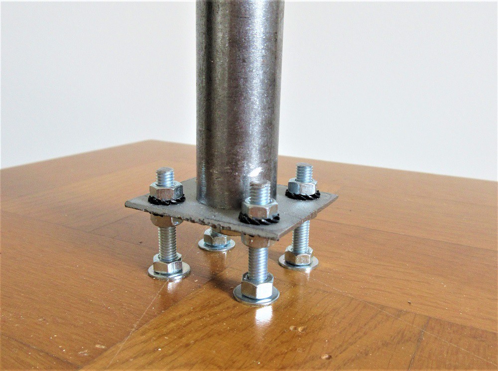

Comme ma gare et ma poulie, ce pylone aura sa dalle de parquet pour support, c'est stable et facilement transportable. Rien de bien original pour la partie basse qui permet de régler l'inclinaison.
Pour la tête de pylone j'ai essayé de me rapprocher au mieux de l'original.Les isolateurs éléectriques, sont la superposition de différentes rondelles. Les matériaux restent les mêmes visseries 3mm et divers profilés alu.
