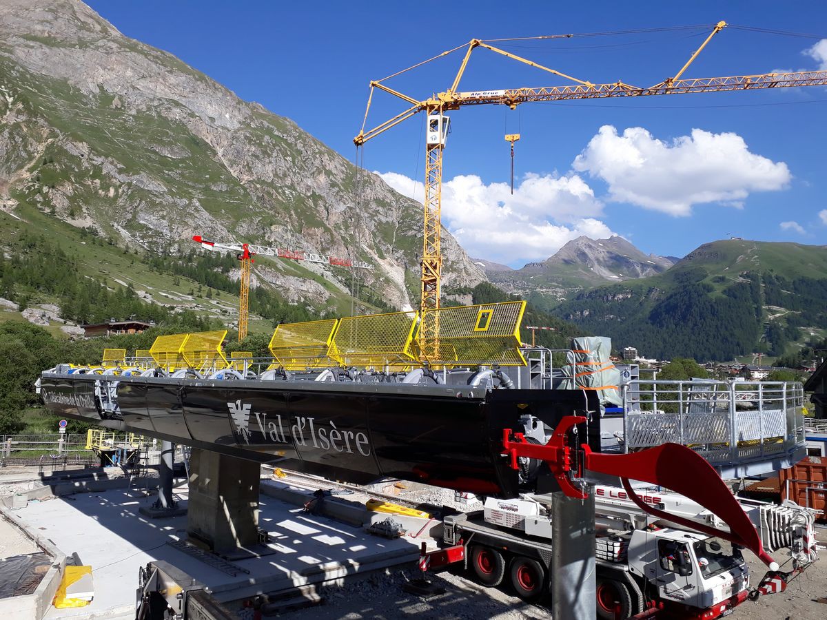

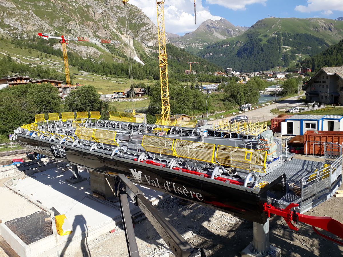

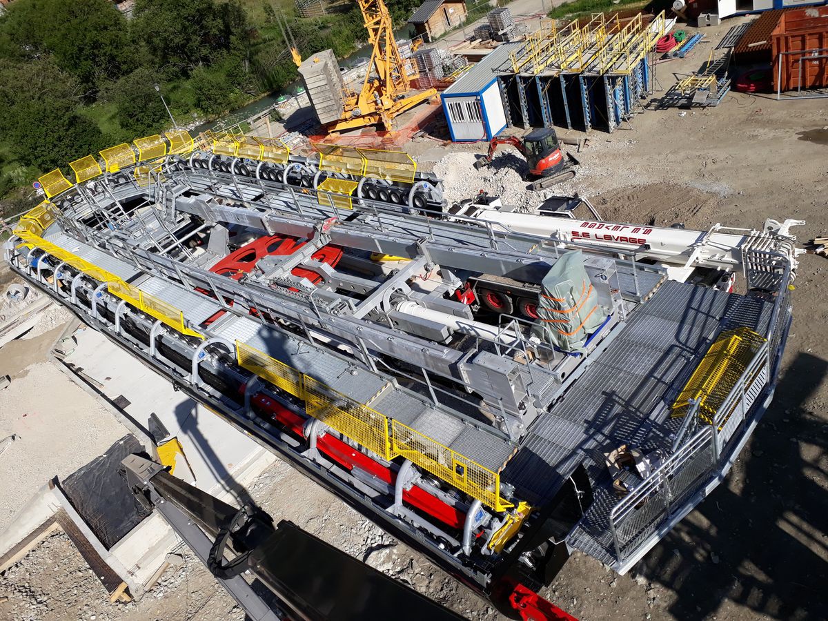

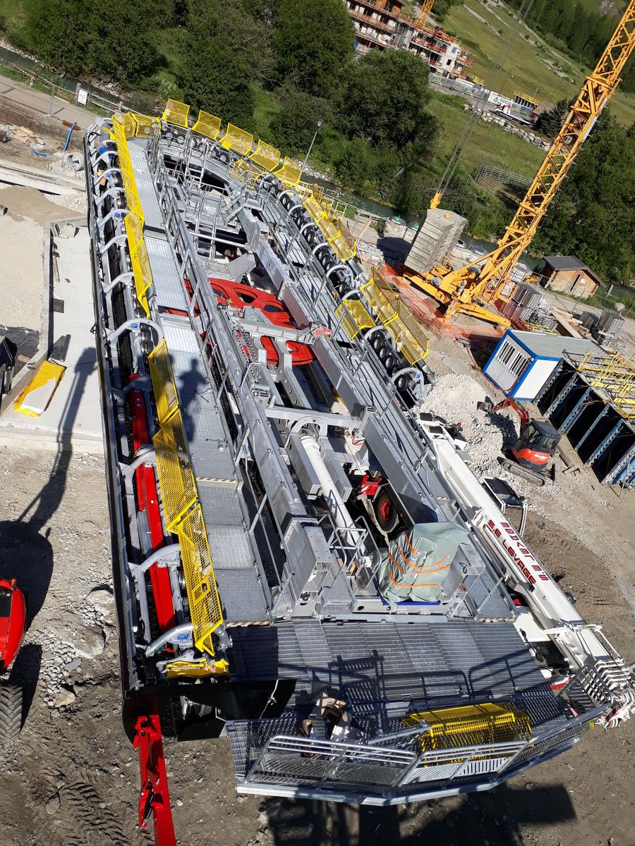

Bonsoir, voici une petite série de nouvelle de la G1, petite particularité de cette gare, une multix XL avec un contour haut débit.Tc de la daille

Chouettes photo de cette Multix en montage !
