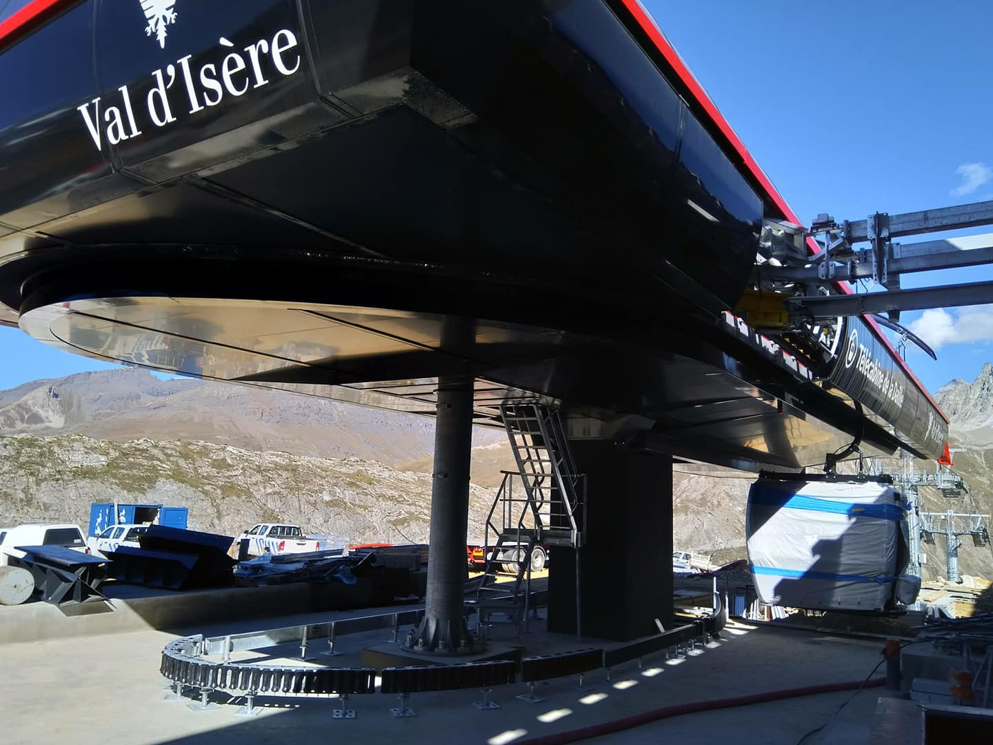

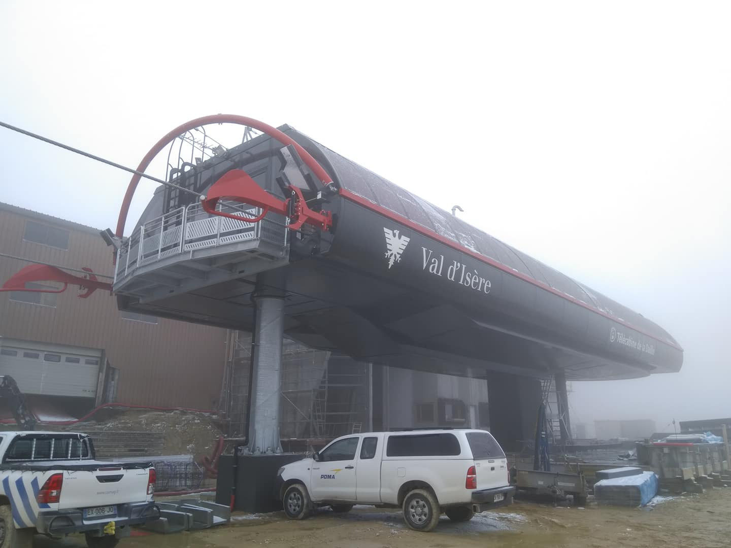

belles photos ;) :D
J'adore cette gare :yahoo: :yahoo:
Une belle réussite à mon gout .

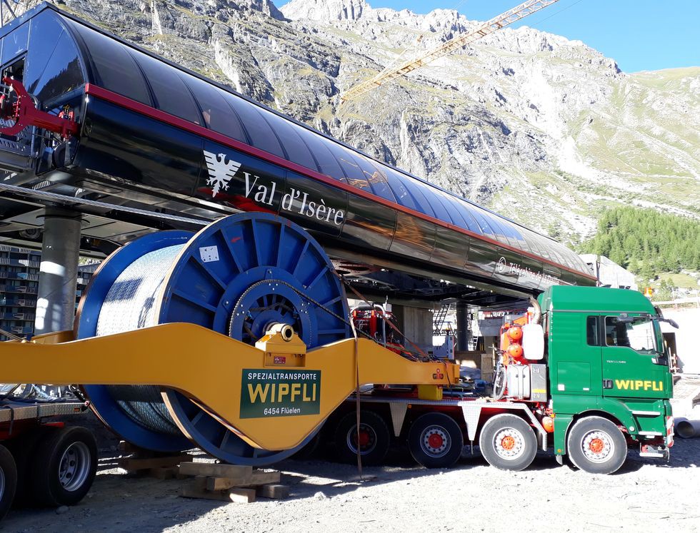

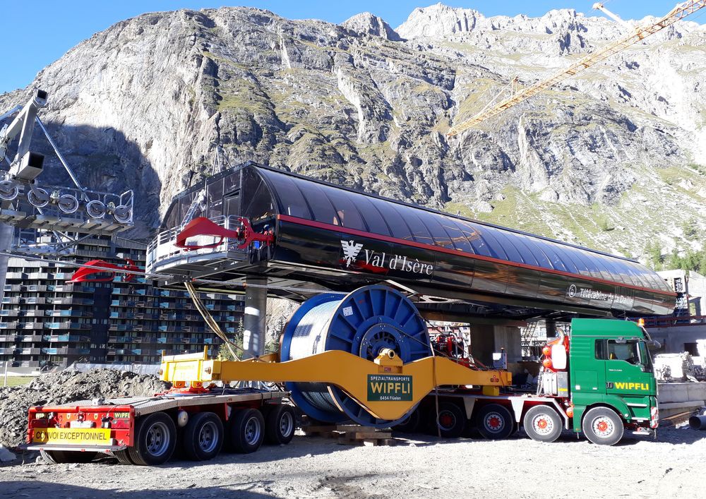

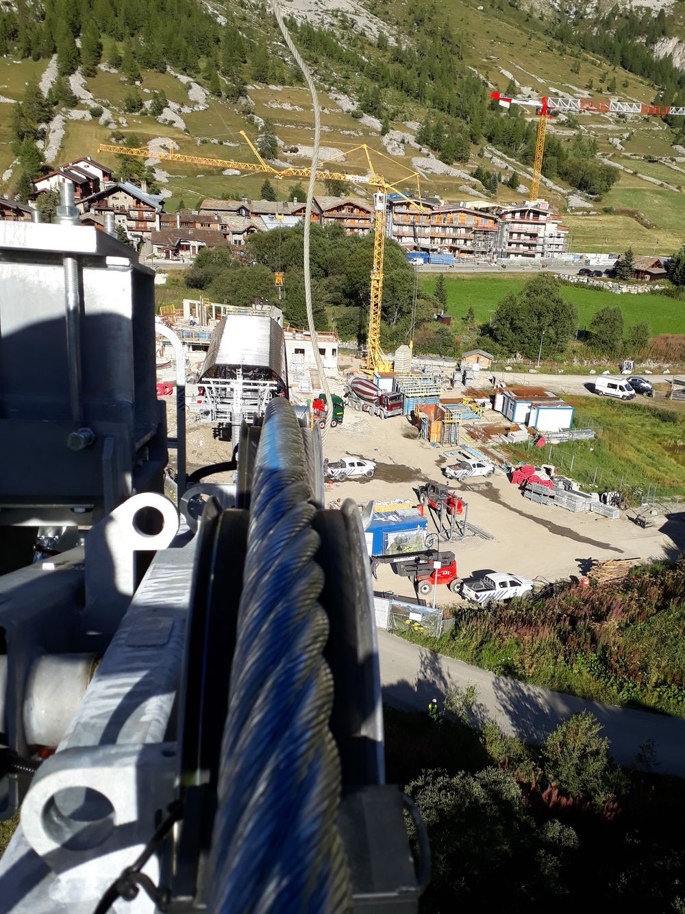

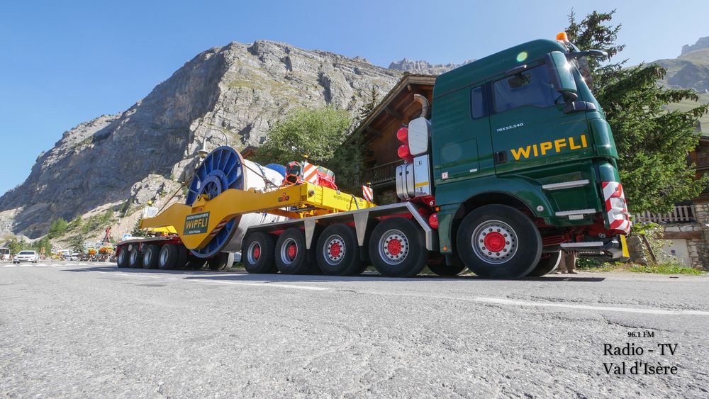

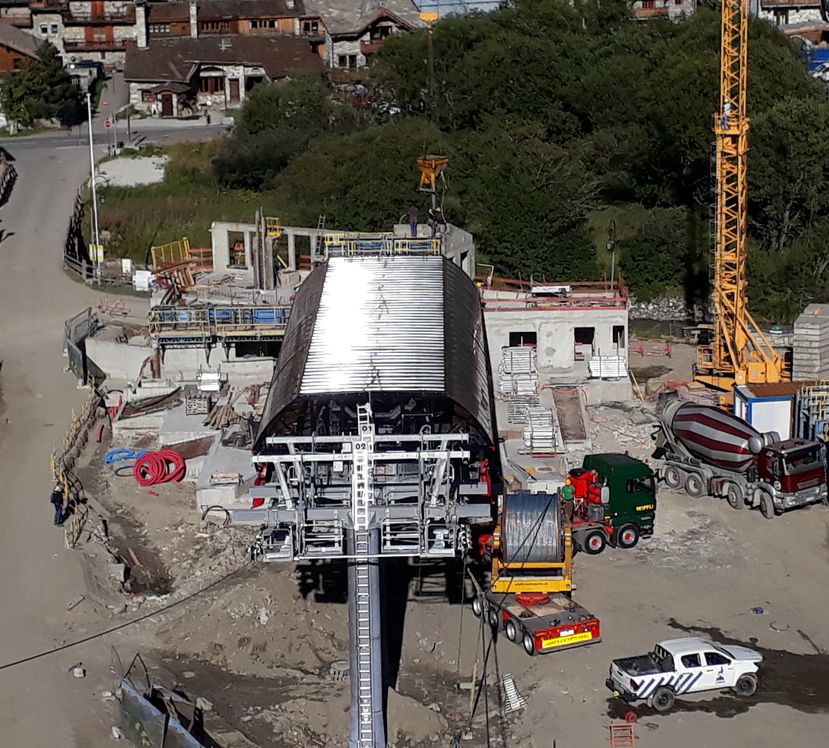

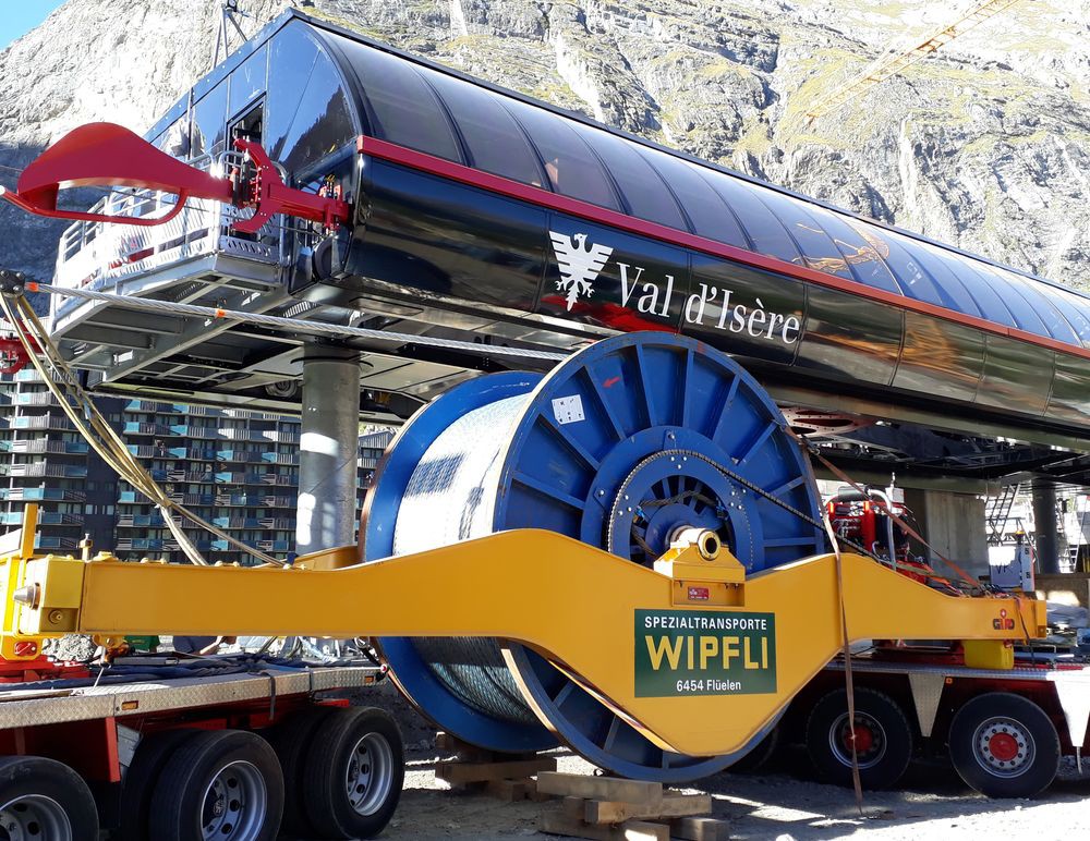

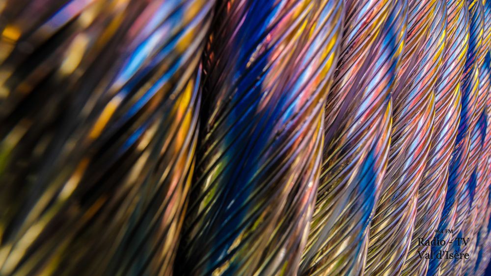

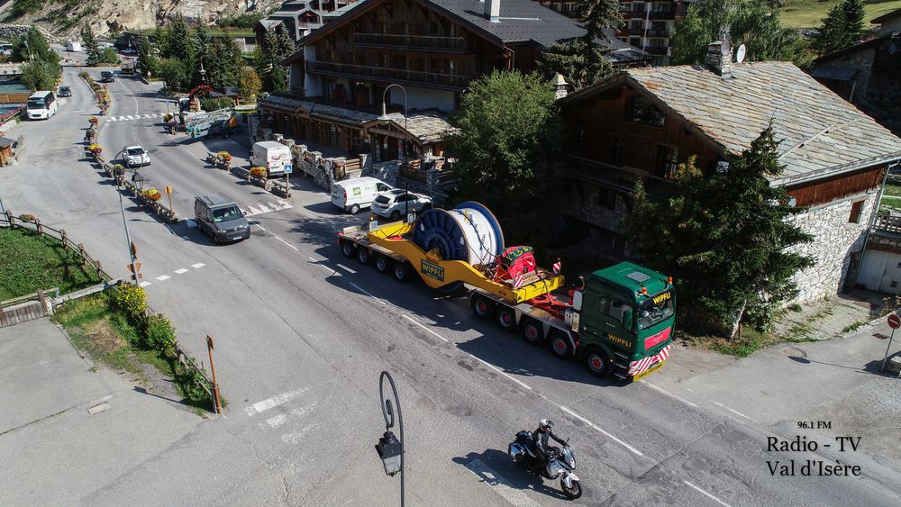

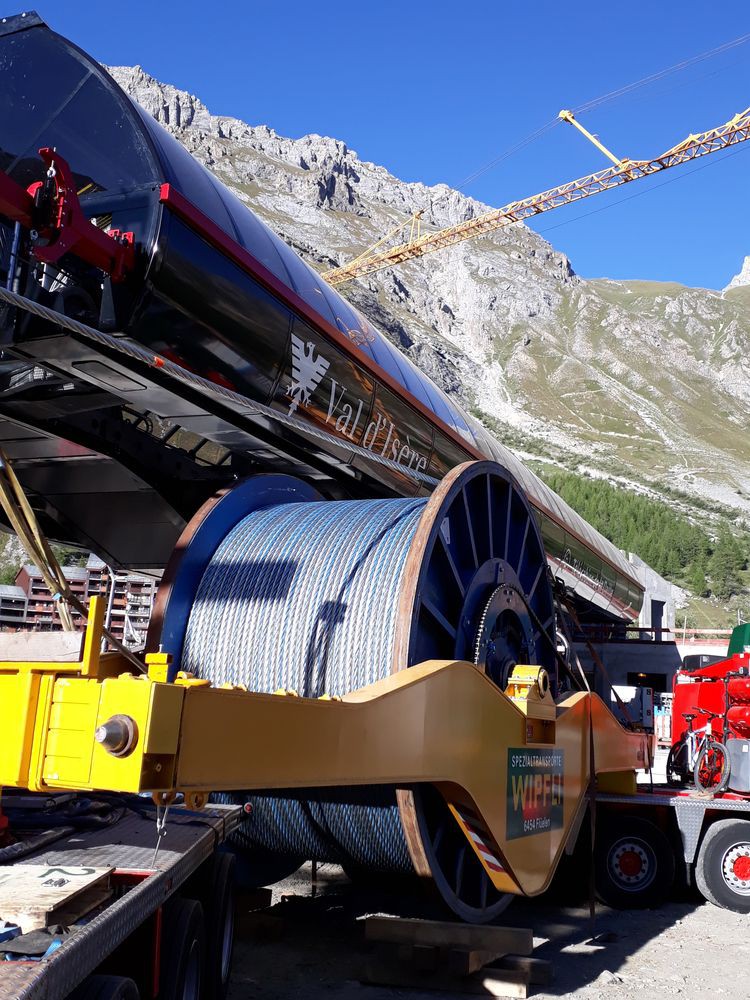

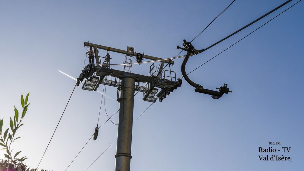

Parlons un peut de câble:
C'est parti pour le déroulage:
Passage du 52 au P3:
G1:
Photos de Radio Val et de moi-même.
Suite du déroulage demain.
Ce message a été modifié par TSD 6 Arpette - 30 septembre 2018 - 19:45 .
8
#83 L'utilisateur est hors-ligne   Samy93
  • Messages : 421
  • Inscrit(e) : 04-janvier 08
Posté 28 août 2018 - 22:02
Même méthode de déroulage qu'au Pré Saint Esprit l'année dernière, non?
C'est un Fatzer le câble ?
Aussitôt dit aussitôt fait...
#84 L'utilisateur est hors-ligne   TSD 6 Arpette
  • Messages : 968
  • Inscrit(e) : 03-novembre 09
Posté 29 août 2018 - 04:36
Voir le messageSamy93, le 28 août 2018 - 22:02 , dit :
Oui c'est un Fatzer, maintenant il faut une pince anti-vrillage pour dérouler.
Donc même technique que sur le PSE; et sa été fait au Semnoz dernièrement.
Ce message a été modifié par TSD 6 Arpette - 29 août 2018 - 04:59 .

Entre 6 et 8 kg le mètre de câble, ça fait environ 25 tonnes pour la Daille ! C'est beaucoup, mais il est le garant de la vie des usagers. Je pense qu'à l'avenir on changera de technologie, mais quand on pense qu'une cabine 10 places à pleine charge peut aller jusqu'à presque 2 tonnes, mieux vaut prévenir que guérir.
En tout cas très belle réalisation que cette télécabine, vivement l'arrivée des cabines Image IPBImage IPB

Câble Fatzer diamètre 52, longueur 3600 m livré et en cours de déroulage :) . D'autres données avec de belles photos ici : https://www.instagra...id=lsrsqo60s8pi
EDIT : Photos déjà postées plus haut désolé. Il aurait été plus commode d'indiquer que les photos viennent de Fatzer/Radio Val d'Isère et pas de TSDARPETTE d'ailleurs... La partie du message concernant les données techniques reste valable.

Le câble porteur-tracteur a grossi un peu, en début de sujet il faisait 46 mm de diamètre...
Je me demandais aussi concernant les photos prises depuis la tête de pylône. Très peu de photos prises depuis les pylônes ont été publiées sur RM car il faut les autorisations, etc. :)

Ou alors, comme dans la vraie vie, les CM de stations sont à côté de la plaque/du sujet : Avec 1 mois de retard ils annoncent l'arrivée de la bobine alors que le câble est déjà épissé, annonce un câble de 32 pour une TCD10 !
Et puis concernant les photos, je ne pense pas que fatzer envoie un photographe pour 2 photos de tirage..., j'ai donc bien peur que tu es accusé TSD6 Arpette à tort :unsure:

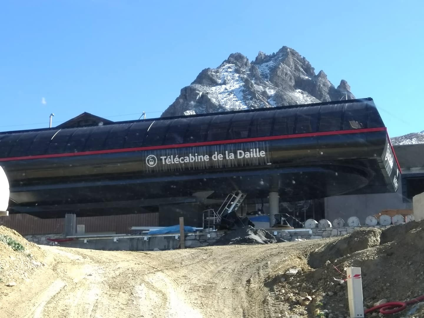

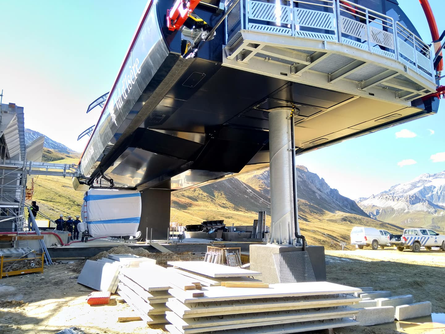

Photos de la gare amont dans des conditions extrêmes du jour :
D'après les infos de Passion RM, les premiers bennes sont arrivées à la Daille. :)

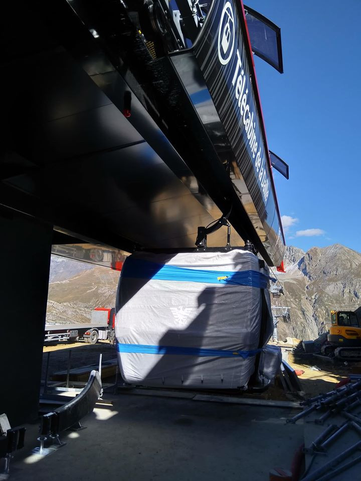

La première cabine Symphony est en ligne au niveau du P3 :
:yahoo:

Bonjour, voici quelques photos prises hier de la gare amont avec la cabine de près :
(Ph. Jérome Collet)
(Ph. Jérome Collet)
(Ph. Jérome Collet)
(Ph. Jérome Collet)
(Ph. Jérome Collet)
Un grand merci à l'auteur de ces photos! :)
