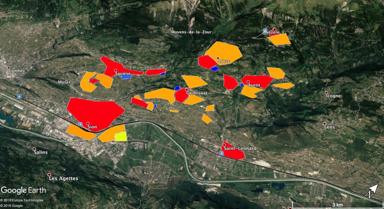

TC Sion - Anzère
Pour bien visualiser la problématique du tracé, je me suis permis de réaliser une petite carte montrant les différentes zones qu'il serait probablement difficile de survoler...
En rouge les zones fortement bâties/les centres historiques des villages villes où il me parait difficile de réaliser une TC.
En orange les zones d'habitation (ou commerciale au sud de la gare de Sion, qui devrait plutôt être jaune mais je me suis planté dans les couleurs) où faire passer une TC risque de rencontrer de fortes oppositions.
En jaune, une zone plutôt industrielle de Sion (où il y a cependant le stade de Tourbillon)
En bleu, les zones qu'il pourrait être intéressant de desservir (et où il y aurait la place de réaliser une gare de télécabine).
On voit tout de suite que faire passer une TC qui puisse avoir un vrai rôle de transport en commun risque d'être compliqué et susciter de fortes oppositions. Après pour ce qui est d'une TC desservant uniquement les pistes de ski, peut-être qu'une TC Hopital-Argnou (à droite de la zone orange située sur le coté droit de Grimisuat)-Arbaz-Anzère pourrait être envisageable. Mais elle éviterait plus ou moins tous les villages et donc ne serait viable qu'en hiver...
