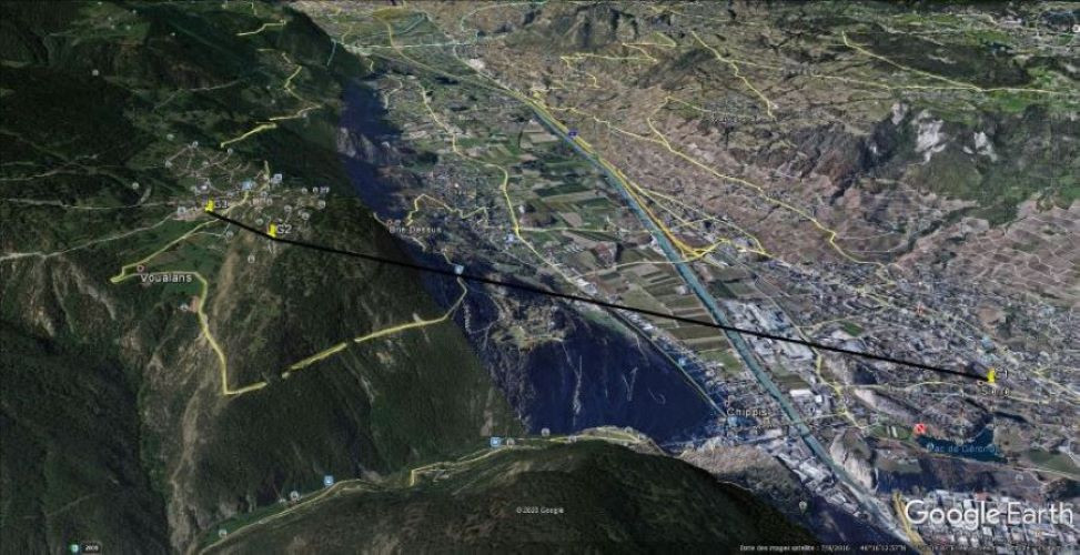

un membre (highlander08) avait évoqué, page 1, une possibilité de liaison entre Sierre et le Val d'Anniviers; je me suis imaginé un projet de liaison Sierre - Vercorin ainsi que Sierre - Chandolin/Saint - Luc?
Tout d'abord, voici mon projet Sierre - Vercorin:
Longueur de la RM: env. 4,1km (3,5km G1-G2 + 600m G2-G3).
Vitesse: 8m/s.
Temps de trajet: env. 8min35.
Débit: de 1800 à 3000 p/h (modulable suivant les HC (= Heures Creuses) ou HP (= Heures de Pointe)).
La remontée choisie est un 2S car:
-Plus rapide qu'une TCD classique.
-Bon débit.
-Moins de pylônes.
-Gares compactes (similaires à celles des TCD); donc pas besoin de gros bâtiments; donc coûts réduits pas rapport à un 3S.
-Temps de trajet plus attractif par rapport à la voiture (divisé par un peu plus de la moitié; sachant qu'il faut compter env. 20 min pour faire Sierre - Vercorin).
Le but est de construire une RM ayant une fonction de transport urbain mais aussi d'accès direct au domaine skiable.
Situation de cette RM:
La G1 se trouve à côté de la gare ferroviaire de Sierre.
La G2 est implantée sur la montagne; pour desservir le haut de Vercorin.
La G3 est non loin de la G1 de la TCD10 Vercorin - Sigeroulaz - Crêt du Midi.
Qu'en pensez-vous ?

Je suppose que le Val Anniviers et Sierre n’ont ni l’envie ni l’argent de faire un deuxième tronçon de 600 m pour un 2S vu les coûts ...
Cela peut être donc intéressant en un tronçon ...
Et on oublie toujours le côté écologique, les parcelles et droits passages ainsi que le reste de la paperasse !
Ensuite, il ne faut pas oublier le futur nouveau TPH Chalais-Vercorin ...

Pour l'écologie: c'est pour ça que j'ai imaginé une RM avec moins de pylônes et des gares moins grandes (en plus du coût réduit). J'aurais pensé à un funiculaire souterrain mais trop onéreux.

En plus de ces points que tu évoques, la ligne devra passer sur (ou sous) des lignes à haute tension, voire à très haute tension si le raccordement entre Chamoson et Chippis se construit.
Il y a aussi la problématique du survol des habitations, car, pour partir de la gare de Sierre, il faut survoler ces quelques bâtiment plus la zone industrielle située en dehors de la ville.
C'est un projet intéressant mais totalement utopique (et heureusement).
Edit: Certes mettre moins de pylônes est écologique, mais, il en faudra de toute manière et cela aura tout de même un impact visuel (câbles, cabines, pylônes, etc)
Je me demande si mettre une telle RM serait idéal avec le passage des avions. Car, l'aéroport de Sion n'est pas très loin. Je n'arrive pas à voir si les avions seraient déjà plus hauts que l'altitude de Verco.

Effectivement… C'est vrai qu'il y a un aéroport et des lignes HT pas loin… :wacko:

Une des problématiques concernant le funiculaire souterrain est le passage sous le Rhône. Il faudrait savoir si le sous-sol est fracturé, meuble, en roche dure ou fait que de molasse (suite au retirement du glacier il y a des dizaines de millier d'années).
Des solutions plus "durables" et "écologiques" seraient l'installation d'une petite ligne ferroviaire entre la gare de Sierre et la gare aval du TPH Chalais-Vercorin (dans le genre tram-train) ou l'installation d'un trolleybus. Mais, il faudra avoir les fonds pour.
Une autre solution serait d'augmenter la cadence des bus entre les deux points susnommés. Pas besoin de construire des infrastructures dédiées (lignes de contact, voies, gares).
Concernant les autres villages du Val d'Anniviers, c'est un peu plus complexe. Il y a actuellement le service Car Postal qui dessert les localités, de Sierre jusqu'à Zinal. Mais le temps de trajet n'est pas négligeable. Je ne sais pas s'il est faisable d'installer une ligne à crémaillère ou souterraine avec une pente plus légère à cet endroit.
Le mieux (économiquement et "écologiquement"), serait de renforcer les offres de transports publics actuellement en place. Après, il n'est pas impossible de se tourner sur d'autres solutions pour permettre de réduire le temps de trajet et afin d'augmenter, théoriquement, le débit.
Edit: il faut pas oublier que les RMA ont dû faire des concessions. La liaison Grimentz-Vercorin projetée il y a quelques années ne se fera jamais. Les défenseurs de l'environnement ayant eu gain de cause lors des discussions de la liaison.

Sierre - Vissoie c'est déjà presque 10 km à vol d'oiseau. Donc pour ce qui est d'un funiculaire, sauf à faire des cabines énormes, le débit risque d'être très faible. Et ce que j'écris ci-dessous pour une liaison ferroviaire est aussi valable pour un funiculaire souterrain...
Pour une idée de transport ferroviaire à crémaillère. De Sierre à Chippis on peut envisager de reprendre l'embranchement industriel, en le modernisant, mais depuis Chippis jusqu'à Vissoie (au moins), la seule solution me parait un long tunnel d'environ 8 km de long (vu la topographie, et pour éviter un certain nombre d'oppositions des défenseurs de la nature, du paysage, etc.). Soit une solution à 250-300 millions, au moins, sans compter les infrastructures annexes. (le tunnel Grafenort - Engelberg de 4 km a par exemple couté 175 millions de CHF). Et une fois à Vissoie, il faudrait encore compter des remontées mécaniques vers St-Luc et Grimentz.
Bref, projet complètement utopique, les coûts sont complètement disproportionnés vis à vis de l'utilité réelle.
