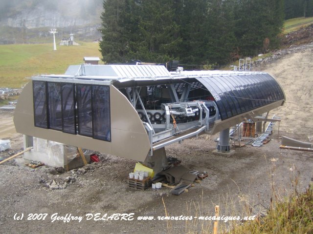

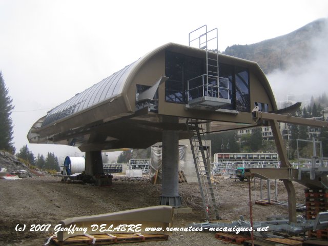

En ce gris samedi 06 octobre le calme d'intersaison règnant à Flaine à été perturbé par les deux turbines du Super Puma d'Helog-Heliswiss afin de procéder au levage de la ligne du TSD Tête des Verds.

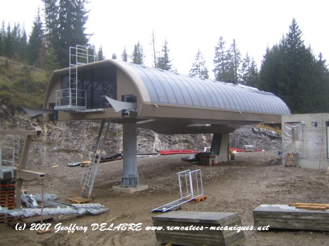

L'hélicoptère en ce début de matinée se faisant attendre jetons un coup d'œil à l'avancement de la Gare Aval, gare pratiquement terminée.

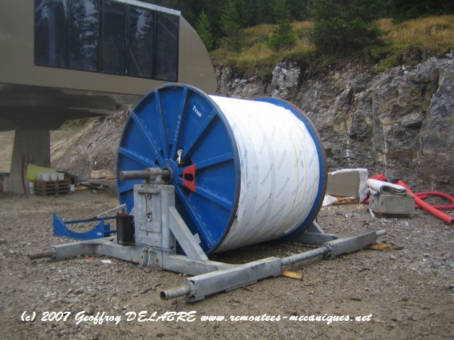

La bobine de câble:

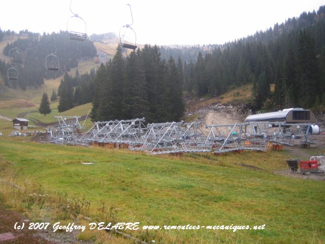

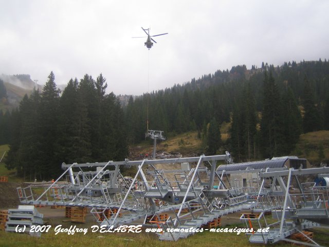

La DZ avant l'héliportage:

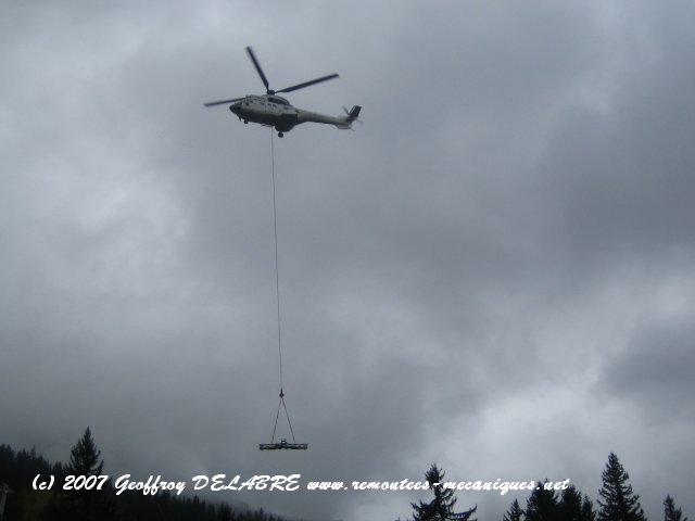

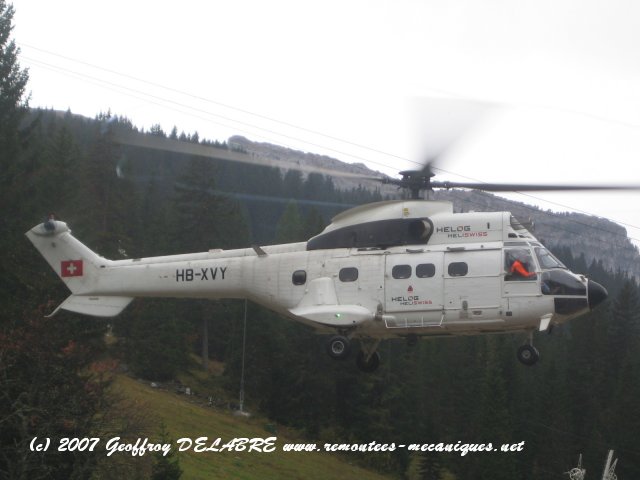

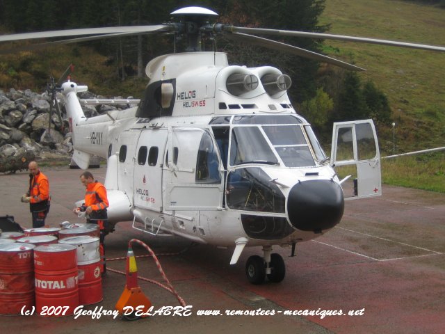

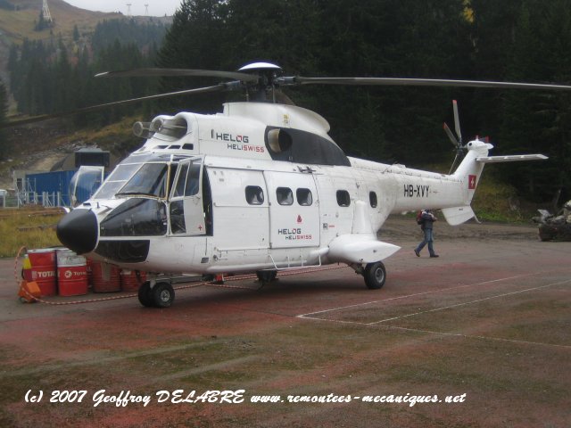

Ah ca y'est le monstre arrive et se pose à proximité immédiate de la DZ. Le temps à l'équipe de sortir tout le matériel, de revoir le plan d'héliportage due aux mauvaises conditions sur la partie haute du tracé profitons en pour d'admirer cette belle machine que voici:

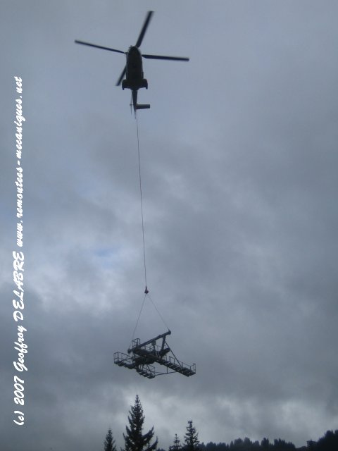

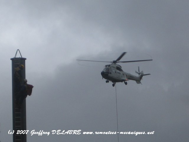

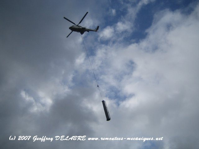

Bon ce n'est pas que tout ça si on passait aux choses sérieuses en avant pour l'héliportage:

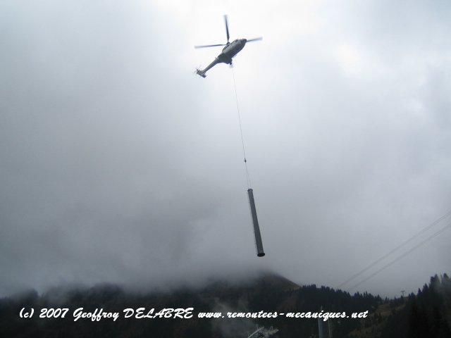

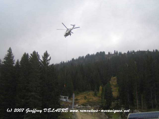

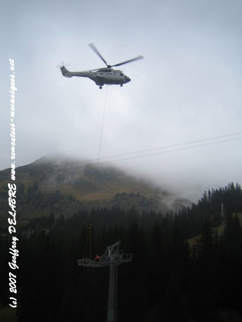

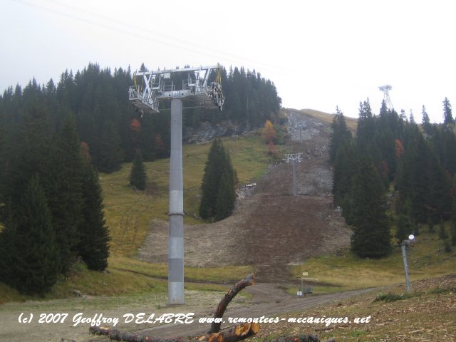

Voici diverses prises de vues au cours de l'héliportage entre le P7 et le P2:
Pour finir une fois le travail accompli :)

merci pour ces photos géo :)
La gare aval est pas si mal que ça en marron gris et le p1 sera aussi marron a en voir une de tes photos.

Tout à fait le P1 est peint de la même couleur que le gare aval :)

Merci pour les photos
Je trouve la gare aval magnifique cela change du traditionnel blanc.

pourquoi, sur cette photo :
Pourquoi peut-on observer un rétrécissement à l'extrémité de la barre sur laquelle sont fixé les balanciers ? Et aussi, j'ai l'impression que la potente de décablage est plus fine que sur les autres pylônes, bizarre non ?

Posté 28 octobre 2007 - 12:13
plus fin, ça ne serait pas étonnant puisqu'elle ne sert pas à décâbler sur un compression.
ensuite, pourquoi un rétrécissement de la potence principale vers le bout, c'est de conception que c'est comme ça. ce sont les nouvelles potences de compression Doppelmayr. l'extrémité sert juste de ratrape câble.
nouveau modèle de potences de compression :
ancien modèle :

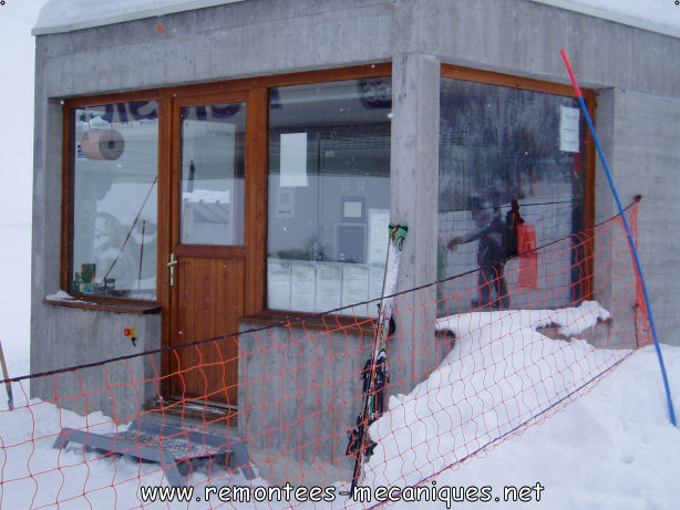

Merci pour ces photos, j'espère que la cabane en gare aval sera recouverte en bois et un toit sera posé dessus car là sa fait un peut blockhaus...
Il y'a du bois de prévu normalement pour la cabane
Personnellement j'y crois pas trop au bois sur la cabane de la gare aval... A mon avis on aura à nouveau droit à une cabane du genre de celle des Grands Vans (en béton "brut de décoffrage") pour rester dans le même style d'architecture que les autres bâtiments de la station.
photo de Lacpse
A la rigueur elle sera peut-être peinte...
On verra bien par la suite... :unsure:
Autre chose, je sais pas si vous l'avez remarqué, mais les balanciers du P1 sont des 14C. Peut-être que je ne me trompe, mais ce genre de balanciers ne se rencontre pas fréquemment... :unsure:

Posté 29 octobre 2007 - 10:13
oui tu as raison j'en compte aussi 14 ... étrange on a plutot l'habitube du classique 16C de doppelmayr :unsure:

Posté 29 octobre 2007 - 10:31
Effectivement on a plus l'habitude de voir du 12 ou du 16C mais le 14C était assez courant chez Garaventa, donc Doppelmayr a du adapter ces balanciers pour leurs appareils :unsure:
