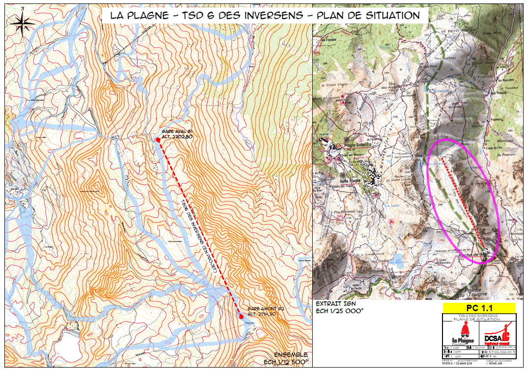

Tracé de la ligne réalisé par DSCA et la SAP

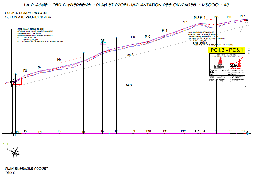

Profil de la ligne

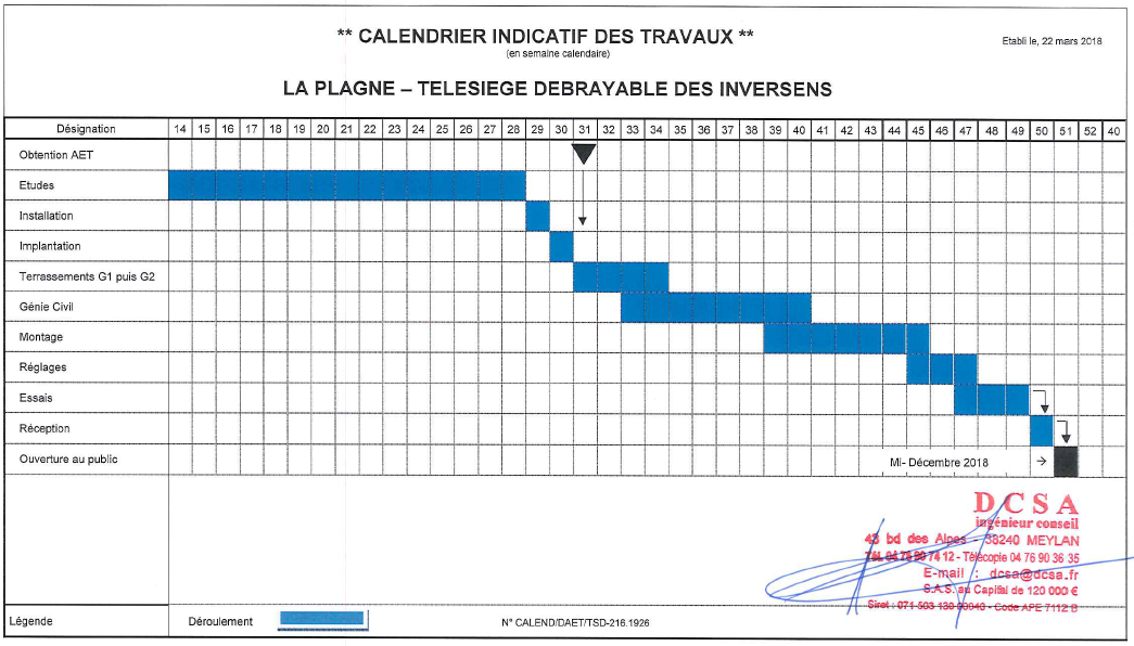

Planning indicatif des travaux

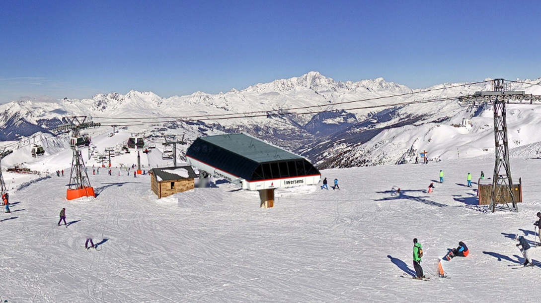

L'actuel télésiège des Inversens
Le télésiège des Inversens est un télésiège à quatre places Image IPBdatant de 1987 comme il en a été construit de très nombreux à la Plagne (signalons au passage que la Plagne est un partenaire historique de la Plagne, ayant construit l'ensemble des télésièges de la stations jusqu'en 2002 et la construction des TSD6 Blanchets et Carella.)
Ce TSF4 était redouté par son temps de montée très long de 15 min eu égard à sa ligne de plus de 2 km de longueur développée et son exposition plein nord qui en faisait un des télésièges les plus froids de la station. Néanmoins, il a su trouver son public par son potentiel de liaison et son offre de ski propre magnifique.
Ce télésiège rachetait un dénivellé de 510 m et sa ligne était composé de 28 pylônes dont plusieurs avaient été remplacés au fil des années. Les véhicules étaient des sièges arceaux 4 places avec 2 repose-skis et étaient au nombre de 210. La mise en mouvement et la tension du câble étaient effectués en amont dans une gare Alpha 350 à 7 vitres, étant donné l'étroitesse de la plateforme de départ.
Vous trouverez de nombreuses autres informations sur le reportage de remontees visible en cliquant sur le lien ci-dessous.
La gare aval du télésiège 4 places.
La ligne entre le P10 et le P11
La gare amont Alpha 350 motrice-tension

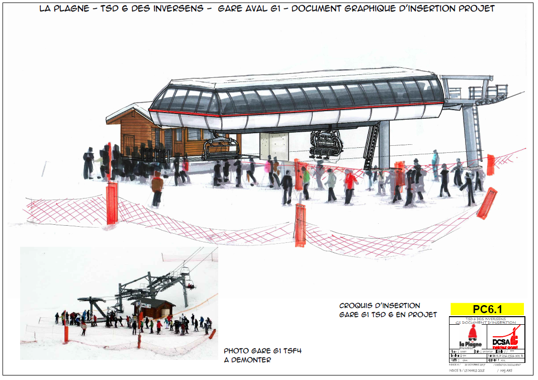

Les gares devraient reprendre le schéma de couleur du TSD6 de la Bergerie, à savoir blanc avec un liseré rouge (que l'on retrouve également sur la G2 du TSD8 des Colosses ou la G1 du TSD6 des Crozats par exemple. Des croquis d'intégration des gares sont visibles ci-dessous. On peut noter que de très gros terrassements seront effectués afin de pouvoir insérer la G1 qui sera placé un peu plus près de la pente que l'actuelle. La ligne sera donc légèrement plus courte et passera sous la barre des 2 km de long.
Le croquis de la G1 de DCSA

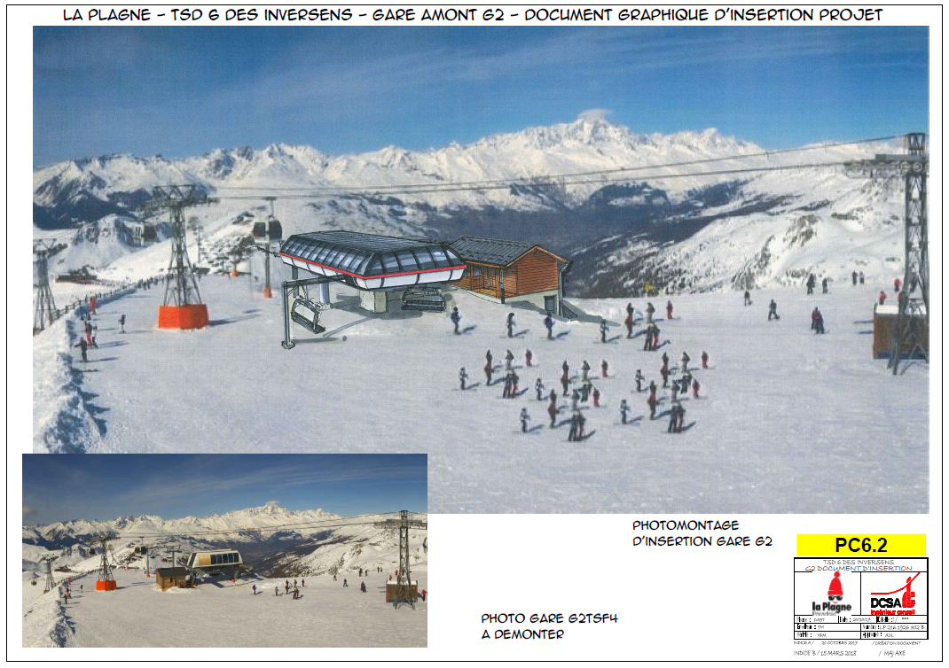

J'ai réalisé ce petit photomontage qui donne une idée de l'intégration de la G2...
...et le croquis officiel, vous noterez que j'étais quand même assez proche !

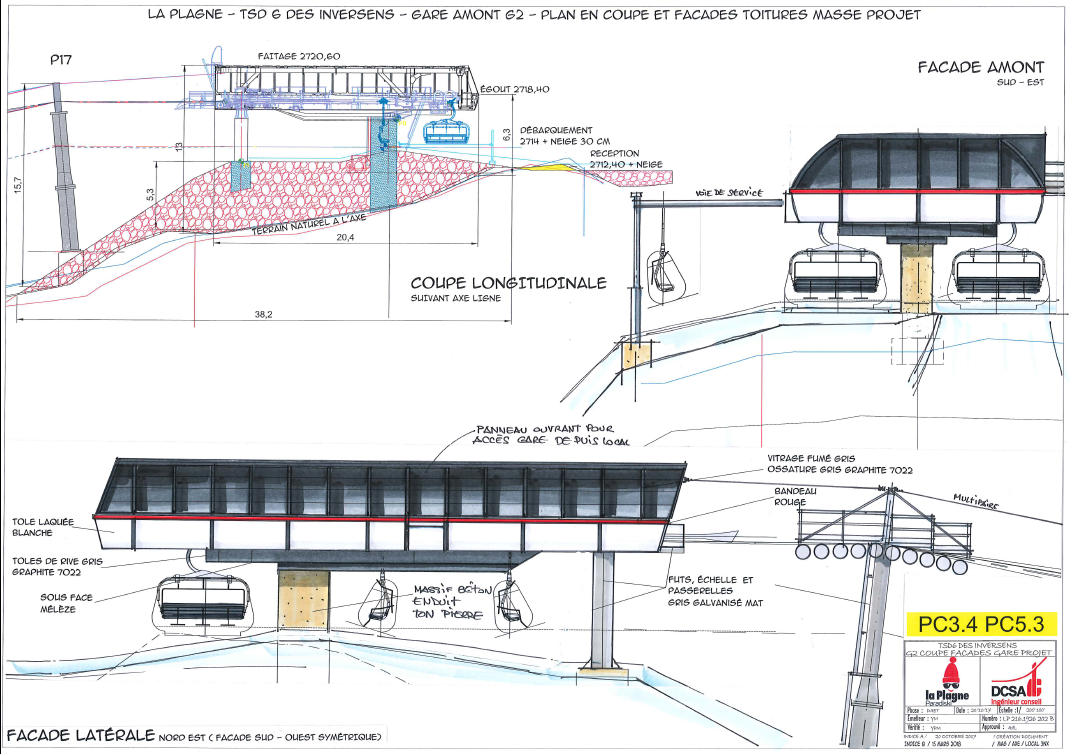

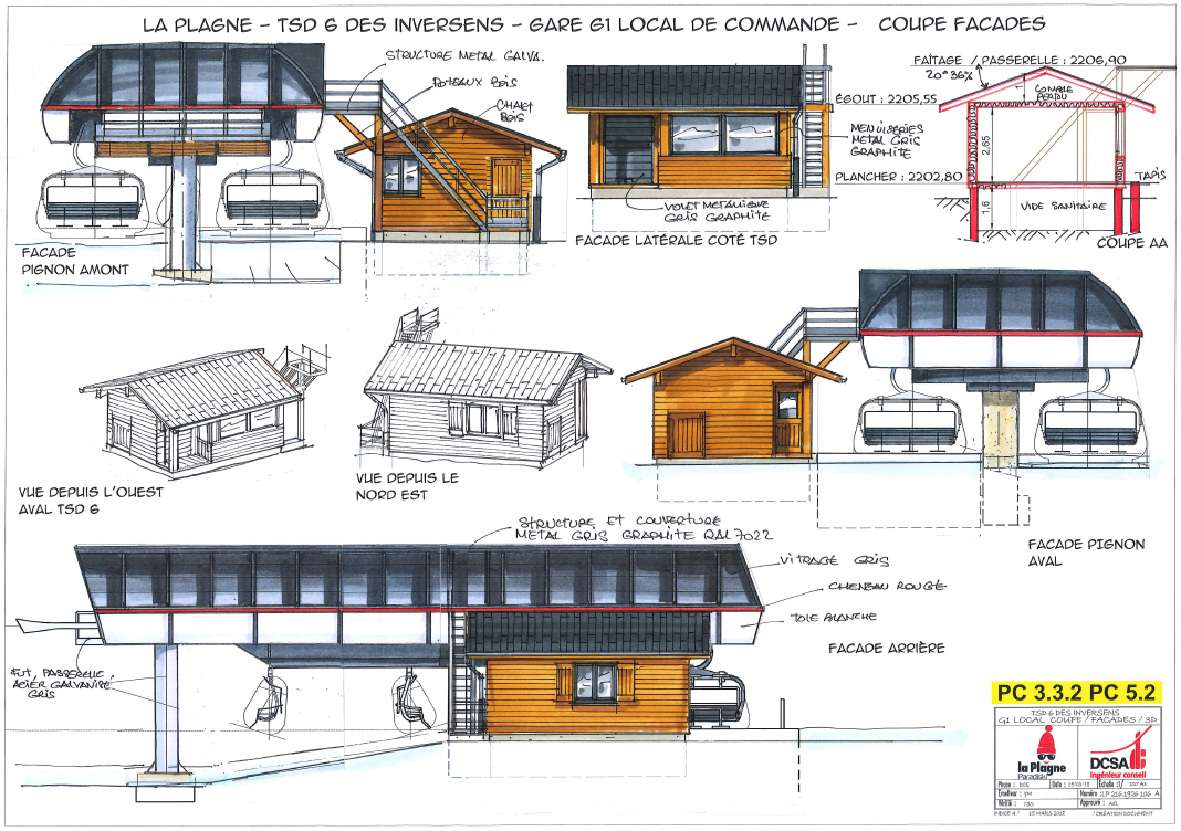

Des croquis détaillent également les plans et dimensions des gares, ainsi que les caractéristiques des pylônes de ligne :
Plans de la G1 retour / tension
Plans de la G2 motrice fixe.

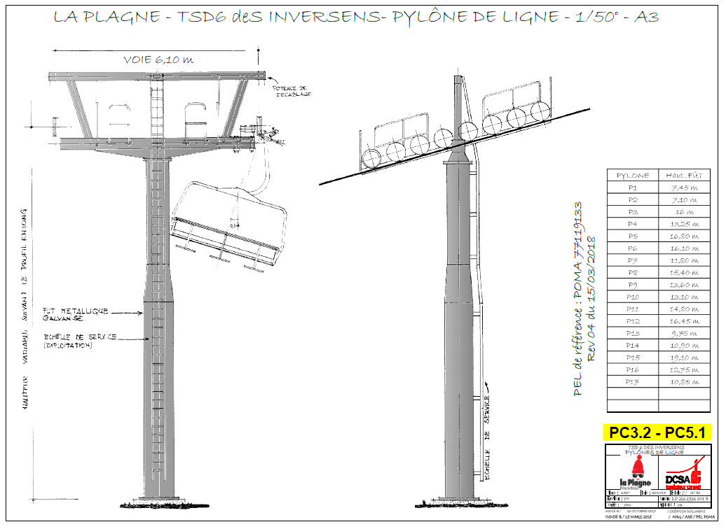

Plans d'un pylône de ligne

Altitude gare aval : 2202,80 m
Altitude gare amont : 2714,30 m
Dénivelé : 511,50 m
Longueur développée : 1994,20 m
Longueur horizontale : 1927,50 m
Pente moyenne : 28,20 %
Pente moyenne : 68,60 %
Portée la plus longue : 212 m
Hauteur de survol maximale : 19 m
Pente moyenne : 26 %
Pente maximale : 68 %
Temps de trajet : 6 min 00 s

Nombre de pylônes : 17
Largeur de la voie : 6,10 m

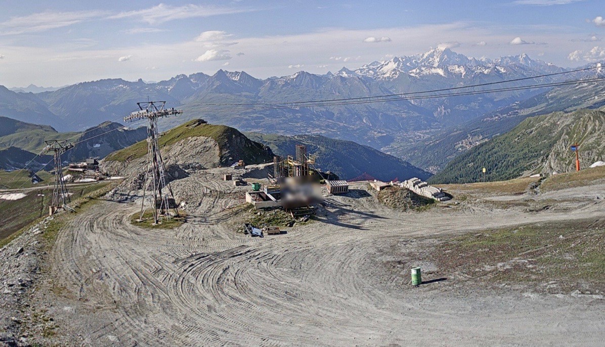

J'ai profondément modifié mon post inaugural en ajoutant une vue satellite du nouveau tracé ainsi qu'un photomontage que j'ai réalisé avec un visuel de l'intégration de la gare amont à Roche de Mio. J'ai ajouté certaines caractéristiques mais il me manque toujours certaines caractéristiques techniques.
Les travaux ont avancé : un camion-grue est monté ce matin à Roche de Mio et l'on peut voir d'après la webcam qu'il est en train de démonter la gare amont (motrice-tension) Alpha 350.
Ce message a été modifié par louislp - 16 juin 2018 - 16:31 .

Petit point info :
La gare amont est maintenant totalement démonté, et étant donné la manière dont sont entreposés ses restes, il y a fort à parier que ce télésiège n'a pas été vendu et est bon pour la casse.
Le chalet de l'opérateur a été également mis à terre, tandis que les pylônes tombent au fur et à mesure, d'abord les têtes de pylônes puis les fûts.
Des éléments du futur télésiège sont déjà sur place et notamment les ferraillages pour les nouveaux pylônes. Les massifs de pylônes seront coulés à partir de fin juin.
Fait intéressant, la télécabine de Roche de Mio fonctionne par intermittence, très certainement pour monter des hommes sur le chantier car je vois mal quels éléments de construction peuvent tenir dans les Diamond 6 places de rénovation.
Bonne journée Image IPB

BonjourLes 2 gares restent au même endroit que l'ancien télésiège.<br style="color: rgb(28, 40, 55); font-size: 13px; background-color: rgb(246, 249, 254);">
L'arrivée sera légèrement plus haute que l'ancienne afin de pouvoir accéder plus facilement au télécabine glacier.
Comment as-tu eu cette info ? J'ai quand même l'impression que les ferraillages en cours nous donnerons une G2 au même endroit que l'actuelle.
Pour la G1, le Forum de Paradiski annonce que la G1 sera légérement plus en aval, ceci par manque de place : la plateforme exiguë sur laquelle était située la G1 du TSF4 a fait que la gare motrice motrice a dû être installé en amont.

Sur le site de la mairie au niveau enquête ; une concerne les inversens:
https://www.laplagne...-des-inversens/
Plein d'informations dont G2 qui est au même endroit mais surélevée d un mètre environ... et des visuels !
