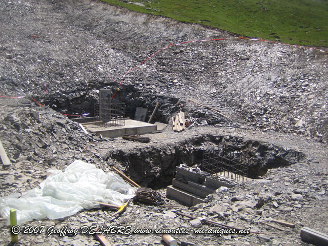

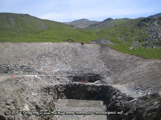

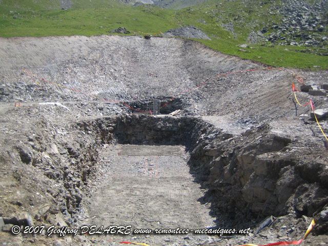

Photos du chantier au 29/06/07
Le chantier avance tranquillement. Les terassements en G1 sont terminés et les ferraillages de la gare aval devraient être bientôt mis en place. La ligne comportera au total 15 pylônes. D'après ce que j'ai vu la configuration de l'installation devrait être normalement retour-tension en aval et motrice fixe en amont.
Emplacement Gare Aval
Massifs P1 et P2

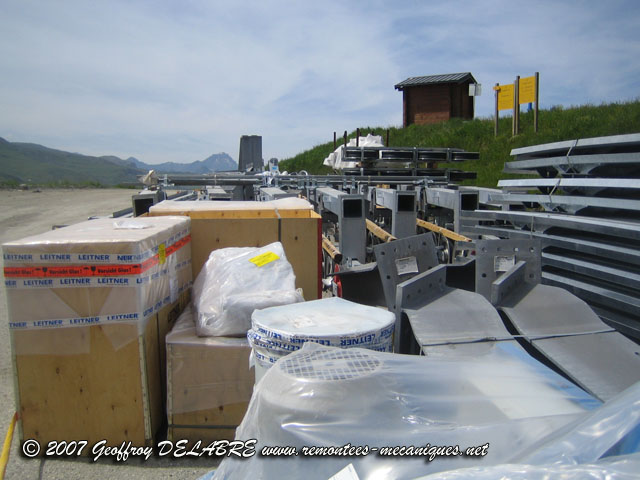

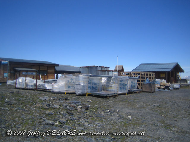

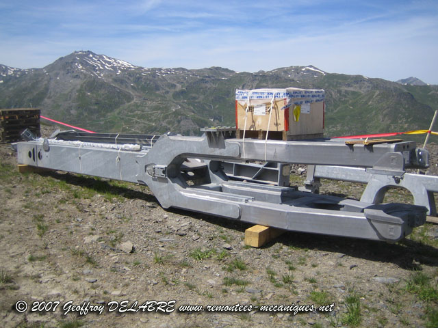

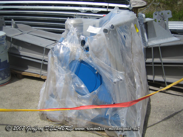

Sinon pas loin du Club Med sur un parking situé plus haut quelques éléments de la future gare aval:
La Centrale de Tension

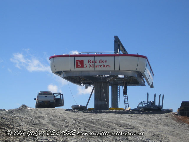

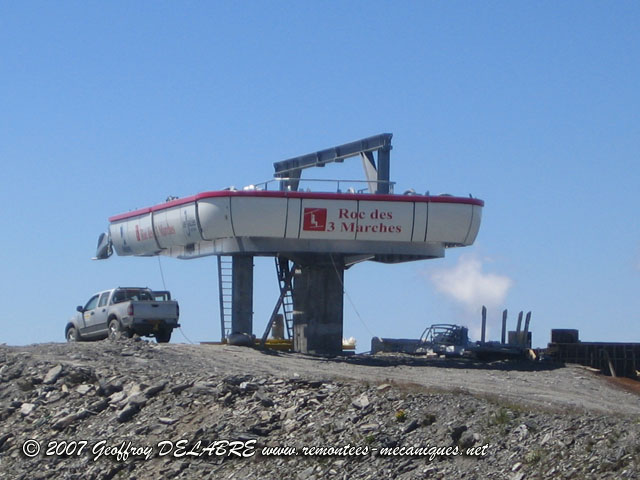

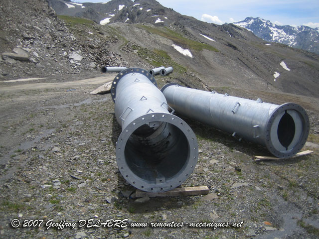

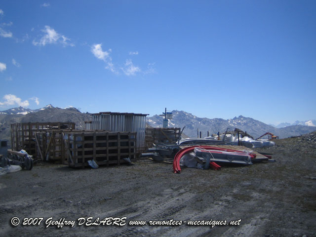

Après la G1 voila des photos de la G2 :) (Photos du 31/07/2007)
En G2 les lanceurs ont été installés. La structure supportant la couverture est en cours de montage. Apparement une partie de la ligne à été montée.
Matériel au sommet du Roc des 3 Marches
La G2
A Suivre ... :rolleyes:
