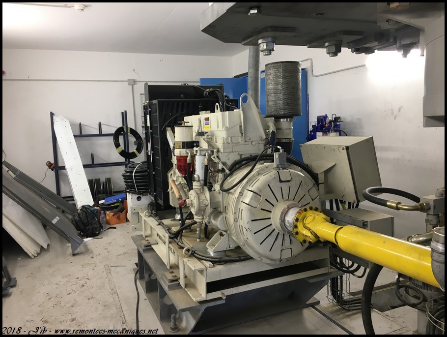

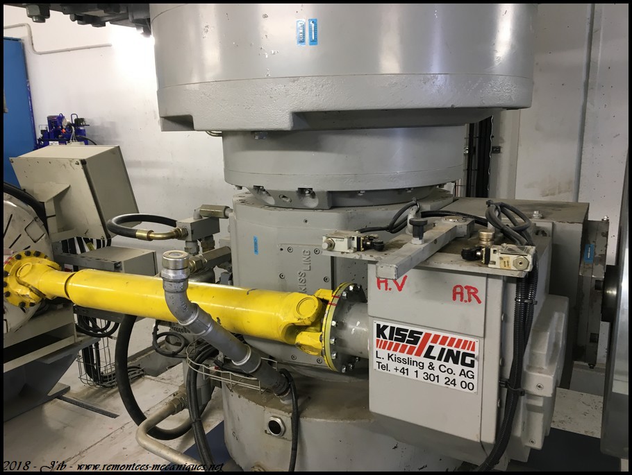

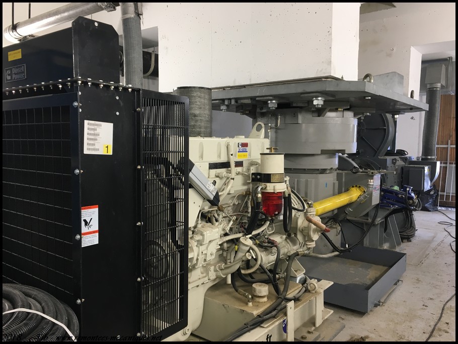

Quelques photos de la motorisation de secours pour Velro :
7

Merci pour ces photos.
Donc c'est bien un entraînement de secours mécanique avec un coupleur hydrodynamique, comme une sorte de convertisseur de couple de boîte automatique mais sans nécessairement augmenter le couple.
A vrai dire je pensais que ce genre d'entraînement antique était révolu depuis longtemps pour les entraînements de secours de RM. Déjà dans les années 80 on avait des moteurs hydrauliques dont le pignon entraînait la couronne dentée de la poulie motrice débrayable (exemple: TSD WSO Städeli de la Foilleuse à Morgins).
Mais encore heureux qu'il n'y ait pas de chaînes à rouleaux à installer pour mettre en service l'entraînement de secours!!!!

Ce genre a couplement est très répandu , simple , fiable , standardisé , facile à accouplé . Depuis quelques années sur les nouveau appareils on entraine la poulie directement via une couronne . Bien mieux en théorie , en pratique assez peu utile
