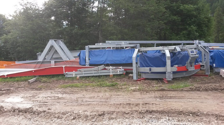

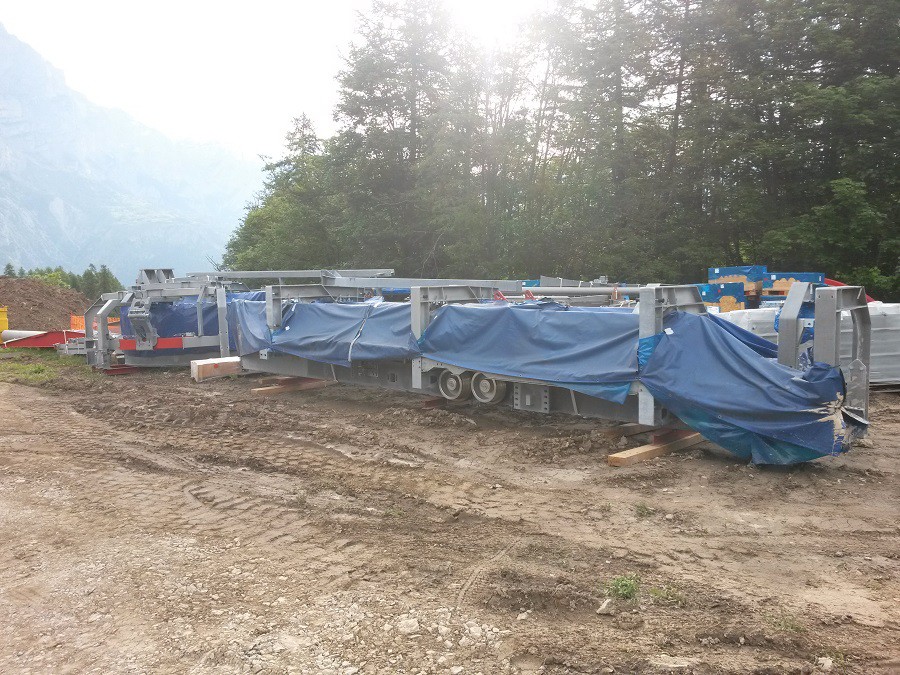

Eléments (de la Bête) livrés :
Derrière ce module du contour le moyeu de la poulie fixée sur le lorry

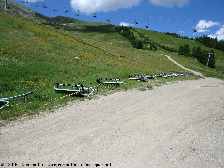

Tout les sièges du TSD4 sont déposés, puis...
...Petite video d'adieu ici
Merci aux employés de m'avoir permis d'assister à cet événement.

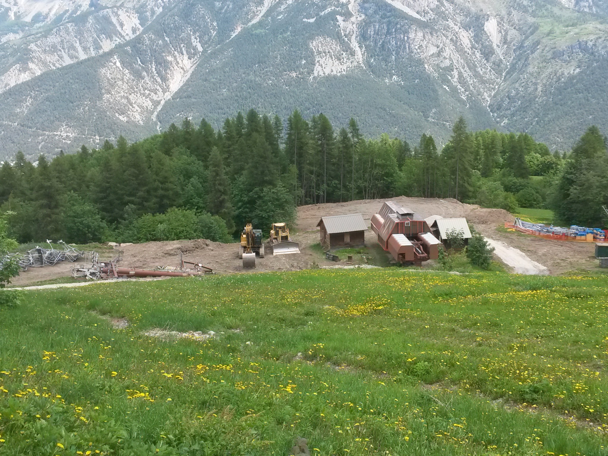

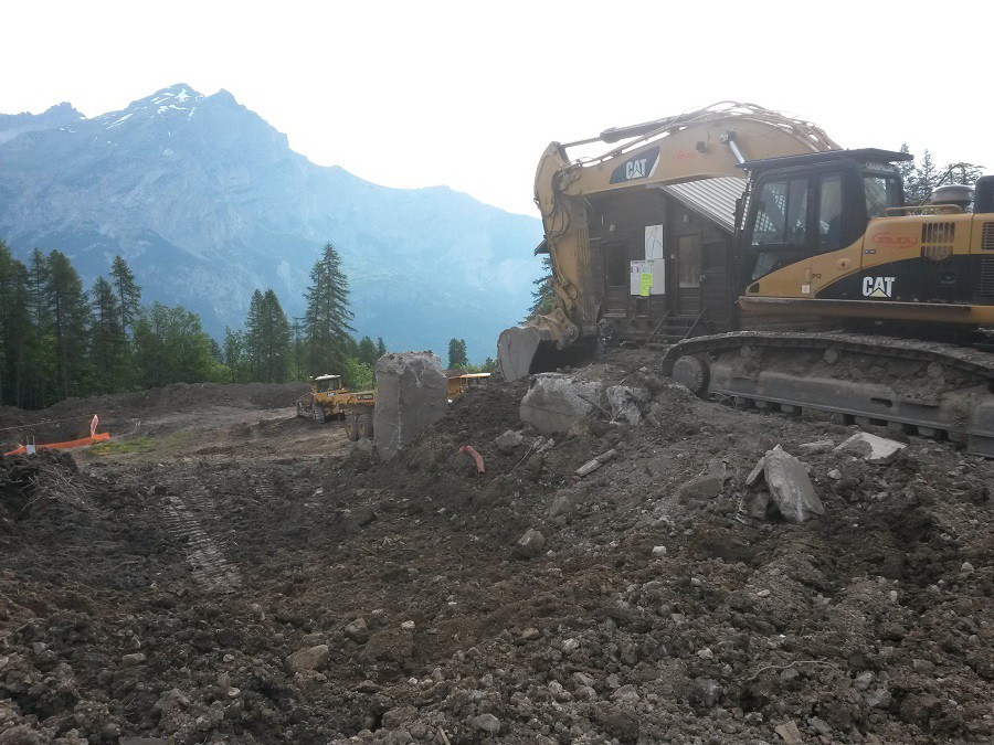

Le terrassement de la plateforme avale du future TSD6 se poursuit

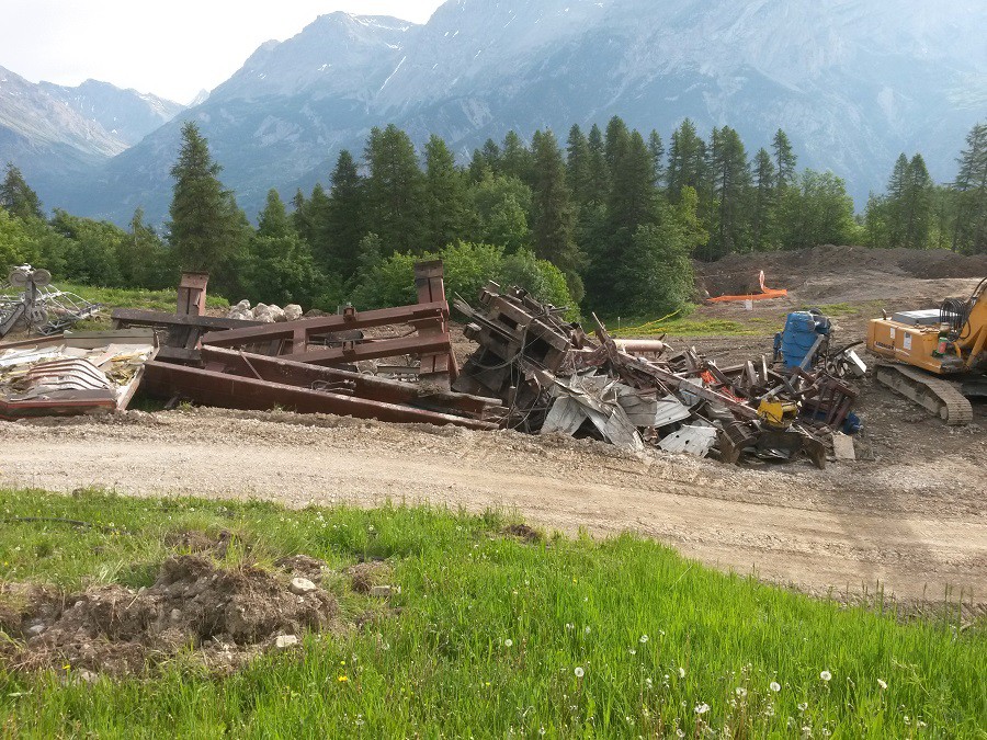

A gauche les 4 premiers pylônes du TSD4 mis à terre, il y en a d'autres sur la ligne (la moitié environs) et les sièges.

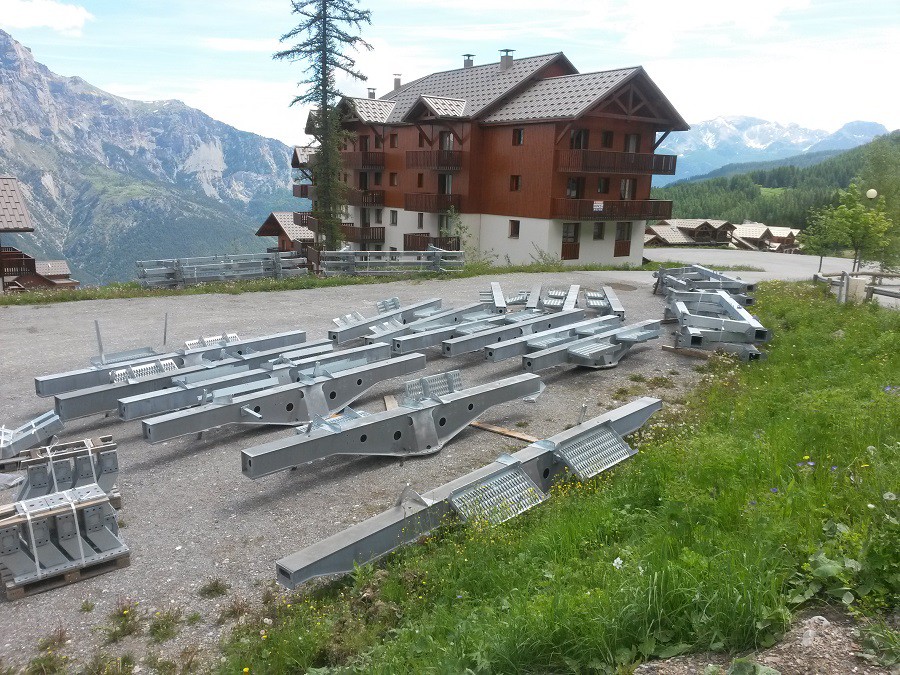

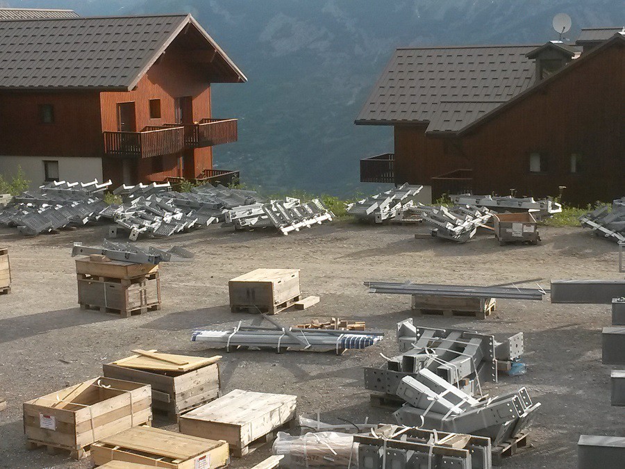

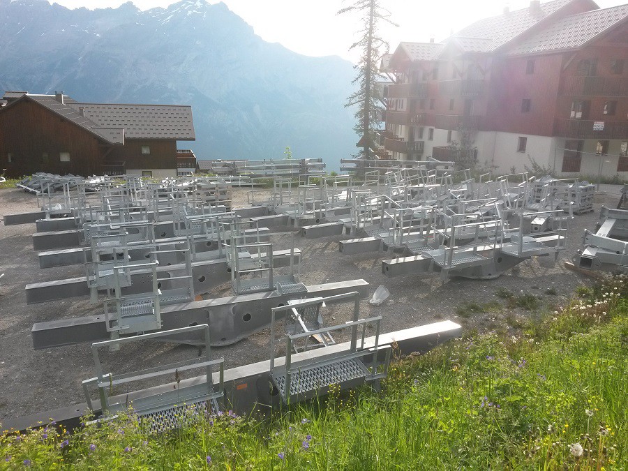

L'assemblage des passerelles sur les têtes de pylônes est en cours et se poursuit sur le parking 1800

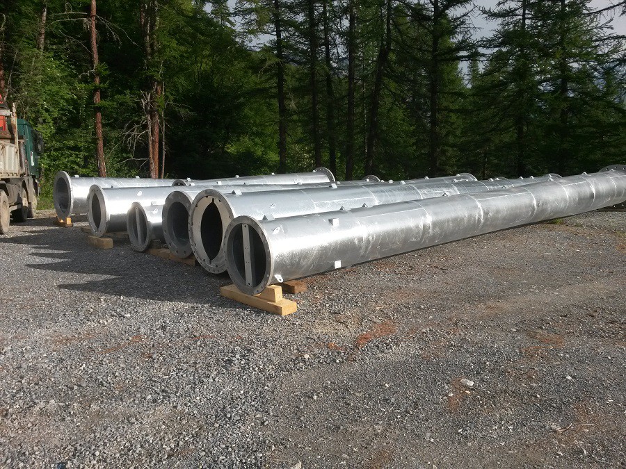

Les premiers fûts de pylônes sont arrivés sur le parking Tartarasse

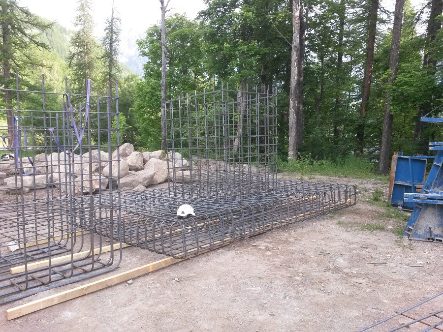

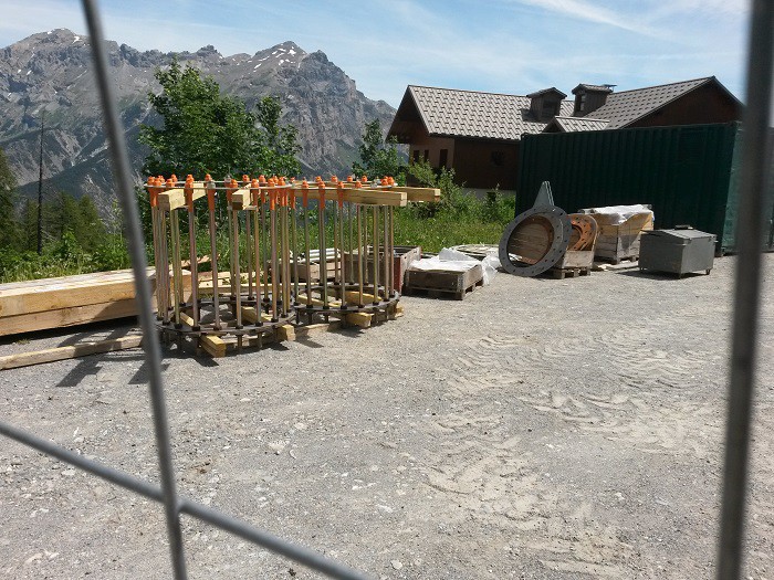

Quelques armatures de massifs de pylônes sont en cours d'assemblage à l'entrée de la Station 1600
D'autres éléments de la gare aval sont arrivés

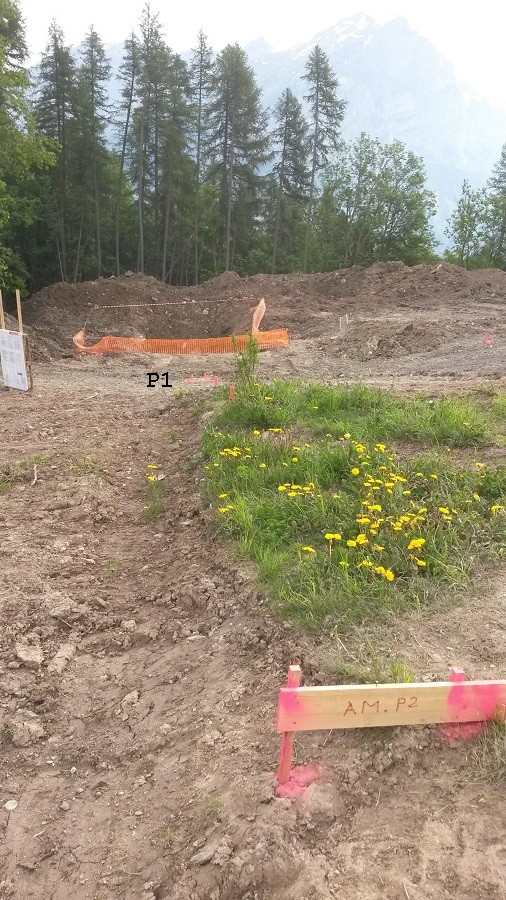

Les fouilles des massifs de gare avance bien
On peut apercevoir l'emplacement du P1 et P2.

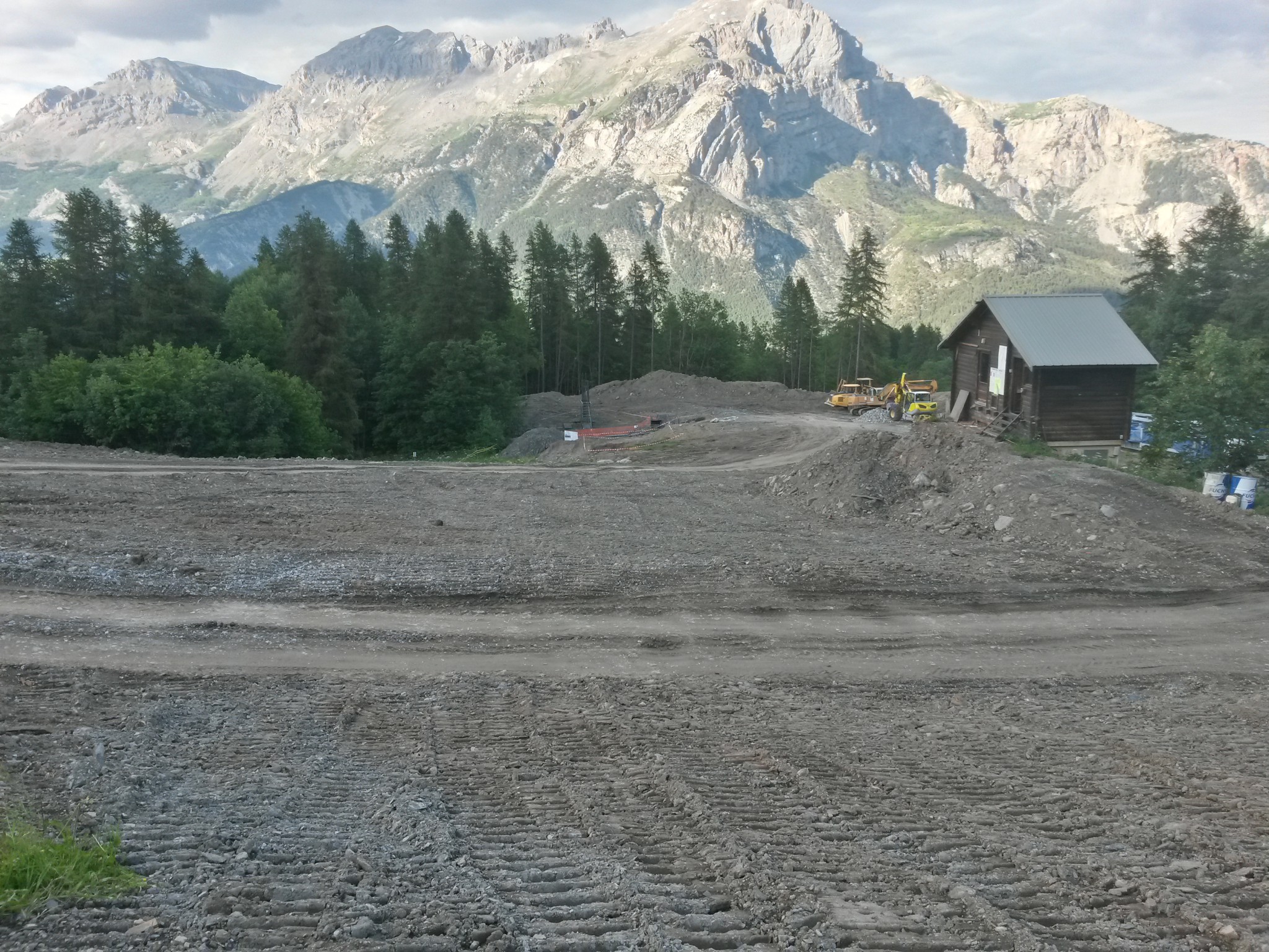

La plateforme de l'ancien départ du TSD4 se métamorphose
Seul la cabane est encore en place (plus pour longtemps).

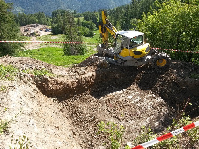

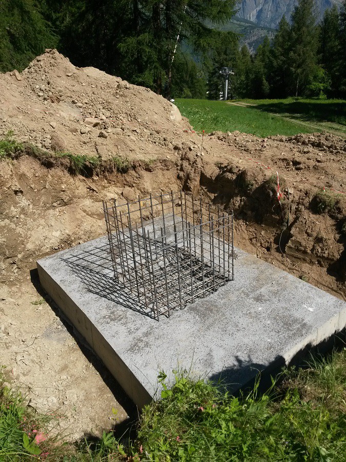

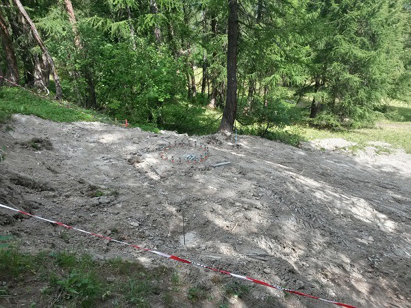

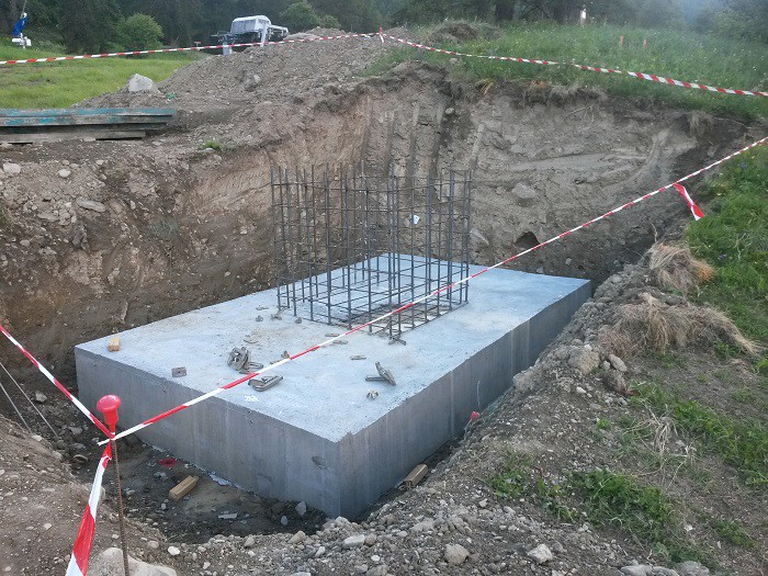

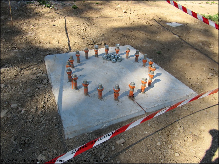

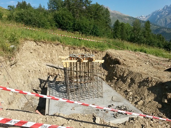

Quelques massifs de pylônes commencent à prendre forme :
- Les fouilles du P8 et P7 sont fait et P4 ci-dessous en cours
- Le bétonnage des semelles des massifs P5 et P6 ci-dessous fait
- Les ancrages des pylônes en préparation
En gare aval, les armatures des massifs de gare sont en place

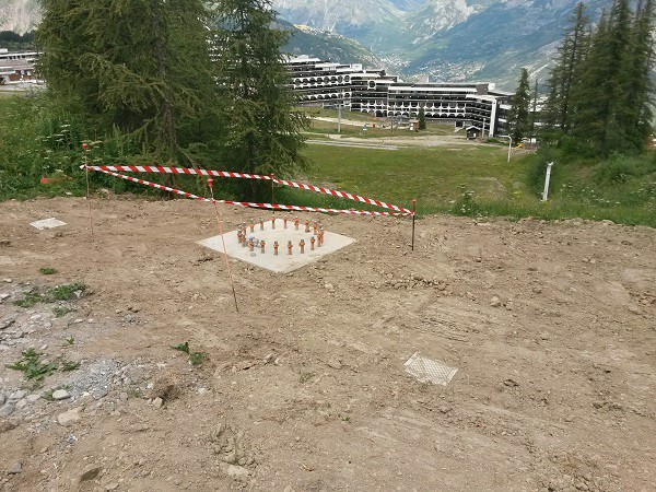

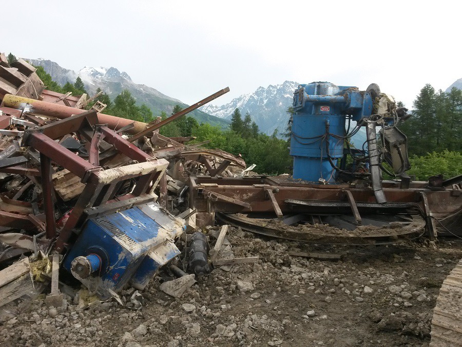

Maintenant, place au faits plus récent (29 juin) :

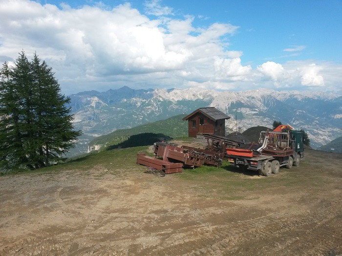

Toute la ligne de l'ancien TSD a été mise a terre.
La gare amont de l'ancien TSD est déposé et évacué en grande partie
Pour le future TSD6 :

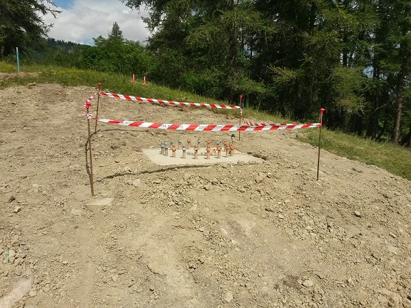

Les semelles de massifs P8 et P7 (ci-dessous) coulées
Massif P6 (ci-dessous),P5 et P4 fini

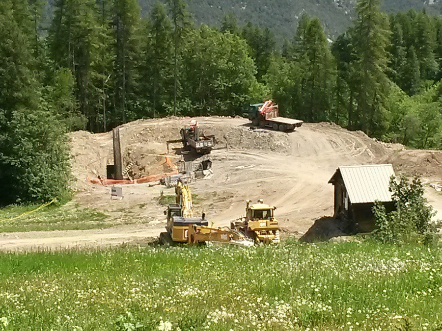

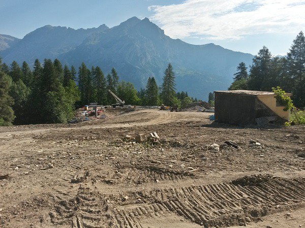

Vu sur le chantier où le remblais de l'ancien départ a disparu, et sa irréductible cabane qui domine le chantier
La semelle du pied avant coulée et massif pied arrière coulé en partie et partiellement enfouit

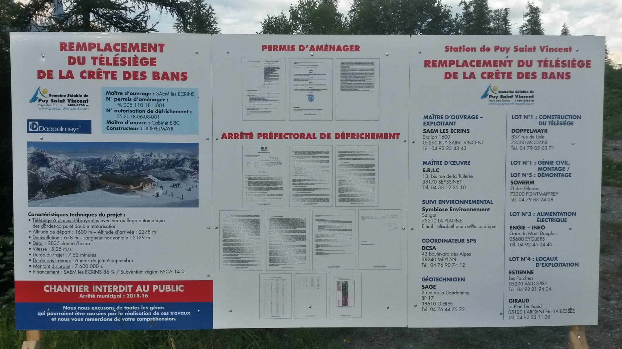

Le panneau annonçant le chantier

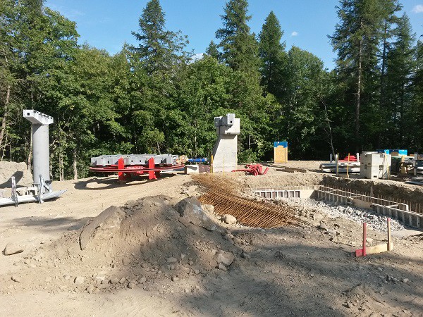

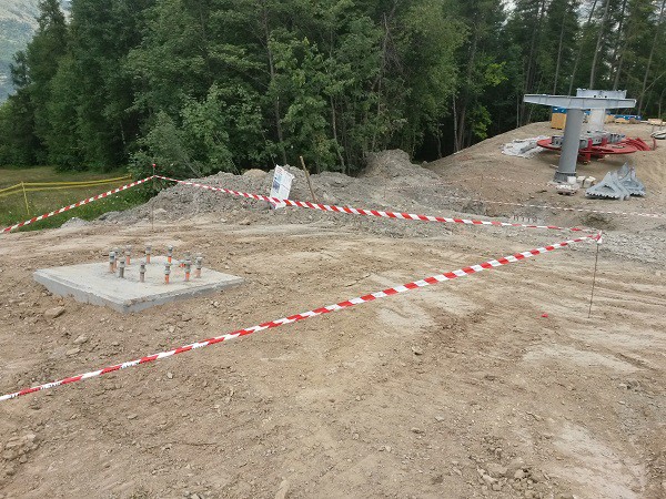

Bonjours à tous,

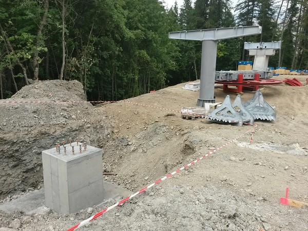

Vu globale sur la plateforme avale
Massif de gare terminé, fondation de la cabane en cours et le montage de la gare début.
Massif P1, P2 terminé.
Massif semelle P3 coulée.
Massif du P4 au P8 terminé.

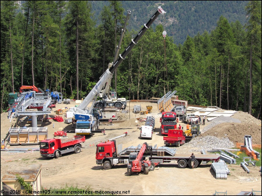

Des nouvelles de ce chantier en date d'aujourd'hui.
Le montage de la gare aval est en cours, la couverture commence à arriver. Ce soir, l'essentiel des éléments doit sûrement être monté (le lanceur, le contour , le lorry de tension ainsi que les différentes passerelles étaient montés à 13h30). Côté ligne, ça n'a pas trop bougé depuis le dernier suivi de manujour, en gare amont rien d'intéressant, c'est au stade des fouilles pour le moment (un marteau piqueur monté sur une pelleteuse a fonctionné toute la journée), ce qui fait que je ne suis pas monté plus haut que l'arrivée du TKD de la Draille ;) . A noter qu'un bon tiers voire la moitié des pylônes de l'ancien TSD4 jonchent encore le sol.
Côté éléments des pylônes, tout (ou presque tout) semble être arrivé, deux parkings sont utilisés sur Puy-Saint-Vincent 1800 pour tout stocker. L'héliportage est prévu en septembre apparemment.
Côté travaux connexes, pas mal de choses : une nouvelle retenue (la 3ème de la station) a été construite au Pré Rouge avec usine à neige je crois, de petite capacité mais ayant nécessité de lourds terrassements. La piste bleue des Crêtes est désormais équipée de canons à neige de haut en bas, une pelleteuse finit les travaux actuellement. La signalétique a été (entièrement ?) refaite sur le domaine, franchement c'est classe. Quelques pinces du TSD Bergerie sont en révision et un nouveau poste de secours a été construit juste à côté de l'arrivée du télésiège. Aussi, le ski nocturne a fait son apparition sur les pistes 4 Fontaines et Landes (montée par le TSD des Prés) tous les mardis et samedis. La piste de la Burle a été salement reprofilée également.

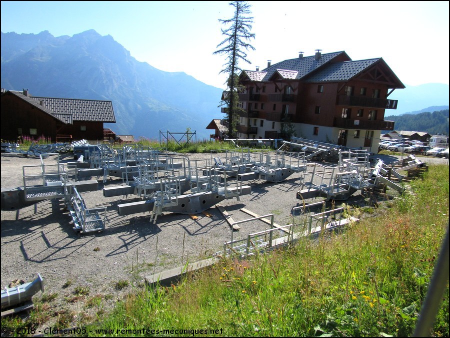

1 : La DZ aux parkings de la Recoumère et de Tartarasse

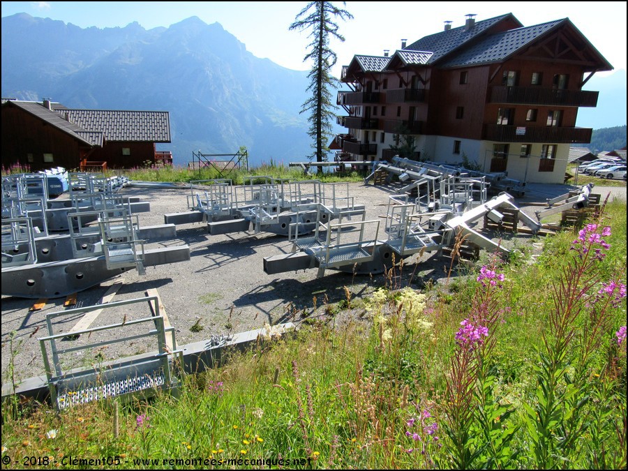

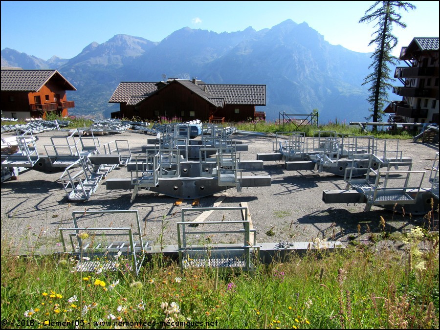

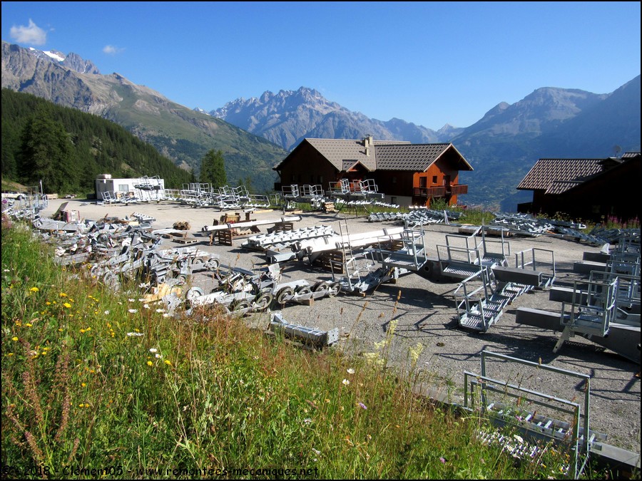

Arrivée sur la DZ de Recoumère, où sont stockés les éléments pour les têtes de pylônes.

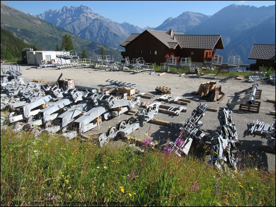

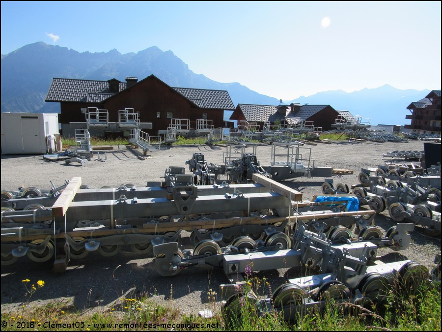

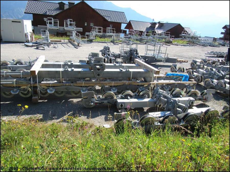

Des balanciers, les compressions sont sûrement ceux de sortie de gare aval.
Pêle-mêle : balanciers, passerelles et potences de décâblage.

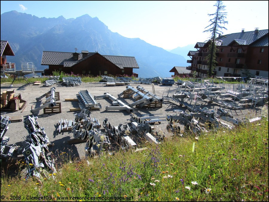

Vue globale sur les balanciers avec les potences derrière. A noter qu'il y aura un pylône 8SC.
Autre vue.
La zone d'assemblage avec des potences de décâblage derrière.
Vue rapprochée.
La DZ de l'autre bout.
Les potences.

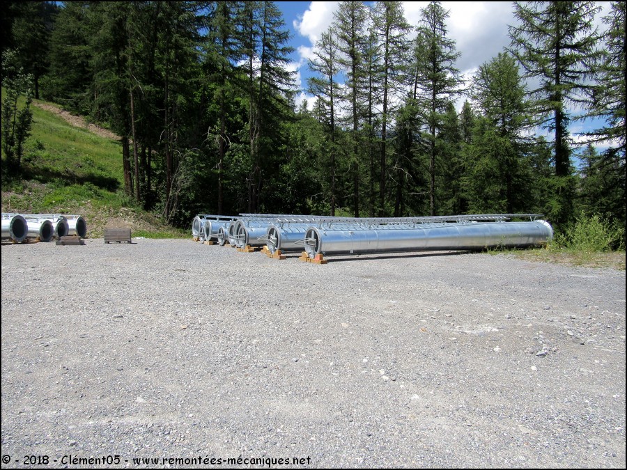

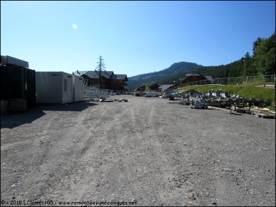

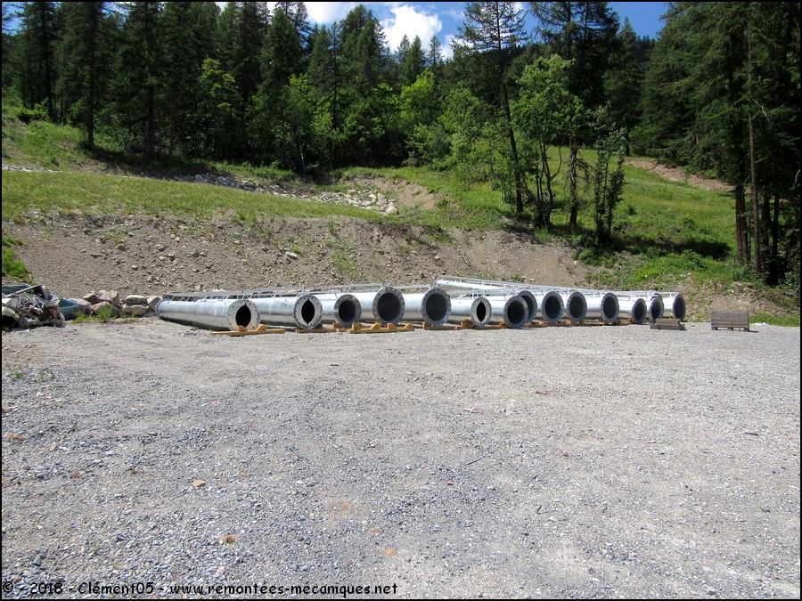

A Tartarasse, des fûts, sûrement des parties basses (présence de centreurs).
L'autre partie avec différents diamètres (selon le pylône, la position de l'élément sur le fût, ...).

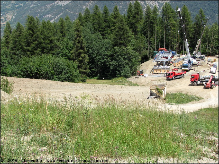

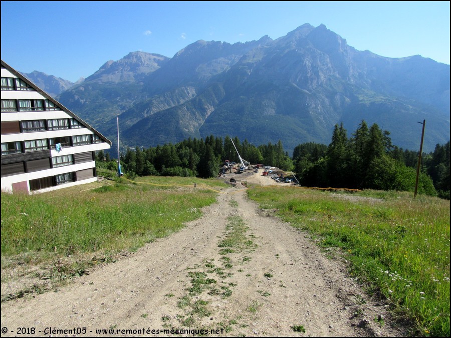

2 : La gare aval
La majorité des images sont prises au zoom car les filets délimitant le chantier étaient assez hauts, empêchant toute prise de vue proche (au niveau du canon à neige sur la photo ci-dessous).

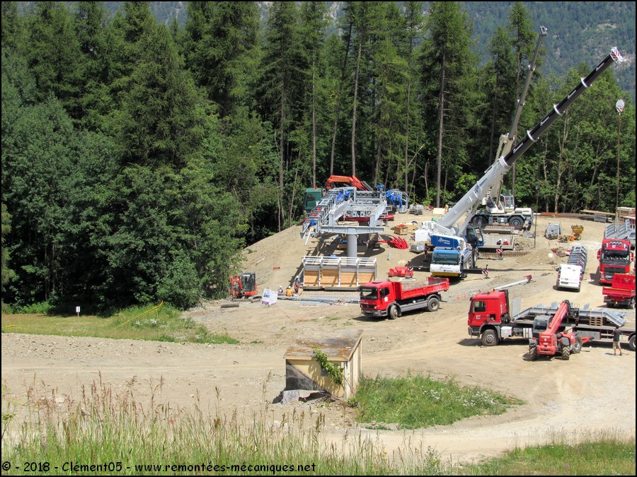

Le matin, vue générale depuis le front de neige de 1600.
Zoom progressif...

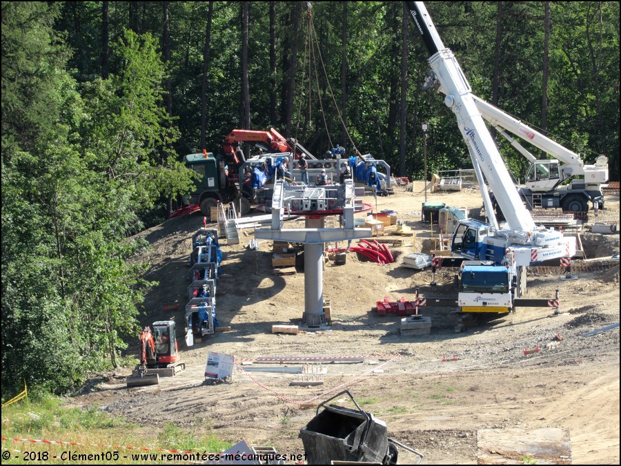

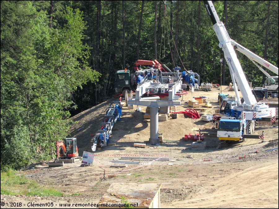

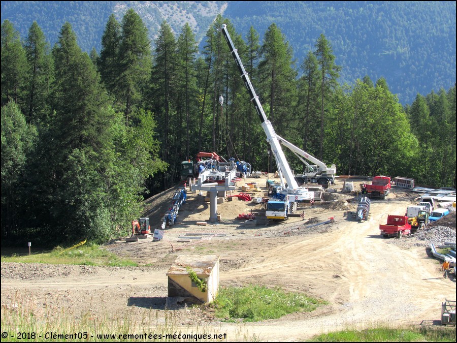

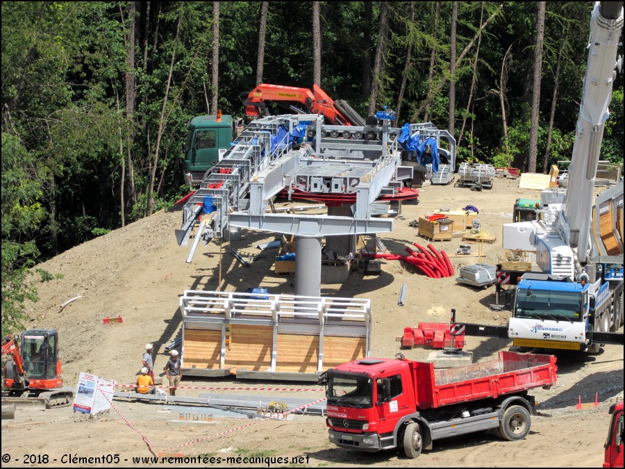

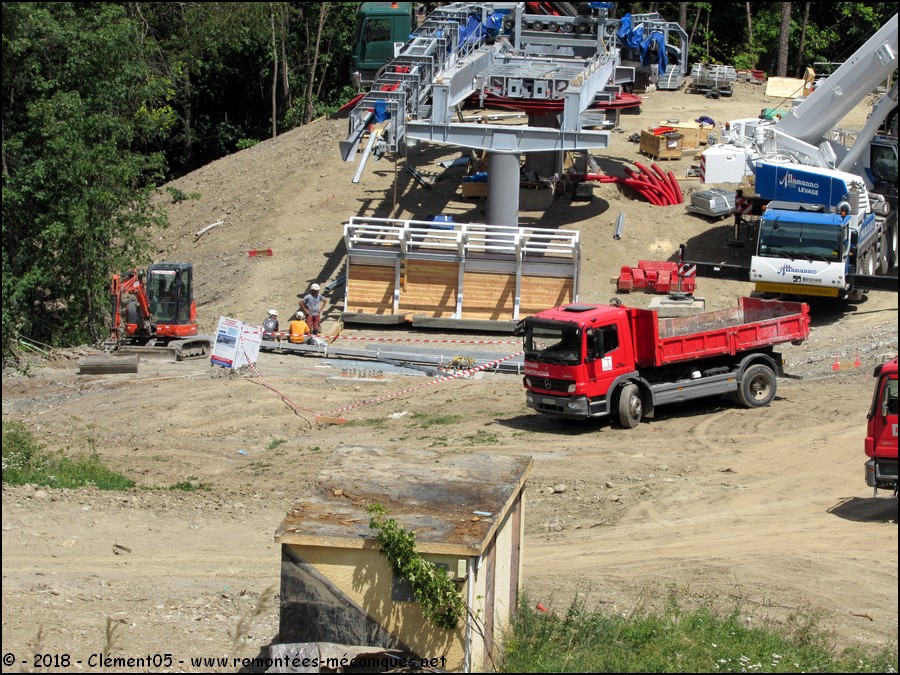

... sur la gare aval. Le lanceur est encore au sol tandis que le contour est en cours de pose.
De léger 3/4 avec le poste électrique de l'ancien TSD au 1er plan.
Vue zoomée.

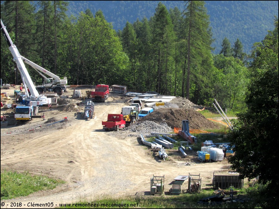

La zone de stockage qui deviendra la zone d'attente. On peut y voir le ralentisseur et des éléments du toit.

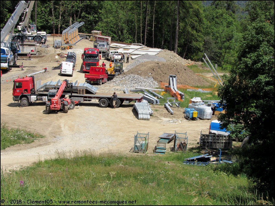

La gare aval vers 13h20, avec les éléments de couverture qui arrivent.
Vue zoomée de la G1.
Zoom sur les éléments de l'Uni-G Bois.
La grue en train de décharger avec le manitou qui, lui, descend les éléments de soutien du toit de la gare.
Zone de stockage.

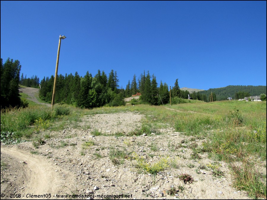

Comparaison avec l'emplacement de l'ancienne gare (au niveau du poste électrique).

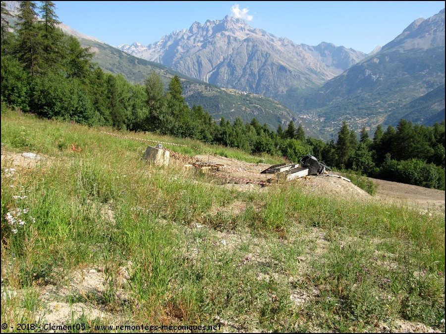

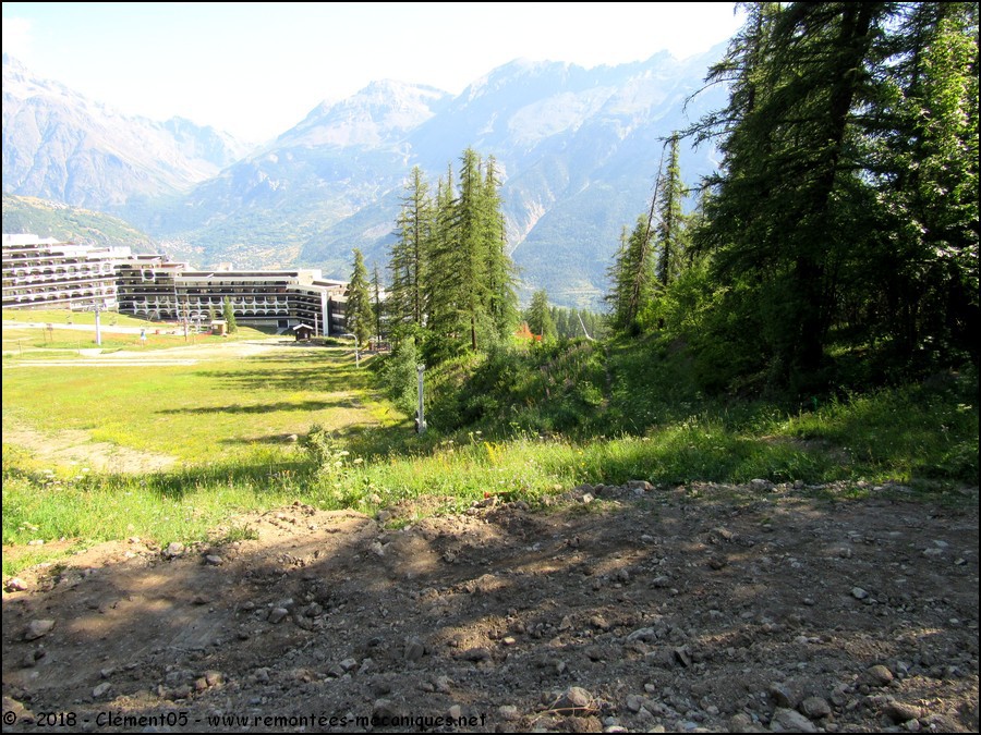

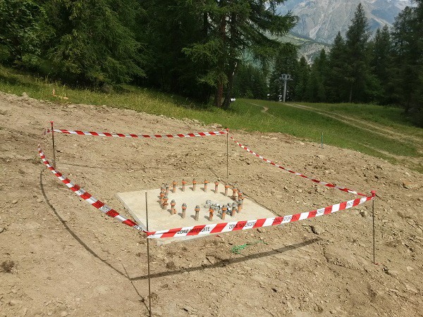

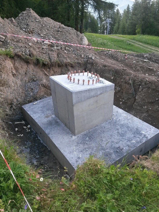

Le massif du P3 ou P4 qui n'attend que le béton.
Vue vers l'amont.
Un massif prêt.

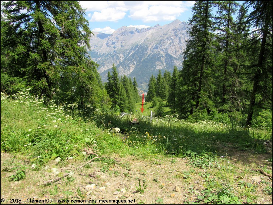

Depuis ce massif, vue vers l'aval avec l'espace découverte de 1600 à gauche.
Vers l'amont.

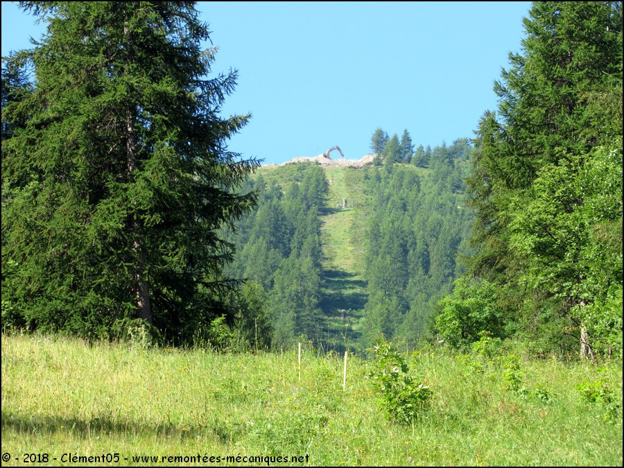

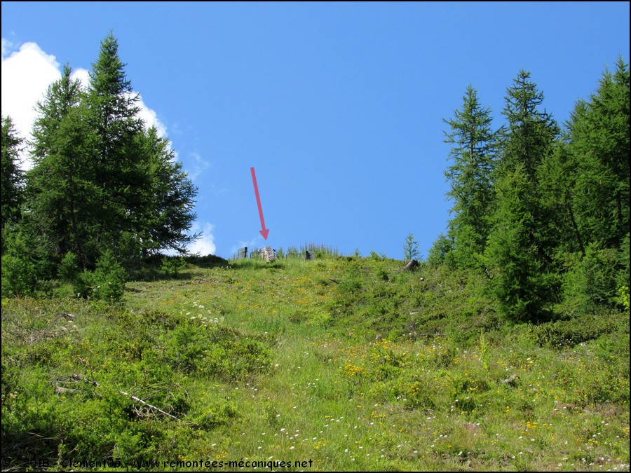

Au zoom, on distingue le haut de la ligne, deux pylônes de l'ancien TSD et le marteau piqueur en G2.

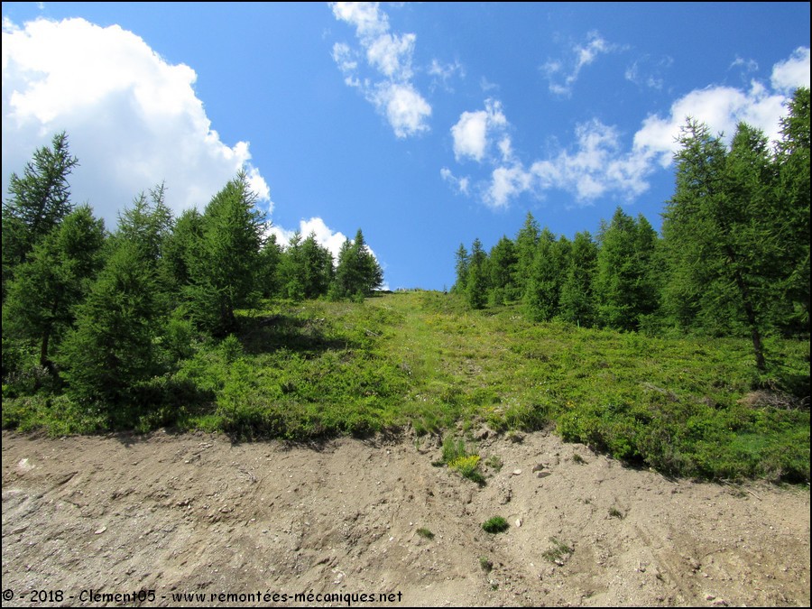

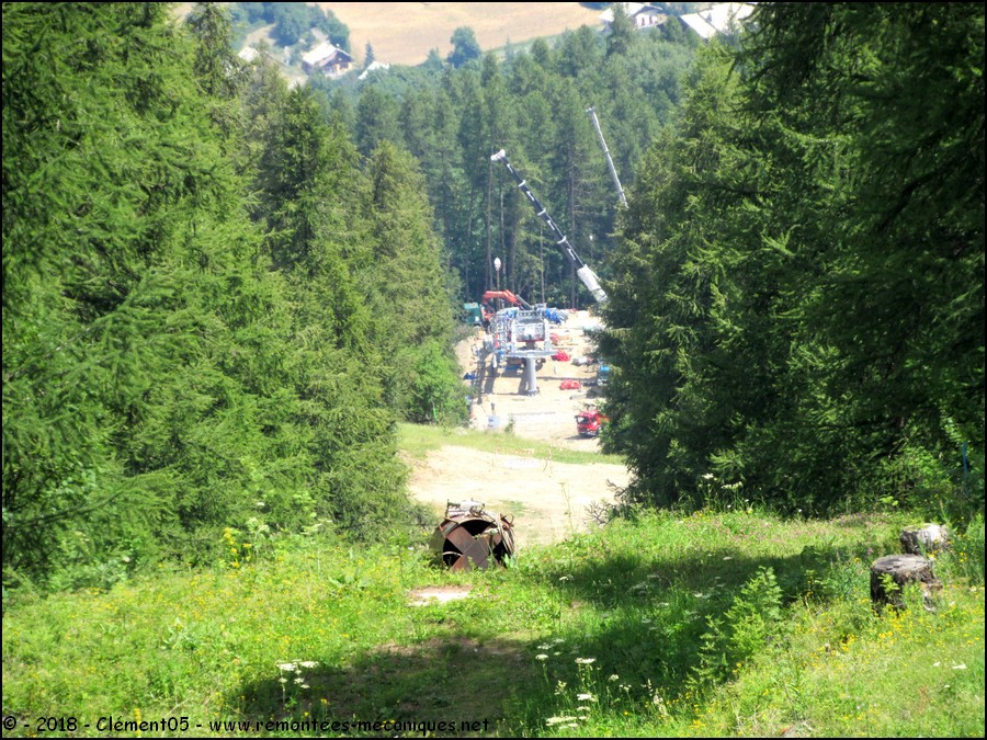

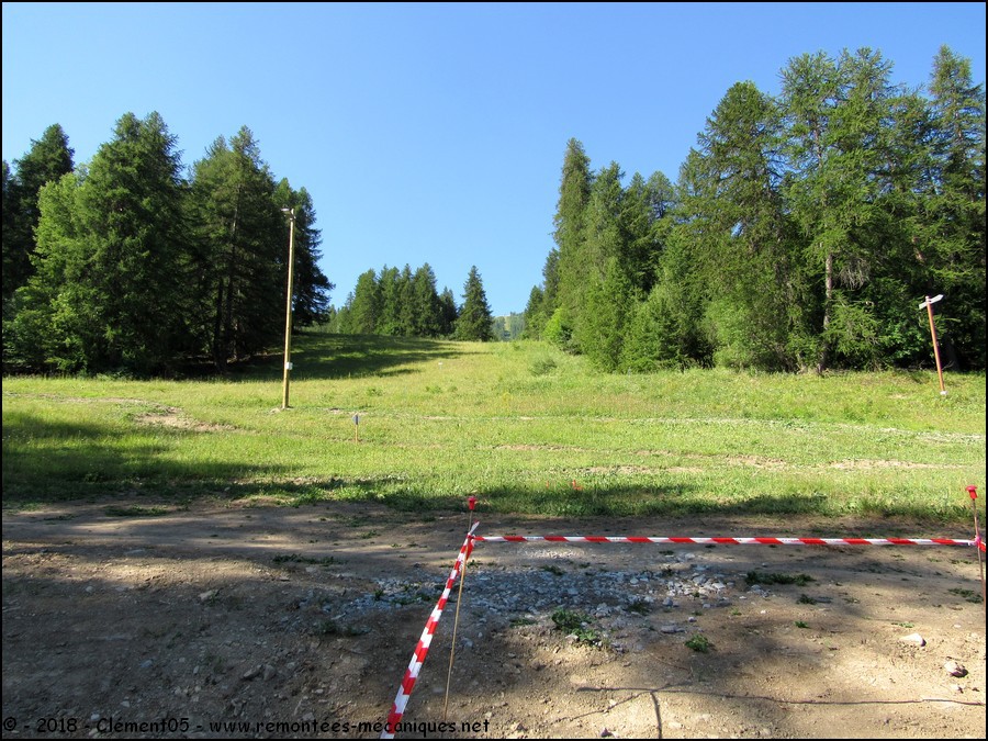

Franchissement de la piste bleue de la Traversée, vue vers l'aval.
Vers l'amont...
... avec un ancien pylône au sol.

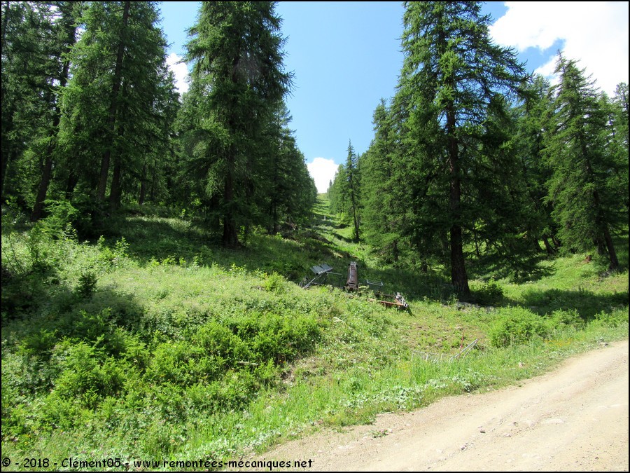

En redescendant par la piste verte du Chemin, croisement avec d'anciens pylônes.

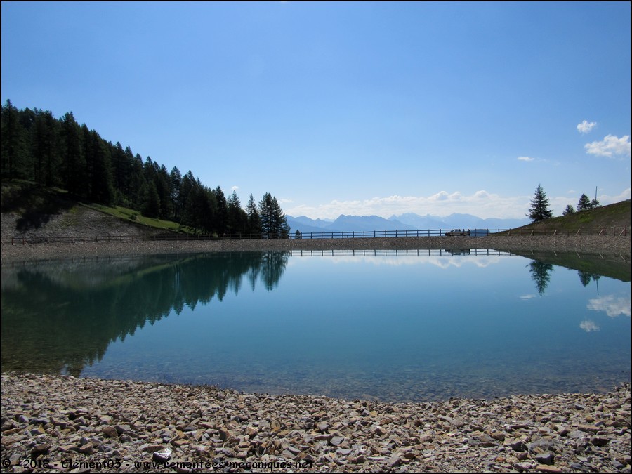

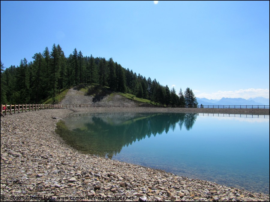

La retenue du col du Pré Rouge.

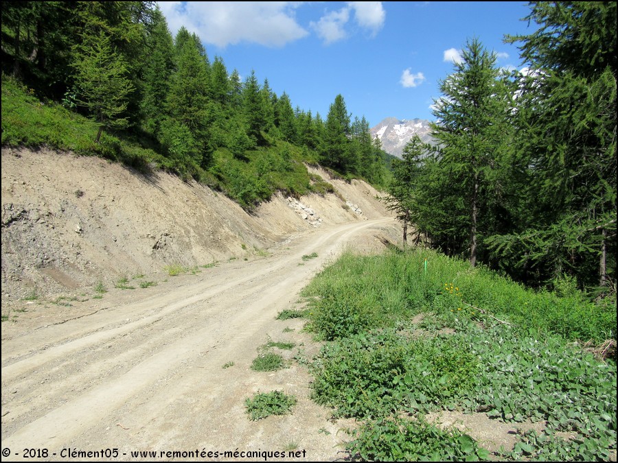

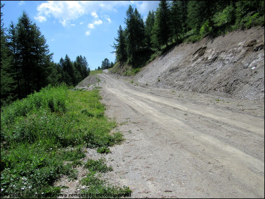

Elargissement de la Traversée.

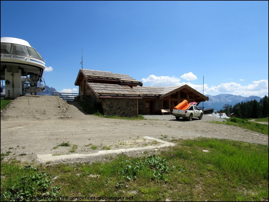

Le poste de secours à l'arrivée du TSD4 de la Bergerie.

Excellent point, petite précision :
- La retenue de Pré Rouge a été construite l'année dernière tout comme les enneigeurs de la piste des Crête et c'est la 2ème retenue, Rocher Noir 1ère. Il n'y a que 2 retenues pour la neige de culture.
- Les travaux sur la piste des Crêtes au dessus de pré rouge, c'est une tranché pour acheminer le 20 000 Volts à la future motrice Crête Des Bans.
