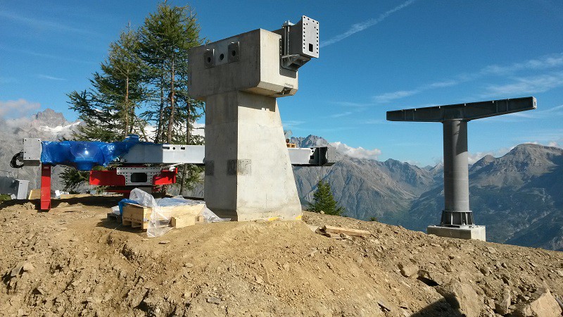

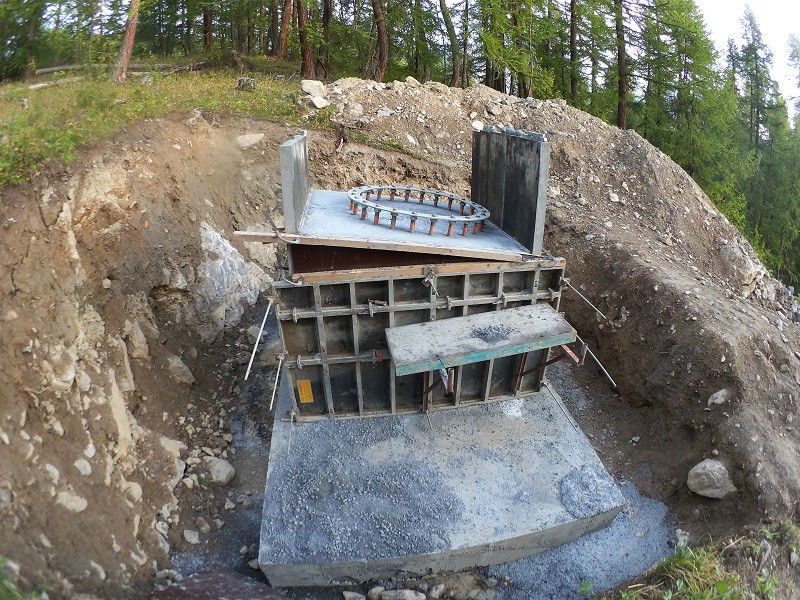

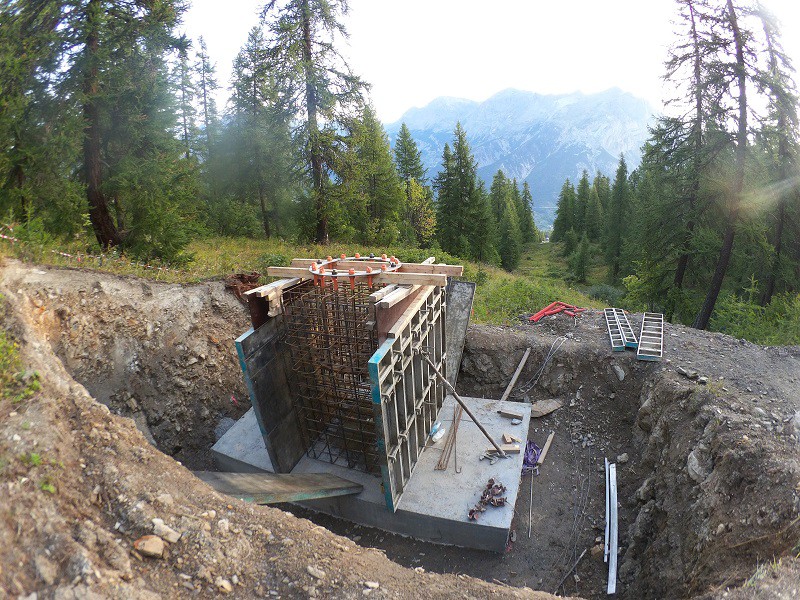

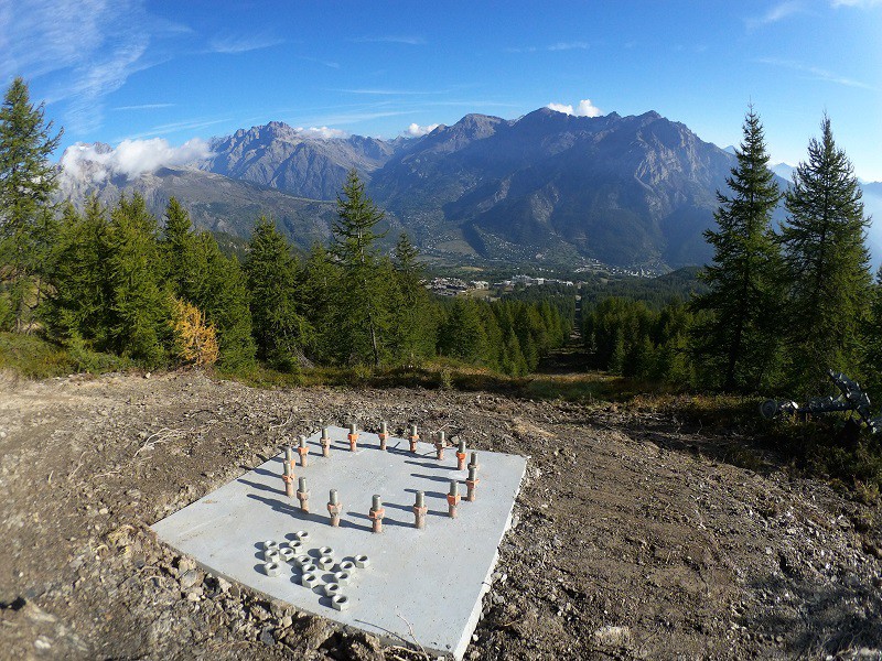

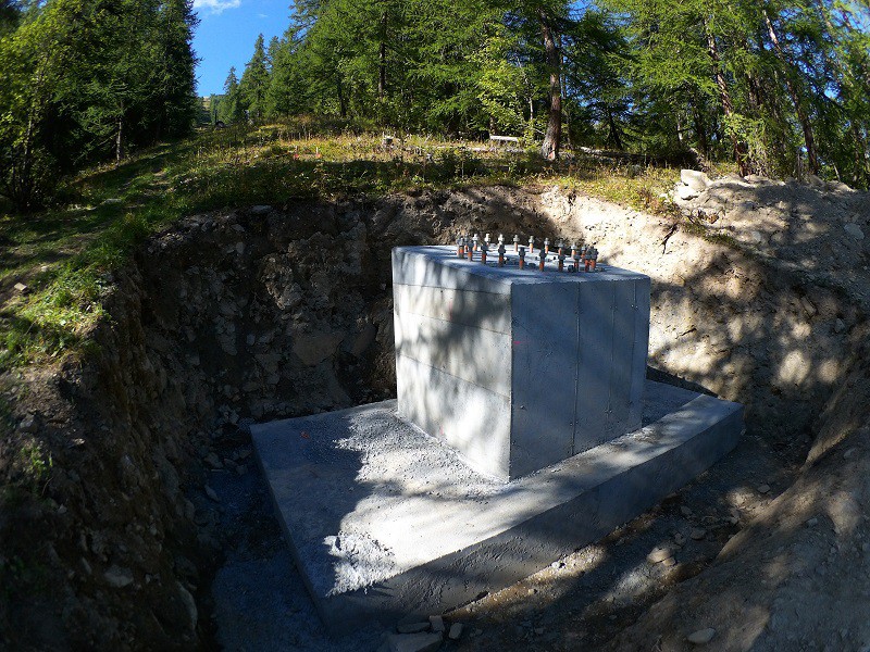

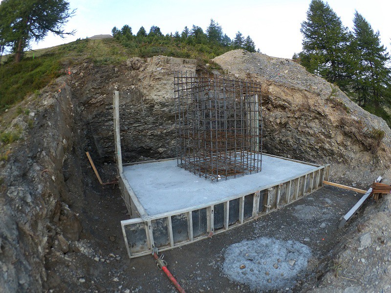

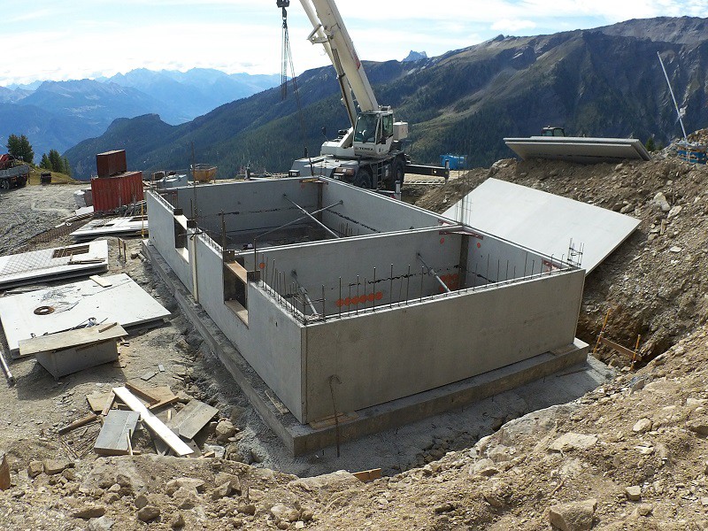

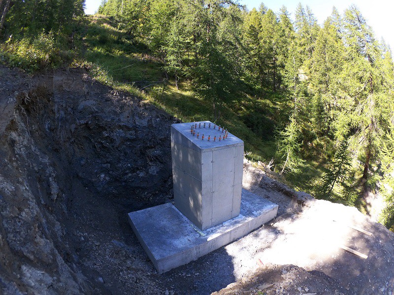

En amont, les massifs sont terminés...
...Seule une jambe qui lie les 2 massifs n'est pas encore décoffrée.

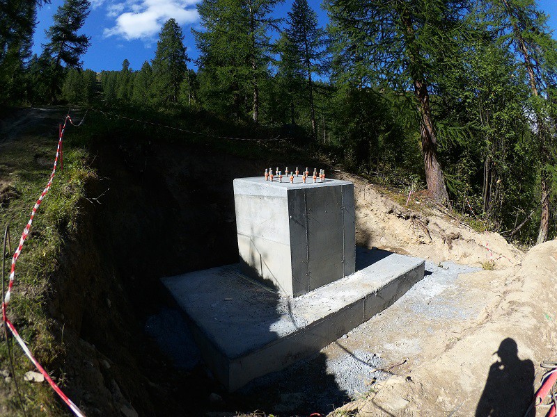

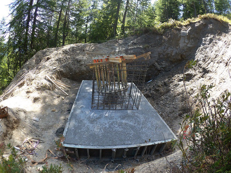

En ligne :
- P15 semelle coulée
- P14 feraillage en cour d'installation

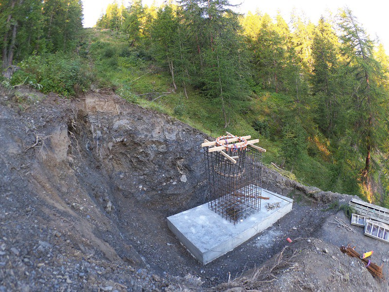

- P13 semelle coulée
- P11 semelle coulée
- P9 Massif terminé (non décoffré)

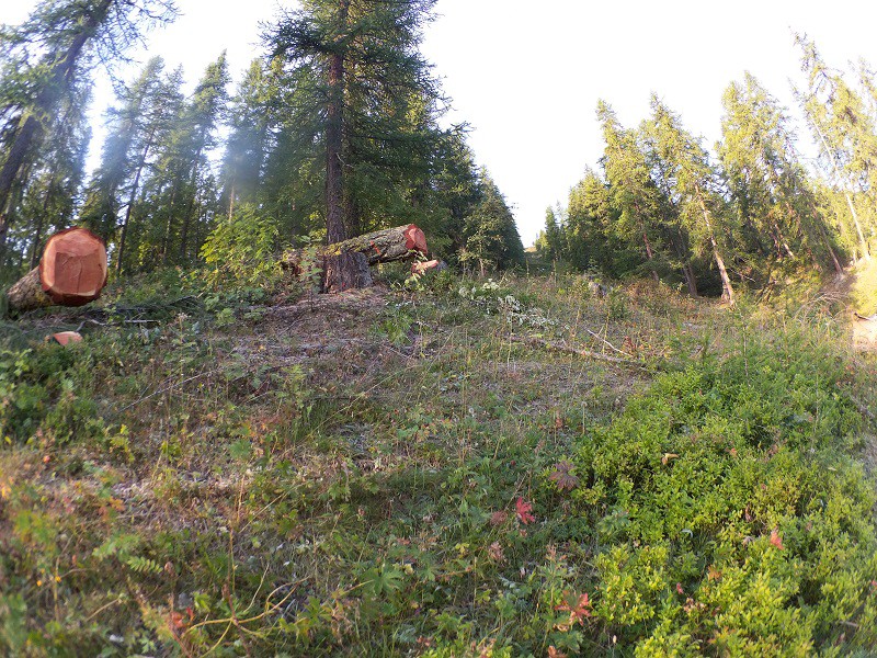

Et quelques arbres ont été coupés pour accueillir le gabarie du nouveau TSD6, mais visuellement l'impact est nul.
P15
P13
Exemple d'arbres coupés
P11
P9

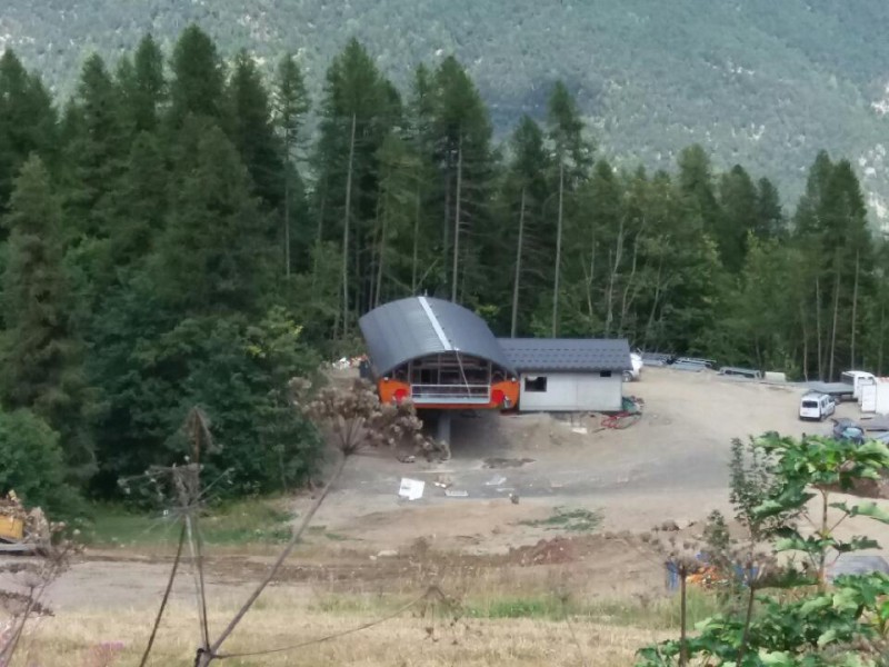

L'avancement des travaux en gare aval au 29 août

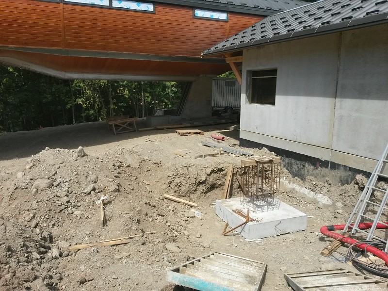

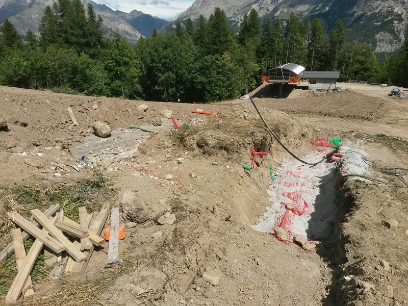

En aval, le local transformateur de l'ancienne gare aval a enfin été rasé, c'était le dernier vestige du TSD4 qui tenait encore debout.
Autour de la nouvelle gare, notons la présence de 2 massifs (en préparation), un à côté du lanceur et un à côté du début du contour, certainement pour les rails de service.
Et l'installation de l'armoire de commande

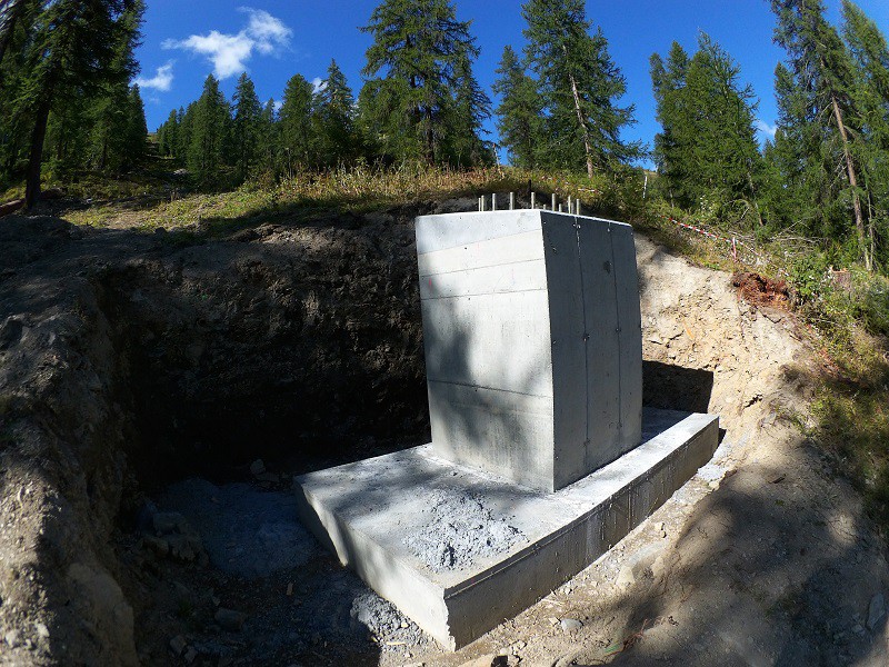

En ligne :
P9 décoffré
P10, P11 et P13, massifs terminés
P14, semelle coullée

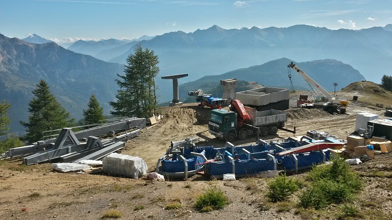

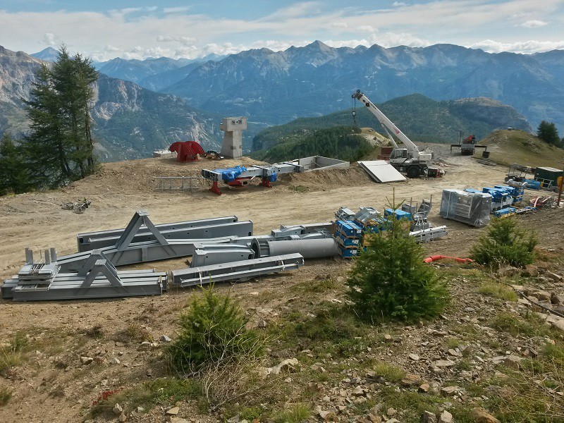

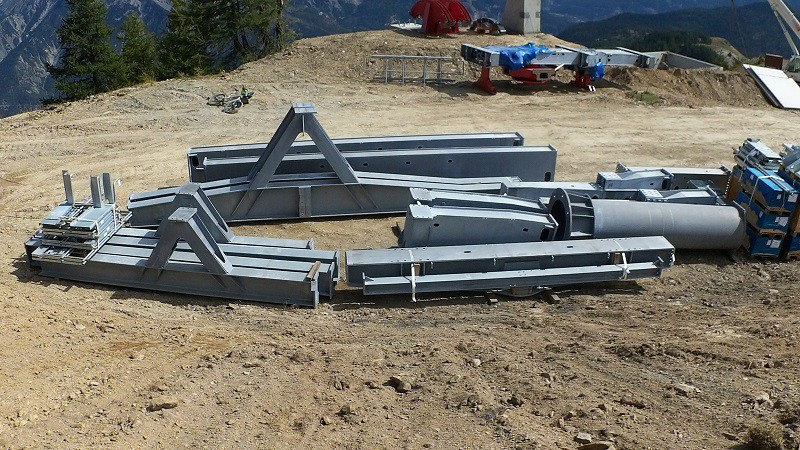

En amont : il y a eu de la livraison
Vue globale
Les différentes poutres de la gare et le fût du pieds arrière

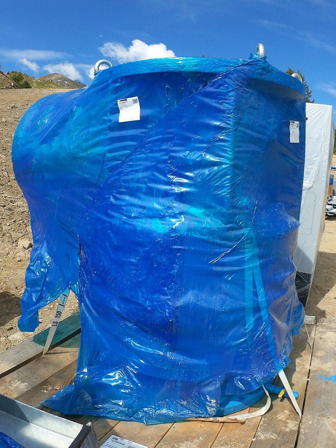

Le bloc motorisation de secours
Le réducteur
La motorisation principale, 2 moteurs à courant continue de 530 kW chacun
Précédemment j'ai indiqué une puissance totale de 800 kW, mais le document sur lequel je me basais étais pour une vitesse donnée de 5 m/s et non 5,25 m/s en définitif.

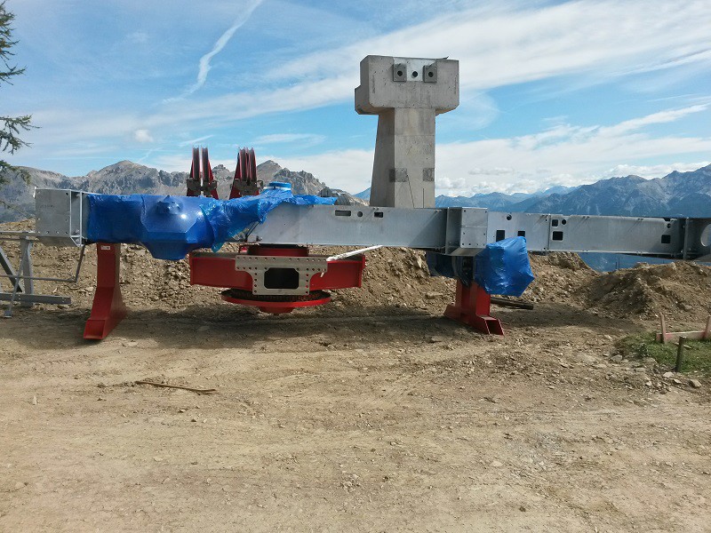

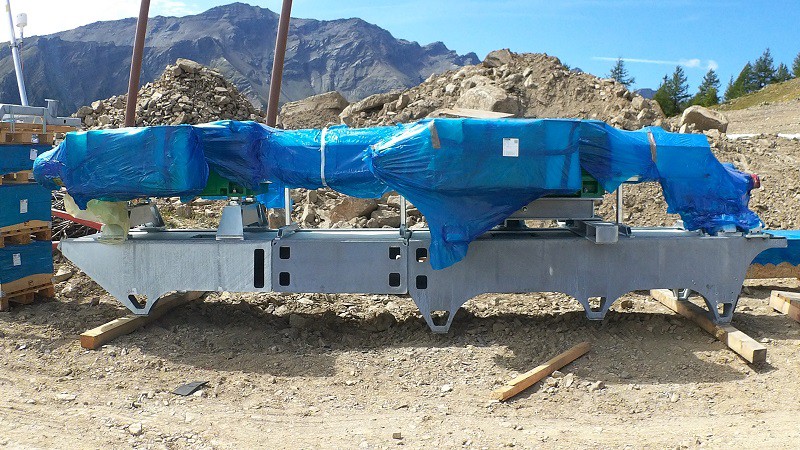

Le châssis de la poulie motrice, avec le moyeux déjà fixé, à gauche le bloc moteur hydraulique pignon denté (j'ai pas fais attention s'il en avait un 2ème), à droite 3 pinces du frein de poulie
les 4 morceaux de la poulie et de la couronne dentée

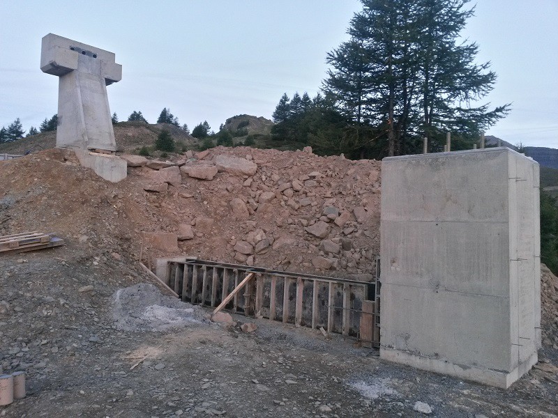

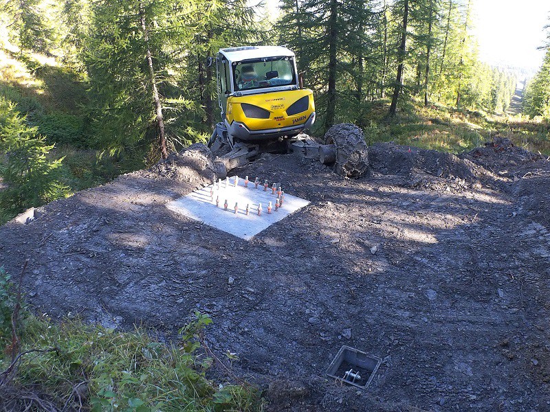

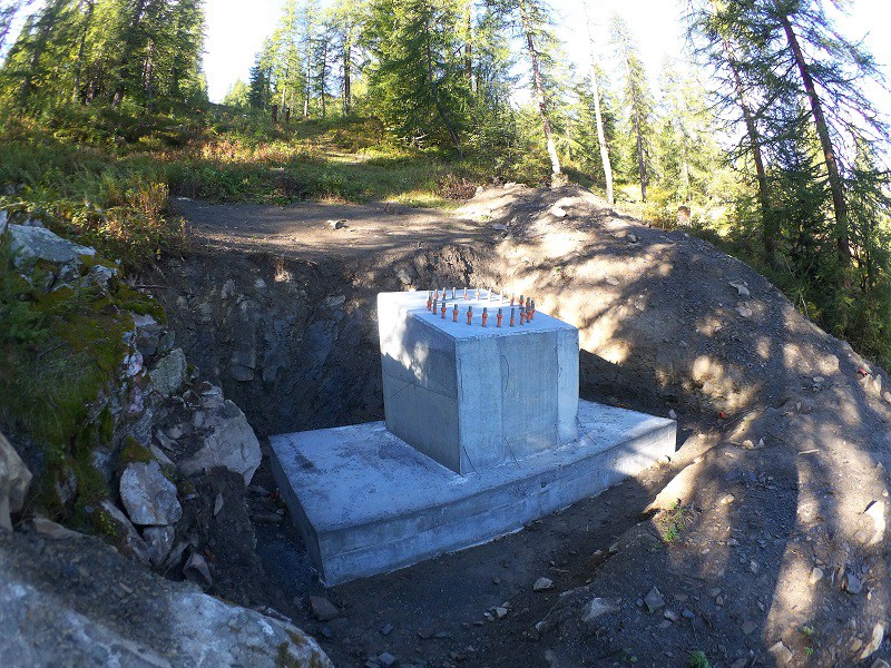

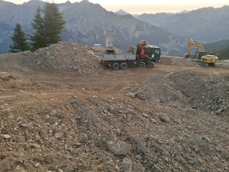

Le génie civil est terminé
P12
P13 remblayé avec ses plots de décâblage (c'est un support-compression)
P14
P15

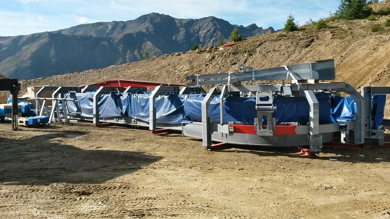

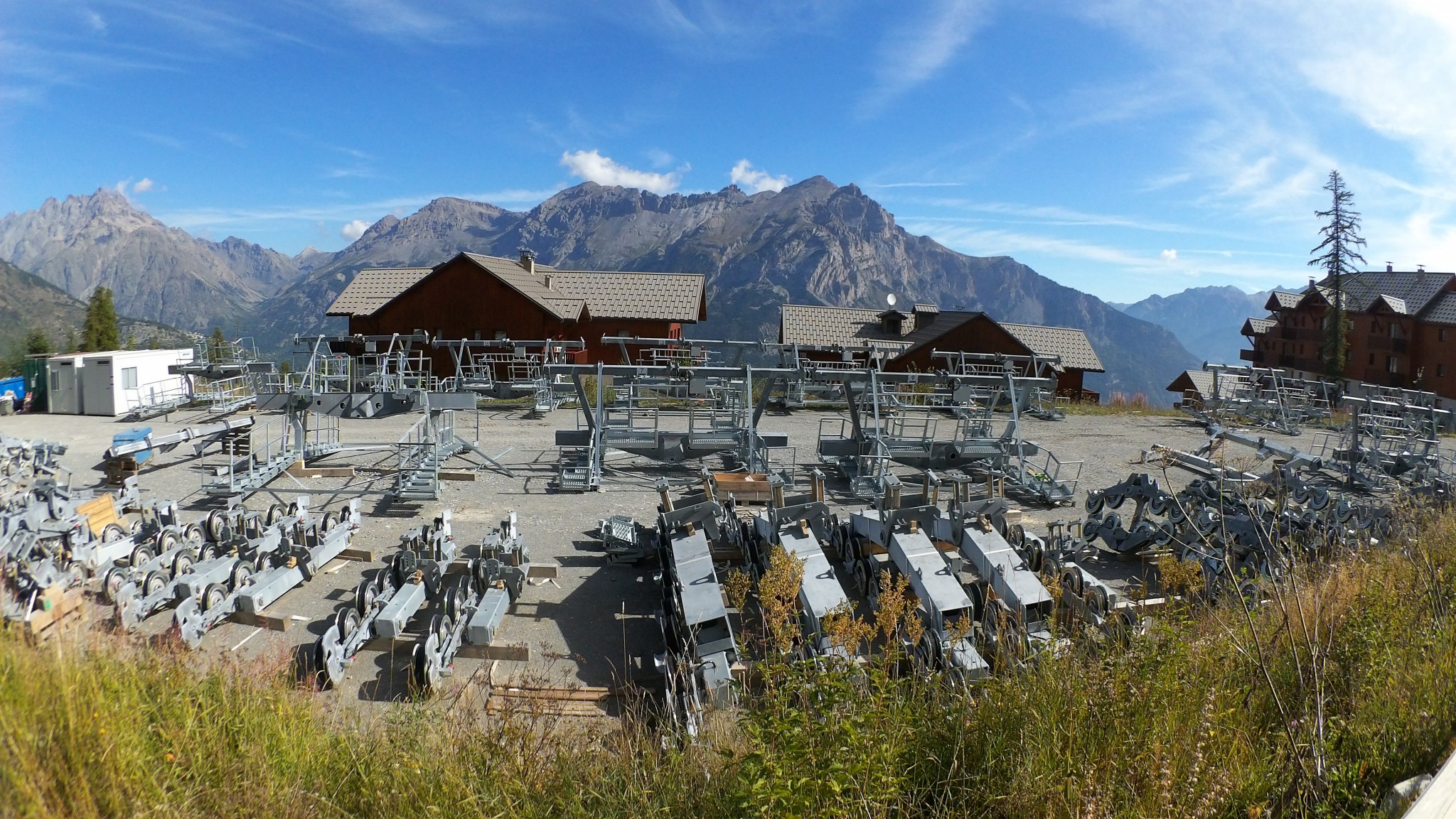

En amont : le montage a commencé un peu et des modules de traînage sont arrivés
Les mures des locaux continue à sortir de terre
Aperçu de cette DZ où ces têtes et balanciers semblent prêts à être héliporté

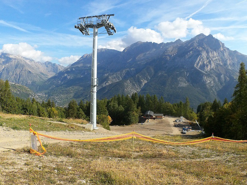

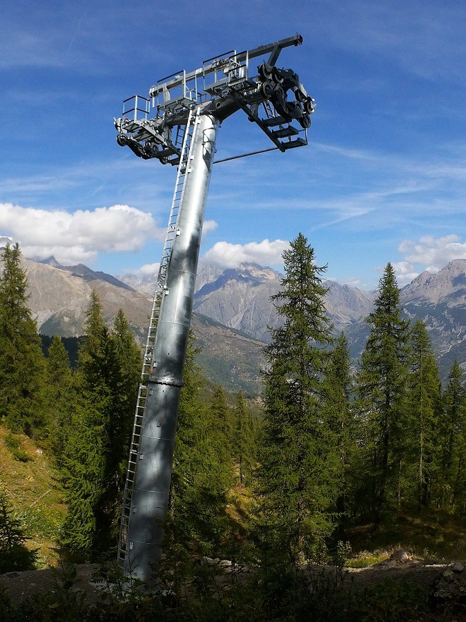

Maintenant, place au suivi :

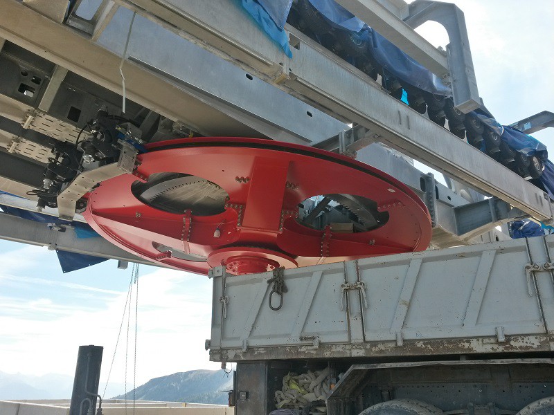

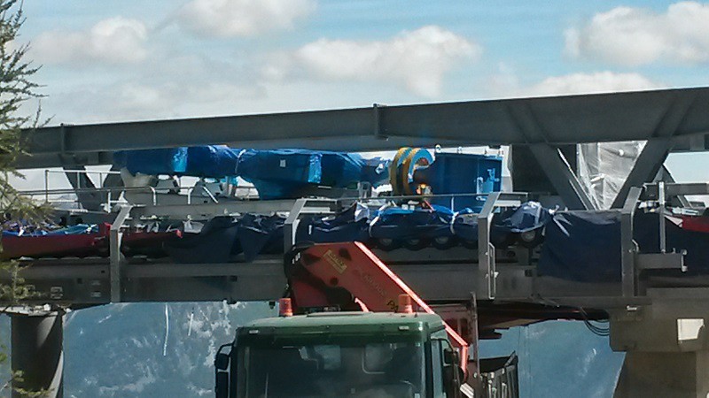

En amont, le traînage, la poulie motrice et le treuil sont en place
La poulie motrice avec les 3 pinces du frein de sécurité
Zoom sur le treuil
Désolé pour la qualité

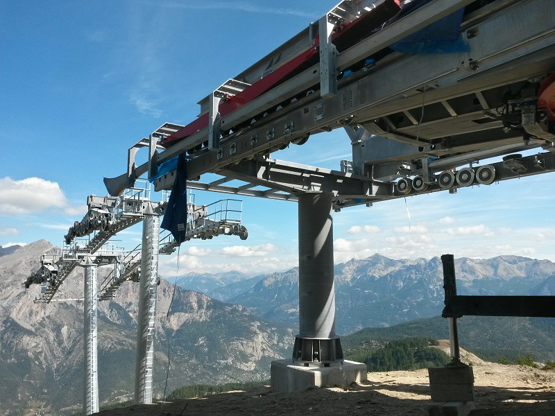

Le lanceur, et le P17 et P16 (12S) posés sans leur potence de décablage

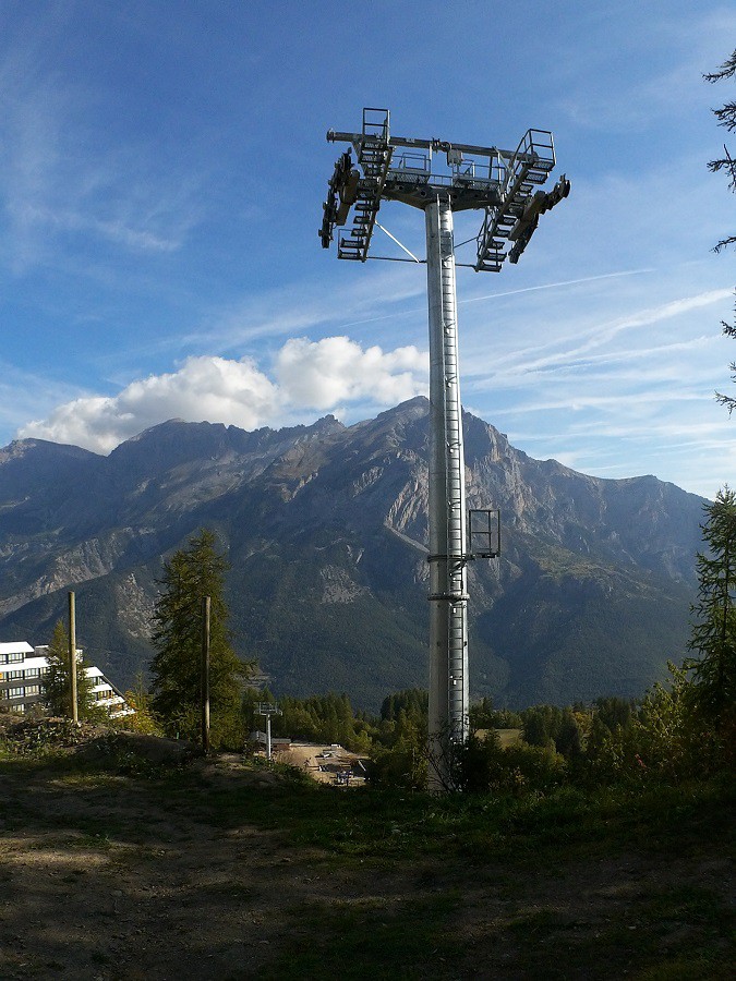

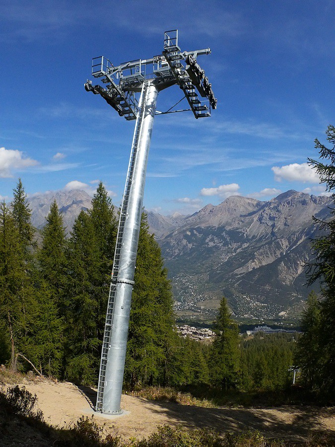

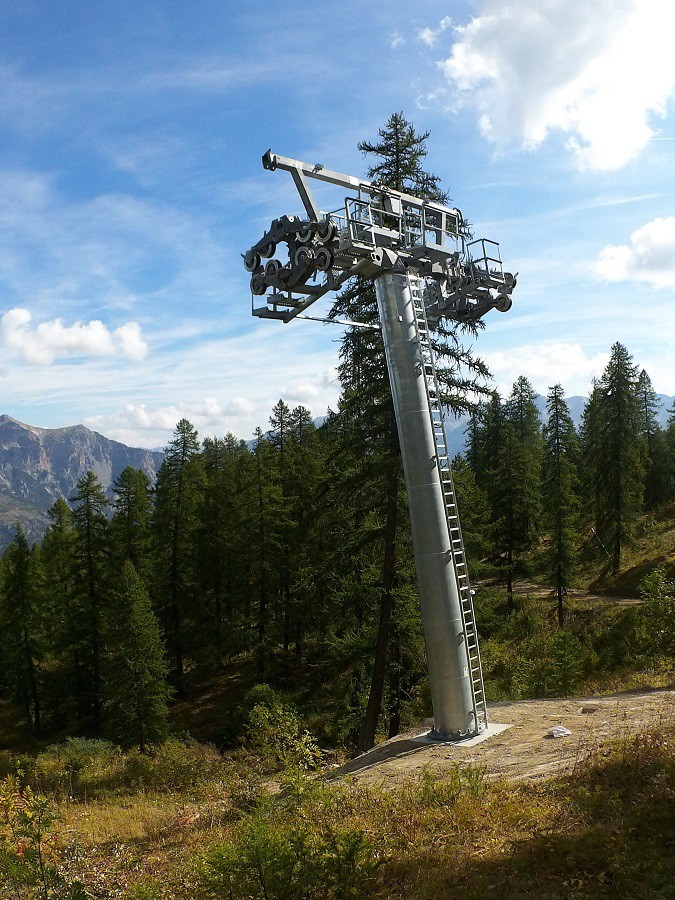

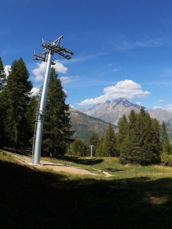

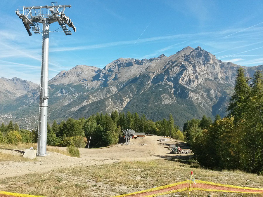

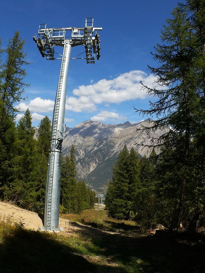

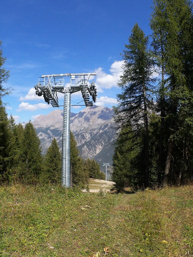

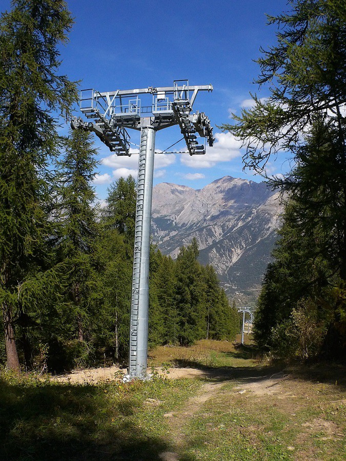

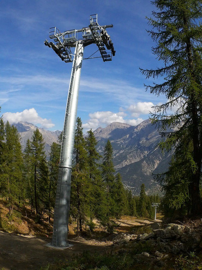

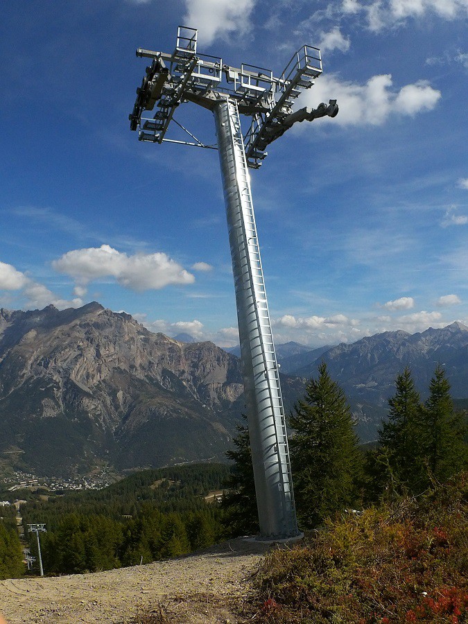

En ligne : pylônes du 15 au 3 posés intégralement
P15 8S/6S
P14 8S/6S
P13 4SC
P12 8S/6S
P11 4SC
P10 8S
P9 8S/6S
P8 2×4SC
P7 8S
P6 8S/6S
P5 2×4SC/1×4SC
P4 8S
P3 8S/6S
P2 et P1 ils sont entreposés en plateforme aval en attente d'être posée ultérieurement
A la prochaine

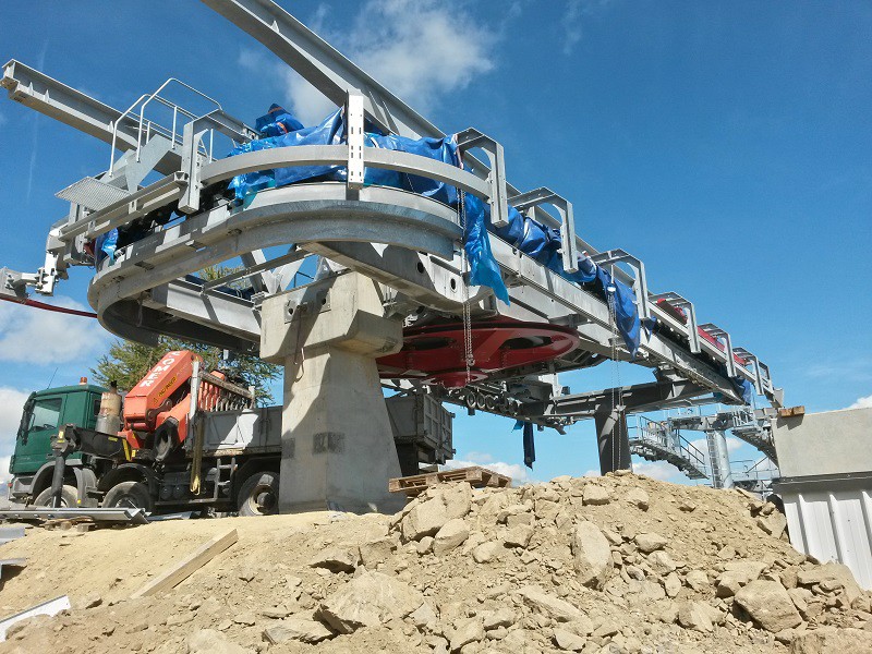

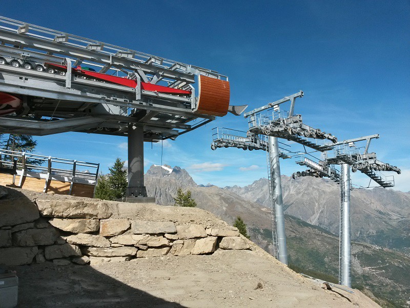

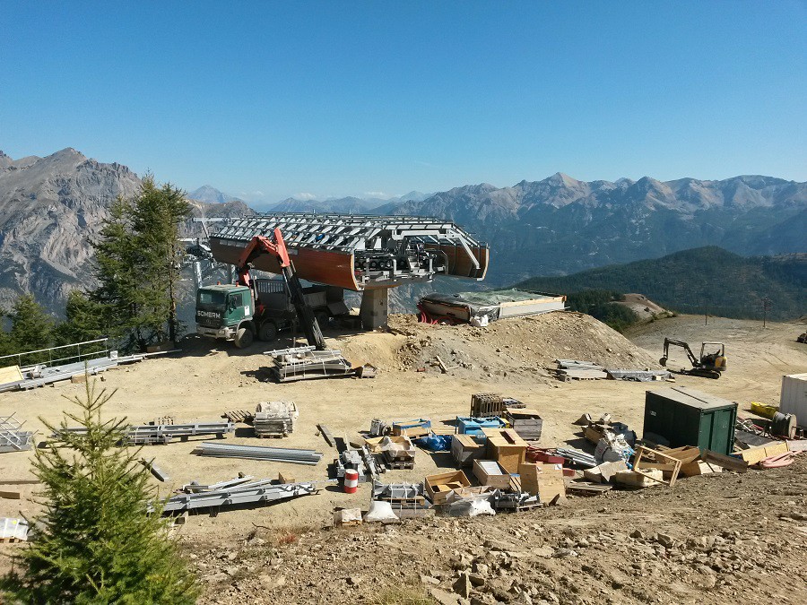

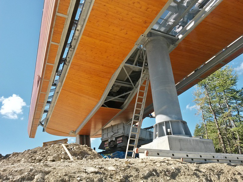

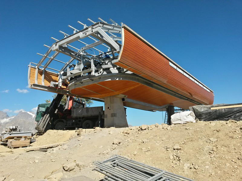

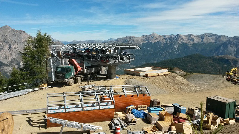

En plate forme amont :
La gare reçoit sa charpente métallique et ses premiers éléments d'habillage
Les P17 et P16 reçoivent leur potence de décâblage

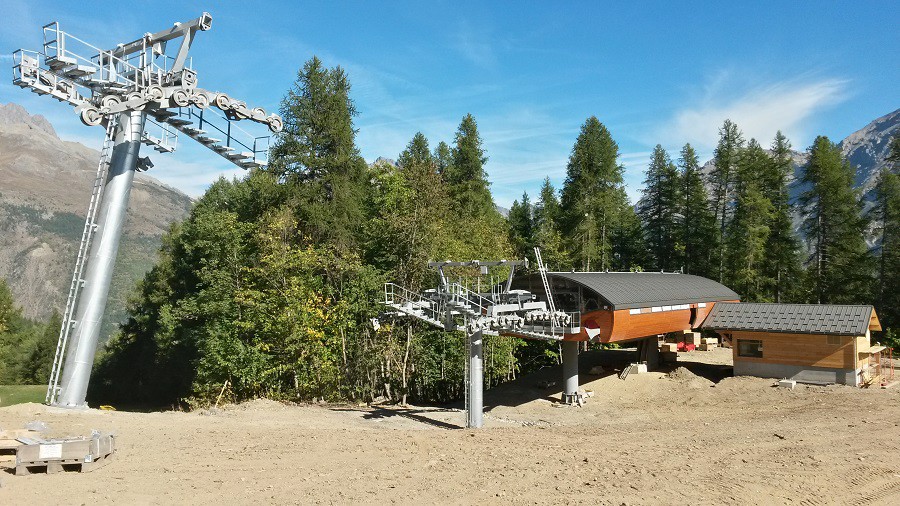

En plate forme aval :
Petit clin d’œil dans le passé
Maintenant, 4 mois et 16 suivies plus tard
Avec la pose du P2 10S/8S et du P1 16C

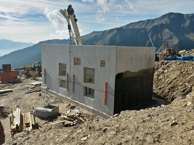

En amont, l'habillage de la gare a bien avancé

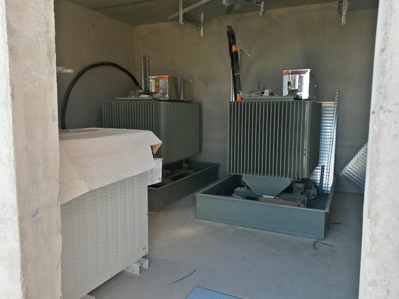

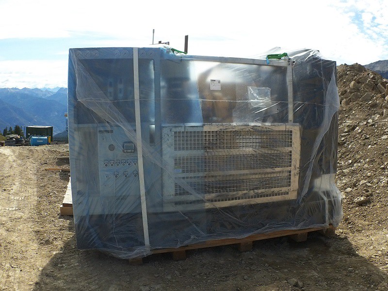

Le local transformateurs

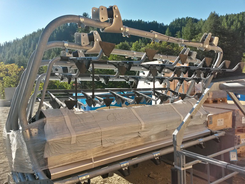

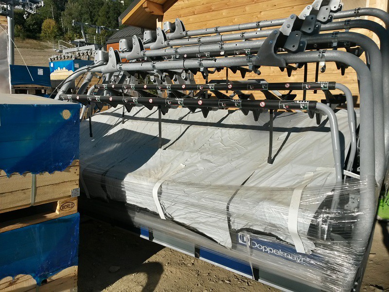

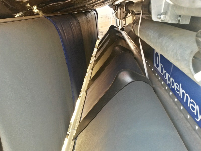

Les premiers véhicules sont arrivés
Banquettes et dossiers (non perforé) bicolore (bleu et gris) avec séparateur de place et repose ski individuel comme au TSD4 de La Bergerie
A noter la présence du mécanisme de verrouillage du garde corps

Posté 30 septembre 2018 - 16:35
Merci pour ces photos.
As-tu d'autres photos des transfos? Si oui, tu pourrais peut-être en partager vu que rares sont les personnes ayant accès aux sous-stations lors de reportages une fois que l'installation est en service.
#57 L'utilisateur est hors-ligne   manujour
  • Messages : 287
  • Inscrit(e) : 08-février 13
Posté 30 septembre 2018 - 17:52
Hélas non, mais si c'est encore possible j'en ferai d'autres. Je ne pensais pas que ça attisait la curiosité ici.

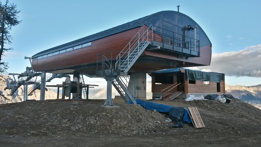

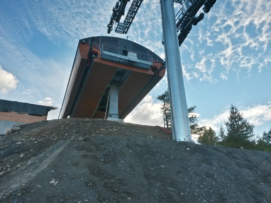

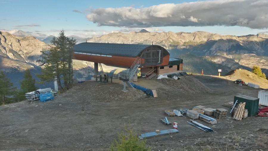

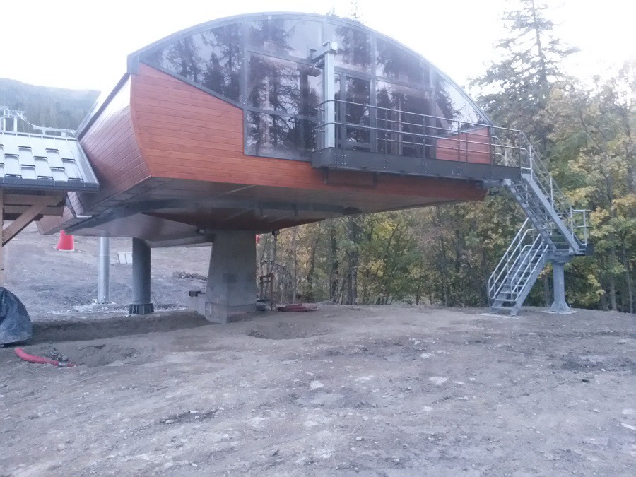

En gare motrice : la toiture est posée, l'habillage est quasiment terminé et les mures du poste de conduite et de secours sortent petit à petit.
Notons l'installation de l'escalier d’accès par la façade arrière de la gare.

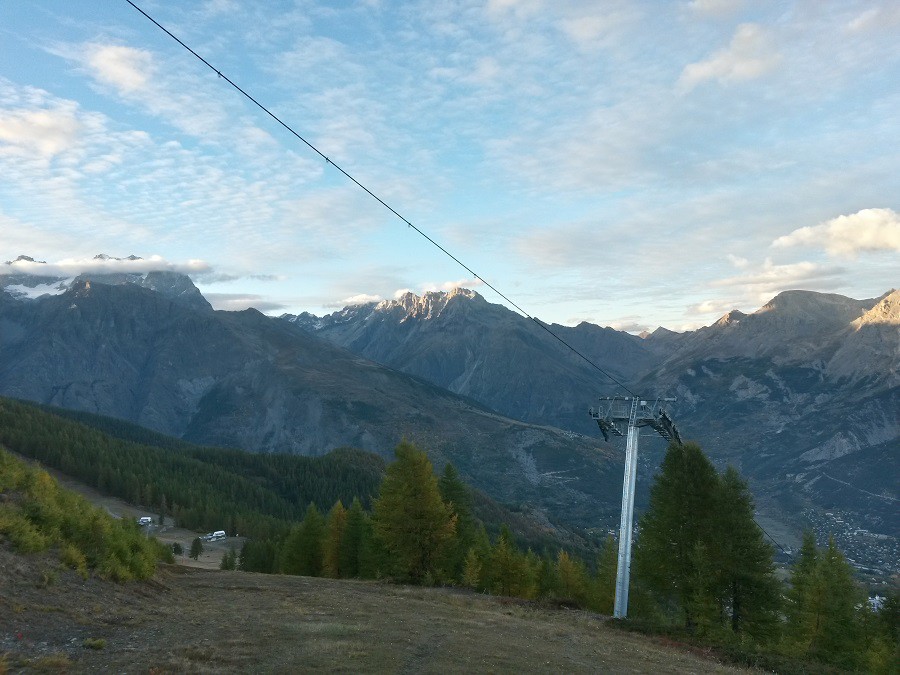

Le multipaire est totalement installé sur les 3 dernières portés avec le dispositif de visualisation pour l'avifaune (ce sont des disques orange d'une quinzaine de centimètres)

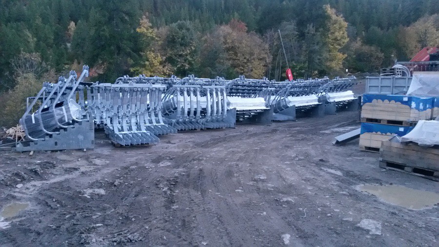

En aval : plusieurs autres véhicules ont été livrés et la gare retour a reçu aussi l'escalier.
Désolé pour la qualité des photos prises bien après le coucher du soleil. Ne vous fier pas à la forte luminosité des images, c'étais réellement bien sombre.
@Velro : Malheureusement le poste de transformateur de la gare motrice n'est plus accessible, peut-être une prochaine fois pour reportage avec l'accord de la SAEM Les Écrins.

Voir le messagemanujour, le 14 octobre 2018 - 11:26 , dit :
Pas de problème. Après il faut voir qui a les clés de la sous-station car cela varie, dans certains cas seuls les électros y ont accès alors que dans d'autres le conducteur de l'installation peut (ou ddit même pouvoir) y a accéder.
Après, je ne connais pas la pratique en France. En Suisse, certains exploitants distribuent eux-même en interne en moyenne tension, ce qui, accessoirement, est avantageux du point de vue de l'énergie récupérée lors des freinages électriques. D'autres ont des installations avec chaque fois un raccordement avec comptage basse tension séparé.
Le type d'équipement joue également un rôle, les très vieux postes avec appareillages moyenne tension isolés à l'air sans aucune protection sont dangereux alors que dans de nombreuses installations modernes tout est isolé (du moins avec les transfos à huile).
