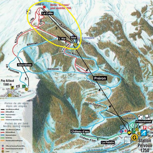

Présentation du projet
Le télésiège de la Crête remplace le téléski du même nom, ce dernier était réputé « sportif » de part sa pente (en moyenne 44% et maximale 58%). Les pistes desservies étaient certes difficile mais pour les enfants qui avaient le niveau, le téléski était un point noir.
Le projet s’accompagne d’un aménagement d’une piste bleu desservie par le nouveau télésiège et du démontage du téléski Béal.

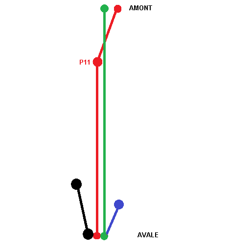

Le futur télésiège sera de manufacture GMM équipé d’un tapis d’embarquement et composé de 9 pylônes. Il partira à droite de l’ancien TK (sur l’anciennne G1 du TK Béal). Il aura un tracé parallèle de la G1 au P11 l’ancien TK et il arrivera une quinzaine de mètres à gauche de l’ancienne arrivée. On peut en déduire que le déboisement de l’ancien TK sera réutilisé et élargi, ce qui limitera le défrichement.
TK de la Crête démonté
TK Béal démonté
TK de l’Alp non impacté par le projet
Le futur Télésiège
La commune VALLOUISE-PELVOUX n’ayant pas mis en ligne les documents de l’enquête publique, je n’ai pas les caractéristiques. Mes informations proviennent de ce que j’ai constaté sur le terrain, de ce que j’ai pu trouver sur le net et d’un moniteur ESF.

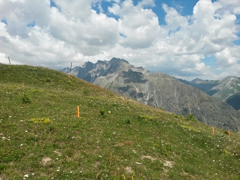

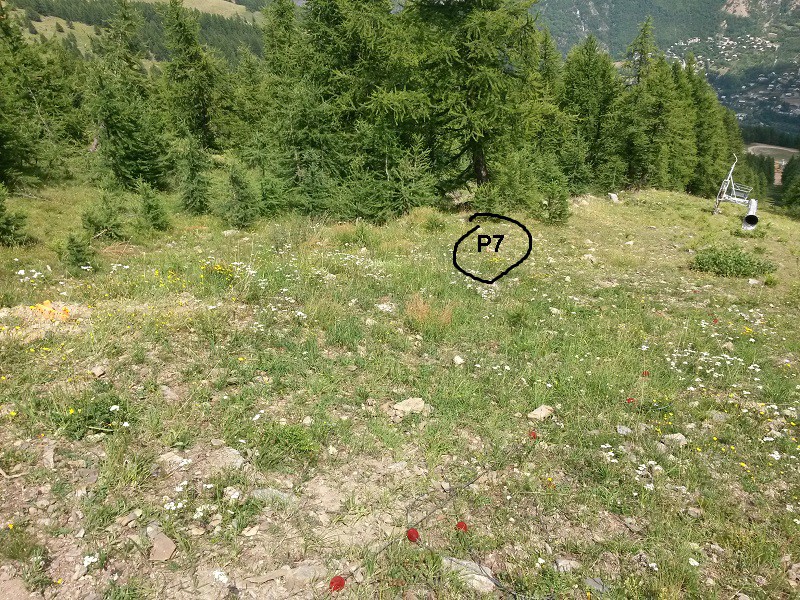

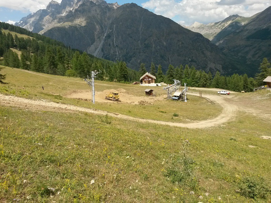

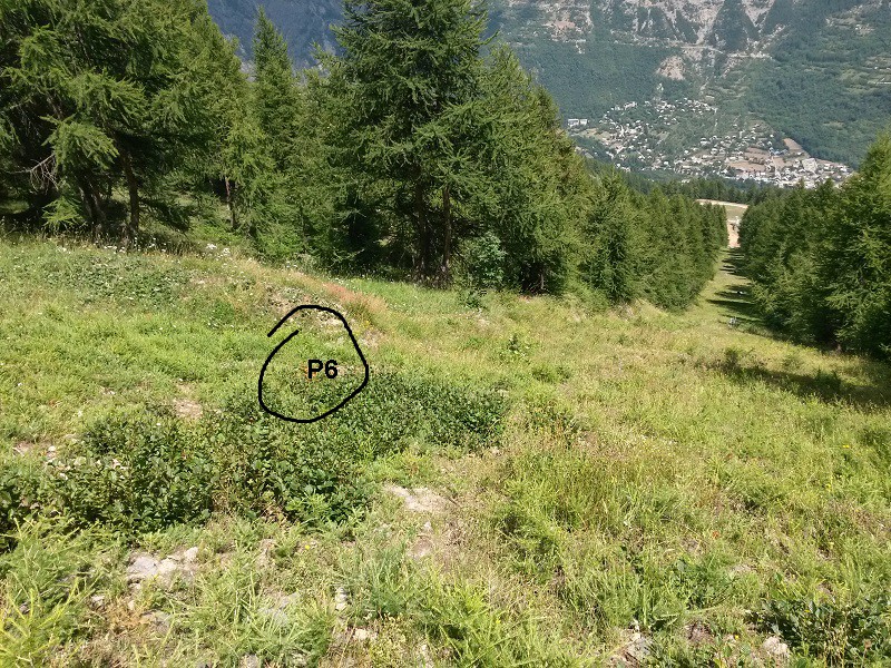

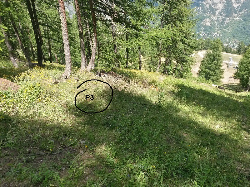

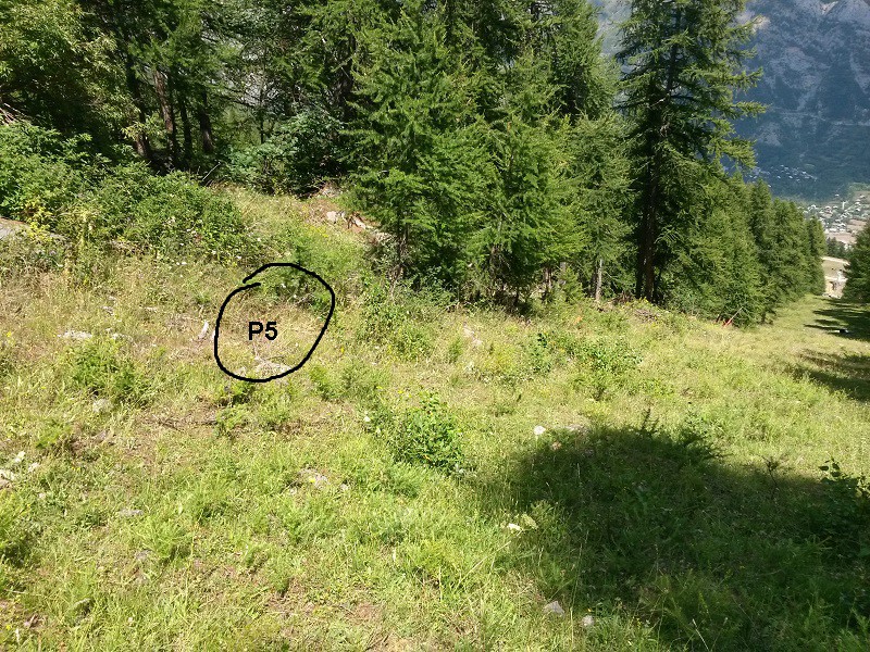

Maintenant, place au premier point chantier. La ligne du TK de la Crête est déposé (G1 encore debout) et TK Béal aussi (sauf la cabane).

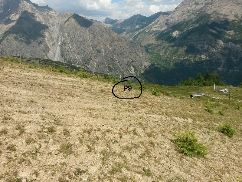

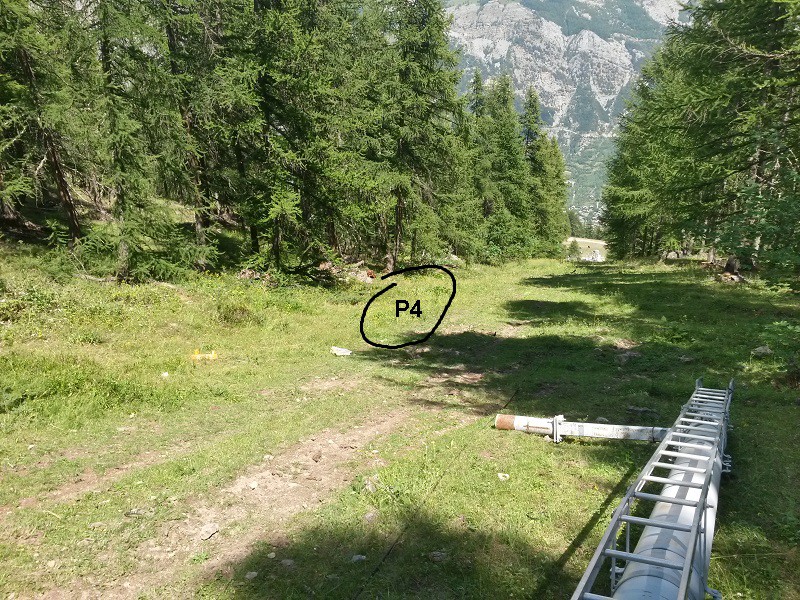

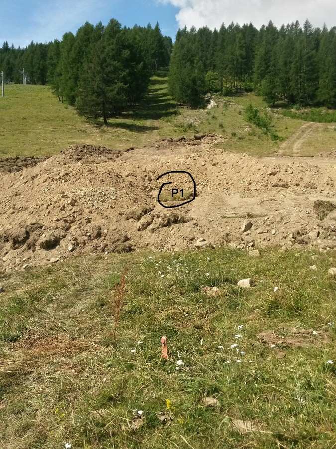

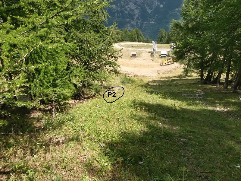

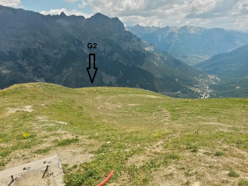

L'implantation des massifs de gare et de pylône
G1 au premier plan
Emplacement G2
Photos prises le 03/08/2018.

Merci pour le sujet
J'y étais passé le 17 juillet et tout était encore intact.
Seule la présence de quelques piquets pouvait révéler la présence d'un futur possible ts.
Déboisement minimal c'est un plus.

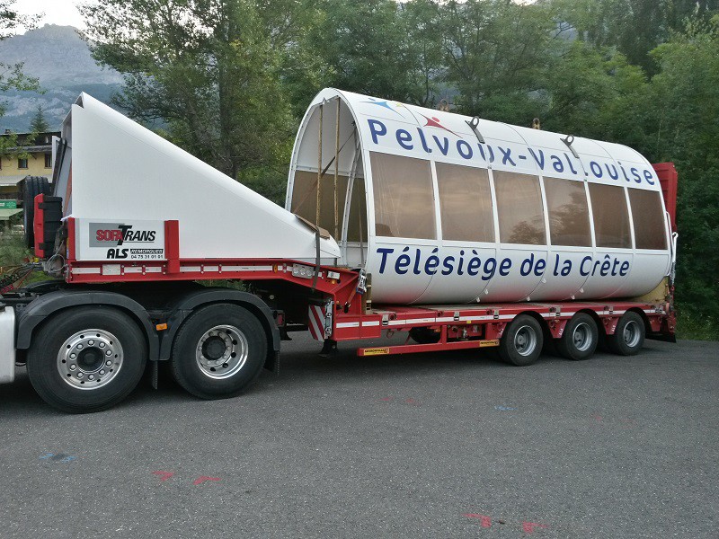

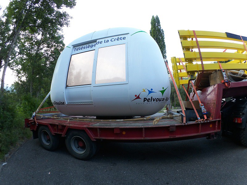

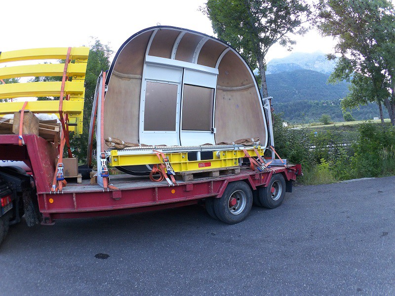

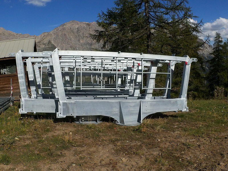

Désolé de ne pas pouvoir faire un suivi de chantier aussi courant comme le chantier voisin à Puy-St-Vincent. Cependant, un convoi de 2 semi-remorques a transité à Vallouise en direction de Puy-Aillaud.
Cargaison : fuselage du mini Antonov 7+ :GMM: GMM :D
Un premier semi avec la partie principale du fuselage et le museau
Et un deuxième avec la queue et l’ossature interne en jaune
Dès septembre je pourrai peut être de nouveau aller sur place.

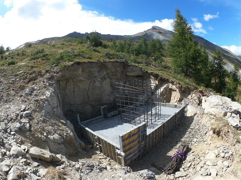

Posté 02 septembre 2018 - 18:30

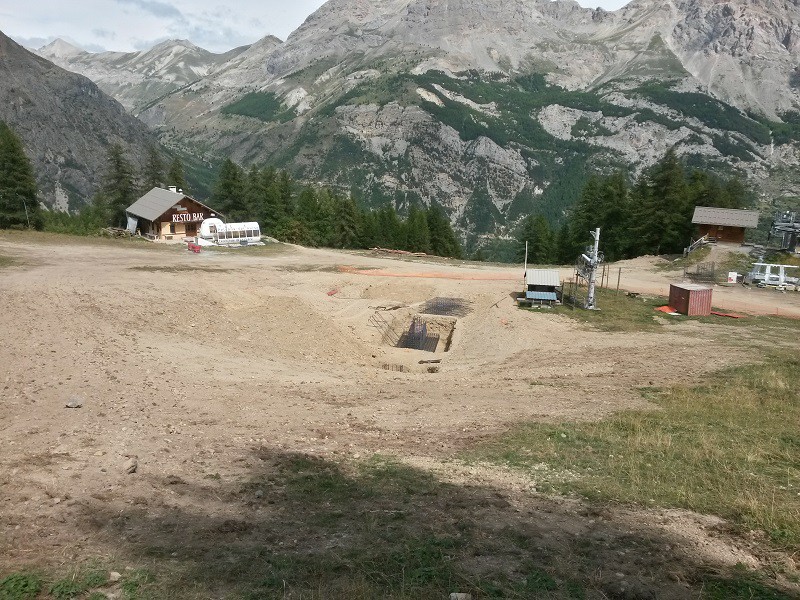

Voilà comme promis plus haut
Le panneau du chantier

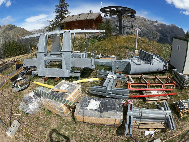

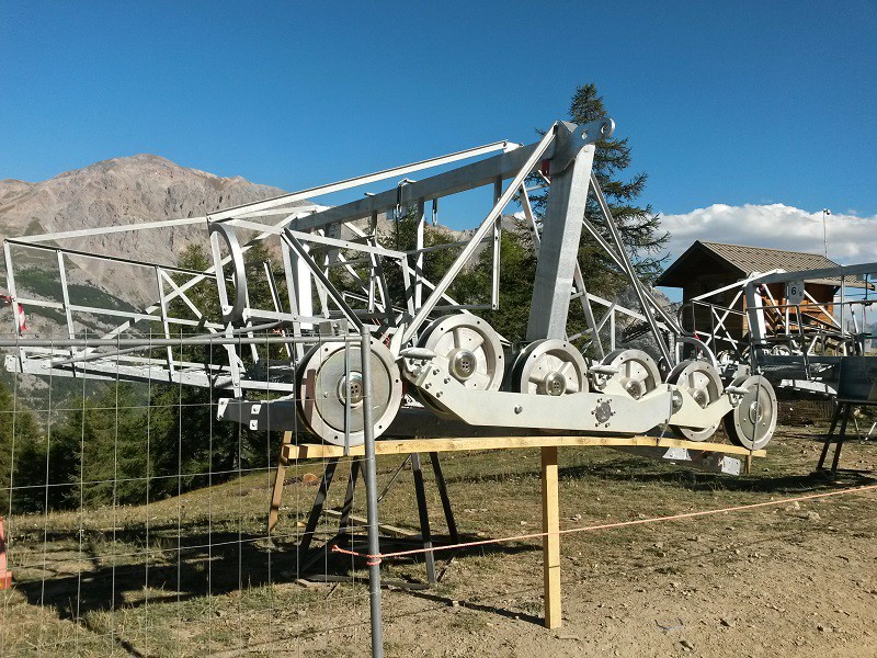

Des éléments des gares motrice et retour (sur un 1er plan : à gauche la potence gare motrice pour les balanciers compression, à droite le pied de la poulie retour)

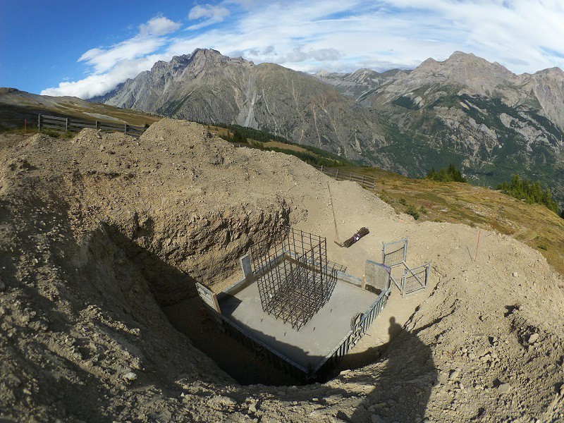

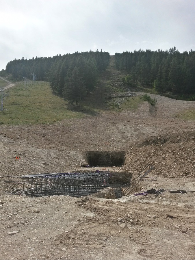

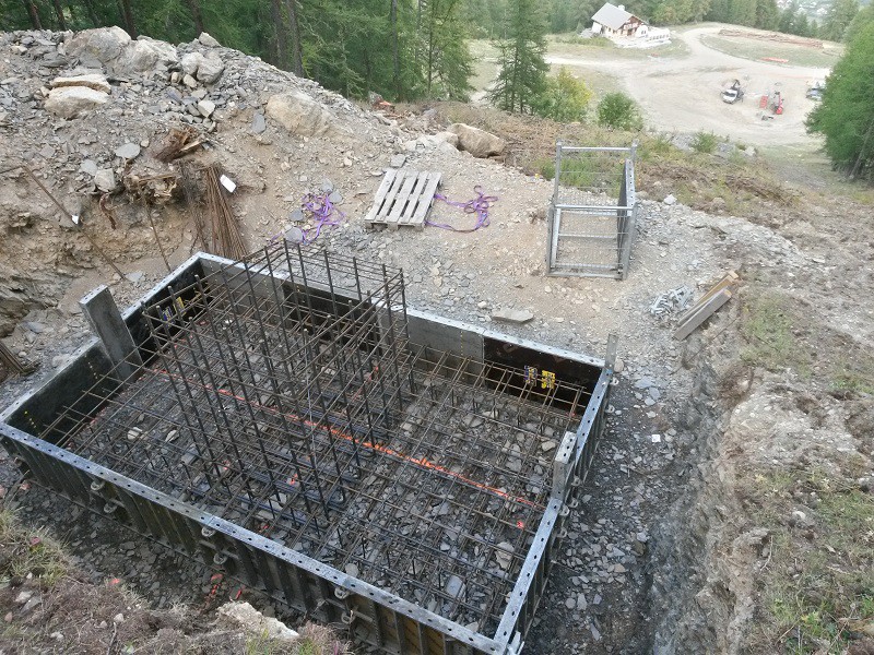

Fouilles et ferraillage du massif de la gare motrice et du P1
A l'arrière plan, observez la ligne avec le défrichement réalisé.
Vue générale de la plate forme aval

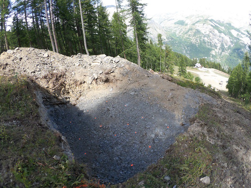

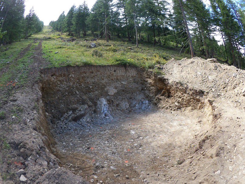

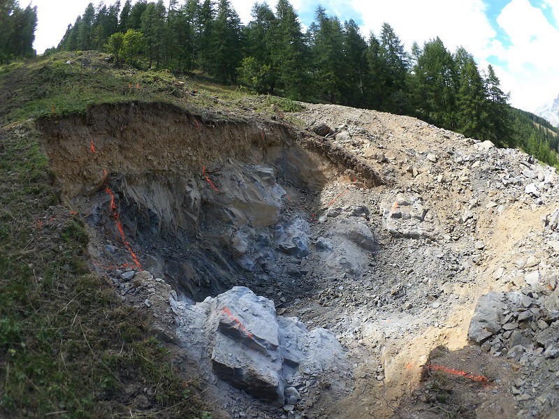

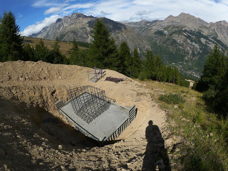

Fouille du P2 où visiblement le sol semble faire de la résistance face à la pelle :D
P3 et P4

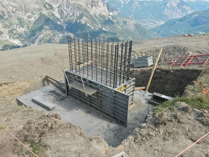

Semelle bétonnée au P7, P8 et P9

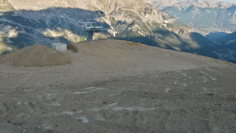

En amont, semelle et 1ère élévation du massif gare retour bétonnée
Vue globale

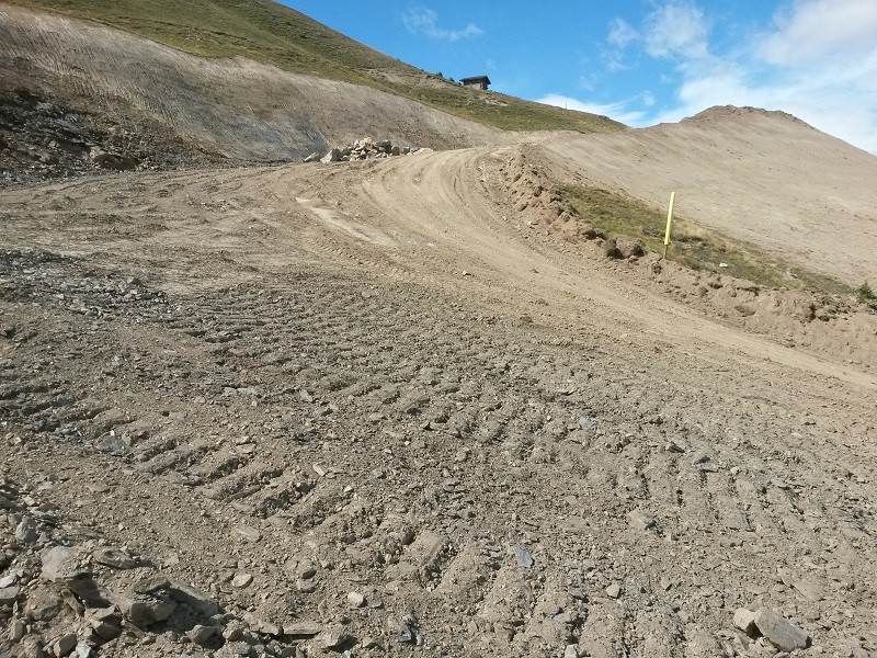

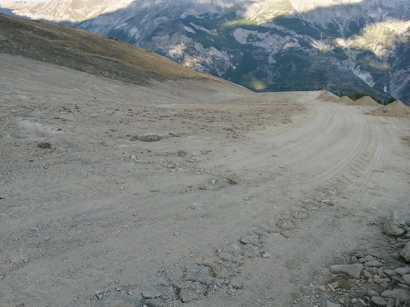

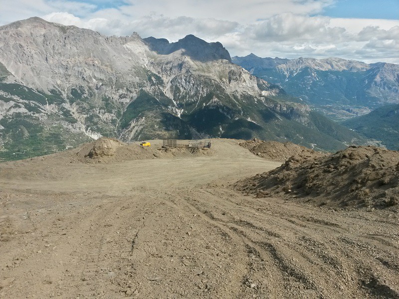

En parallèle, un aperçu de l'aménagement de la piste bleu
Avez-vous regardés le dernier plan de quelques photos ? Rien a voir avec le chantier.
Indice : "rien ne vaut que nos propre yeux pour l’apprécier".

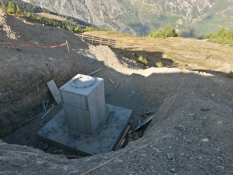

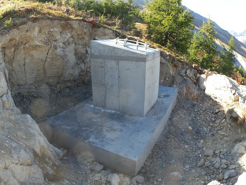

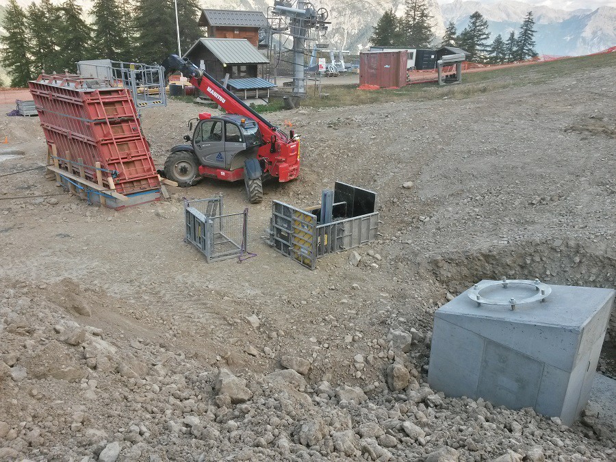

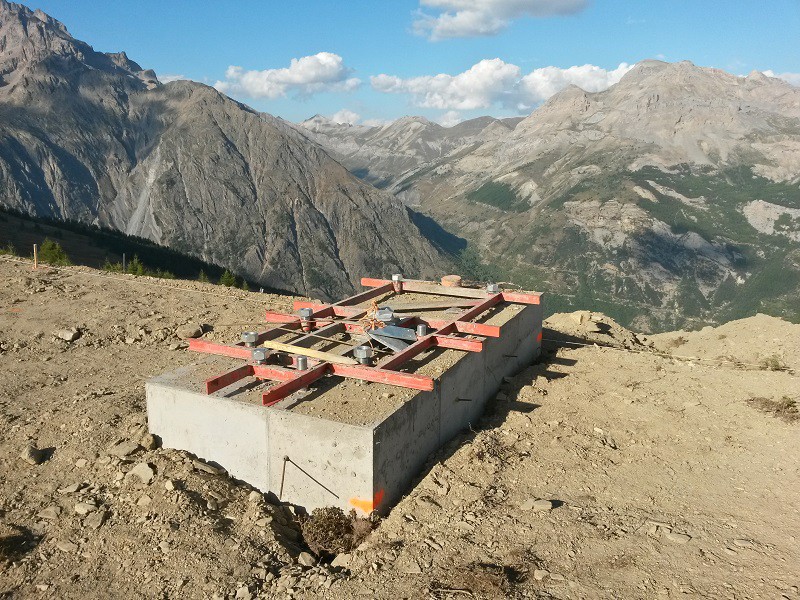

Posté 16 septembre 2018 - 11:55

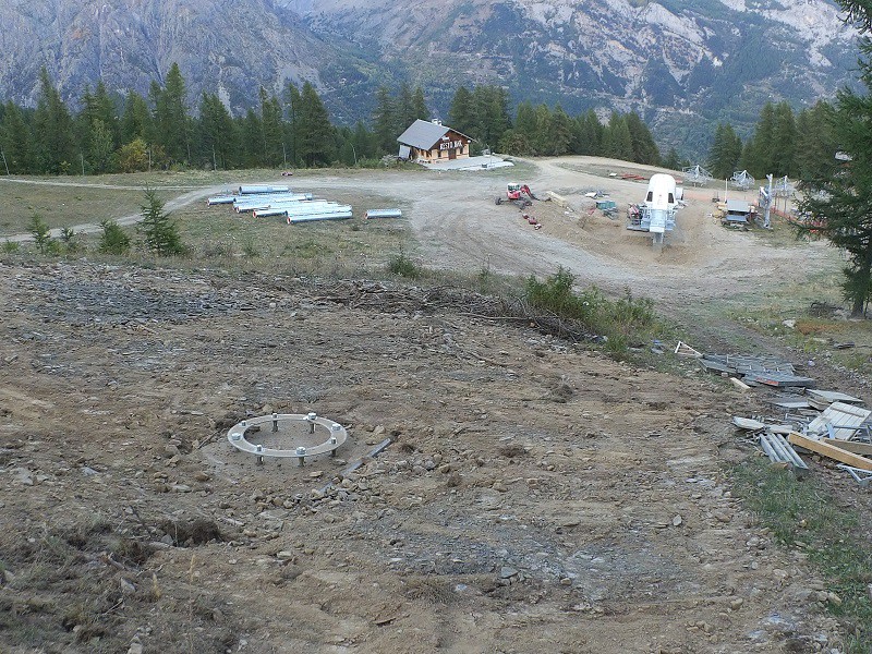

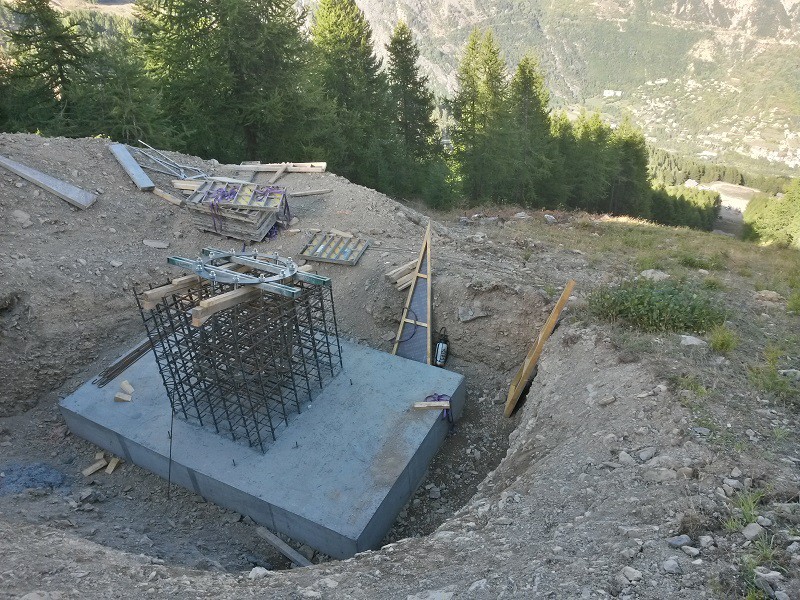

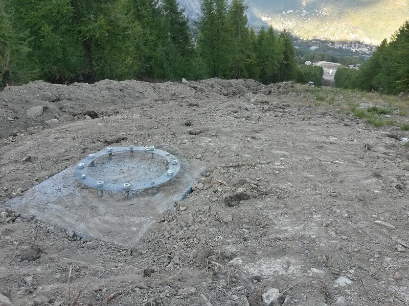

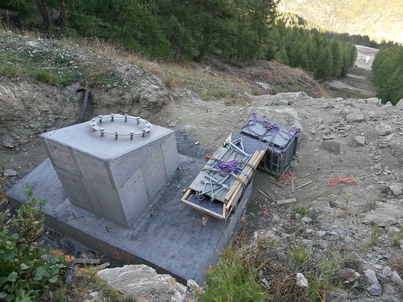

Les massifs Gare Retour, P9 et P8 sont terminés
Ferraillage du plot et tiges d'encrage du P7 en place
P3 : coffrage de la semelle en place
Massif P1 terminé et massif Gare Motrice coulé récemment
Les 9 têtes de pylône en attente

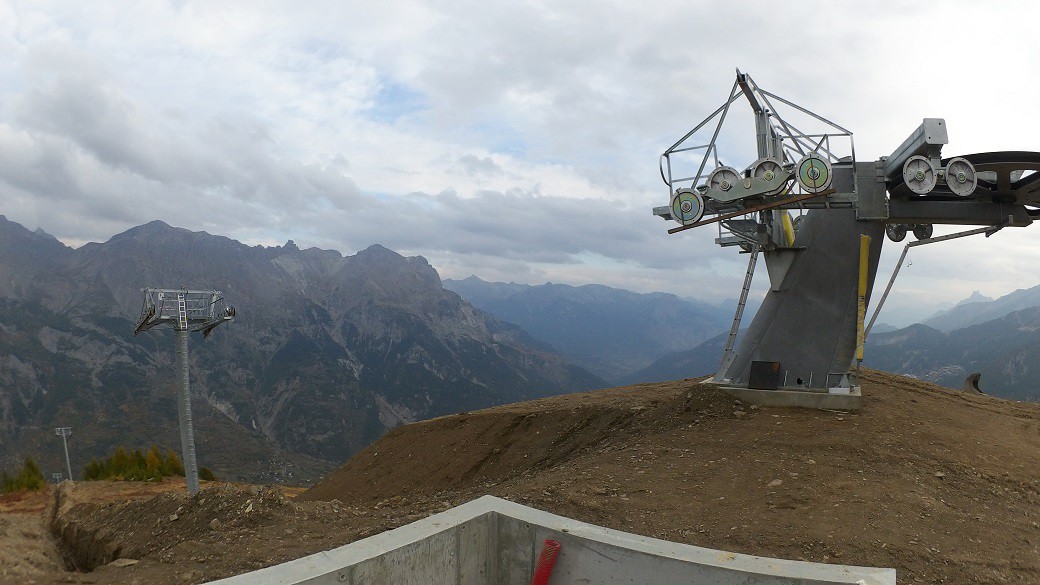

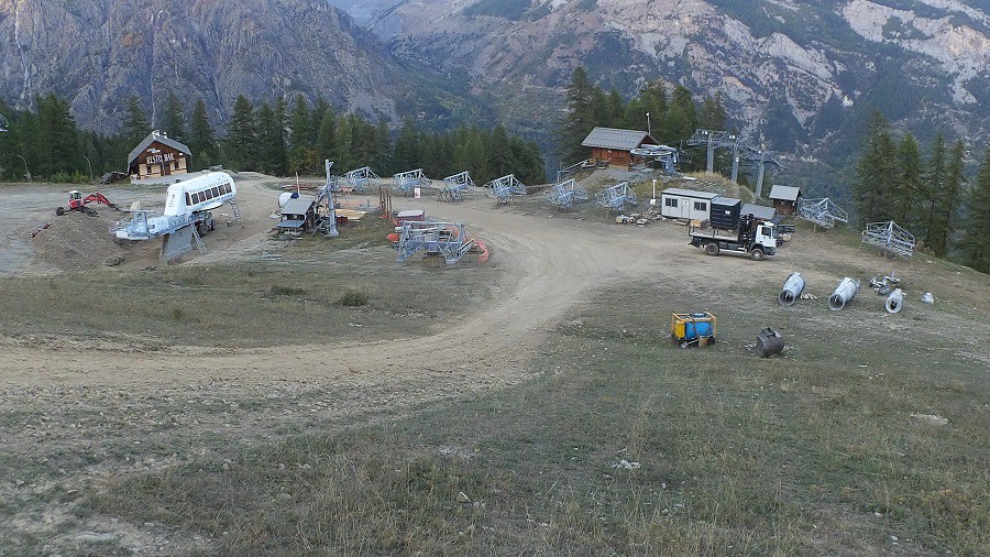

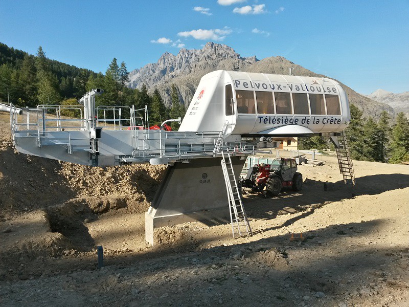

En plateforme aval :
Le montage de la gare est presque terminé, on peut déduire que la montée sera à droite

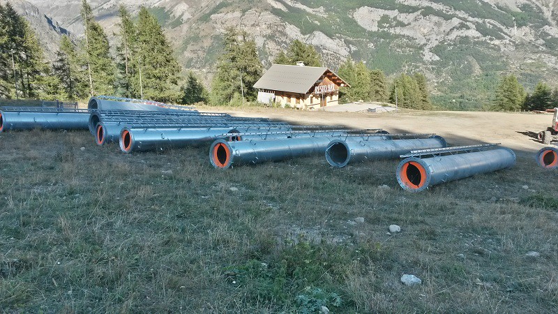

Le pré-montage des pylônes est bien avancé
A noter la présence d'un support-compression (le P5) malgré la pente de la ligne relativement constante
Les fûts
Et vue globale

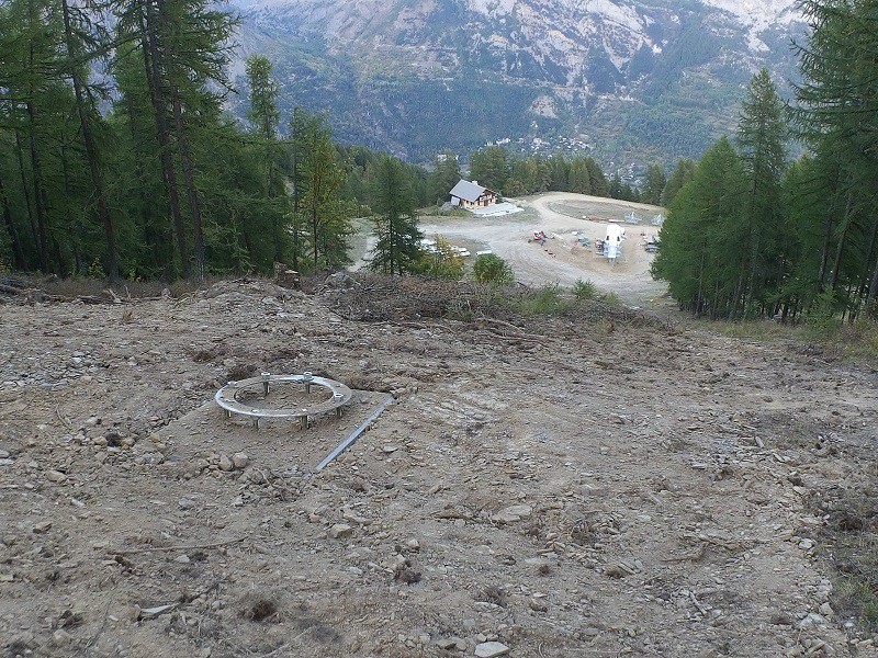

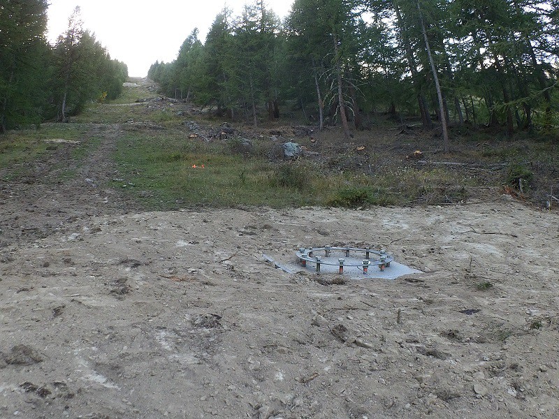

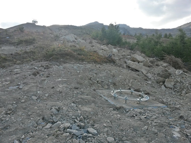

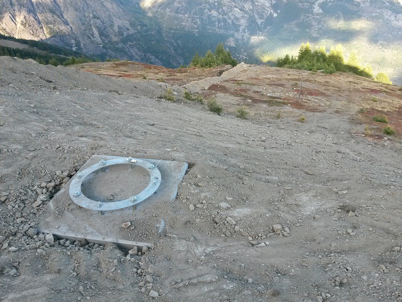

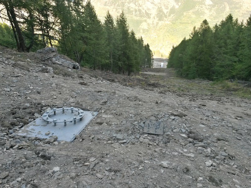

En ligne : les massifs sont quasiment tous remblayés
P2
P3
P4
P5, on peut apercevoir un regard d'un plot de décâblage
P6
P7
P8
P9
A noter une tranché qui est en cours de réalisation depuis l'amont le long de la ligne. Multipaire enterré ou autre ? Ça serait dommage que le multipaire soit aérien.

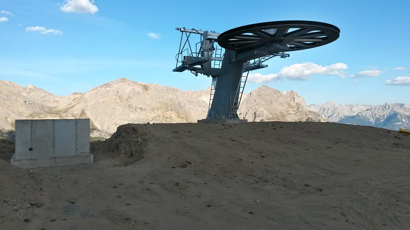

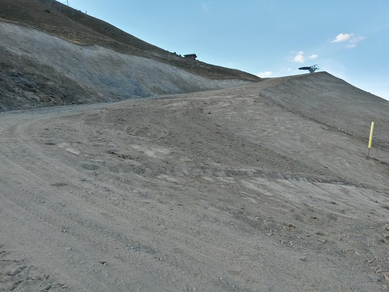

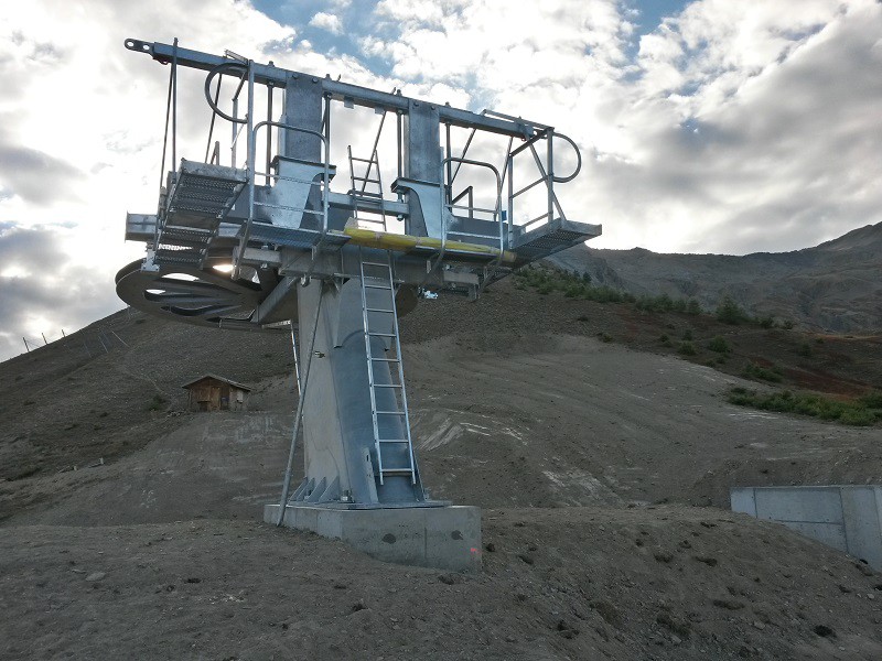

En amont :
La gare est montée avec une potence de balanciers comme en aval.
Est-ce que d'autres TS GMM ont cet particularité ? Je sens que l'arrivée va être déstabilisant pour la clientèle
Aperçu de l'aménagement de la piste bleu qui semble terminé

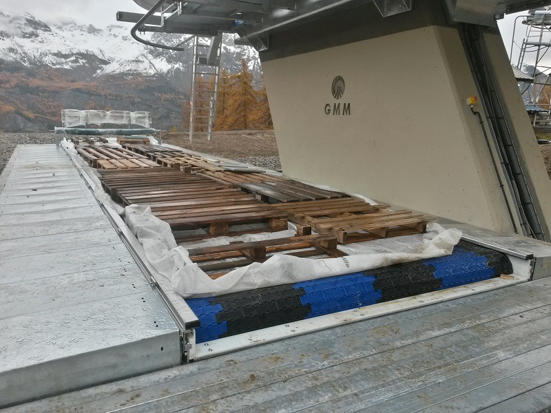

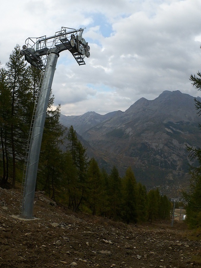

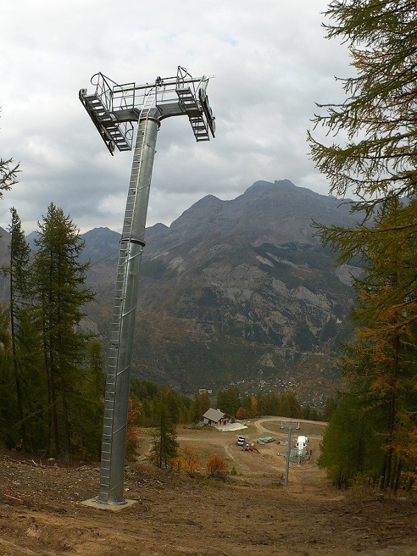

En aval : les fondations du tapis sont faites

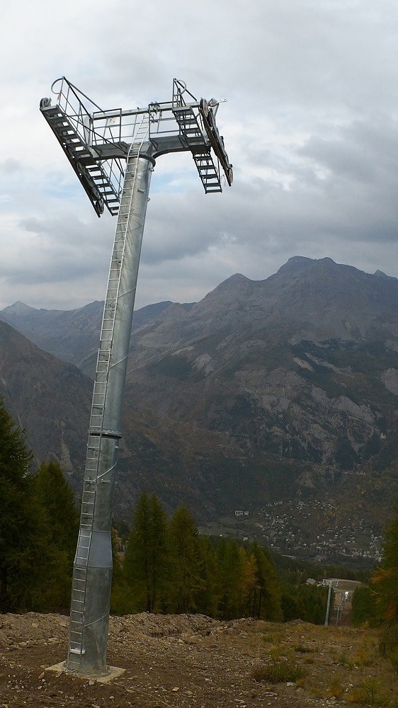

En ligne : les pylônes ont été héliportés mercredi dernier

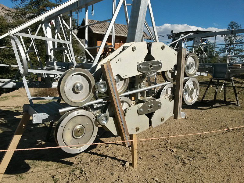

Composition des appuis du câble :
- G1 8C
- P1 8C
- P2 4S
- P3 6S/4S
- P4 6S/4S
- P5 4SC
- P6 6S/4S
- P7 8S/6S
- P8 8S/6S
- P9 8S/8S
- G2 4S
Photos prises hier.
G1 et P1
P3 et P2
P5 et P4
P7 et P6
Grand angle du P7 à la G2

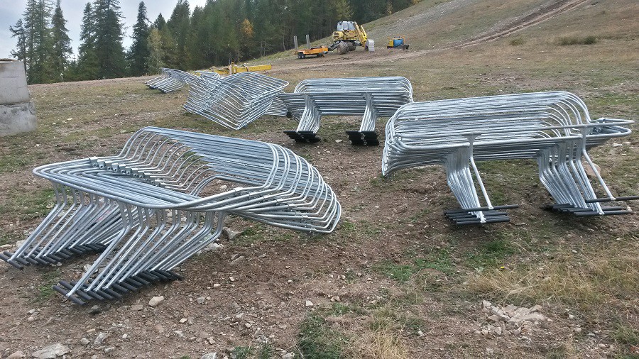

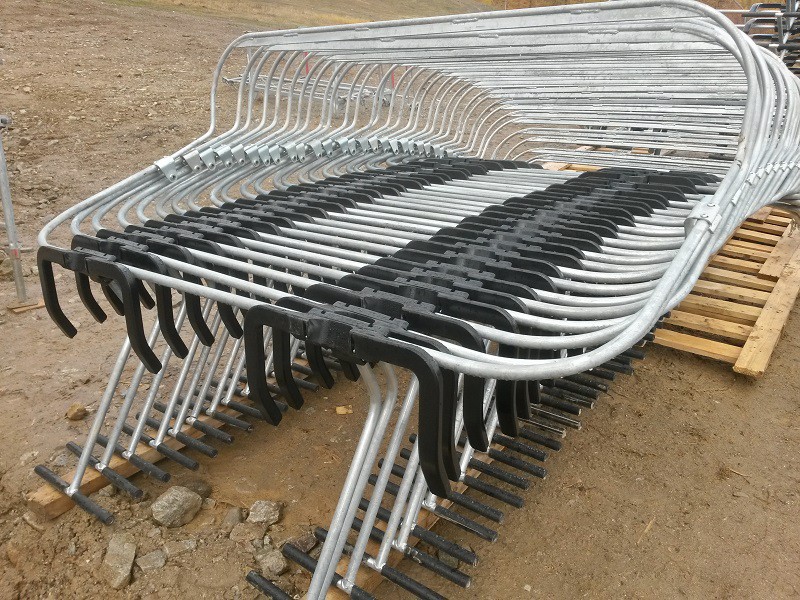

Au passage, il y a 70 gardes corps à la plateforme aval.

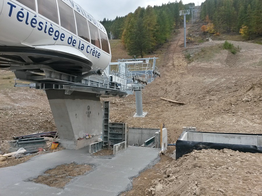

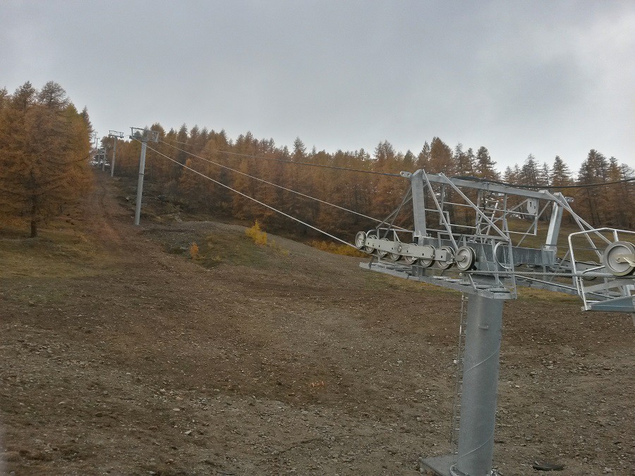

Posté 10 novembre 2018 - 23:44
Pour commencer, la vidéo indiqué par shuntage est visualisable sur YouTube.

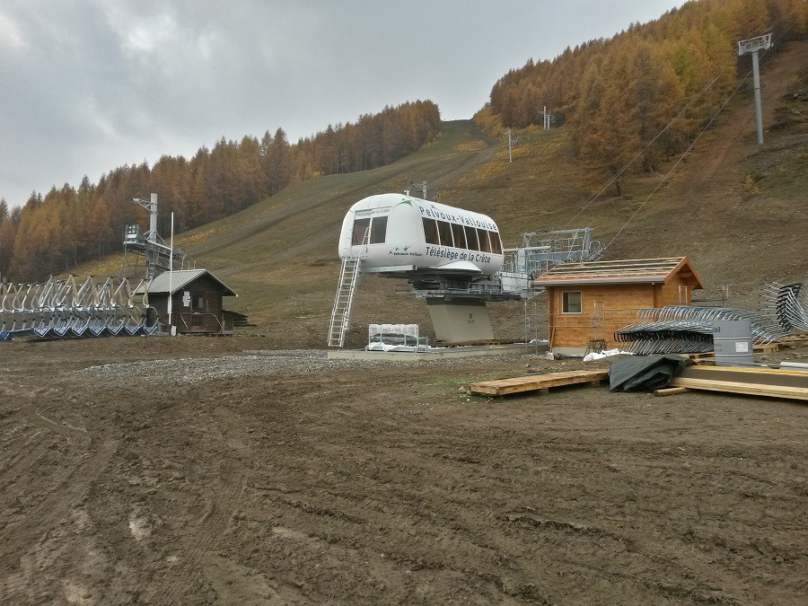

Place à l'avancement du chantier

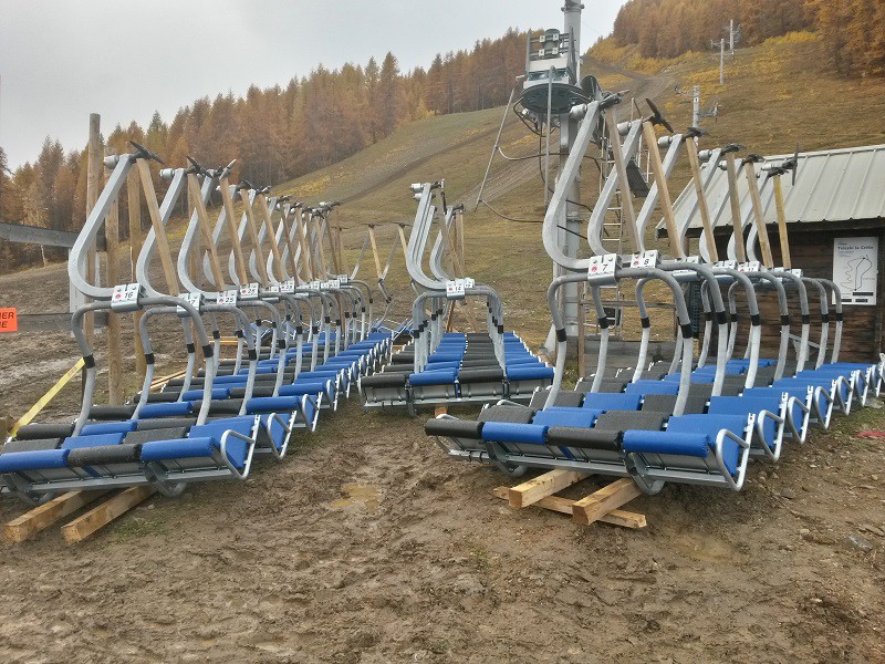

En aval :

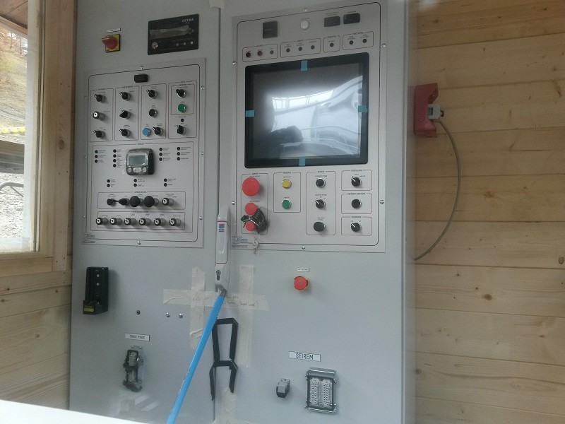

- le chalet de commande est monté

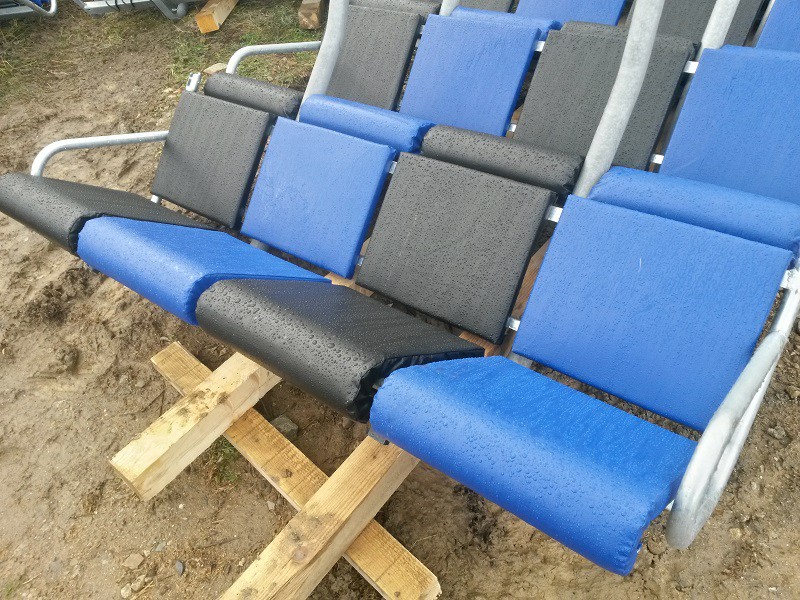

- les sièges semblent prêt à être posé sur le câble
- le tapis d'embarquement est en place
- les armoires du télésiège sont en place

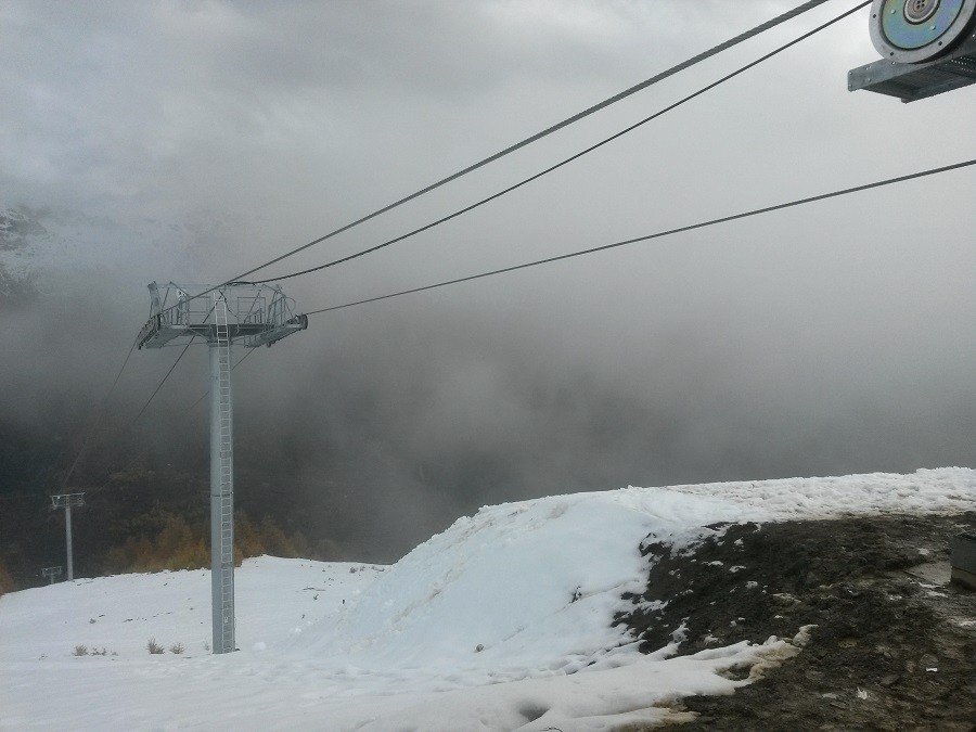

En ligne : le câble est en place est le multipaire aérien aussi.
C'est absurde que le multipaire ne soit pas enterré. Sur mes 2 précédents suivies j'ai constaté qu'il y avait une tranché réalisé le long de la ligne, après j'ai compris que c'est pour l'alimentation de la cabane vigie depuis la motrice. C'est un gâchis de pas avoir mis le multipaire dans la trancher du câble d'alim de la G2

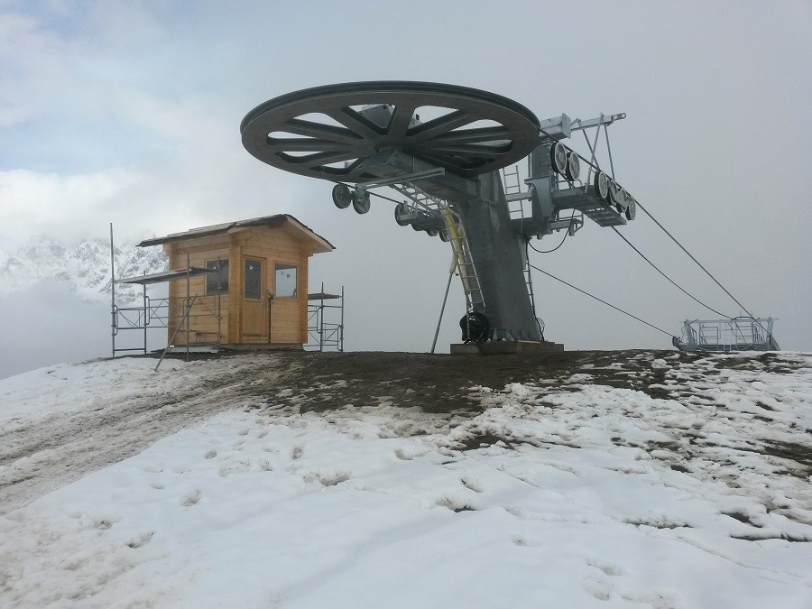

Et en amont : la cabane est montée
