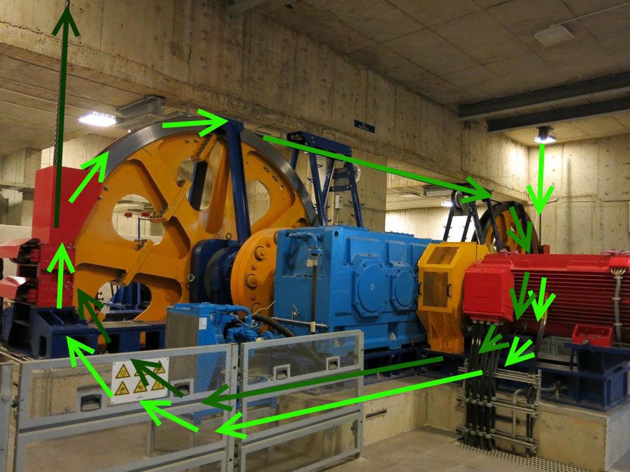

Le téléphérique Queen ; de par ses survols très importants, le nombre de passagers dans les cabines et les capacités de secours des autorités locales, dispose d’un système de sauvetage intégré. Ceci garantie à l’exploitant de pouvoir, dans tous les cas, rapatrier les cabines en gare et assure également une très forte disponibilité de l’appareil. Ainsi vous trouverez une redondance d’équipements et de moteurs dans la présentation technique de ce téléphérique.
Le câble tracteur arrive de l’étage supérieur par un passage à travers le plafond, puis est dévié par la première poulie, il fait ensuite une série d’allers et retours entre les deux poulies, pour être finalement renvoyé vers le plafond.
Trajectoire du câble tracteur dans la salle des machines :
Cette configuration permet un enroulement du câble de (90+180) 270° sur chacune des poulies, soit un enroulement total de 540° - ce qui correspond à un tour et demi d’une seule poulie. De plus chaque poulie étant motrice il est possible de faire fonctionner le téléphérique en régime dégrader en utilisant l’entrainement d’une seule poulie.
En effet, le caractère redondant de l’entrainement est très présent sur cette installation :
- Chaque poulie motrice est reliée à un réducteur entrainé par un moteur asynchrone.
- Mais chaque poulie peut également être entrainée par un moteur hydraulique placé sur son arbre du côté opposé
- Enfin, chaque poulie est équipée d’une couronne à denture intérieure que peut entrainer un autre moteur hydraulique de secours plus petit.
A cela s’ajoute le freinage de chaque poulie (les freins sont dissimulés derrière les protecteurs rouge, juste à côté de là où le câble part/arrive de la poulie pour aller/venir du le plafond).

Merci pour le reportage, impressionnant téléphérique ! Par contre, ce sont des réducteurs à trains d'engrenages ? Pourquoi ce choix (ils sont bien plus gros que les réducteurs à trains épycicloïdaux, comportent plus de pièces...) ?

Pour ce qui est du choix de réducteur, pour ce type d'application un réducteur à arbres parallèles à 3 étages est de loin préférable à un réducteur à étages planétaires. Le rendement est supérieur et (à mon avis) la maintenance moins élevée.
La vitesse de rotation côté moteur est probablement de l'ordre 1500 1/mn aux alentours de la vitesse de marche nominale.
Les réducteurs sont ici des Flender (hélas repris par Siemens) standards associés à des groupes de conditionnement d'huile de lubrification également standards assurant la circulation ainsi que le refroidissement et la filtration (cartouches commutables).

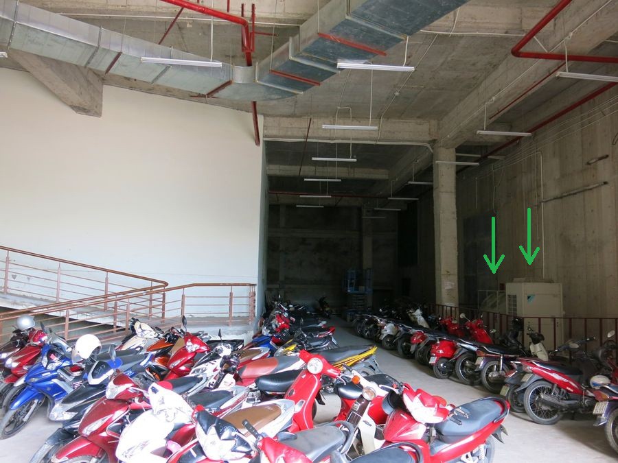

Voir le messageVelro, le 14 août 2018 - 15:25 , dit :
La partie électrique est de Doppelmayr.
Pour les deux blocs avec des tôles en acier zingué Sendzimir je suis surpris qu'il s'agisse d'équipements de climatisation mais je suppose que c'est bien le cas.
Cordial saludo Velro,
Pude confirmar esta inquietud con un par de compañeros técnicos en aires acondicionados.
El nombre técnico del equipo es " aire acondicionado tipo central " cuenta con 1 manejadora y 1 condensadora; como podemos observar la manejadora en la imagen que Rodo nos describe " Une climatisation permet de refroidir le local ", y la condensadora se puede observar en 2 que hay en " Dans le sous-sol de la gare amont ".
© Rodo_Af
