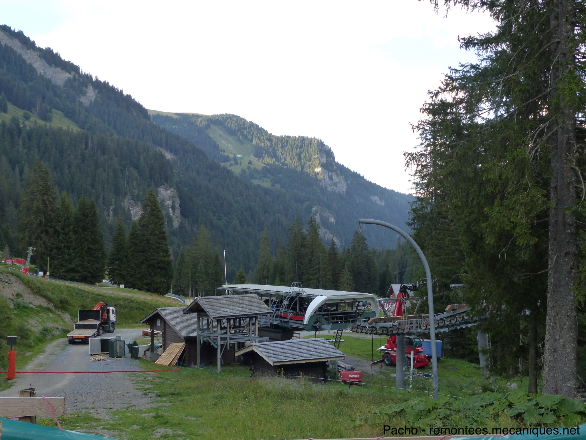

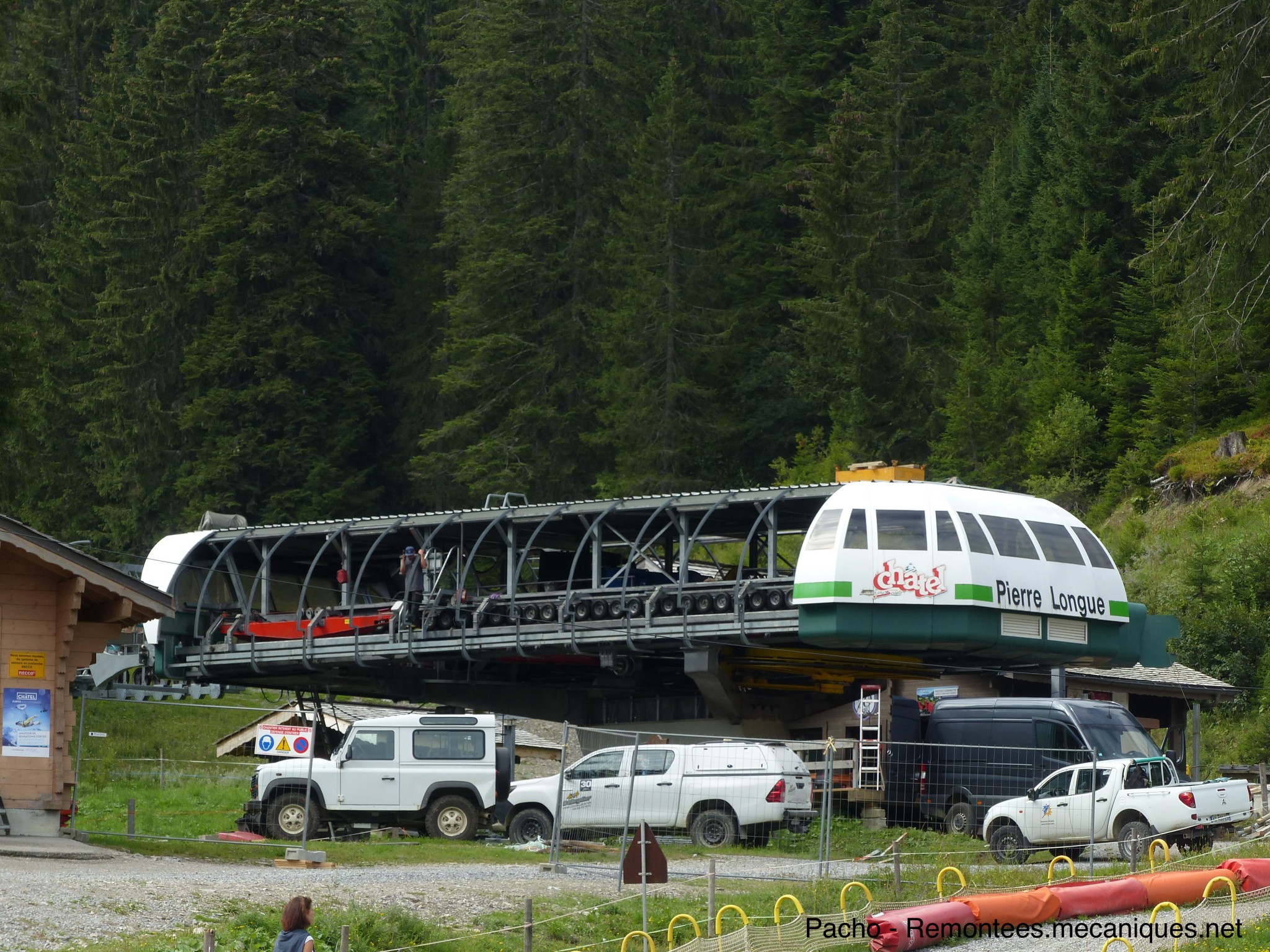

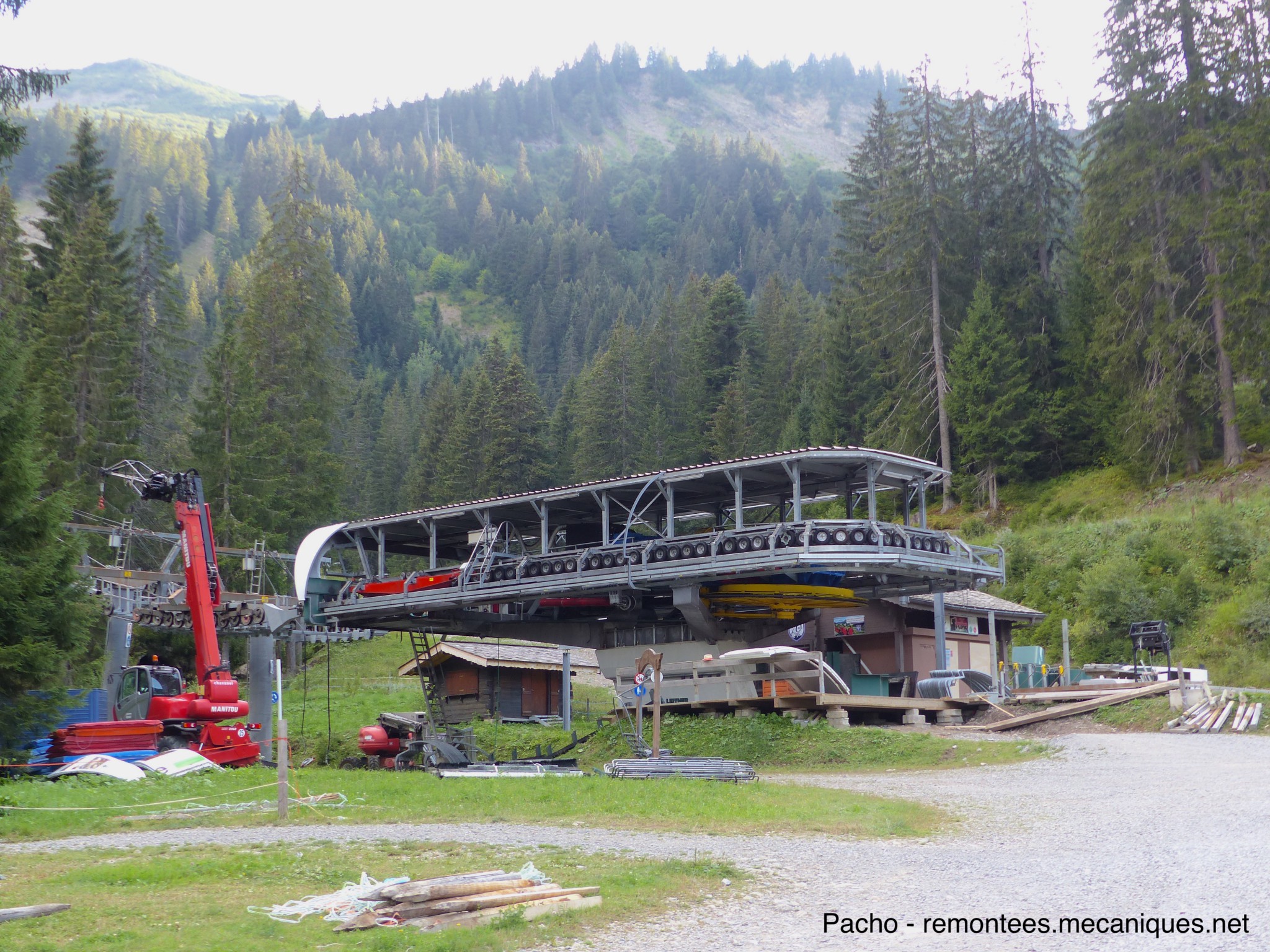

Les travaux de démontage de l'ancien télésiège de Pierre Longue ont donc commencé ce lundi 20 aout, les sièges et pinces ont été démontés et emmenés c'est au cours de la gare aval avec quelque photos prise hier le 23 aout :

Merci Pacho pour ces photos. Très intéressant de voir cette gare sans la couverture, le positionnement de la poulie motrice-tension est particulière.
Vu comme c'est démonté, l'installation sera certainement revendue. Es-ce qu'on a plus d'infos sur l'avenir de cet appareil ?

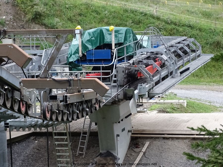

j'ajoute quelques photos prises cette après-midi :

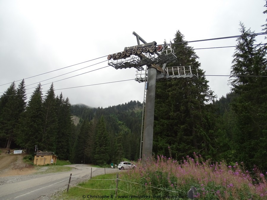

pylône 3 sans les sièges

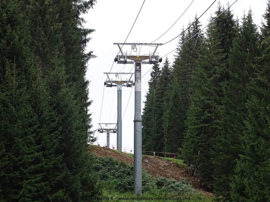

Ligne

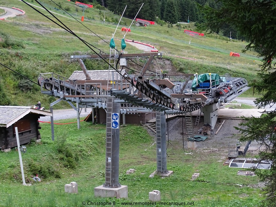

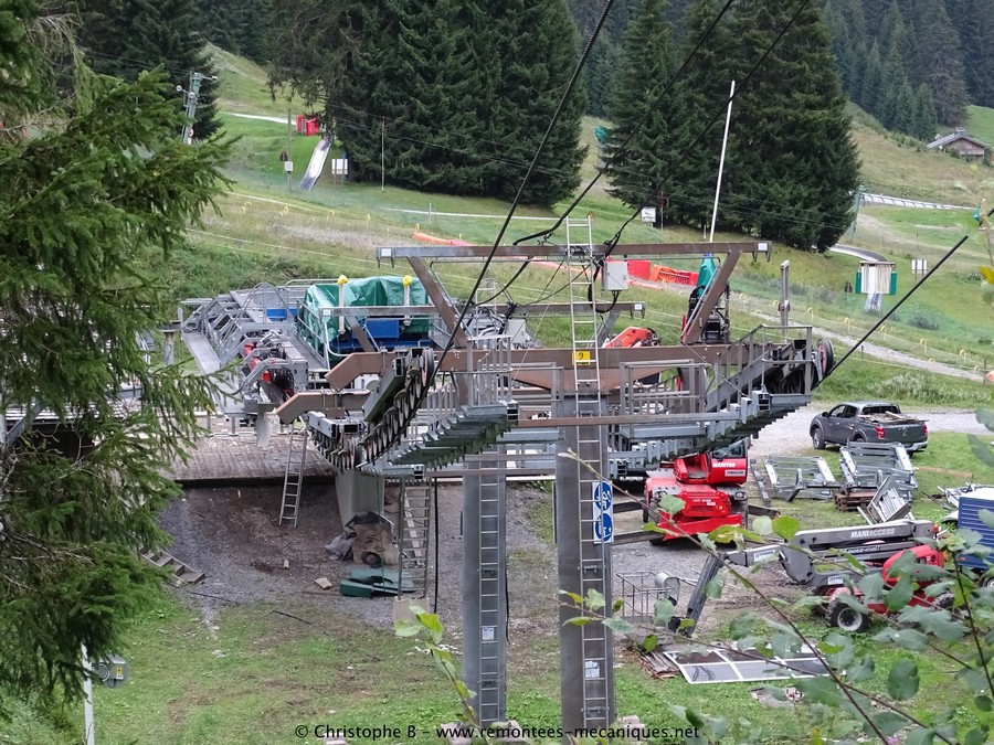

Gare aval sans sa couverture

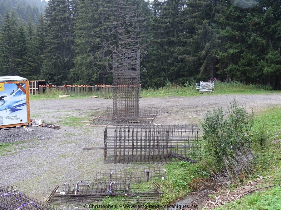

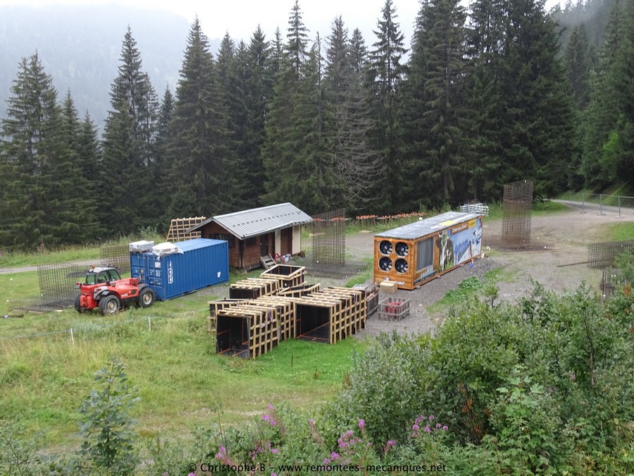

Sur la place de l'ancienne gare aval du TSF4 de Plaine Dranse, où se trouve notamment la Snow Factory, des éléments de coffrage et de ferraillage pour les pylônes ont été livrés
Ferraillages

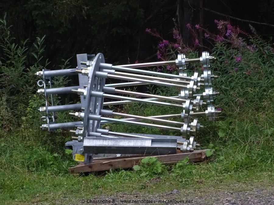

Incorporés pour une des deux gares

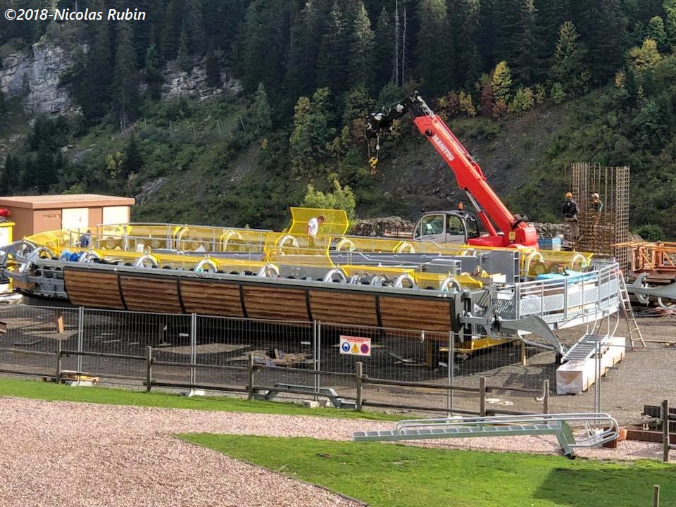

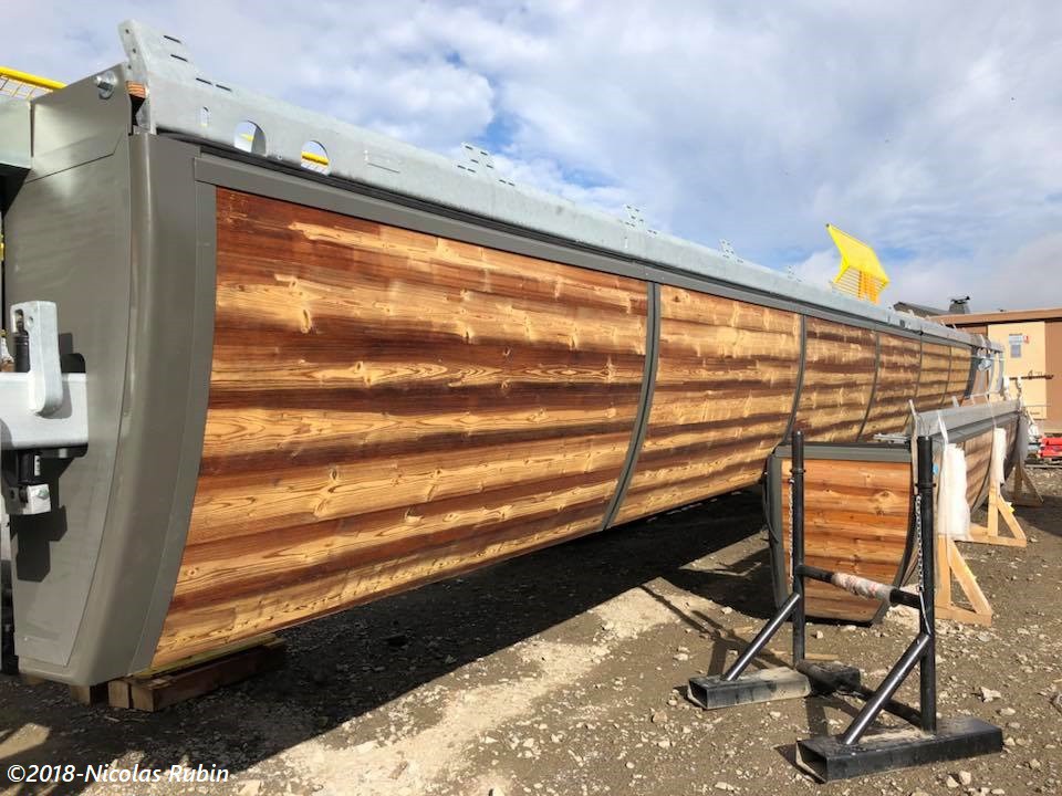

Voici quelques photos de l'avancement du chantier du TSD6 de Pierre Longue, chaleureusement transmises par Nicolas Rubin !

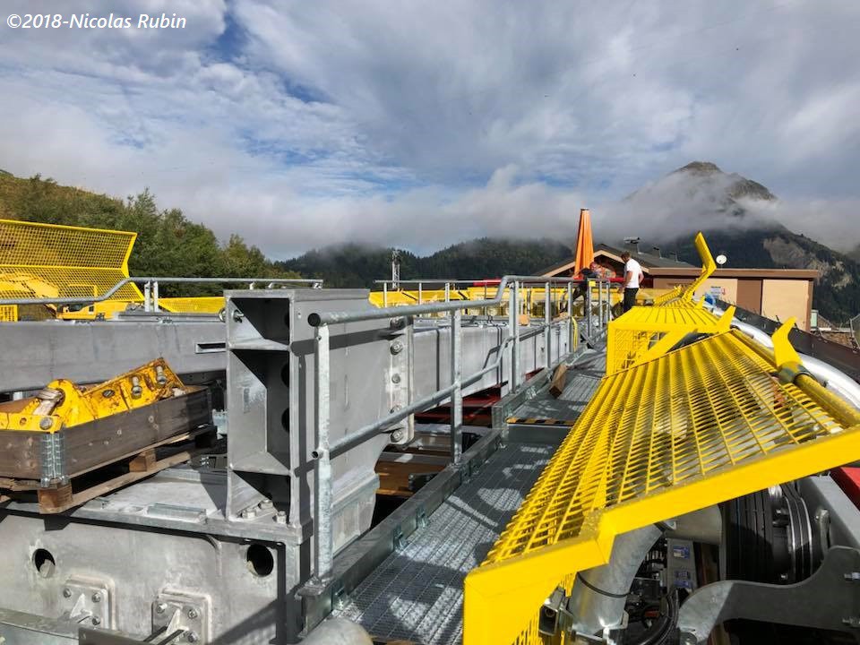

> La gare amont (motrice*) sera montée en double coquille. Le montage de la partie basse est presque terminé :
La partie basse de la gare.
L'habillage bois.
Vue sur l'intérieur de la gare.
Le ralentisseur.

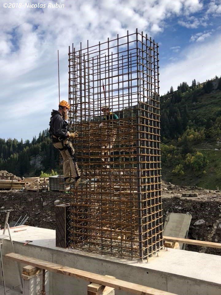

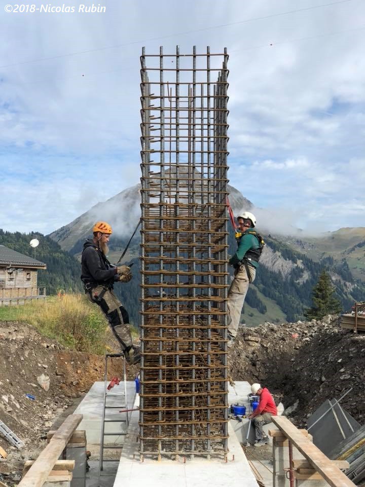

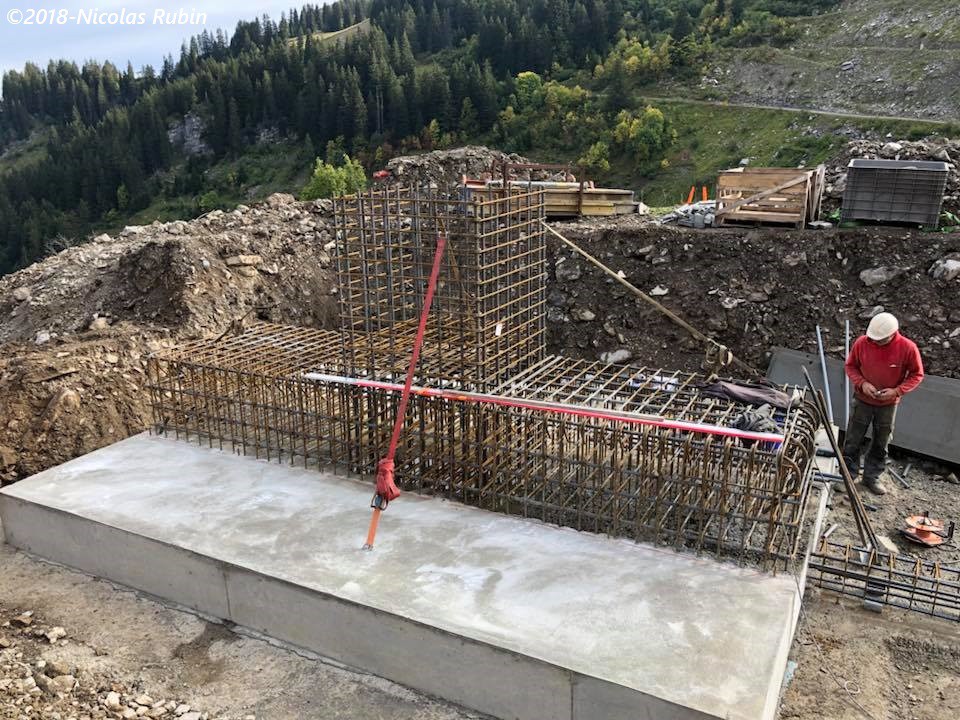

Le massif béton arrière en cours de construction.
Idem.
Le massif béton avant.

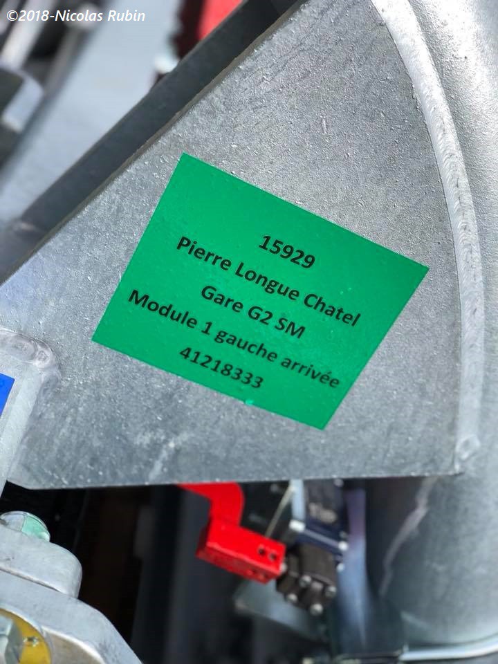

*J'émets l'hypothèse que la gare amont sera motrice, au vu de la notation "SM" -> Station Motrice.

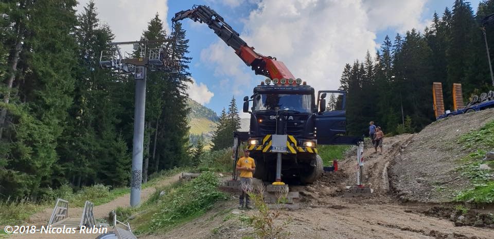

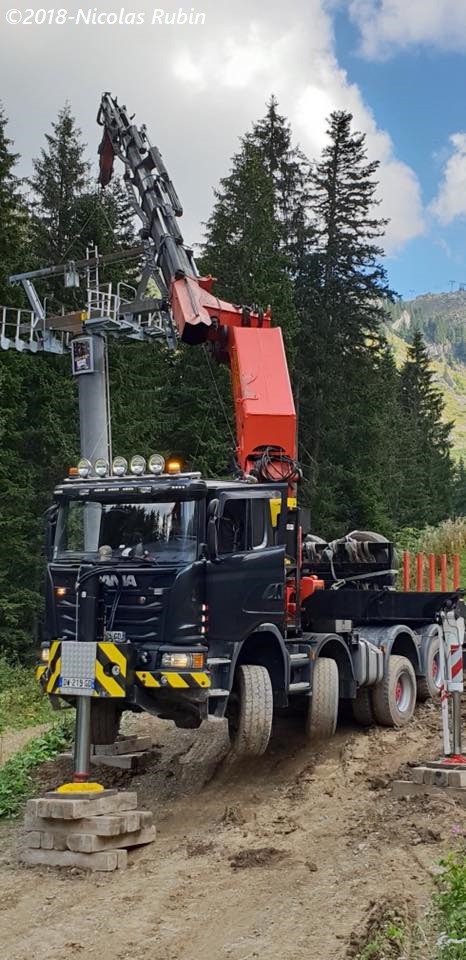

Démontage d'un pylône de la ligne.
Idem.

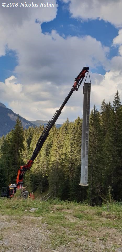

Démontage d'un fût.

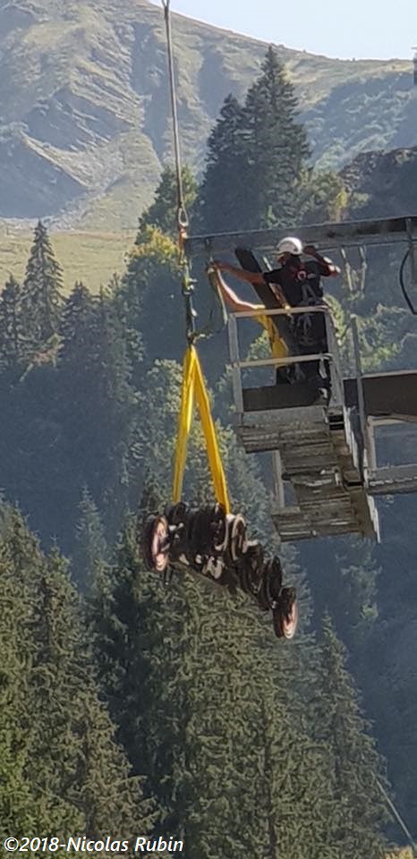

Démontage d'un balancier.

Pas de doute : Poma, Chatel et son maire Nicolas Rubin signent encore un bel appareil ! Un très grand merci à lui pour ses photos des travaux: les maires de stations photographiant leurs chantiers ne sont pas légion... ☺
#19 L'utilisateur est hors-ligne   shuntage
  • Messages : 1 272
  • Inscrit(e) : 19-février 06
Posté 22 septembre 2018 - 17:15
je suis en :wub: :wub: :wub: devant ce Scania .
