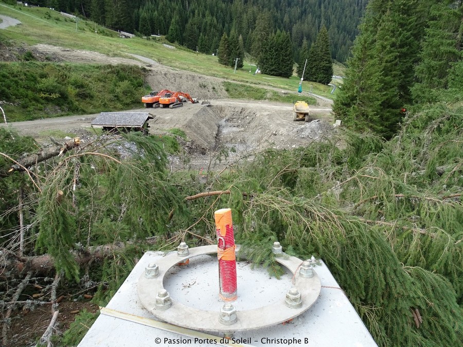

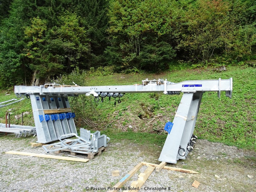

J'ajoute quelques photos prises aujourd'hui :
Montage des têtes des pylônes
Potences de décâblage
Massif du pylône 3 et emplacement de la gare aval

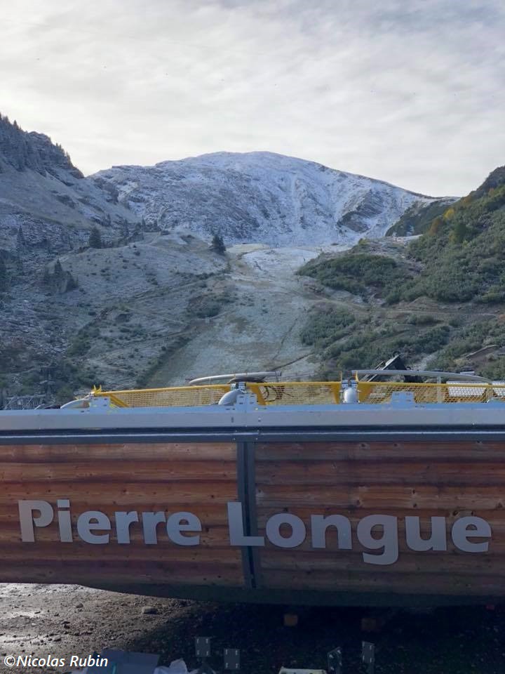

Levage de la gare amont le 4 octobre !
Source : Nicolas Rubin

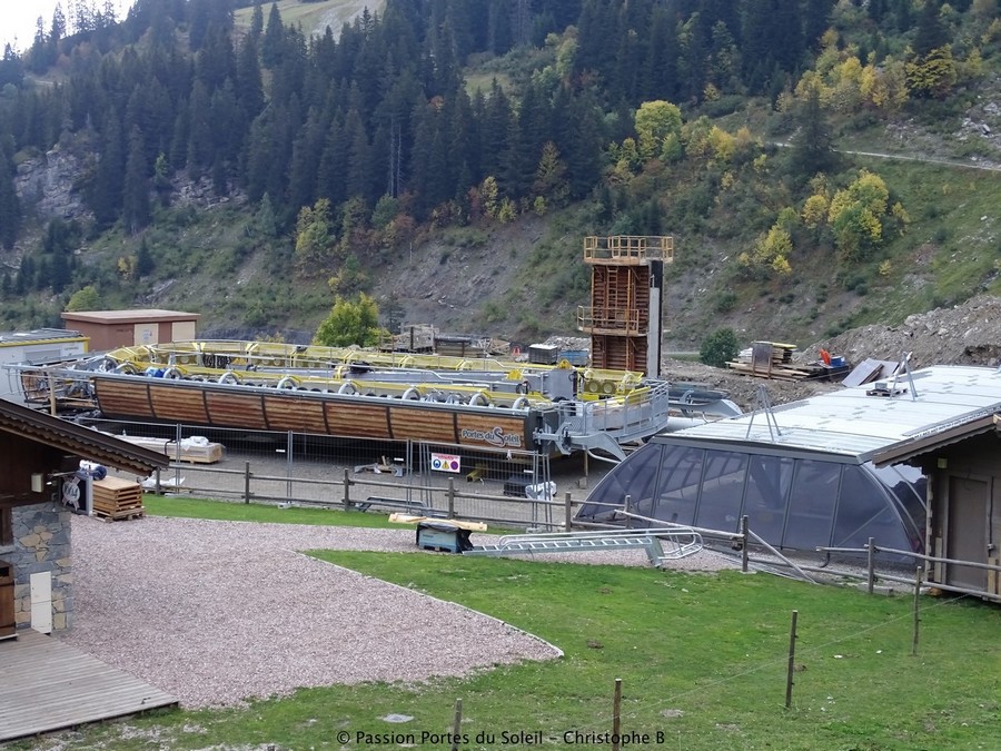

Nouvelles photos en date du 30.09.2018 :
le montage au sol de la gare amont avance bien

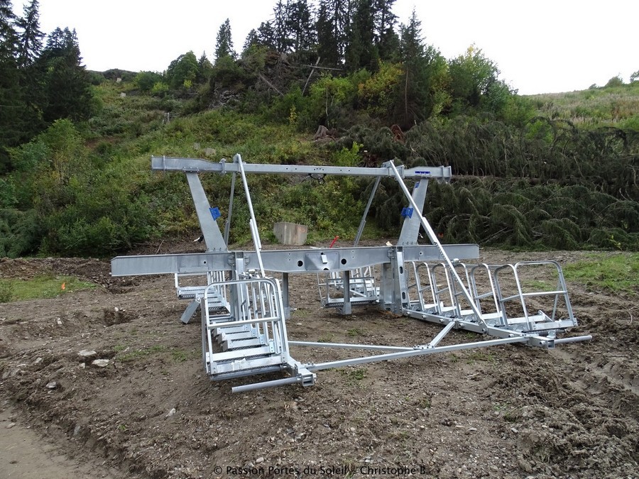

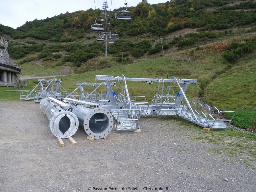

Têtes et fûts de pylônes

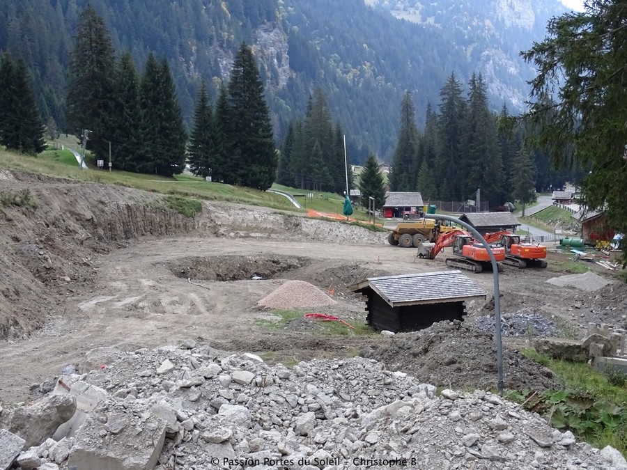

Emplacement de la gare aval. Les deux massifs seront livrés déjà coulés en usine pour gagner du temps
Élargissement de la piste arrivant vers la gare aval
Concernant la ligne, ils devraient réutiliser une bonne partie des fûts existant en plus de certains massifs de l'ancien TSD4.

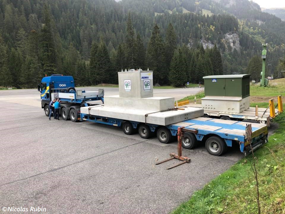

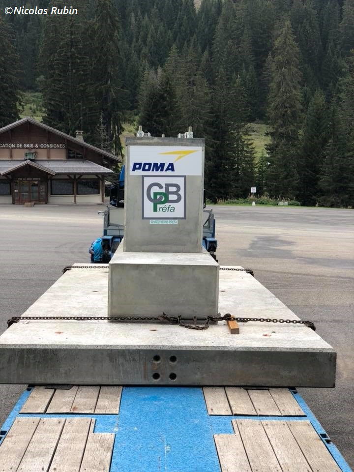

Livraison des massifs bétons préfabriqués de la gare aval en cours (48 et 50 Tonnes) ! Levage demain matin avec une grue de 100 Tonnes !
> Merci à Nicolas Rubin pour les photos et les informations !

C'est impressionnant ces massifs préfabriqués, mais j'imagine que des massifs coulés sur place atteignent le même poids pour la stabilité de l'installation. En gare amont de ce TSD, par contre, ils ont coulés sur place les massifs, je pense que ça nécessitait plus de béton et donc trop lourd et compliqué à transporter par camion. En 2014, lorsque Avoriaz à construit les TSD6 Séraussaix et Proclou, celui de Séraussaix a eu des massifs préfabriqués pour les gare aval et amont, sûrement en raison de la ligne plutôt courte et peu pentue. (tension moins importante)

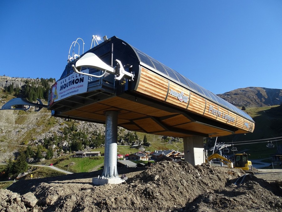

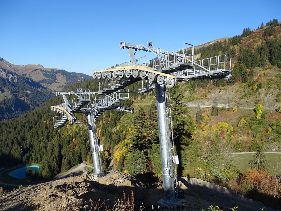

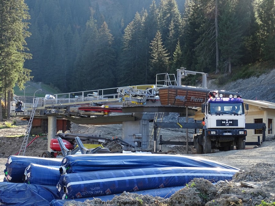

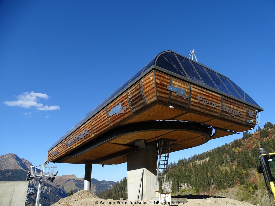

Nouvelles photos d'aujourd'hui :
La gare aval est en cours de montage, la plupart des pylônes ont été montés et la gare amont est en place
La gare amont motrice
Pylônes 13 et 14

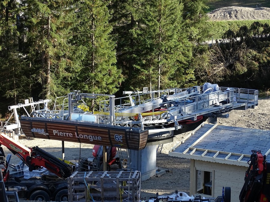

Gare aval en cours de montage
Autre vue de la gare aval

Il n'y aura pas d'arceau à l'avant de la gare où il sera installé plus tard ?
#35 L'utilisateur est hors-ligne   Cookie
  • Messages : 2 836
Posté 14 octobre 2018 - 19:13
Voir le messagePra, le 14 octobre 2018 - 19:09 , dit :
Sûrement mis en place plus tard, car toutes les autres Multix de Châtel en sont équipées

L heliportage des nouveaux pylônes a donc eu lieu cette semaine ? Merci cookie pour ces photos :encore un bel appareil pour Chatel ☺.
#37 L'utilisateur est hors-ligne   Cookie
  • Messages : 2 836
Posté 14 octobre 2018 - 19:26
Voir le messageFabien05, le 14 octobre 2018 - 19:23 , dit :
Je crois pas qu'il y a eu d'héliportage, mais seulement ceux qui étaient accessible par camion grue ont été montés, il en reste encore certains qui n'ont pas été posés. Et oui, le 7ème TSD6 de Châtel !
