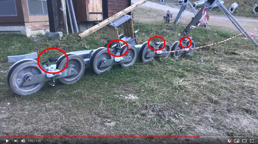

On peut noter sur les balanciers la présence de détecteurs de position câble. Ils ressemblent aux RPD de Doppelmayr. Poma entre t-il dans une nouvelle aire ?

Merci pour les images.
C'est pas nouveau, c'est pour détecter le blocage d'un galet, ils sont complétés par les sécurités normales.

Les détections blocage galet ont même été ajoutés sur là plupart des" anciens" teleportés . En général ils sont branché en série sur les secus classiques est affiché donc le même défaut . ( groupe au rouge , n○ pylône )

En général ces détections de blocage de galet sont placées sur les ballanciers support en entrée uniquement. Or, ces détecteurs que je vois sur la vidéo (rensemblant aux RPD Doppelmayr https://www.doppelma...tion-detection/ ) il y en a le long du balancier et même sur un support-compression (alors qu'il n'y en a pas en général sauf sur les support-compressions GMM avec les dispositifs SECU RM).
Donc @poma74, je ne suis pas persuadé que ça soit pour détecter le blocage des galets uniquement.

Et pourtant si !
Ces dispositifs sont bien là pour détecter un blocage galet!

Oui, c'est bien ces détecteurs de blocage des galets qu'on retrouve sur la plupart des remontées récentes (voir toutes) :
Les détecteurs de position du câbles n'ont pas cette forme sur les installations Poma et Leitner, ils sont différent des RPD de Doppelmayr. Ils doivent être en forme de petit tube rond vertical si je dit pas de bêtise.

D'accord, dans ce cas ce qui est nouveau à mes yeux c'est qu'il y en a à chaque B2 du balancier, alors que d'habitute c'est 1 en entrée de balancier. Désolé, ce dernier point m'a induit en erreur.

Ce sont des détecteurs électroniques ou seulement des blocs en plastique dans lesquels, en cas de perte ou blocage de galet, le câble va creuser une rainure jusqu'au déclenchement de la détection électrique (sans aucune électronique de surveillance au niveau de la ligne même)?
(En cas de blocage de galet le câble va creuser le bandage en élastomère du galet ce qui réduit la distance entre le câble et l'axe du galet; j'avais posé la question dans ce forum il y a longtemps concernant la détection de blocage de galet au moyen du RPD.)

On appelle dans le jargon des sécu "coupe-fils", si le galet se bloque, alors le bandage va diminuer en diamètre, et au bout d'un moment le câble va attaquer le plastique de la sécu et couper en deux le fil qui passe à l'intérieur, on va se trouver alors en OUVERTURE sur la ligne de sécurité.

Merci pour cette info. De loin j'avais pris ce genre de blocs pour des détecteurs électroniques mais je ne suis pas certain que les systèmes genre RPD et équivalents chez d'autres constructeurs soient si répandus. Perso je n'en ai encore jamais vu de près sinon j'aurais demandé comment c'est interfacé avec la commande.
Vu le risque de surtensions non négligeable (foudre) je me demande même si un coup de foudre direct ne risque pas d'endommager toute une série de détecteurs électroniques malgré les parasurtensions.
Les barrettes cassantes et ces blocs passifs se fichent eux pas mal des surtensions, c'est l'électronique en bout de ligne qui ramasse et il est plus facile de très bien protéger côté commande que de protéger individuellement chaque détecteur électronique (enfin, pour être précis, c'est une question de coûts).

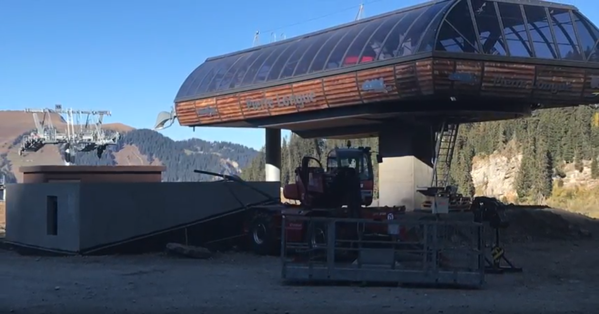

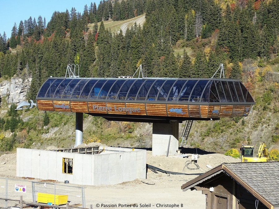

#53 L'utilisateur est hors-ligne   Cookie
  • Messages : 2 836
Posté 23 octobre 2018 - 18:37
Voir le messageLeitnerMan du 28, le 22 octobre 2018 - 23:06 , dit :
> A noter que l'appareil est équipé d'un Direct Drive !
Je vois pas de Direct Drive dans cette gare. (On le voyait clairement dans la G2 du TSD6 Ranfoilly de l'année passée.) Et j'ai cherché sur les photos du levage, et j'en ai pas vu non plus. Qu'es-ce qui te fait dire qu'il en est équipé ?

#54 L'utilisateur est hors-ligne   leitnerman_
  • Messages : 410
Posté 23 octobre 2018 - 18:56
Voir le messageCookie, le 23 octobre 2018 - 18:37 , dit :
Le Direct Drive a été levée le jeudi 18 octobre soit deux semaines après le levage de la gare. On peut le voir sur la webcam "VideoZone" vers 10 heures. De plus il est visible sur la vidéo de Maxou74390 !

#55 L'utilisateur est hors-ligne   Cookie
  • Messages : 2 836
Posté 23 octobre 2018 - 18:59
Ah okay, oui, alors effectivement. Ma photo date d'avant. Étonnant qu'ils l'aient montés après avoir posé la toiture, je pensais qu'ils l'auraient mis en place en même temps lors du levage.
(caractéristiques mises à jour ;) )

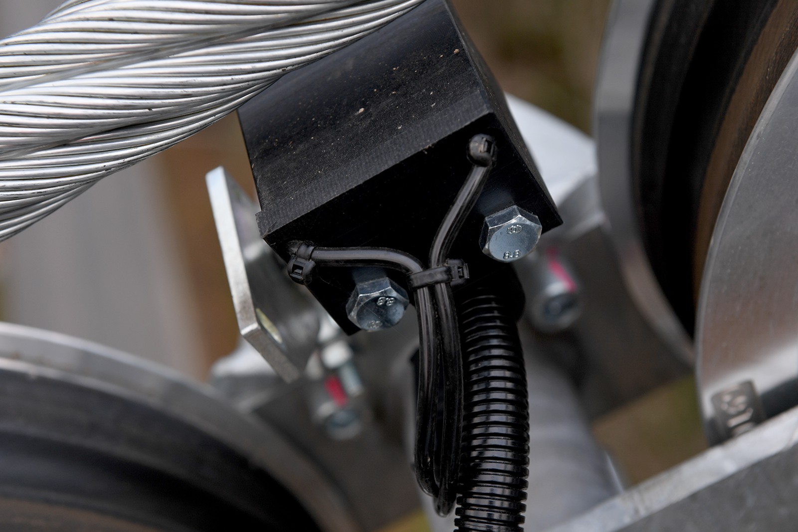

Vu de près, photo prise sur une TCD10 avec un câble d'un diamètre nominal de 52 mm:

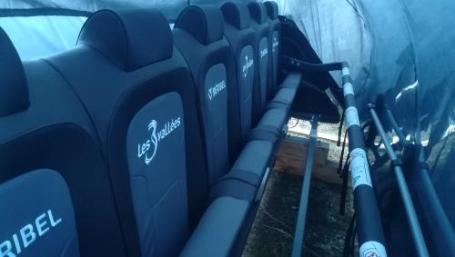

Je me demande quand même si les sièges seront bien des sièges Premium, comme il y en a désormais à Méribel sur le TSD6B Legends, mais sans bulles :
ça reste un montage de présentation cette bâche, et on sera bientôt fixé avec l'arrivée des sièges qui ne devraient pas tarder ;)

Effectivement, cette affiche sous forme de bâche annonçant le nouveau TSD, montre clairement des sièges LPA6-OCC classiques à séparateurs d'assises, simplement colorés comme on a maintenant l'habitude d'en voir depuis quelques années.
Aucun TSD dans le monde n'est pour le moment équipé de sièges Premium sans bulles. Premium voulant dire le plus souvent haut de gamme ou toutes options, il est un peu contradictoire de produire de tels sièges sans bulles.
A voir dans quelques jours, s'il s'agit bien de la même assise que sur le TSD6B Legends.
