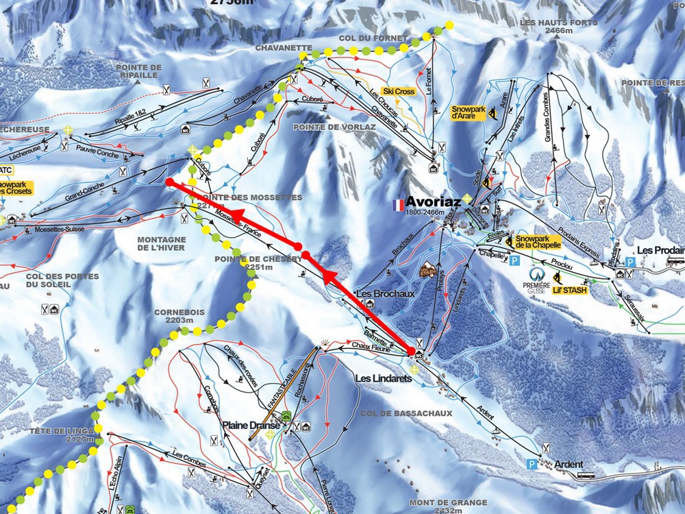

Situation des deux appareils
Situation au niveau du plan des pistes des Portes du Soleil :
Situation au niveau du plan des pistes d'Avoriaz :

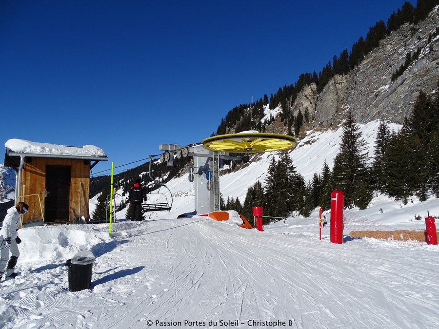

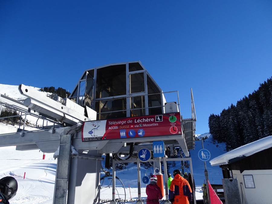

Photos de l'installation actuelle
Gare aval du TSF3 Léchère
Poulie motrice du TSF3
Ligne
Gare amont

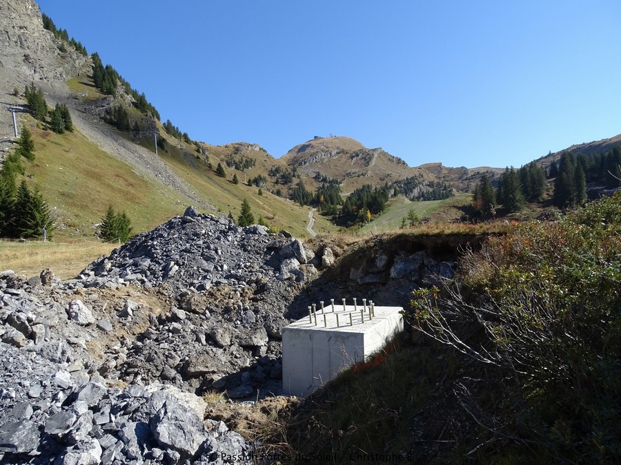

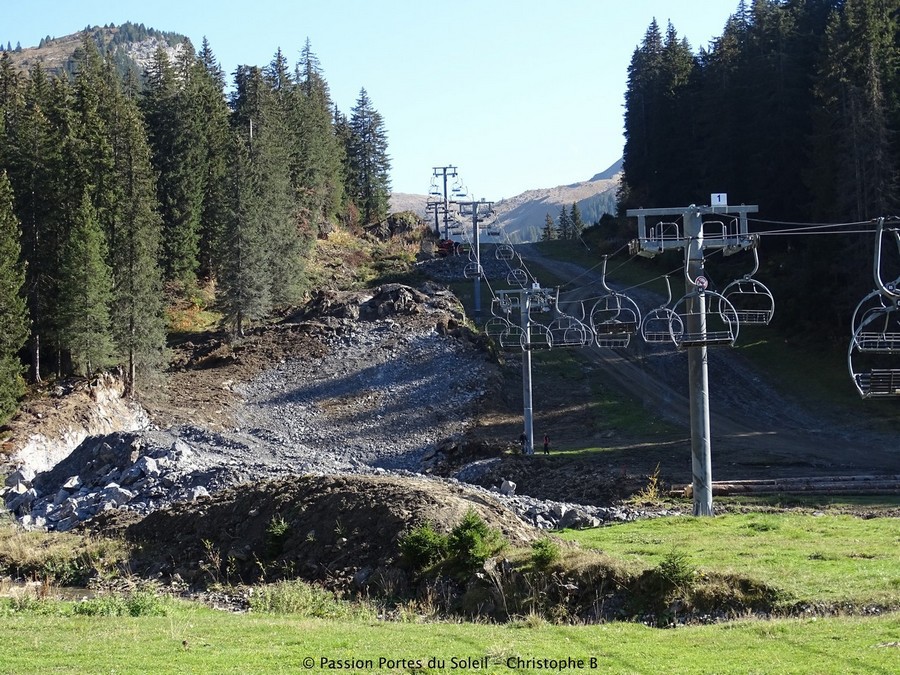

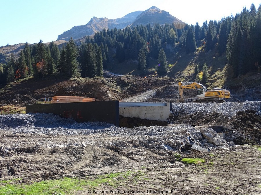

Les premières photos du chantier en date du 19 août 2018 ont été faites par Lyokostart :
Piquetages de la gare aval et du pylône 1
Pylône 1 et 1 Bis
Pylône 1 et 1 Bis à côté du P2 actuel du TSF3
Pylône 3
Pylône 4
Voilà pour ce chantier de 2018-19 à Avoriaz, il sera à suivre en parallèle sur Passion Portes du Soleil
