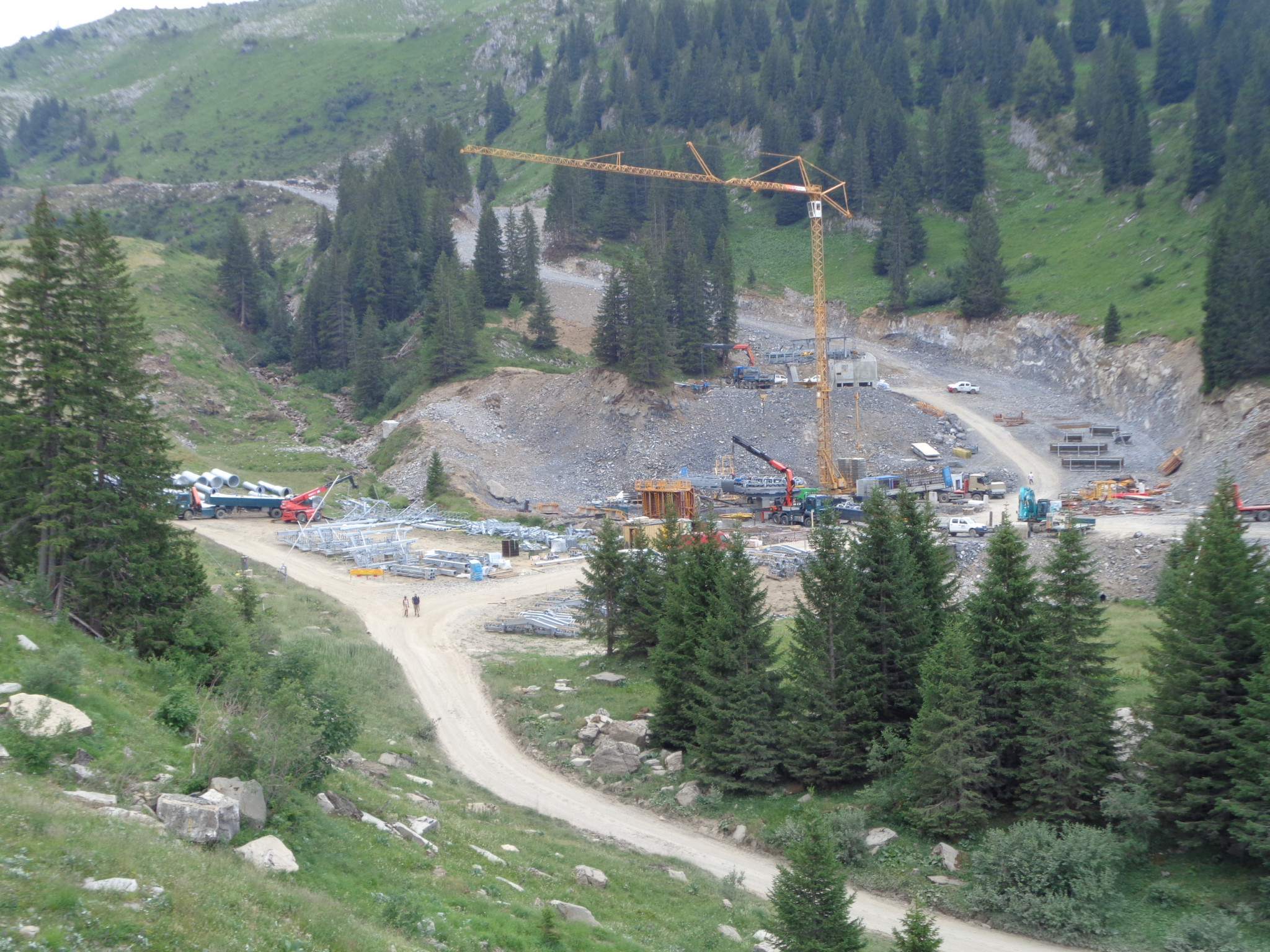

Voici de nouvelles photos du chantier :
Les premiers éléments de la gare aval du TSD6 de la Léchère ont été livrés, le montage de la G1 est en cours. La totalité des massifs des pylônes sont terminés.

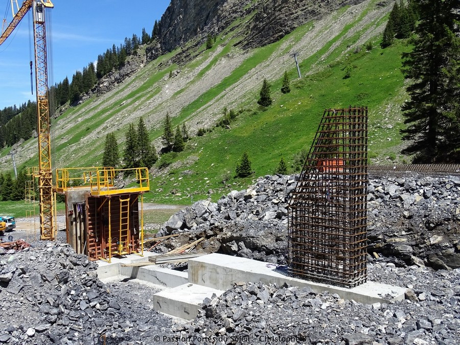

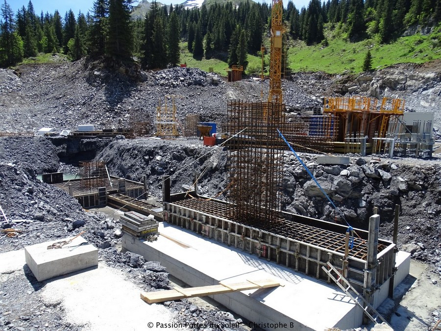

En gare amont, le ferraillage est en place
TSD6 des Cases : le ferraillage des massifs de la G1 sont en cours, les premiers massifs de pylônes sont en construction
Ferraillage de la G1 du TSD6 des Cases construit par Leitner
Vue en plongée de la gare aval à droite du TSD6 des Cases. La gare amont du TSD6 de la Léchère est à ma gauche plus haut en altitude
Un des 6 ou 7 massifs en cours de construction

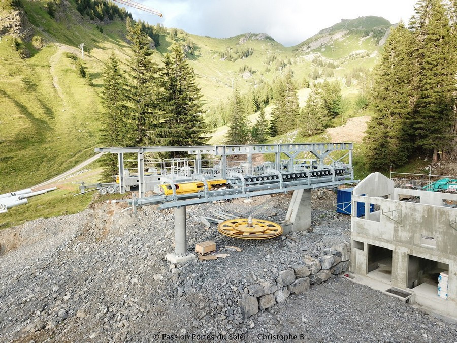

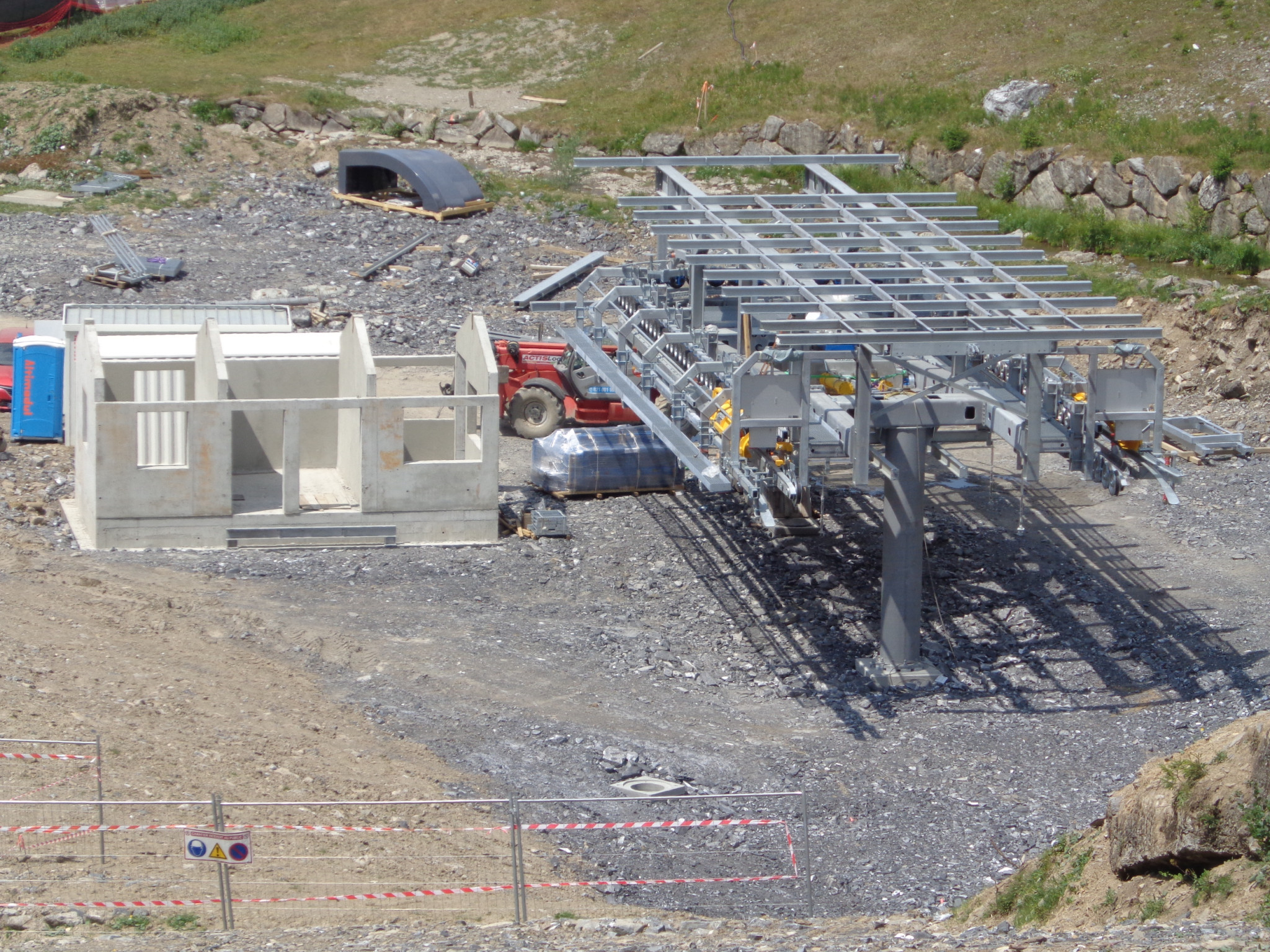

La gare aval du TSD6 Léchère est montée :
Premiers éléments de la gare aval du TSD6 des Cases :

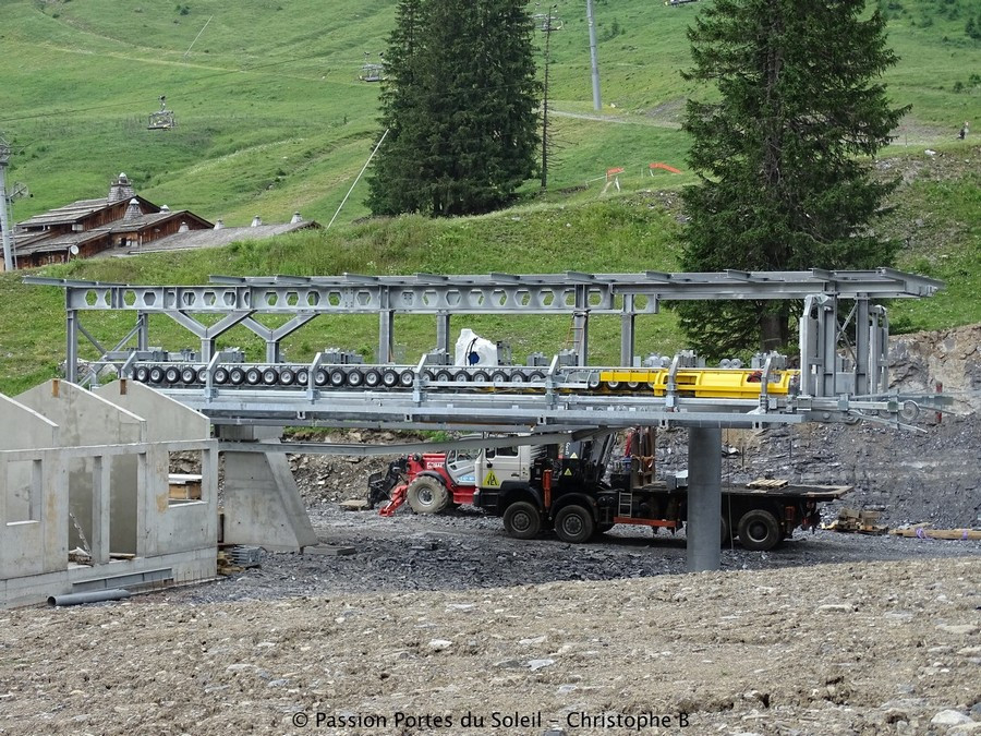

En gare aval du TSD6 des Cases, les massifs sont encore en construction :

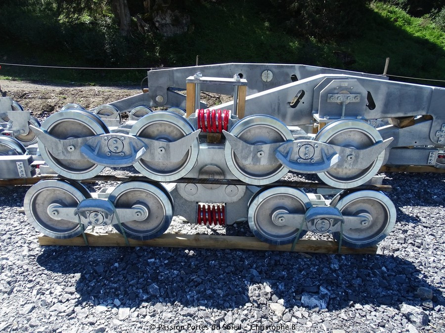

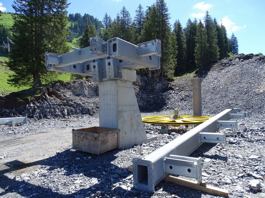

Plusieurs éléments de pylônes Leitner ont été livrés :
Ainsi que des balanciers :
Au niveau des massifs des pylônes du TSD6 des Cases, leur construction avance gentillement dans le sens de la montée. Pas encore de matériel Bartholet pour la ligne ni la G2 de livré pour le moment.

G1 TSD6 Léchère:
G2 TSD6 Léchère et G1 TSD6 Cases:

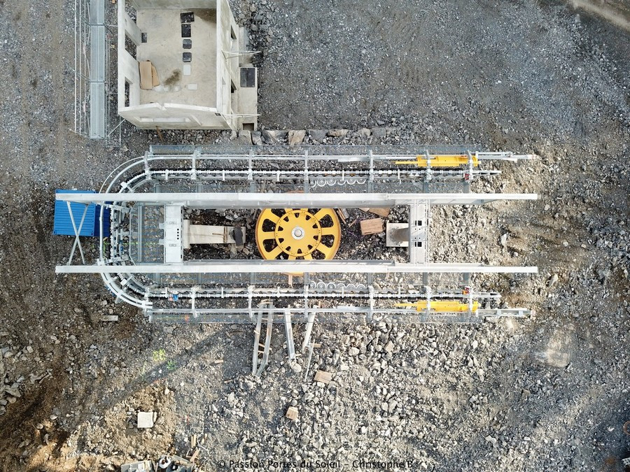

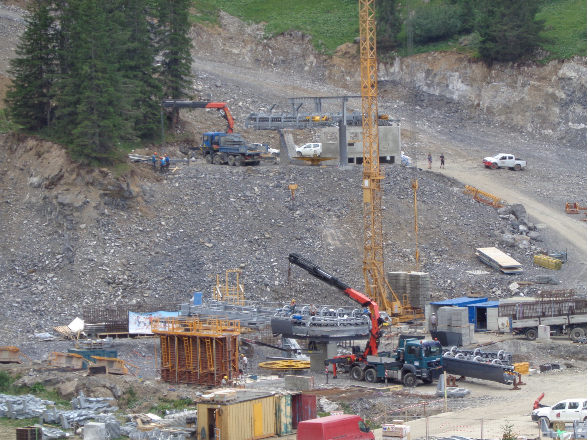

Quelques photos aériennes prises au drone :
Gare amont du TSD6 Léchère, construite par Bartholet
Vue de trois-quart

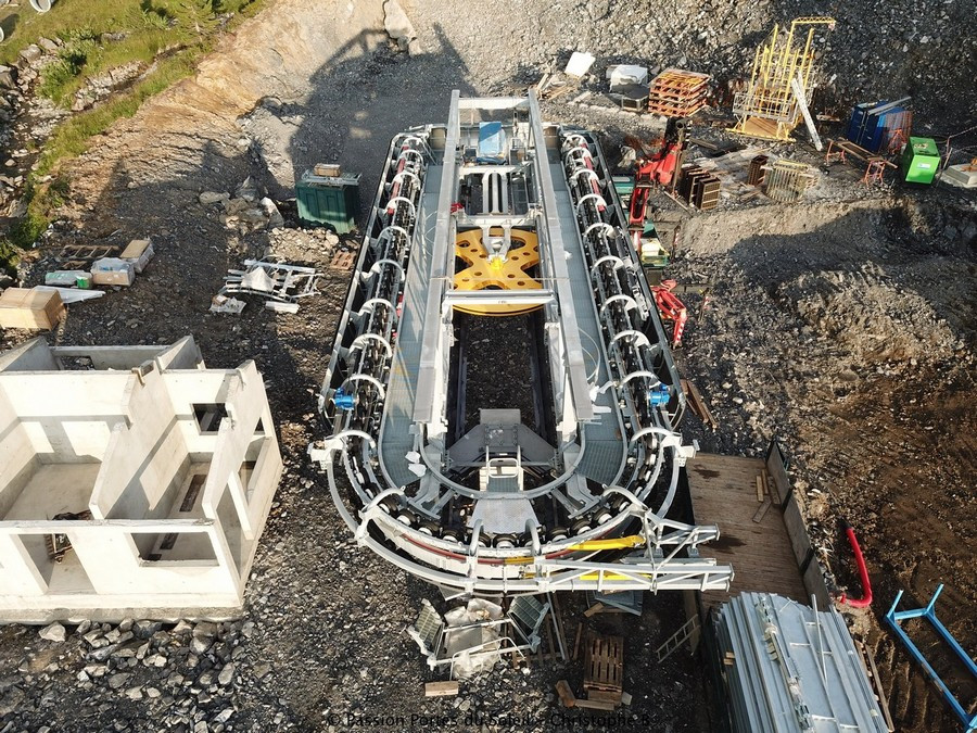

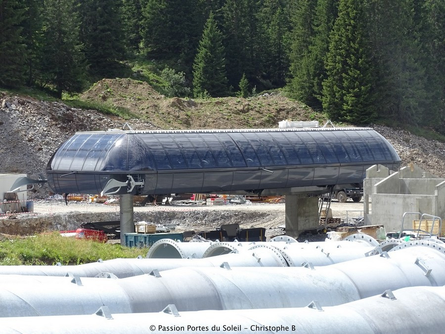

Gare aval du TSD6 des Cases, construite par Leitner
Le bas de la couverture a déjà été monté
Vue intéressante sur le contour et les poutres à pneus, les parties droites pourront être débrayés pneumatiquement pour ranger les sièges dans les voies. L'aiguillage à droite permettra de se raccorder au garage
Vue générale depuis l'arrivée de la nouvelle piste

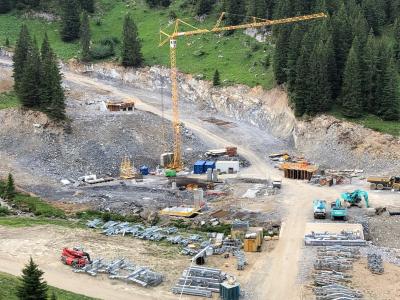

Nouvelles photos fraîches du chantier :
La couverture de la gare aval du TSD6 de la Léchère est en cours de montage
Balancier 4S/C
Montage en cours de la couverture sur la gare aval du TSD6 des Cases
Vue depuis l'arrivée du TSD6 de la Léchère
Zoom sur la gare amont du TSD6 des Cases
Plus de photos ici

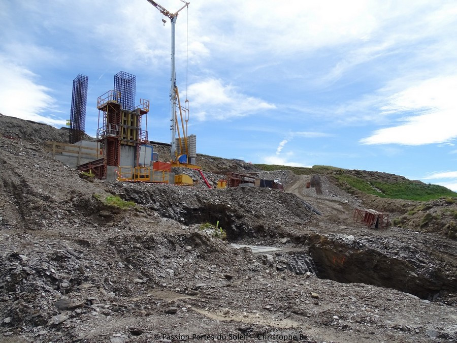

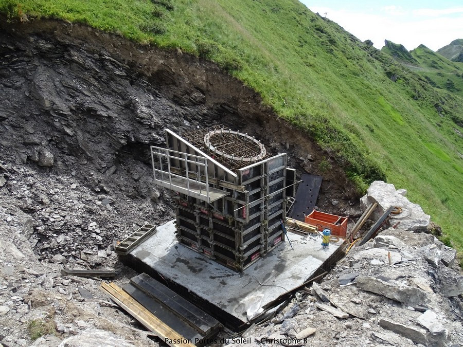

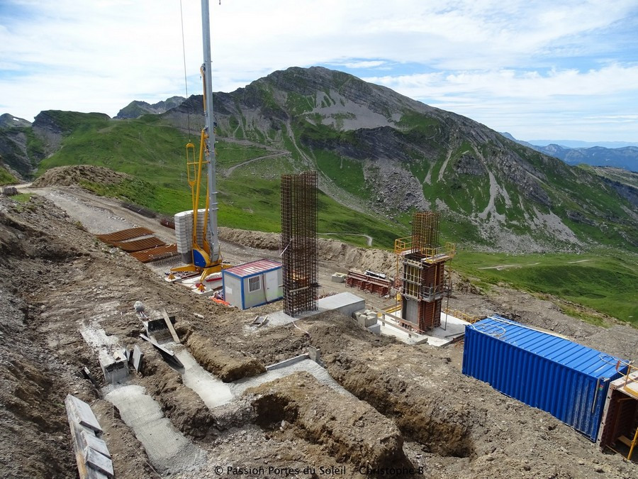

Quelques nouvelles photos principalement sur la partie amont de la ligne des Cases :
Travaux de bétonnage en gare amont

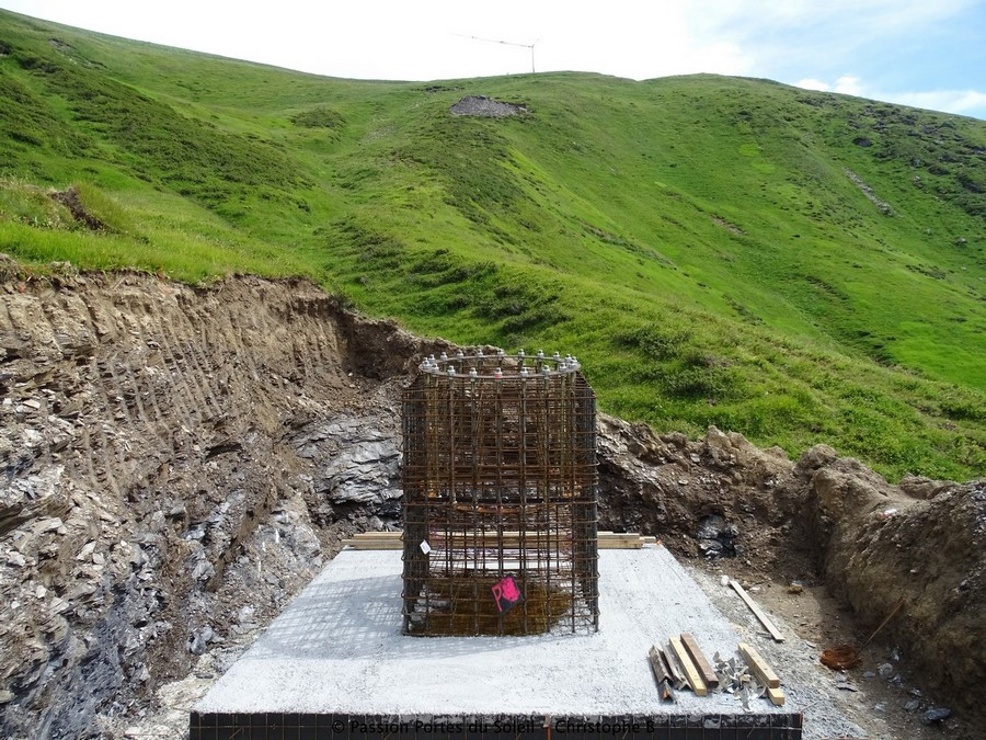

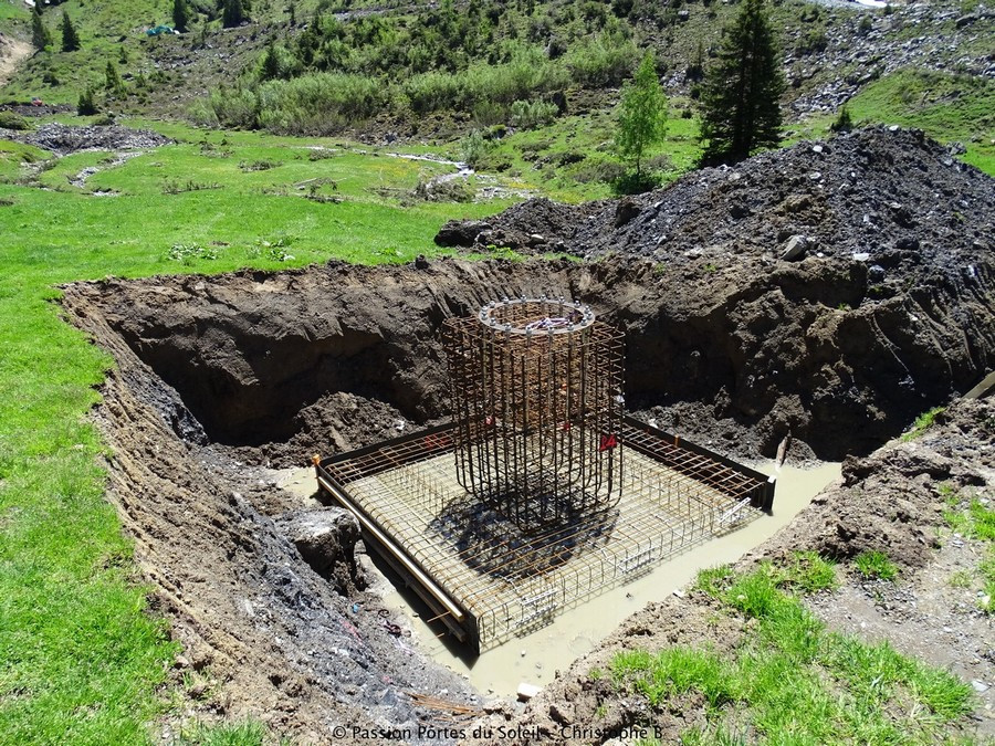

L'emplacement des deux massifs des pylônes 17 et 18 sont prêt
Massif du P16 en forte pente
Massif du P15

Gare aval du TSD6 des Cases dont la couverture est terminée

Têtes de pylônes Bartholet
Potences de décâblage Bartholet
